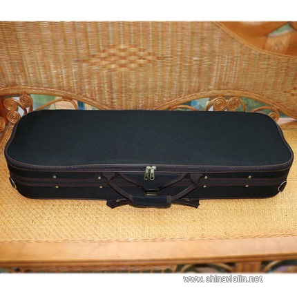

很多人在面对提琴盒挑选时都会无所适从,觉得是有先选择质量还是选择品牌呢?或是选择美观比较好呢?其实这些都是琴盒挑选的重点!琴盒可以保护你心爱的琴免于磕碰、外观损坏,琴盒可以说是弦乐器最重要的配件之一也不为过!接下来给大家一些选择琴盒的建议。
                                                                   一、材质以及坚固性
       首先我们要明确琴盒的责任,琴盒的目的就是要保护琴,所以坚固性是琴盒挑选的一大重点。常见的琴盒款式有:橡胶琴盒、塑胶琴盒,碳纤材质琴盒、也有古典传统的实木琴盒,不同材质的琴盒有不同的保护性及优点。
                                                                    二、内部功能性
       一般的琴盒里都会装有固定琴颈的搭扣或固定绳,这是用来保护琴头,减少运输中的震动,而琴盒里的衬布则是能使提琴免于磨擦导致损坏。另外,琴盒里面的空间也是要注意的,要有足够的空间可以放肩垫、松香、琴弦、湿度计等小配件,这些内部功能性都是在琴盒挑选时必须考量到的。
                                                                     三、实用性
       在琴盒挑选上要注重实用性,像是手提把、肩带这些外部的小细节也要符合使用者的需求,不然用最好的材质做成的琴盒却没有手提把或者肩带,造成运输中的不方便,这样也只能算是不合格的琴盒。
                                                                      四、重量
       琴盒因为经常会携带外出,所以在琴盒挑选时就必须想到重量。像是传统古典质感的实木琴盒因为重量过重,就比较少人会挑选的一种材质。另外像是橡胶琴盒、塑胶琴盒材质较实木琴盒轻盈许多,是普遍学琴人都会挑选的琴盒;另外碳纤材质的琴盒非常轻盈而且保护性又强,很多爱琴的专业人士都会特别选用这种材质的琴盒。
                                                                       五、外观
       外观还是很重要滴,但建议优先符合以上四点在选择外观噢。毕竟琴盒只是保护琴的一个容器,琴能受到保护才是好的琴盒噢。俗话说的好:外在的美不是真正的美,内心的美才是真正美。实用的前提下在考虑外观。
