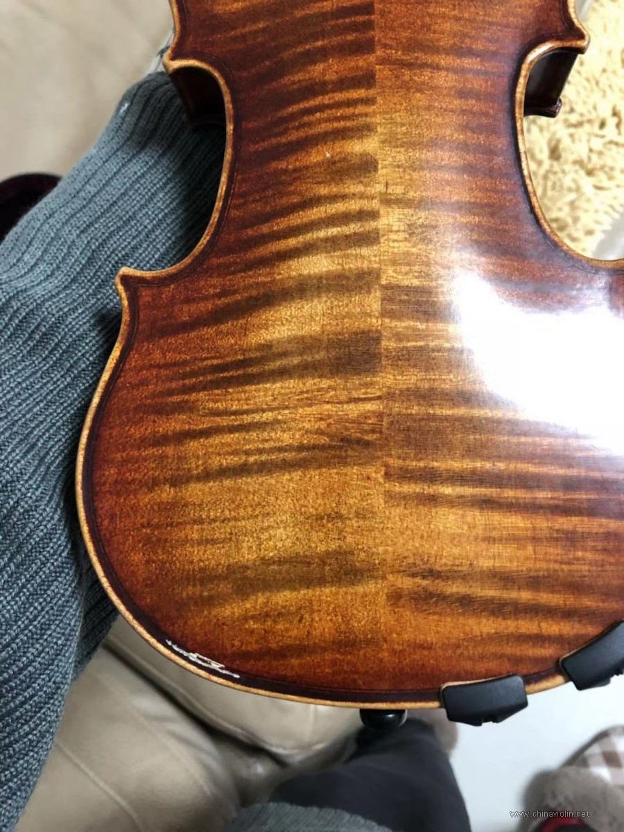

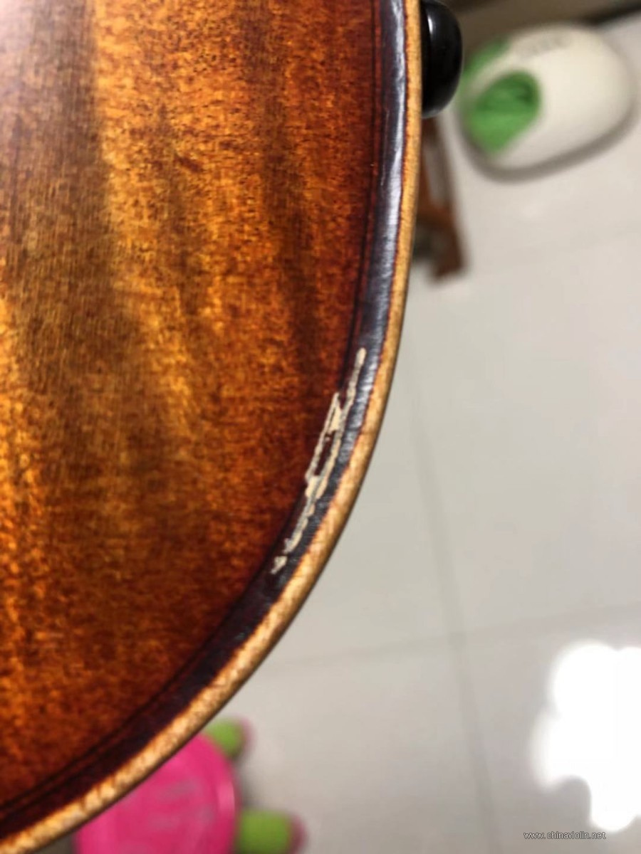

小孩不小心把琴掉地板上,伸缩缝上的油漆开裂了点,想问这么处理一下呢?
这个现象也充分的说明伸缩缝的缓冲作用是很明显的。

补漆就可以啦,不是大问题

那应该只是裂漆,补点色漆就OK

没事,不用理会。因为补漆,肯定有色差,不好。最多,擦下提琴油。

尽快用毛笔蘸一点清漆或桐油轻轻描补裂缝,不补漆的话,时间久了空气中水分会从此处进入,最终造成不良后果。

小伤,可不理会。适当的时候,予以补漆。就是有能力补完漆基本上看不出来。

用虫胶漆擦个几次,不知道行不行?

可以,酒精漆本来就是虫胶漆
