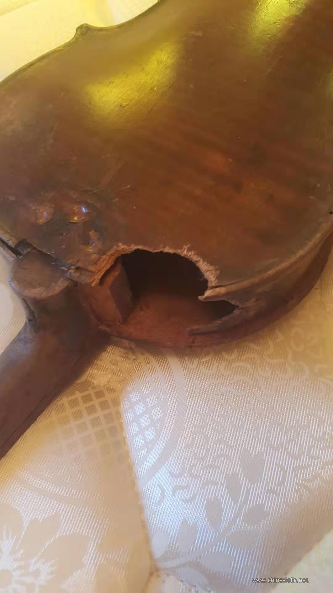

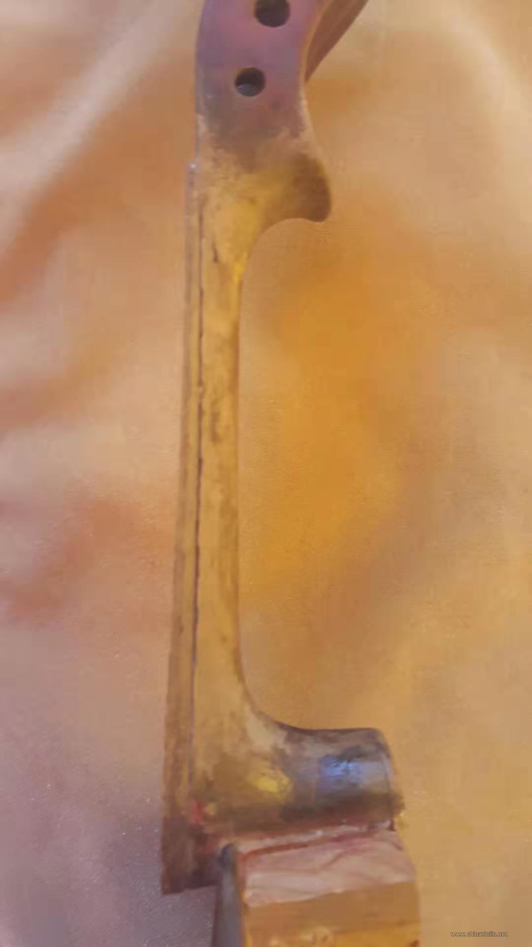

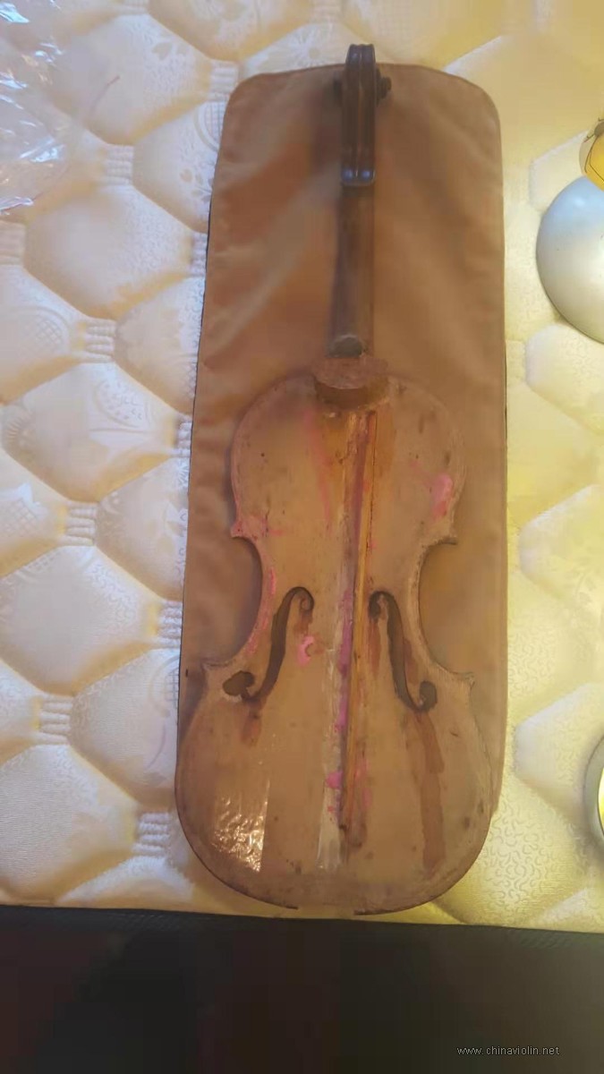

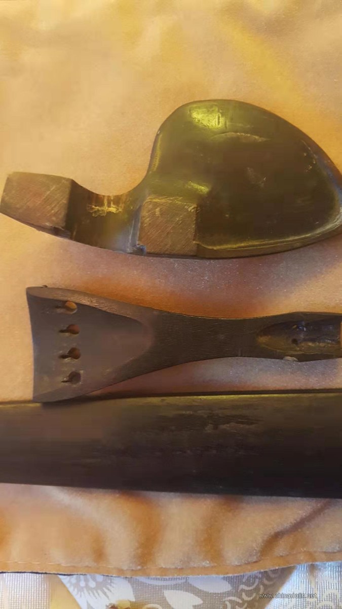

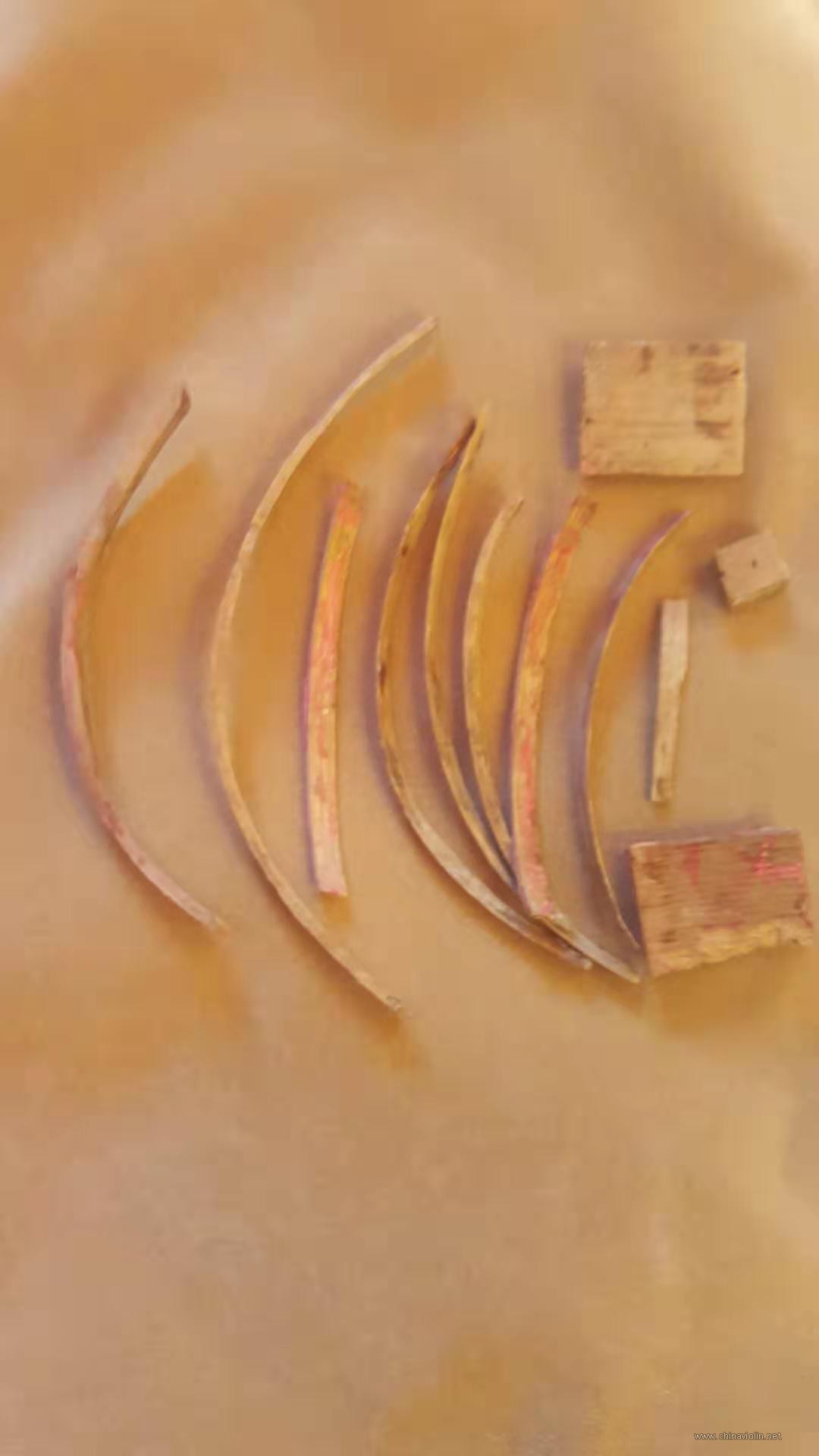

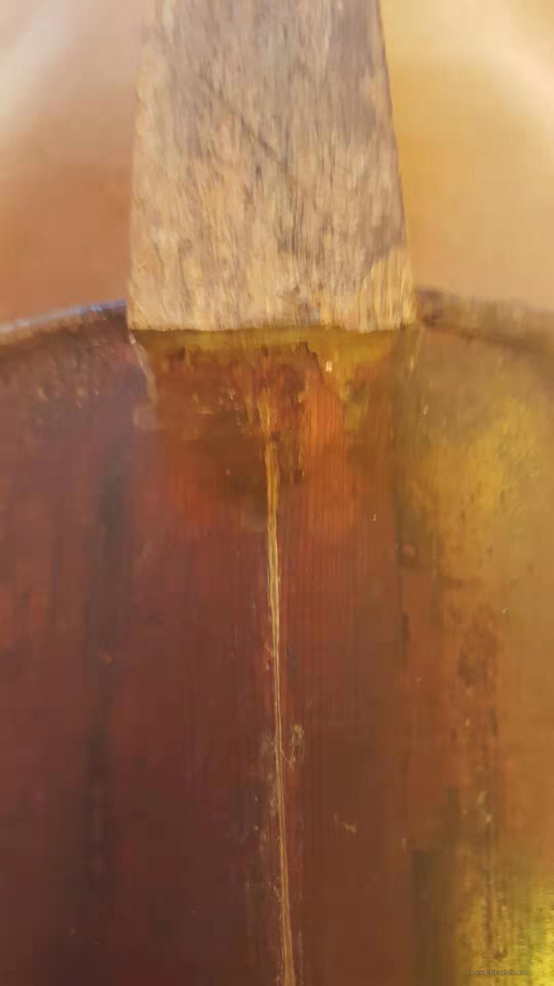

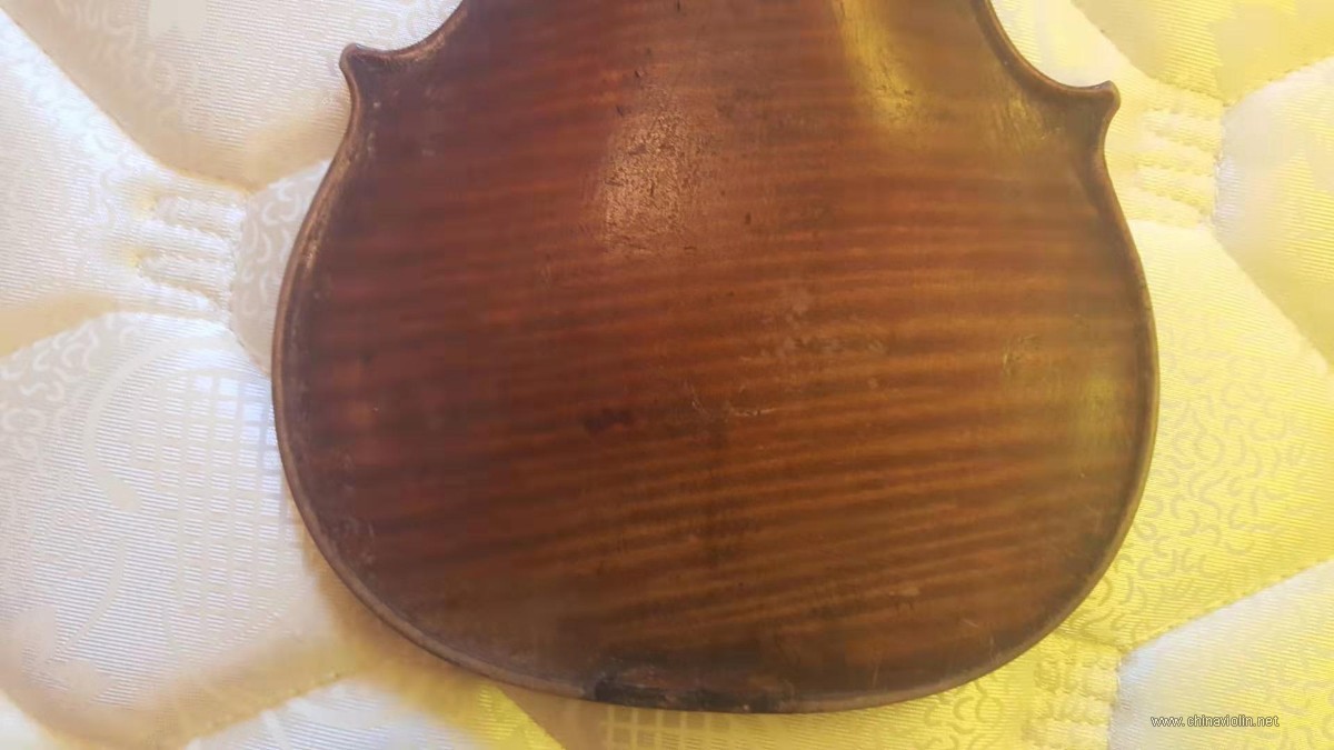

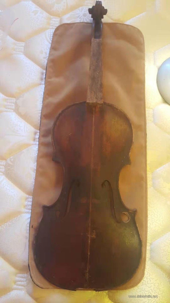

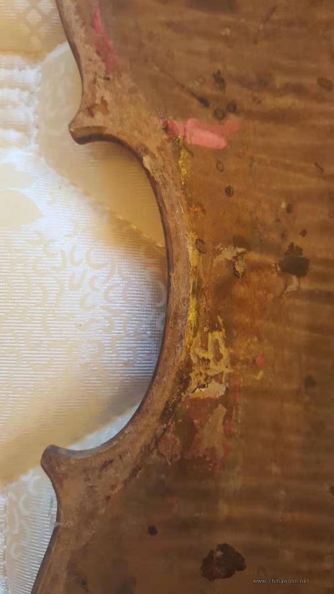

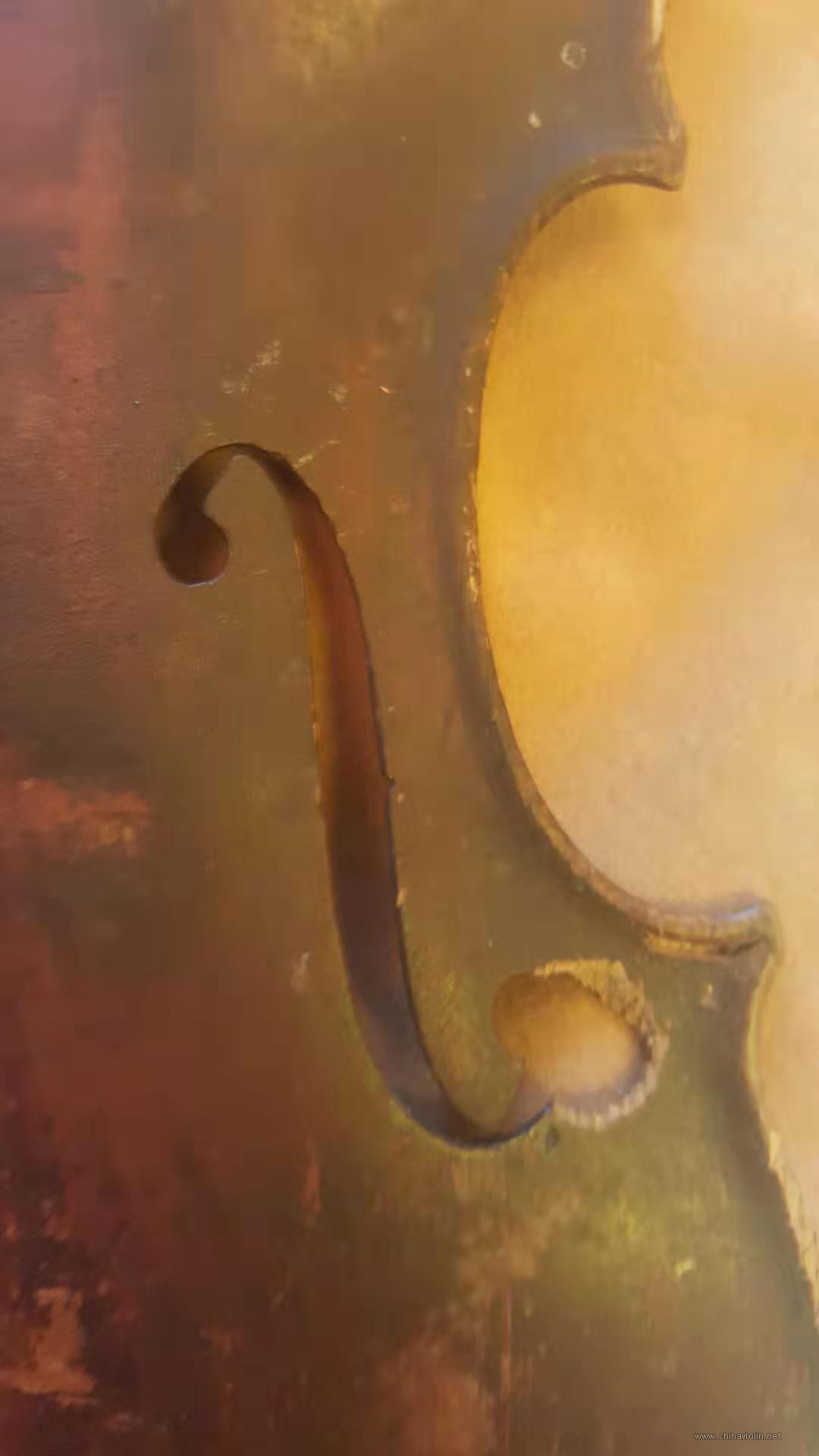

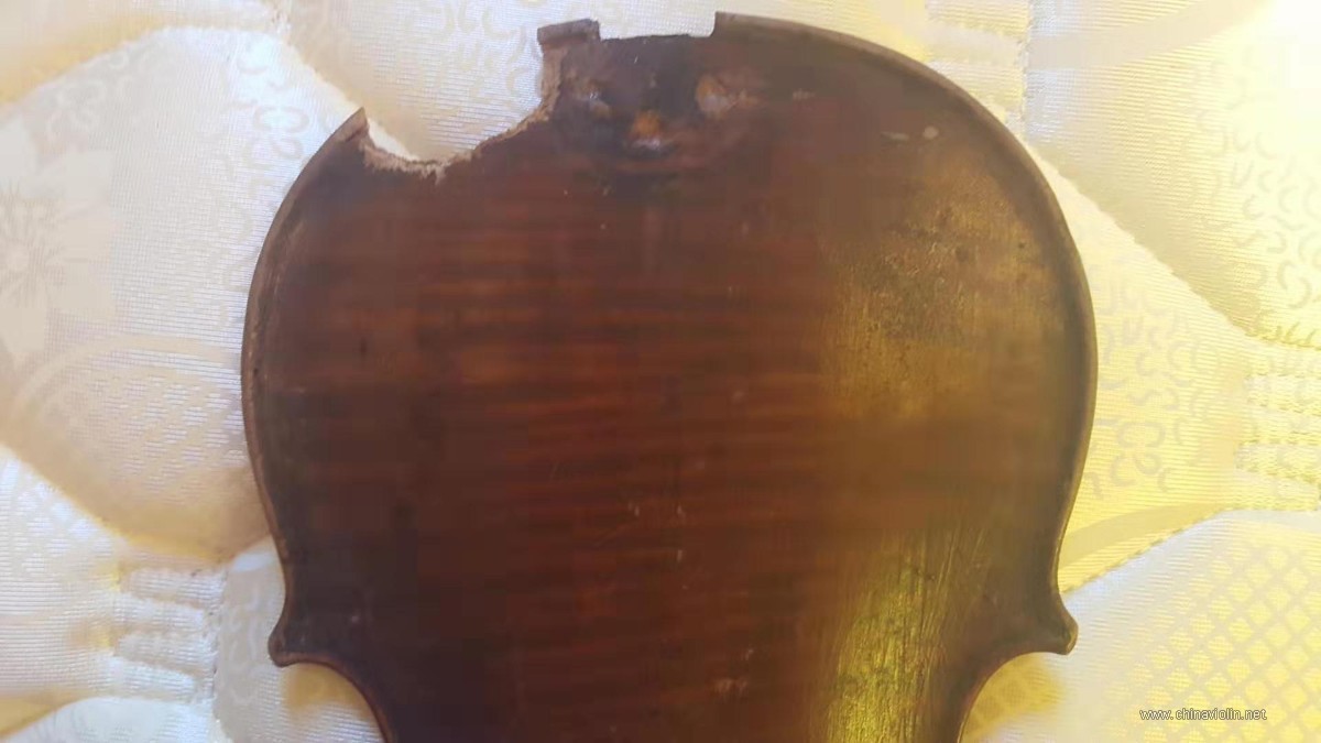

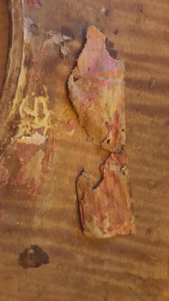

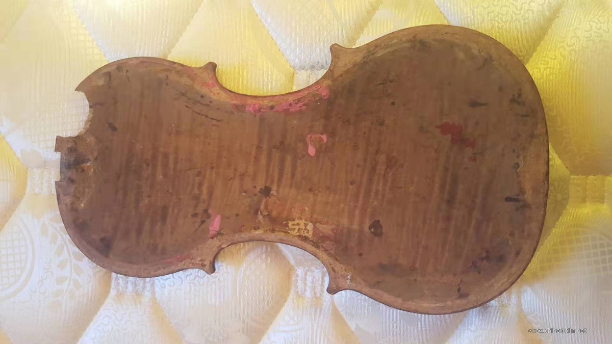

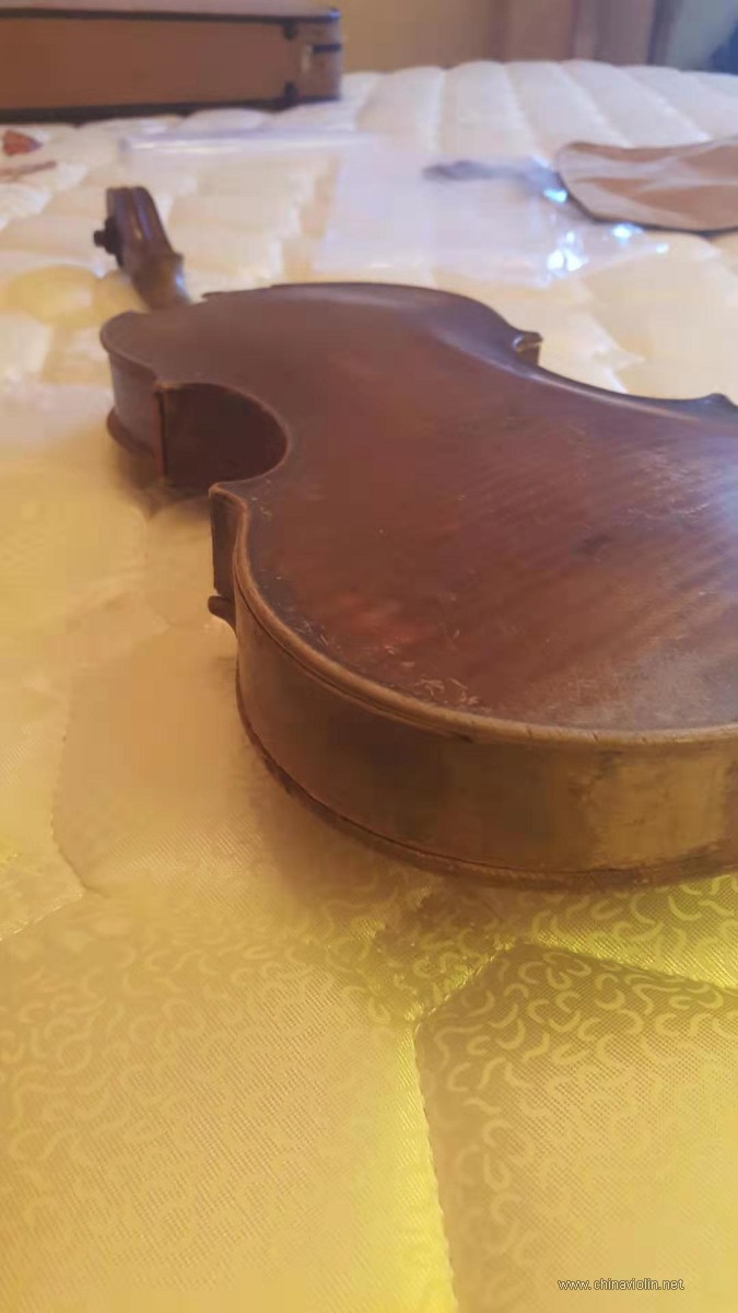

因个人原因!一转眼,十年过去。前天整理东西,又见一让我勾起回忆之物!!!这次无论如何也要把它修复完好。请群内的老师们给与我修复意见。
666
 楼主| 发表于 2019-12-13 18:43:55 | 显示全部楼层
十年前也在此发过这把琴的图片。这次无论如何也要把它修好了。以完成一个心愿。
666

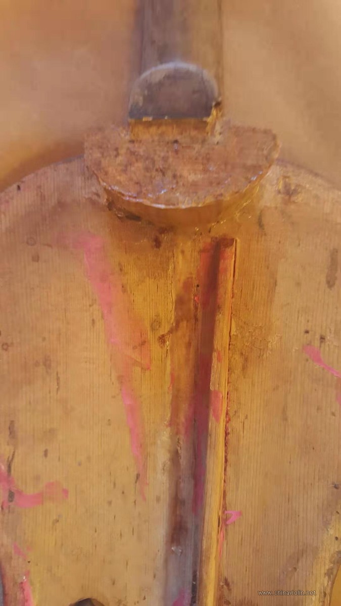

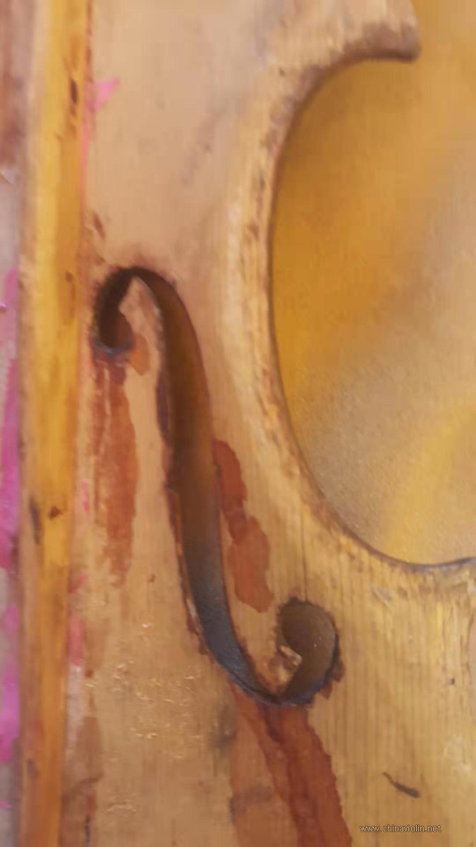

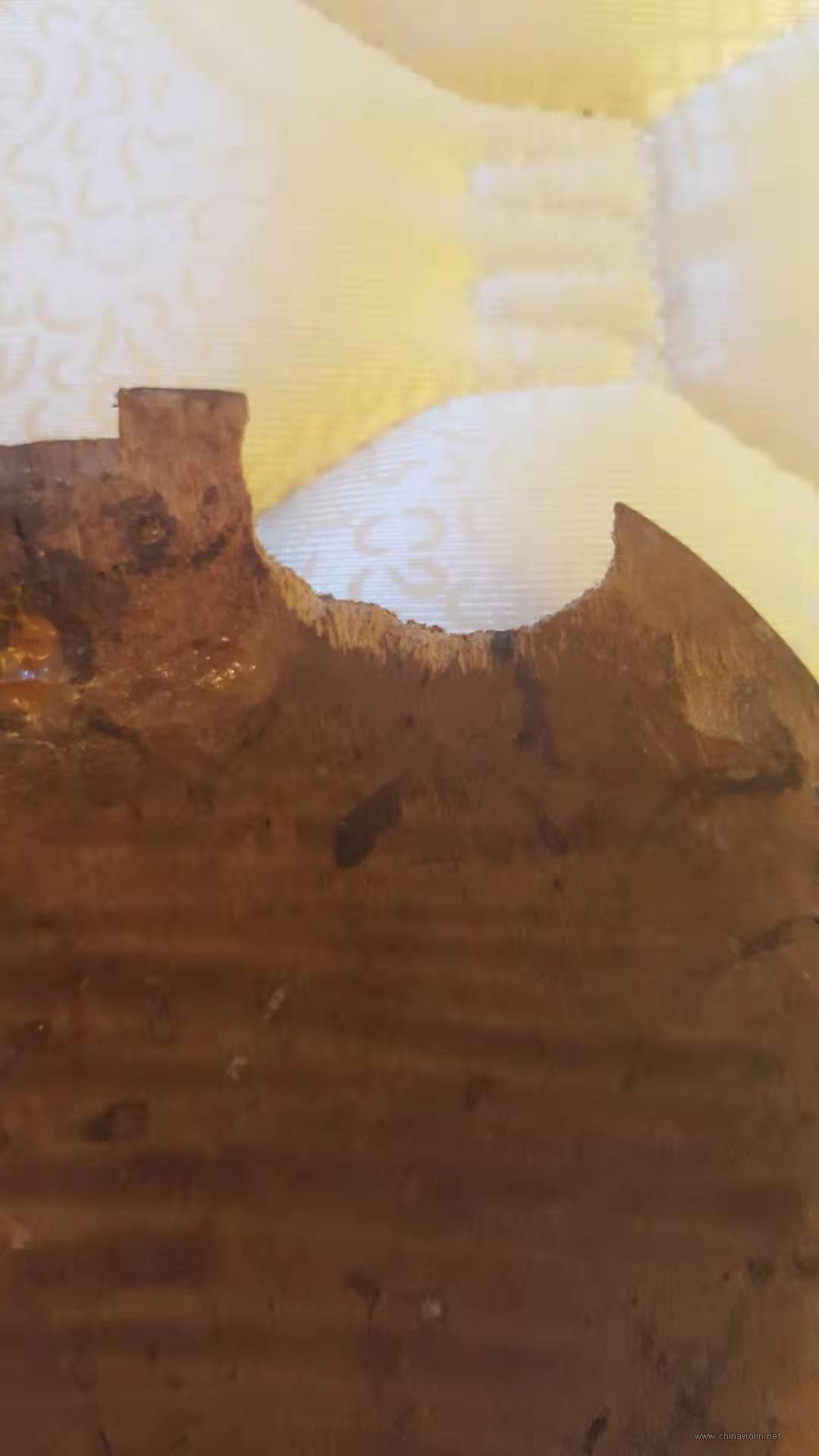

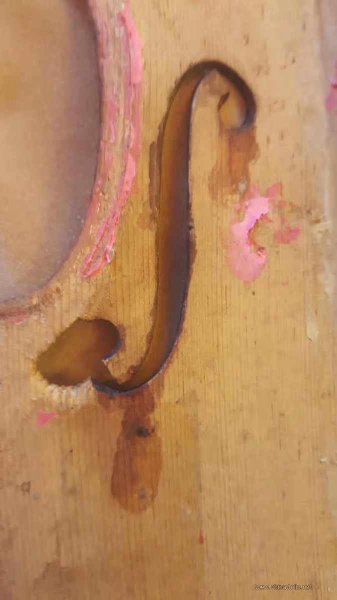

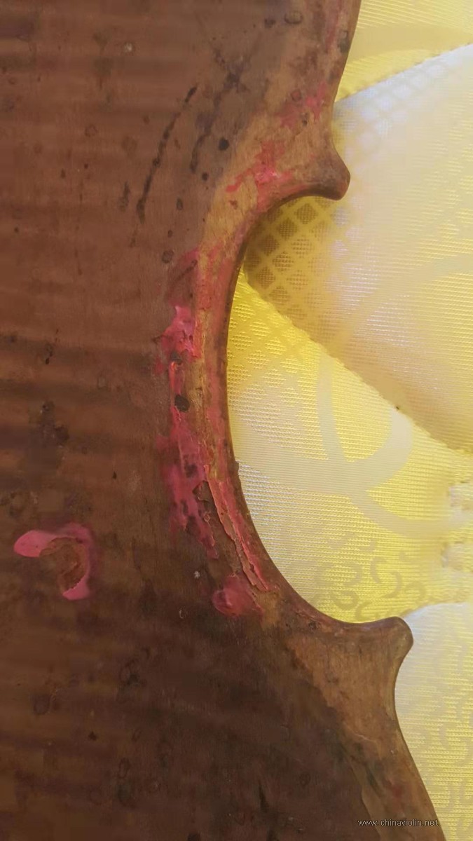

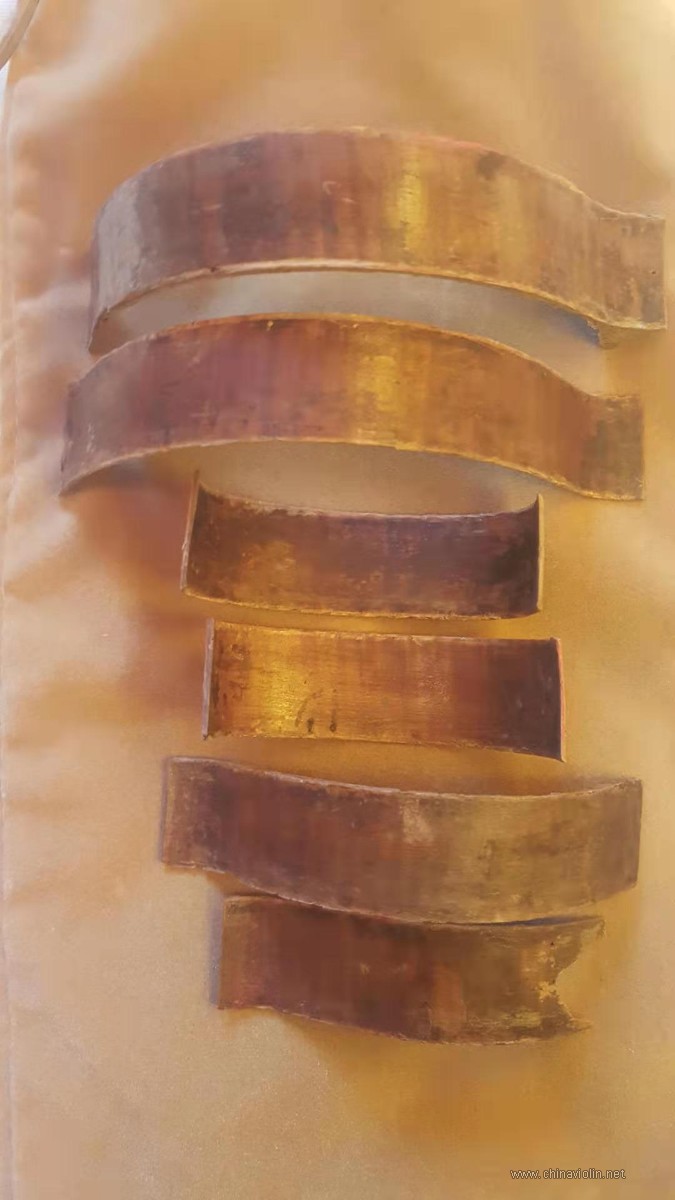

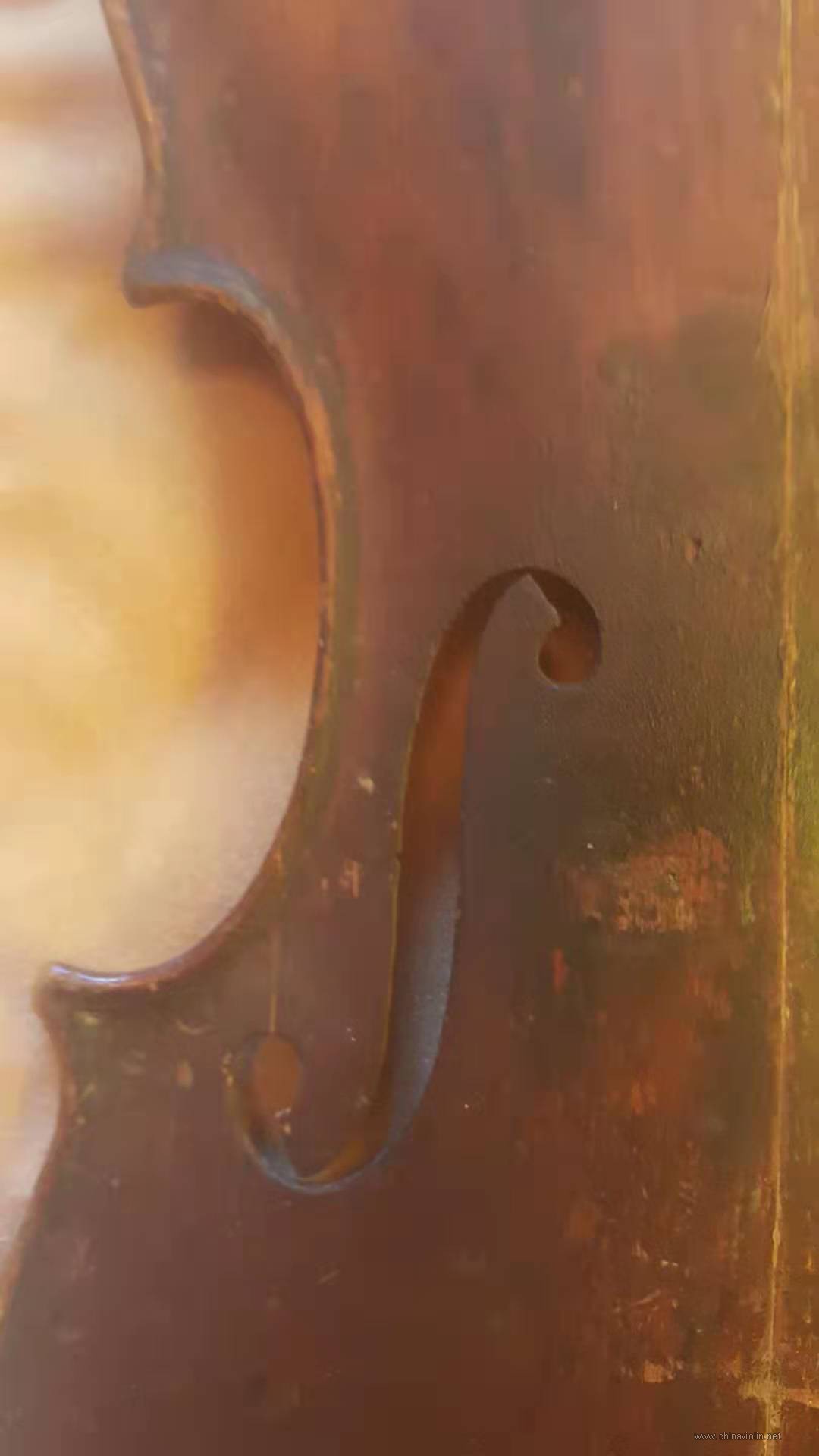

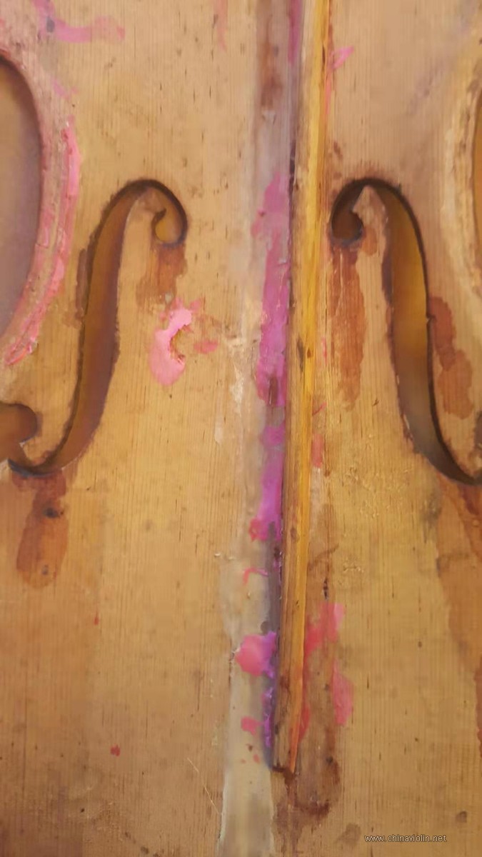

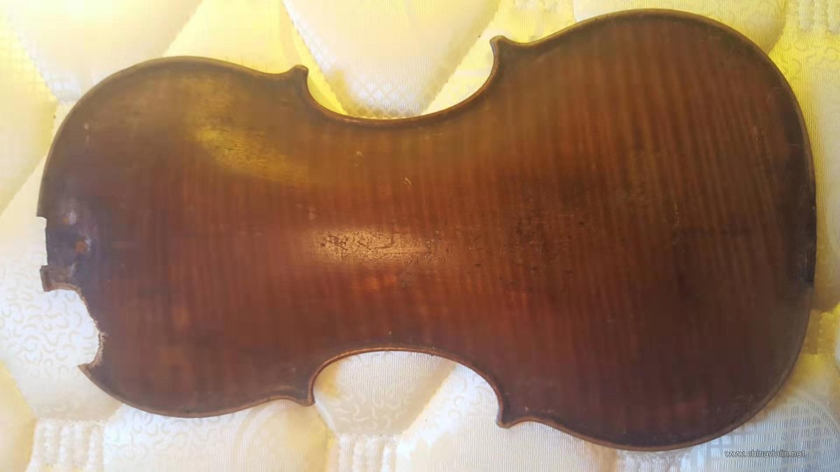

您好。说处几点供您参考。
1. 面板和背板都有很大的缺,这两个地方要补比较麻烦。面板f孔处切成规则的形状,然后取模,找到相同木纹的松木,然后匹配。补好的木片一定厚一些,要高于琴的表面,粘接的侧面不要做成垂直的,最好做成斜面。补好后再打磨平滑。背板也是一样处理,但是背板找相同花纹的木头比较难。

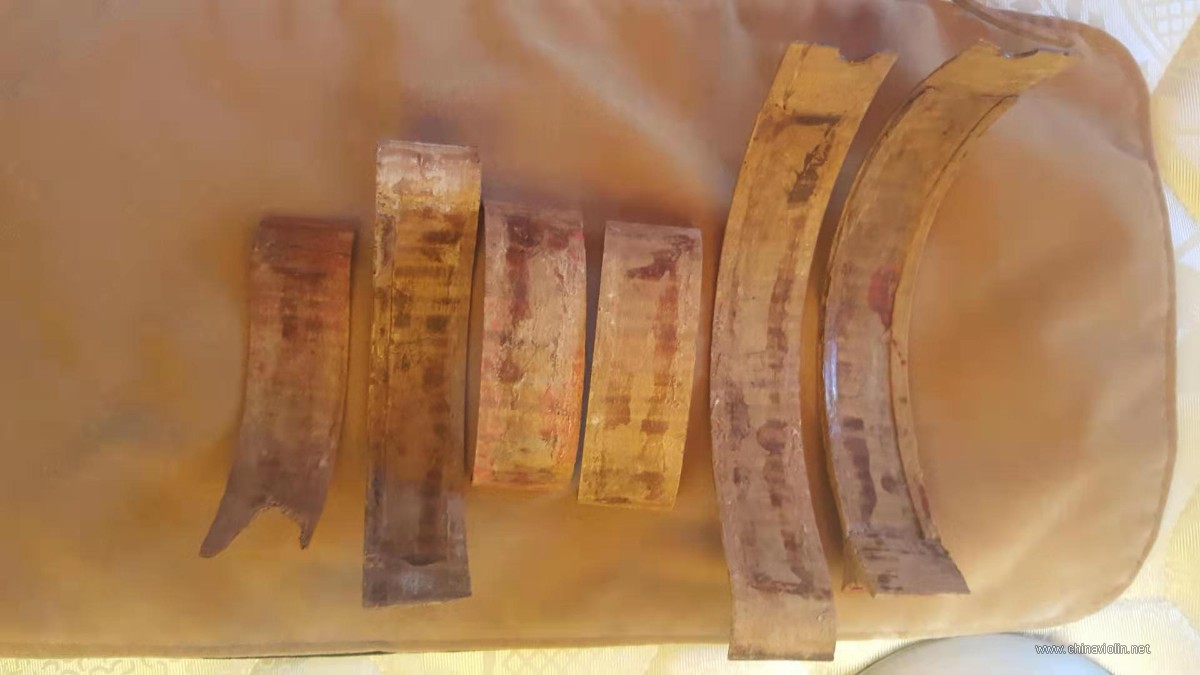

2. 面板背板补好后最好按照尺寸做个内模。如果嫌麻烦也可以无内模围侧板,论坛里有相关的帖子,可以自己查一查。看照片有一块侧板有缺,需要更换一块。

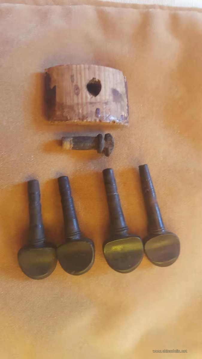

3. 背板肩钮没了,需要补一个肩钮。
59122
发表于 2019-12-14 17:19:49 | 显示全部楼层
有点惨。自己是修不了的。在论坛中擦找有修复的帖子。同版主联系,是否能修,大致价钱。再做决定。
4142
14343
发表于 2019-12-15 09:59:54 | 显示全部楼层
千万别找一些自以为是的制琴师,否则面背板让他们一顿铲就完了。建议修修补补,听听音色再决定下一步如何修理。

发表于 2019-12-15 23:09:45 | 显示全部楼层
背板和面板的破洞那么大,看来只能看不能听了

发表于 2019-12-25 00:06:26 | 显示全部楼层
有点像出土文物了。只怕那两个大大的孔把拉琴时发出来的音“泄漏”了
