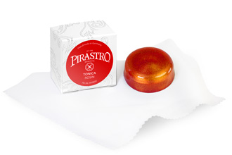

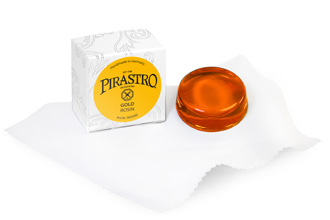

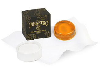

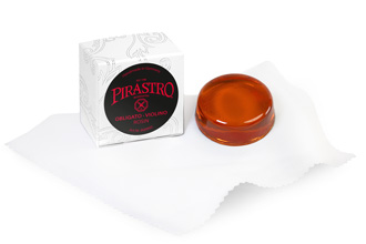

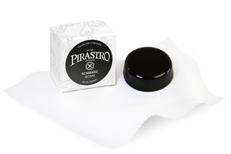

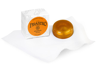

下面是德国Pirastro公司的各种松香软硬对比图:
以下松香的硬度从硬到软:
216
50711
