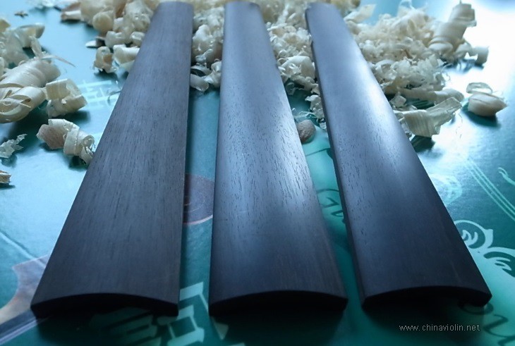

发表于 2019-12-12 18:14:41 | 显示全部楼层
谢谢回复。印尼的乌木就可以,不过好像喀麦隆的黑檀更漂亮。
33403
发表于 2019-12-12 18:16:13 | 显示全部楼层
从左至右分别为三级、二级、一级。
