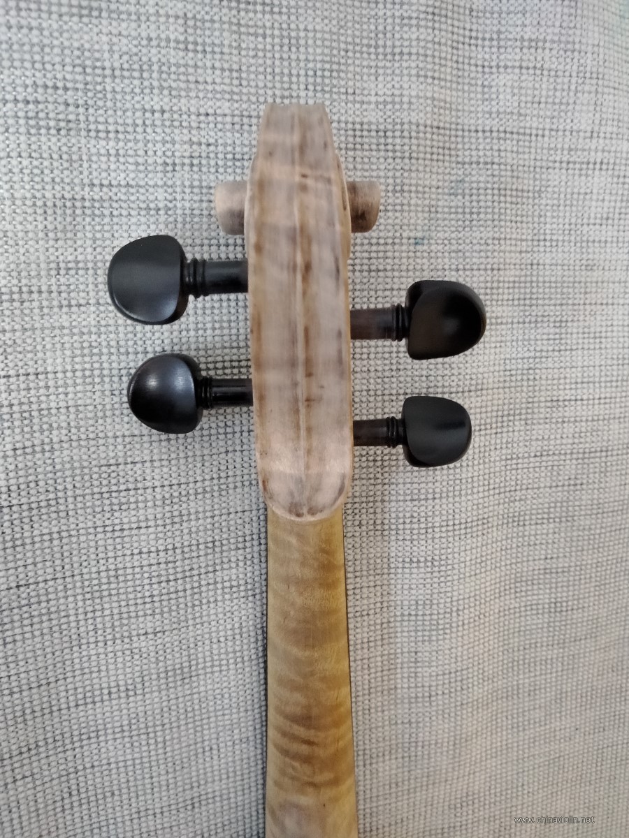

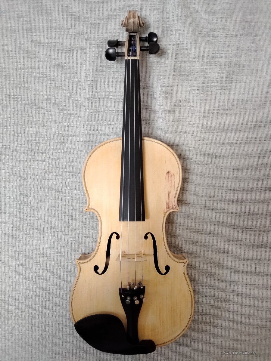

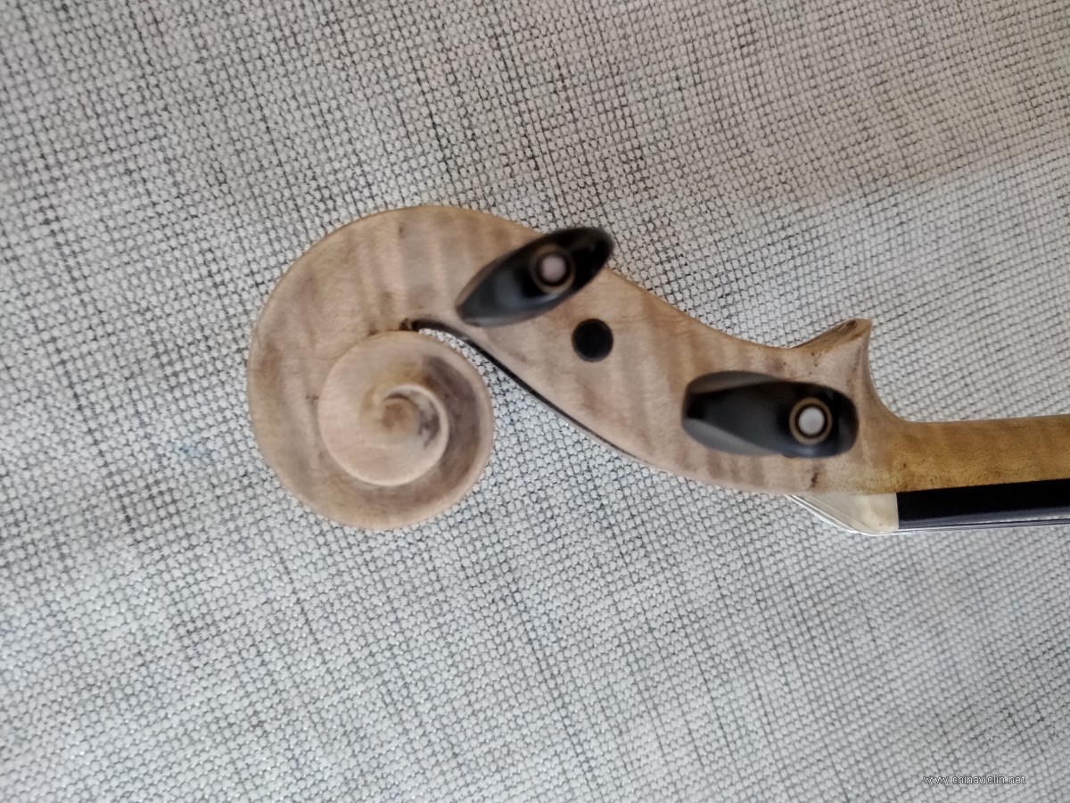

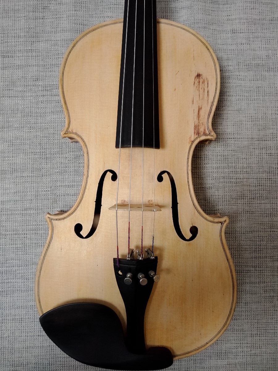

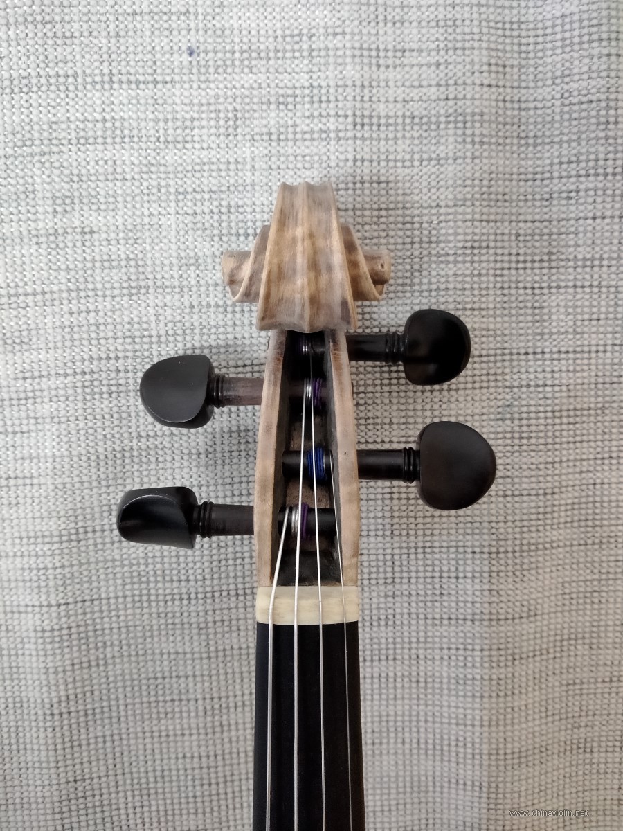

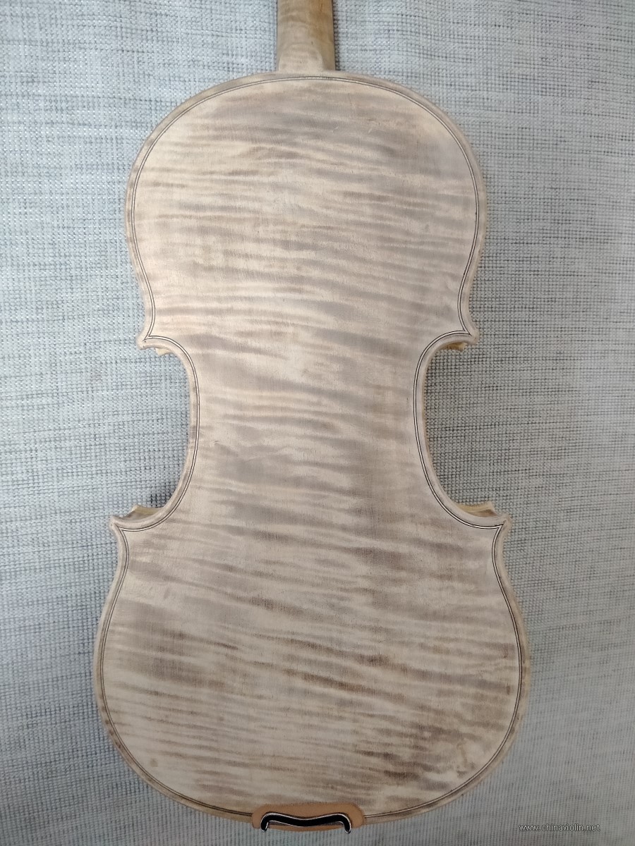

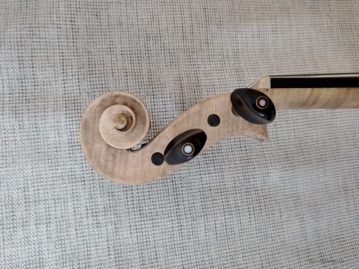

各位前辈好,本人业余爱好拉小提琴,对小提琴的维修和制作也有兴趣。机缘巧合购得一把外形看起来不错的琴,琴板、指板开裂比较严重,弦枕磨平了,油漆大面积脱落、斑驳,还有一些其他的毛病。经过除漆、打磨、粘合等修复过程,基本上恢复到“白琴”的程度了。因本人拉琴技术很水,鉴赏能力有限,听不出这个“白琴”的好坏,拉起来就感觉声音比较大,其它的方面说不上来。请大家看看这个“白琴”的图片。
这个琴原来是油性漆的,感觉虽然打磨了,但是表面还有一层浅浅的颜色。现在需要油漆,想问一下大家是直接上几层虫胶漆片酒精溶液,还是重新按正常步骤上漆?本人没有弄过油漆,只是看了一些帖子,感觉油漆想弄好特别难。请各位前辈指教了,感激不尽!

提琴像洗过漆的样子,个人建议刷仿古油漆, 不要刷均漆。
提琴上漆的顺序是:先上底漆, 隔离层, 色漆,面漆。一般来说, 油性漆干得慢,而且需要紫外灯照射;虫胶漆片酒精漆需要刷的层数比油性漆多的多,但干得快。

谢谢您的指导。这个是洗了漆之后再打磨的,请教一下如果以前是油性漆,还能重新上酒精漆吗?会不会有啥影响啊?谢谢
可以, 没影响。  详情 回复 发表于 2019-12-6 14:08

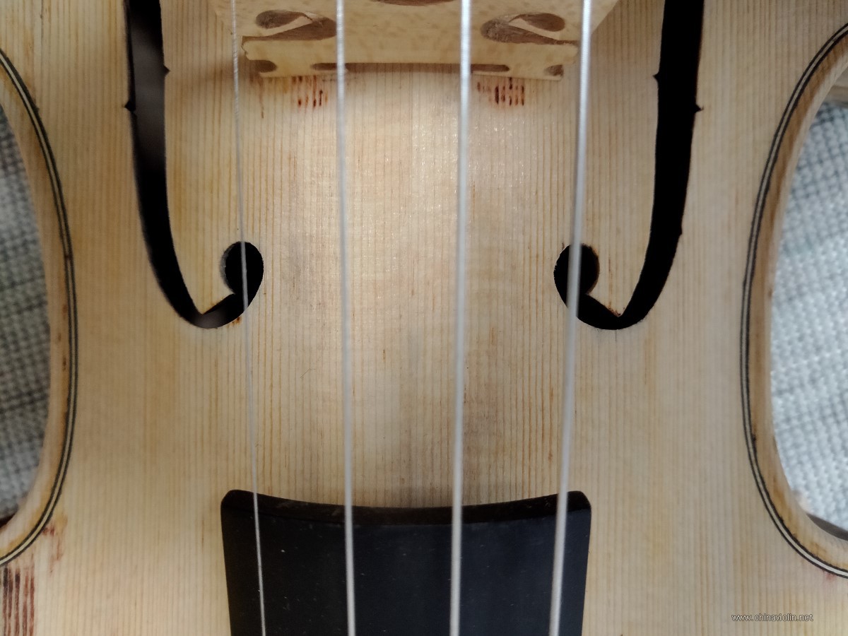

隔离层就是一种小提琴特制的清漆,如果不用隔离漆,色漆会因为木质的原色无规则变色,色漆就不可控。色漆是业内行家配方的精华(如意大利漆时配有提升透亮度或金属声的矿质分子物等),无论原来是什么漆,洗白后成现在这样都是一样的。因为你现在看到的是原来的底漆(经姜黄色处理过再突过清漆,这是油性与酒漆一样的工序)剩下的好料。看上去你琴面上那黑色的斑点是无法去掉了(可能是处理姜黄色时不小心烧坏了),建议“将计就计”仿古好些。这把琴的F孔右下角好象有裂缝,可以用多些色漆补救防止降噪。虫胶漆一般用于古典吉他,因为比较软,如果不能用清漆封试底极容易划伤。至于上了虫胶漆酒漆后能否还可以用清漆封底,我倒没试过。得请教行家了。

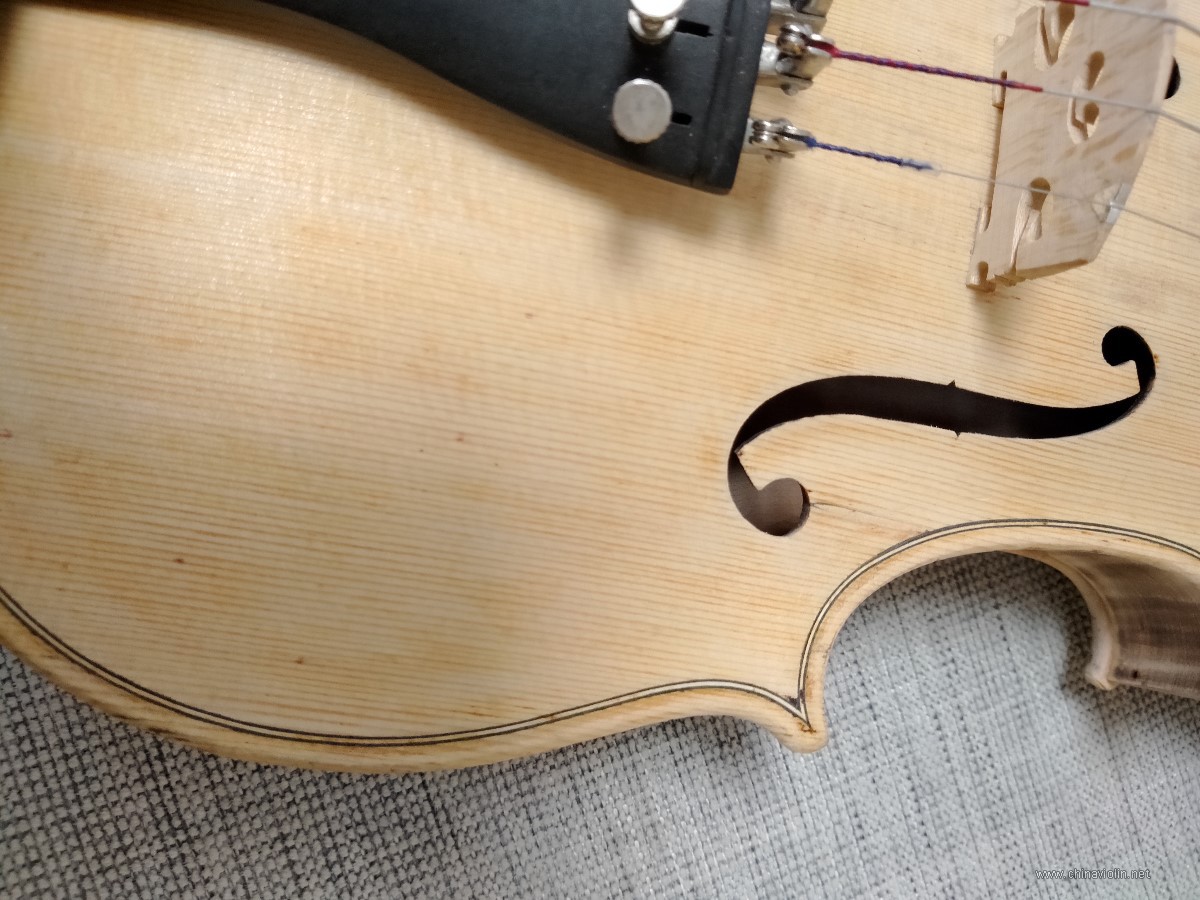

谢谢您的耐心指导,对酒精漆又有了更进一步的了解。网上有一种叫改性虫胶漆的,卖家说很适合做提琴油漆。看介绍说是虫胶加上一些树脂和酒精溶解成的,性能比虫胶酒精好,能防潮。还有卖一包酒精漆固体材料,然后自己加酒精溶解的。不知道酒精漆是不是这样做的。这个琴上的这些红点可能是原来封底没弄好,渗透进去了,除不掉了。如果做仿古漆,是不是必须是油性的啊?还有,您看看这个琴的形制和做工怎么样啊?拉的时候感觉D弦声音太大太燥,不知道是不是由于我把低音梁两头削低了一点造成的,或者是没有上漆的缘故。除漆后的琴板厚度问题不大,都测量过了,基本和书上说的差不多,就是合琴的时候不是特别正。

D弦音量大,分析可能是面板和背板高度比正常情况稍低造成的,比如面板高度14mm,背板高度13mm等;也可能是f孔开大了。我会首先检查这两项。提高琴马高度、换金属弦、上漆多少会有改善。

既然你已花了功夫清白了琴,能做成油性的当然好。致于还要亲自溶解制漆那么复杂的工序,没有把握还是不要试它为好。花一百多元钱在网上买一组油性漆老老实实刷就行了(卖家会教你会的,操作很简单,只要第一层漆后致少两天再刷第二次,色漆有三四层就可以磨出仿古效果了)。D弦声音大我也遇见过。但是这种情况想靠漆层是不能从根本上解决的。只有把琴音色调好了,才能刷漆。我个人理解,刷漆的明显效果主要是通过富有弹性及阻尼作用的漆层来获得具有提升厚实与弹性的音效。后来我是通过更换和调整音柱、琴码位置完美解决了。有时往往因为音柱切面没有做好就容易造成某弦尤其是D弦声音特大(我在磨音柱切面意把把中心区适当磨空些,以防音柱顶琴面时出现中间集中承力)。噪音可能是琴码太靠近音柱或靠右了造成音柱自由度不足(确保拔动空弦各弦都有适度回音),加之琴码的受力点不正确和切面没有磨合好当然会噪。当你调整琴码左右位置时,弓在不加力时运弓,每根弦能发出亮丽的声音,E弦更为突显,且能听出G D 弦的音从左F孔发出,A E 弦的音从右F孔发出就OK了。
