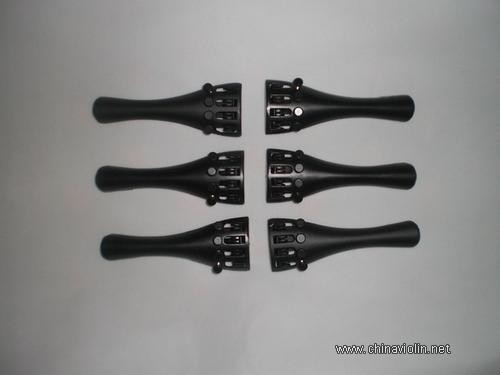

      拉弦板在琴体下方,用来拴住琴弦的一块长木片制作而成,其大小、长短、重量、材质等都会对提琴的发音有一定的影响。
    除了形状之外,拉弦板的长度对提琴的发音更为重要。它的长短要根据提琴的有效弦长而定。一般来说,拉弦板到琴码的距离为有效弦长的1/6。这样的距离所形成的张力对提琴的发音最为理想。
    拉弦板的材料主要分为金属、碳纤、木质三大类。前两者主要用在中低档次的普及小提琴上面。音色较好的高级小提琴或名琴上,大都选用木质材料的拉弦板。较轻的有黄杨木、花梨木,较重的如玫瑰木、乌木、蛇木等,为了美观,大家会以相同的材料与颜色把拉弦板、腮托、旋钮配套。
    进来也有以现代化的金属材料或碳化纤维来做拉弦板,用这些材料做成的拉弦板较适合装配在大提琴上使用。小提琴及中提琴的金属拉弦板多用于学生级的提琴上面。
    由于拉弦板的形状和材料之间的差异,从而有重量之间的差异,进而会影响提琴的发音。一般地说,声音大而空,振动太强的琴,适合选用较重的拉弦板。相反,振动较小,声音小的琴适合选用较轻的拉弦板。通过对拉弦板与小提琴声音之间关系的研究,能够为小提琴演奏家、匹配相应的拉弦板,改善乐器的音色和演奏性能。

1/6是从拉弦板哪个部位开始算?
拉弦板前端到琴马顶槽  详情 回复 发表于 2019-12-5 11:16

感谢楼主的讲解,介绍。 如楼主所述, 拉弦板不是越轻越好,她起配重作用,[  还有指板的重量]调整如同琴与琴马间的调陪关系。6分之1 是传统数据,如安微调?比例就变。如同人们试图增加弦长的创意不少,可效果不大。现已有不少新材料出现,如钛金,碳槊等。但还全木质为最好。

 楼主| 发表于 2019-12-5 11:16:42 | 显示全部楼层
也奇89 发表于 2019-12-4 23:58
1/6是从拉弦板哪个部位开始算?
拉弦板前端到琴马顶槽

您说的前端,是拉弦板整体的最前端,还是把弦顶起的那一条凸起带?

应该是红线位置,相当于55MM。实际安装时,总以尾绳越短声音越好。
