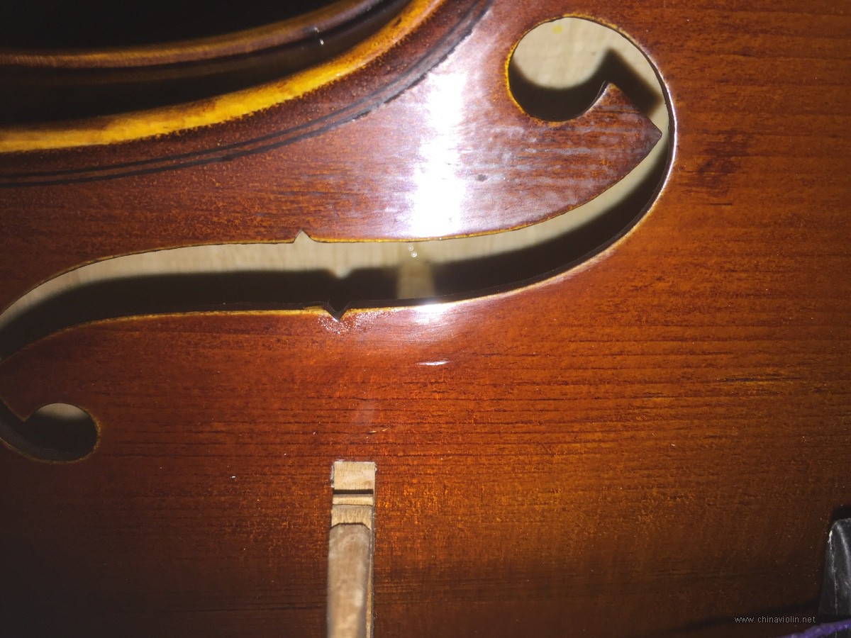

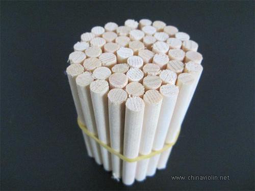

                                                                     小提琴音柱的作用
   今天跟大家讲讲音柱的作用以及重要性。
小提琴是音乐世界中拥有“乐器之王”的名称,小提琴之所以封为王,也是有原因的,小提琴无论是在音乐艺术还是在物理科学中都是当之无愧的。
   小提琴是一种主调试、旋律性、歌唱性的乐器。在管弦乐作品中,它扮演着主要的角色。在小提琴共鸣箱内,都立有一个长不足6厘米的小圆木棍(音柱)对于小提琴的音质来说,是多么的重要。可以这样说:作为一个提琴演奏者,如果不了解音柱在小提琴中存在的意义,那么他将永远不会有一把他所向往的真正有价值的乐器。
   音柱是决定小提琴声音的一个重要部分(就像人类的心脏),位置稍有变动都会改变音色,平时最好不要乱动,音柱其实是可以支撑音箱的,由于琴马的压力,如果音柱倒了,可能会因为音箱内失去支撑,导致变形,去把音柱立好,调整到音色最佳的位置。没有音柱的情况下,暂时将琴弦放松一些,使压力减小,从而使得音箱舒缓,没有压迫感。
音柱的作用:
1.加强面板的抗压弧度、使面板能承受四条琴弦的压力。
2.改变琴马的振动方式,加强琴马左脚的振动,从而使整个面板的振动得到加强。
3.可传导大部分面板的振动到背板,传导的振动较侧板的效果要多上几倍。如果没有音往面、背板的振动就会显著的变弱。
