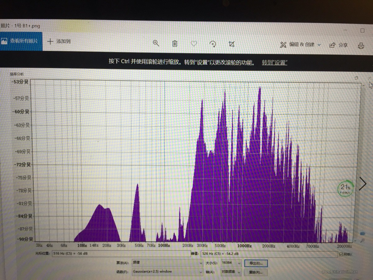

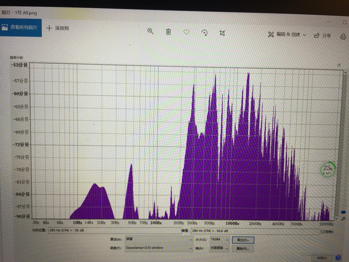

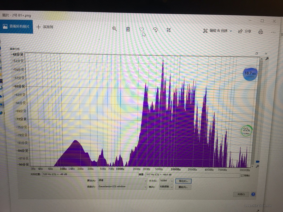

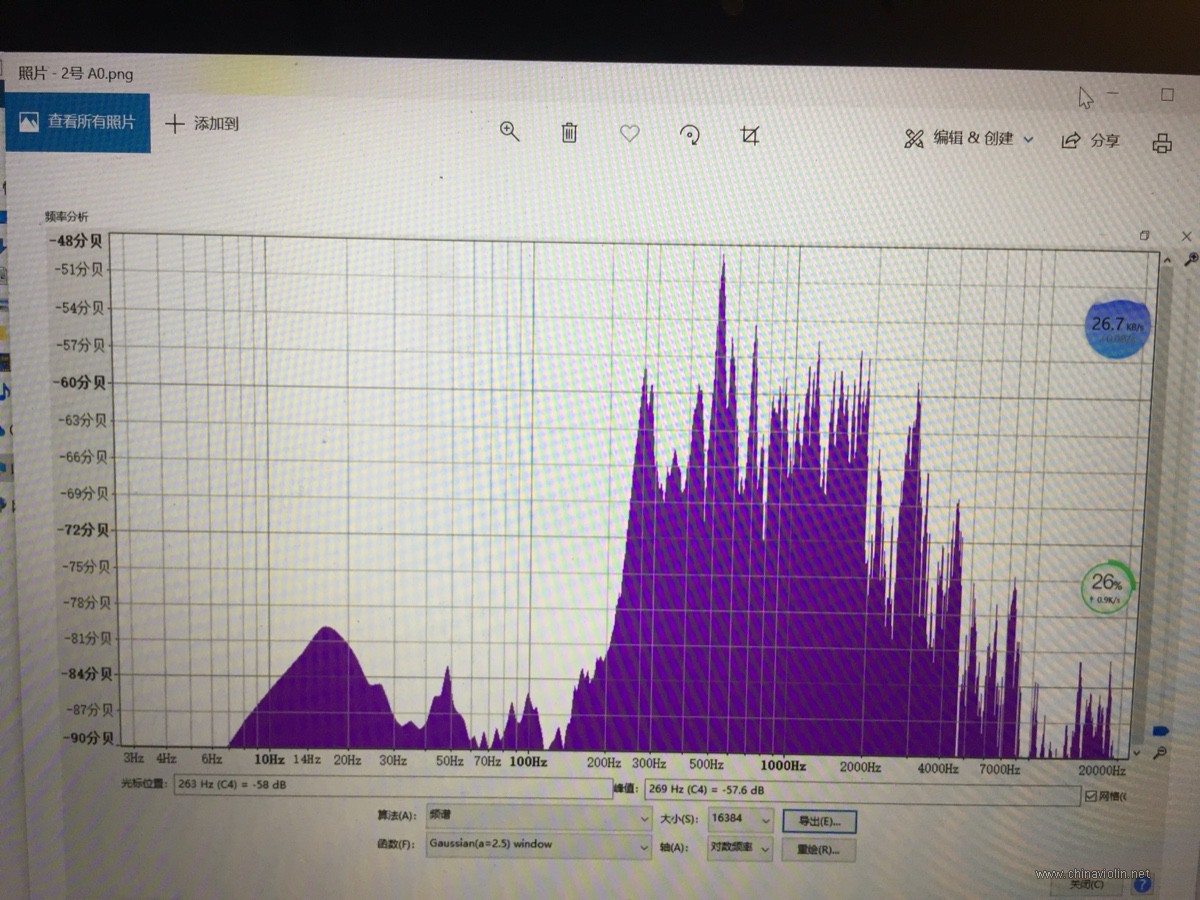

周末我家娃觉得他爹疯了。一会拉两下琴,一会拿着小木根往琴上敲半天,然后就开始整电脑图表。
准备:电脑一台不限配置;一根铅笔;免费软件Audacity;两把琴;廉价台式机麦克风。
测试目标:A0 B1+ B1- (实际只测了A0和B1,敲不动了。。)
结果:
1号琴Peak:A0 284hz,B1+ 526hz
2号琴Peak:A0 269hz,B1+ 517hz
Guameri average: A0 285, B1+ 531
Stradivari average: 272, 531
没用肩托,换过几个腮拖上去。发现只有重量会影响这个数值,越轻越好。

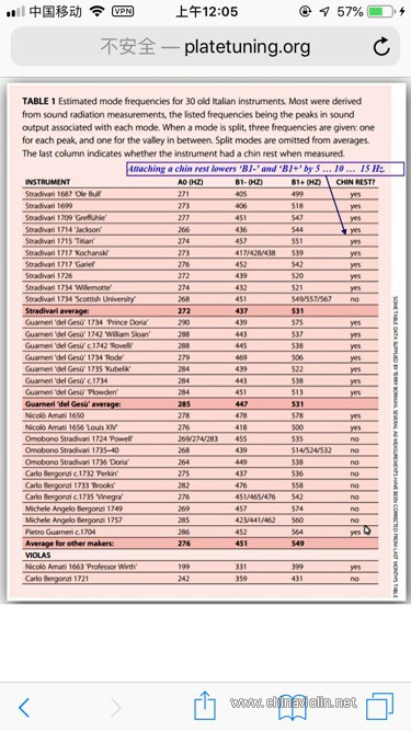

资源与介绍来自Jonathan Rowe先生的网站plateturning.org。
59122

感谢您的回复。如下是测试信息,望能继续讨论。
1号是手工师傅工作室作品。自重 465g。音量大;音色亮;金属音明显;新琴声明显,有点飘。
2号是TB上几百块的工厂琴。自重 530g。音量大;音色燥;杂音比较多,有明显鼻音。
以上。
