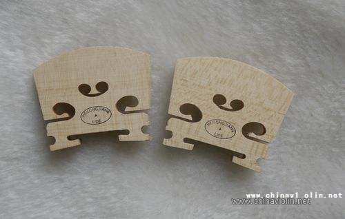

     琴码是小提琴发音关键位置之一,琴码与琴的配合是非常重要的,并不是每一个琴码都能产生良好的效果。每个琴码材料是否合适、高低、薄厚、打磨的不恰当都不会取得好的效果,每一个买回来的琴码都是要经过打磨才能用的,所以确定选择好一个琴码之后的打磨是很重要的。
     将琴码修薄的时候只可修向着指板的一面,琴码和音质的大致关系可以这样调整:如果小提琴发音声音尖锐,可以用木质较软的琴码。声音细柔的琴,可以试试木质坚硬则较薄、高一些的琴码,就能使声音响亮一些。琴板坚实沉重的琴,最好用一个较细薄的琴码,而木质软则轻的琴,则需配一个粗厚的琴码。以上措施都会产生更好的效果。 我很难忍受有噪音的琴。如果你发现新马换上之后琴音很噪,根据个人的经验,可能有如下原因:
1,琴码太薄(虽然薄些可让声音更亮)
2,琴码向拉弦板倾斜过多(明显小于90度)。遇到这种情况时,应当把琴码扶正,从而减小噪音。
     一般指板装得符合标准的琴,琴码E弦处高约28mm,G弦处高约30mm。或者也可以以指板来做基准,E弦离指板末端约3mm左右,G弦离指板约5mm左右。弦高度定好后就要划出琴码的弧线,也可以参照别人的琴码的弧度来划,同时也可以使用曲线板按自己的习惯来做。琴码的高度与弧度或有差异,这仅是提供的个人参考数据。
    琴码削好后就可以装上提琴,其中与琴码脚弧面垂直的平面面向拉弦板,有弧度的一面面向指板。这里涉及了另外一个削切加工,就是琴码上部的木料要削薄和削成一定的弧度(这里就不详细说明)。
  琴码并非越贵越好,而是根据适合的声音去寻找琴码,尽管那个最合适的琴码可能不是最昂贵的琴码,就觉得低劣,不匹配,所以不要认为价格高的就是最好的琴码。俗话说的好:只选对的,不选贵的

   我调换琴马不多。质量好的琴马标准,小于老师已讲解过。马与琴的配合可以有,且必需的。但材质是第一。国产东北料如;黑,哈,等硬,密实。软硬适中的少。就是比不过,那欧料名牌。它软硬适中,音量大,柔和,。有些爱好者,给这种料,矮了的琴马戴 [帽 ],穿[鞋 ],效果也比其它料的好的多。就如,东北料与欧料琴音之差别,。
