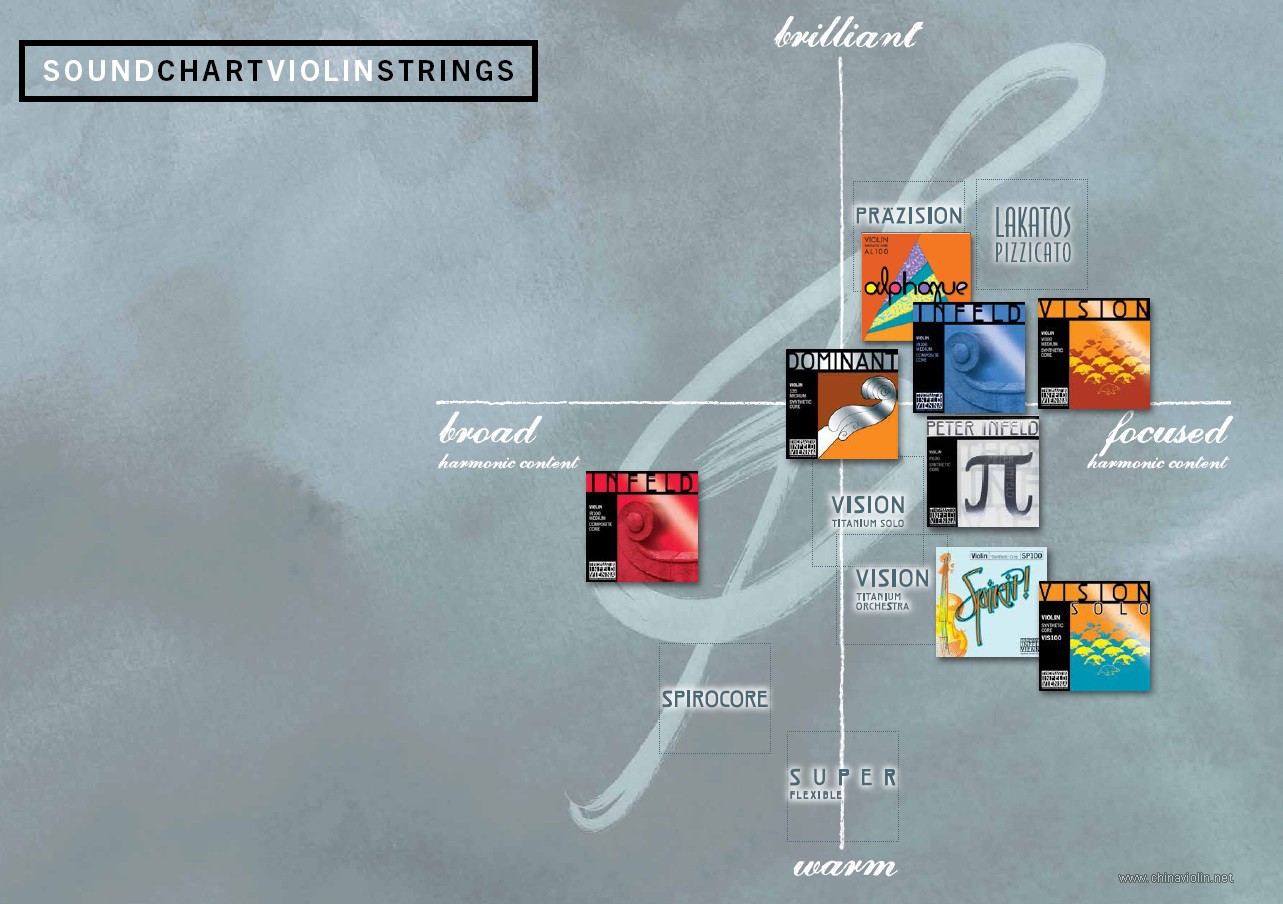

套弦都有自己特定的特性,四个维度代表了不同的特性,见下图。
尽管套弦的各弦张力不一定一样,但都是为了确保本套弦音色而设计的。
混合用弦会影响各弦在把位上的相对感觉位置,影响音准。所以轻易不要混乱用弦。
一般学琴用绿条比较好,经济耐用。
