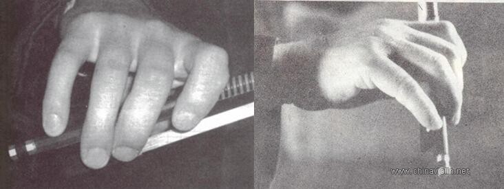

       一、右手持弓姿势错误
       持弓的手腕和手指要灵活有弹性,整个手部就要放松,这样才能适应演奏速度和力度的变化。
       1、持弓的手要放松,只有在大拇指微微弯曲这个情况下才有可能。大拇指抵弓的正确弯曲度,在正常情况下应是微弯,而有些小孩大拇指弯得大多,死劲抵住弓杆,而有些小孩大拇指又伸得太直,这两种毛病都不利于右手运弓,大家都知道,右手握弓的五个手指的姿势不是固定不变的,而是随着右手上、下运弓始终在作调整,太弯、太直都减少了大拇指的调整范围和右手握弓的放松。这一毛病因大拇指在弓杆下面,平时不注意,不易发觉。所以,琴童家长在小孩初学琴时,一定要随时注意,发现问题及时纠正。一旦形成了不正确的姿势,以后就很难改了。
       右手大拇正确姿势见下图:

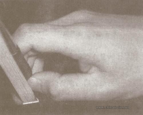

       2、右手小指不是自然弯曲地用指尖抵在弓杆上,而直直的抵在弓杆上或与其它手指一样放在弓杆侧面,正确的小指姿势见下图:

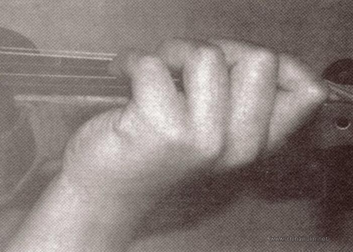

       左手按弦错误最常见的有三种
       1、左手小指按弦不是自然弯曲地用指尖按在弦上,而是手指平直地用指肚按在弦上,甚至于更有小孩像按泛音一样将小手指平平地按在弦上,尤其是在按G、D 弦,这样,大大地降低了小手指的起落灵敏度和音准。
       2、左手按弦其它三个手指不是自然弯曲的停留在琴弦的上方,往往是不用的手指倦曲着远离琴弦,特别是小指更容易倦曲着停留到指板侧面,这种错误会严重影响到手指按弦速度。
       3、左手指按弦方向错误,正确的左手按弦应是竖向按弦而不是手指横着按弦,即手指指甲朝向脸部,特别是小手指因生理条件上没其它手指好,更容易造成横着按弦。
       所以琴童家长,在小孩初学琴时就要特别注意,老师教过左手按弦的手型后,回家练习时,一定要严格训练,养成左手指要自然弯曲地用指尖指肉竖向按弦,按弦时其它三个手指都要自然弯曲的停留在琴弦的上方,特别是小指一定要与其它手指一样停留在琴弦上方。

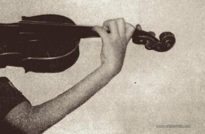

         四、左手持琴手腕错误
       正确的左手持琴姿势应是左手腕与小臂自然形成一条直线,微微向外弯,见下图:

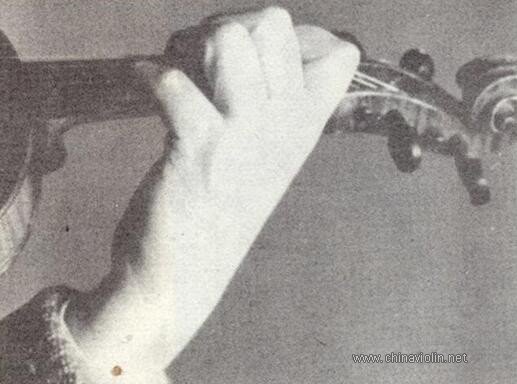

       错误姿势一是手腕向外弯过头,见下图:

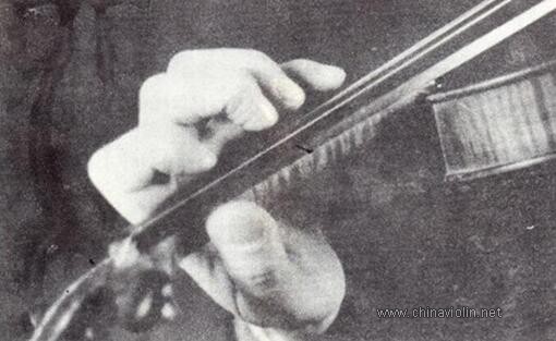

       二是手腕向内凹,见下图:
