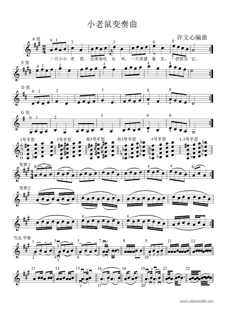

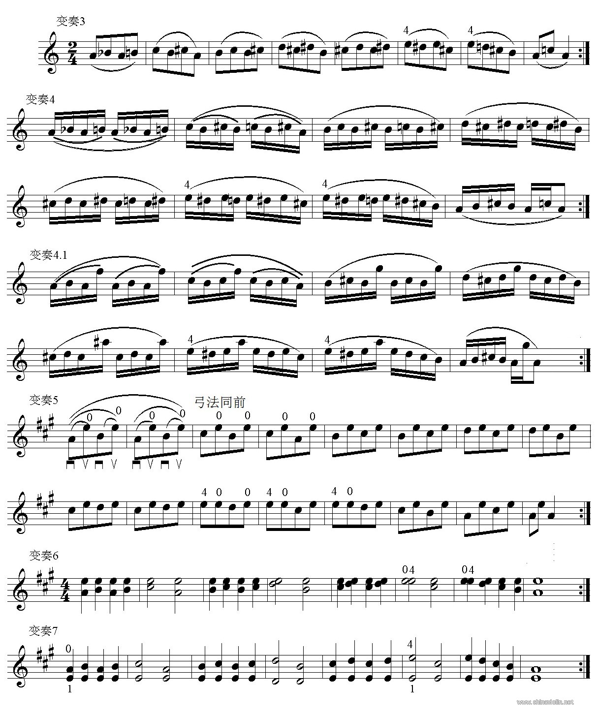

发表于 2019-9-9 13:28:30 | 显示全部楼层
1、需要好好练手指定位练习;2、好好跟慢速录音练唱,练听力。家里最好准备一台键盘乐曲练听力,A:电钢琴4000元左右;B:电子琴2000元左右;C:手卷钢琴(61键)320元左右(淘宝有卖),用来助练听力。
初级阶段手指定位、变位练习:
《小提琴演奏与教学的科学》节选
2-6  《小老鼠变奏曲》
这是一首启蒙、初级阶段的两手基本技术练习。
1、每拉一种新的练习前必须先练唱(唱出升降号)。
2、每次奏之前手指先按准各音(1或3指位可贴胶布)。
反复(闭眼)试奏,听辩空弦a1音和1指b1音大二度音程、空弦d1音和三指高八度d2音程,找准音位。
3、每拉会一种练习都要多闭眼练(内心唱),以提高听音
和对指距的敏感度及记忆力,3指原位音前可加低八度空弦音。
    4、变奏12可在其他弦、用其他调号各种手型练习。
