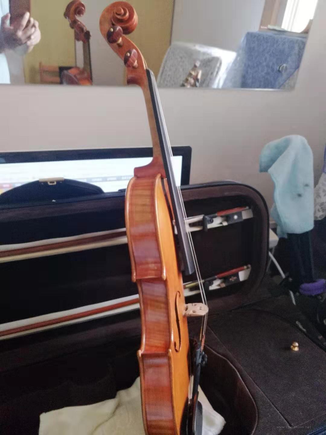

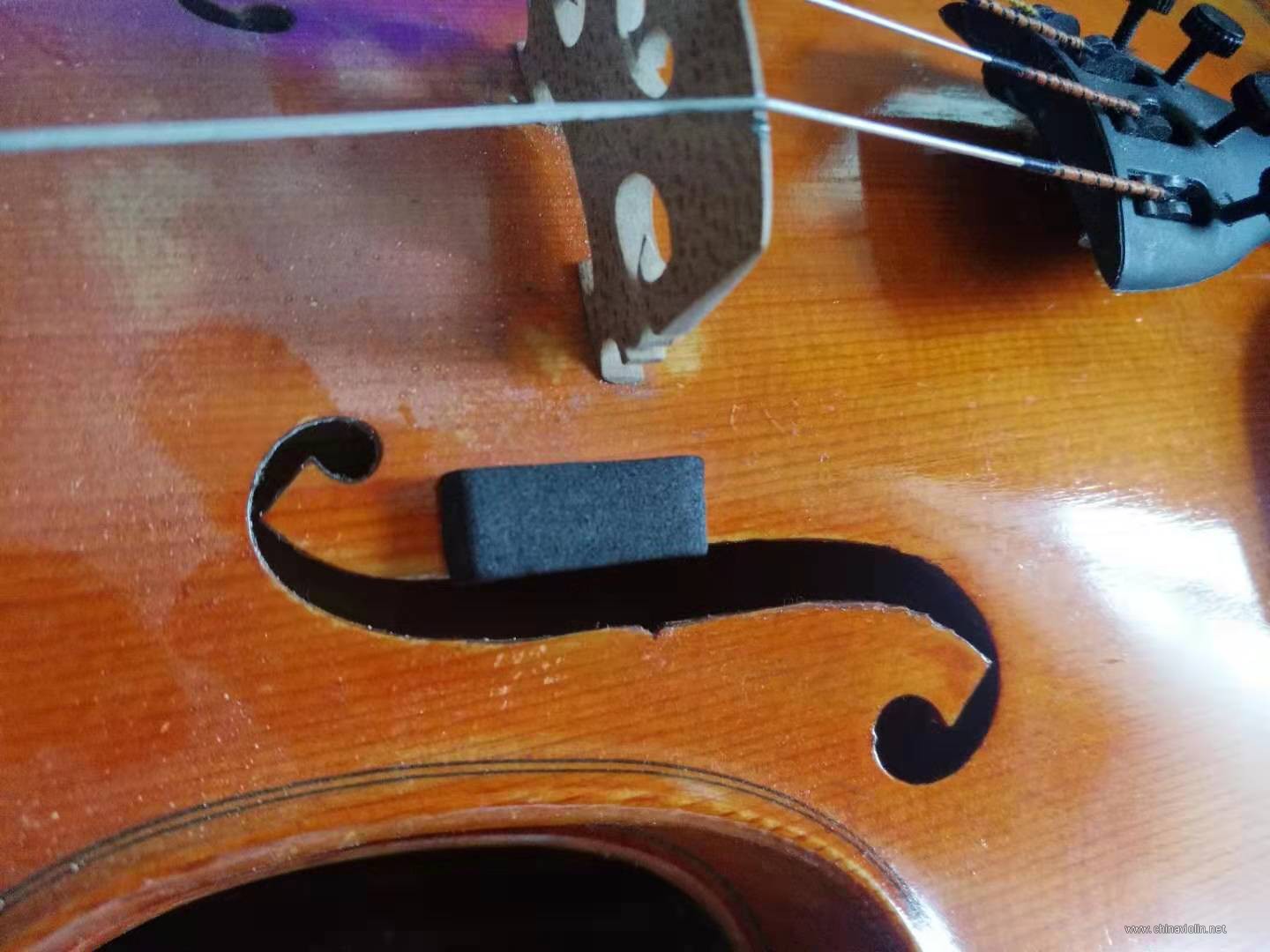

本方法仅针对普通练习琴而言。高档琴就没有必要这样玩了。
一些普通练习琴经过琴码、音柱、琴弦,甚至尾绳等的调整,可以适当改进音质。
下面介绍一种使用橡皮塞来“美化”音质的方法。

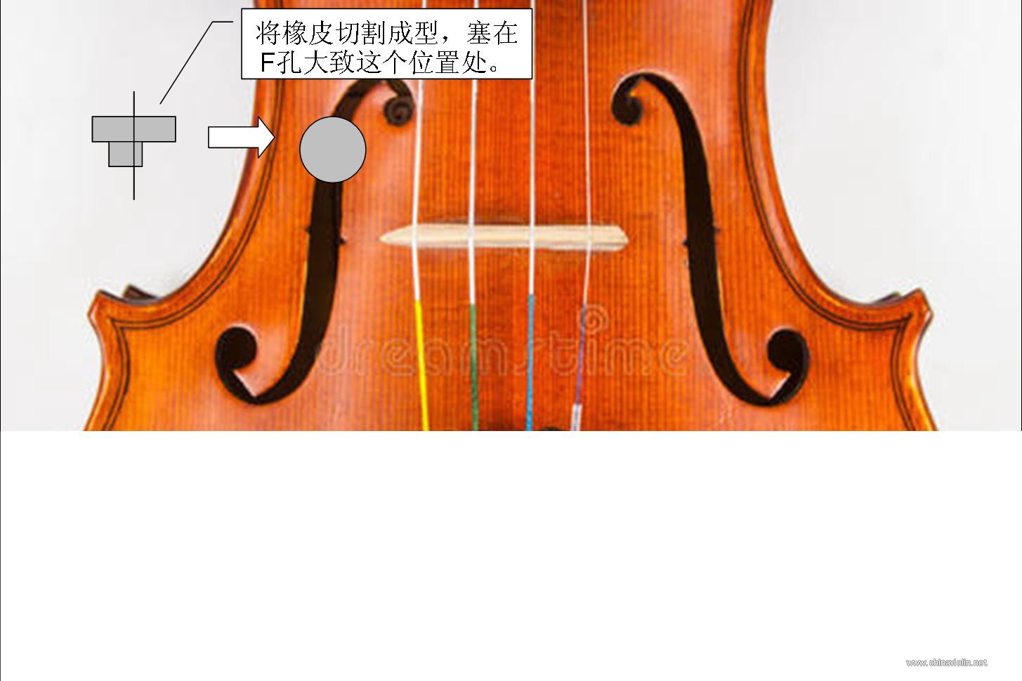

具体方法请见图片所示。其原理,是用橡皮塞抑制掉部分高频振动,使得琴声不那么
“噪”,变得柔和些。它的作用与插在琴码上的弱音器不完全一样。
此方法的诀窍是,橡皮塞一定要安放在左侧f孔位置,即G弦侧的f孔处。橡皮塞的形状
不一定如图那样,也可以是其它形状的。橡皮塞的大小以及安放的前后位置可以调整对
声音的期望值。
有兴趣的不妨一试。并期望大家能将试后的感受与体会发上来交流一下。

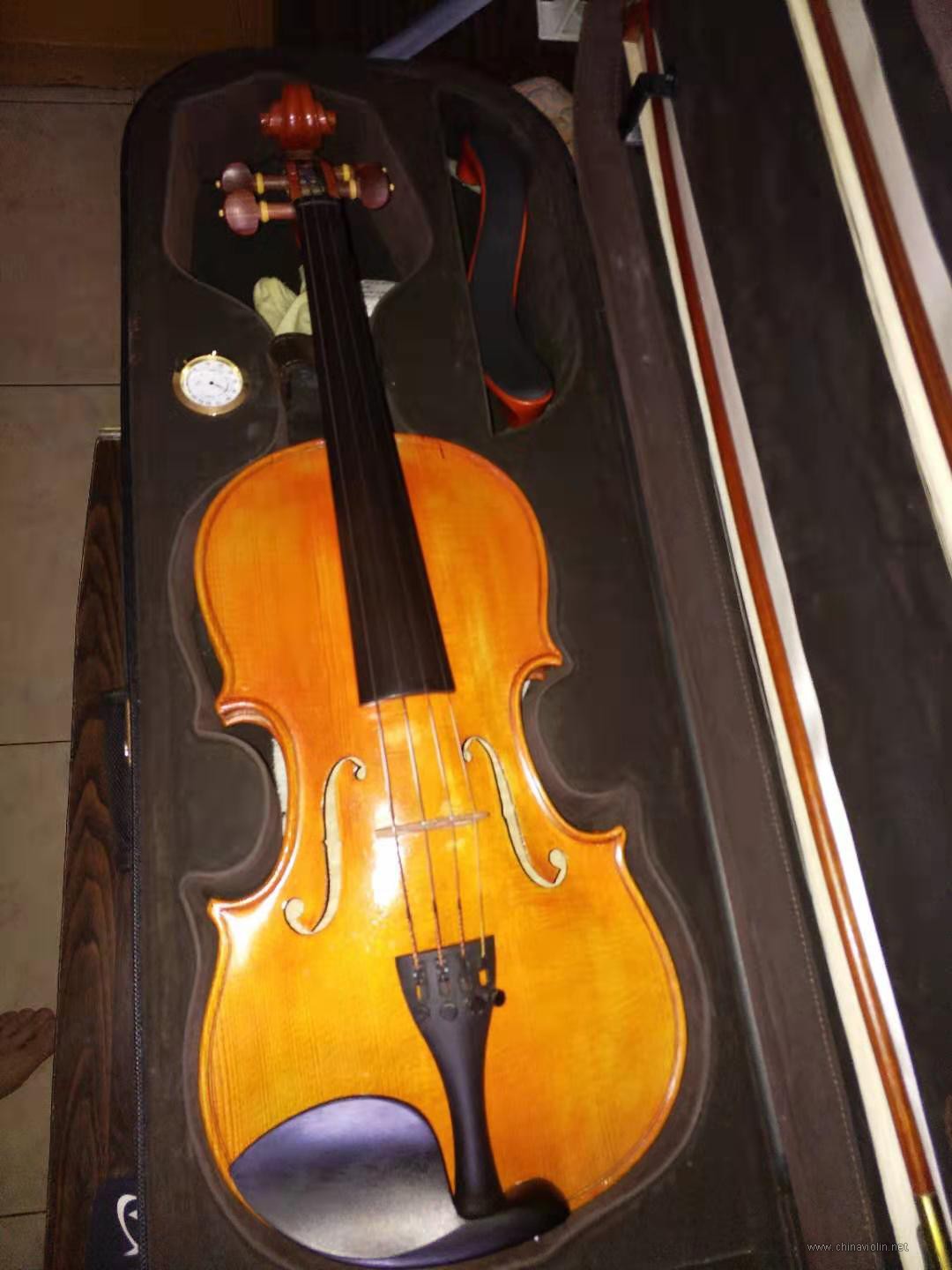

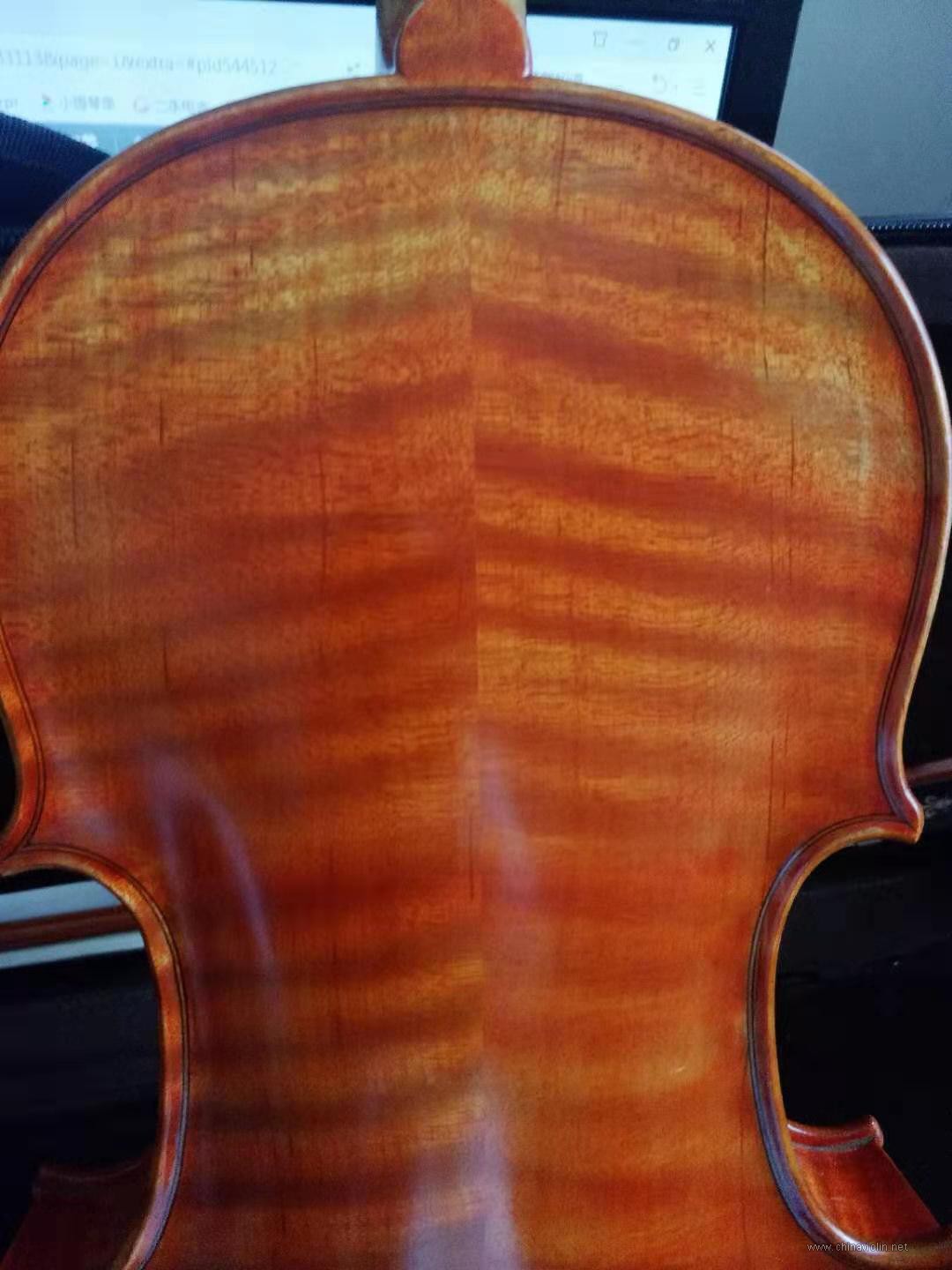

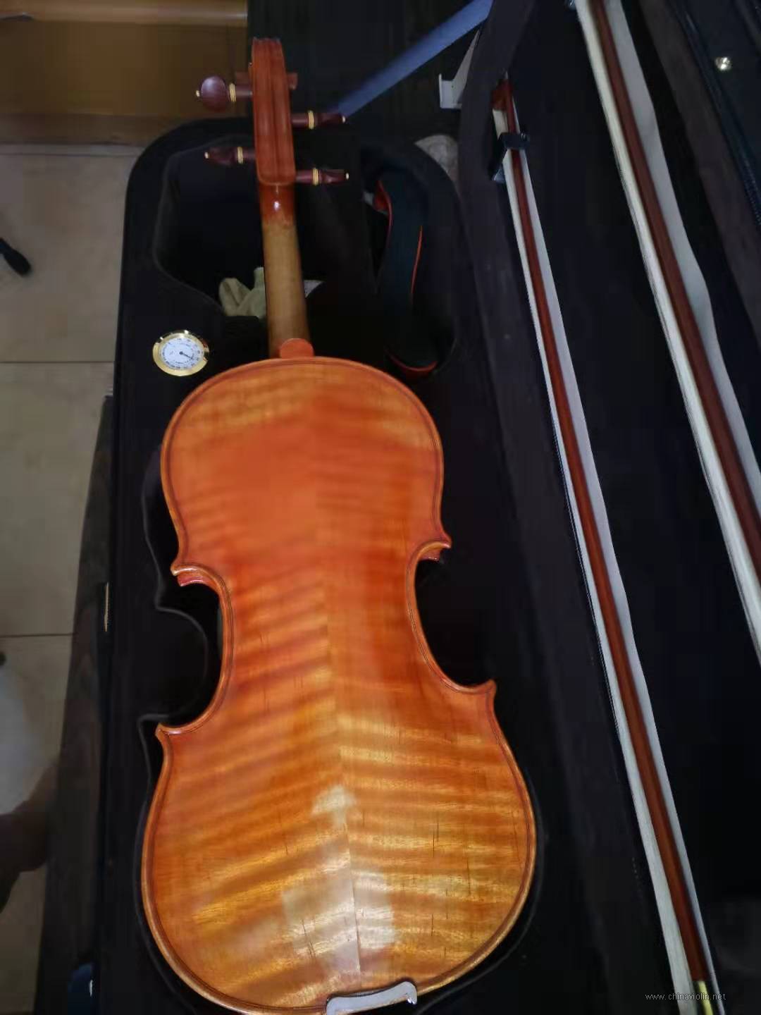

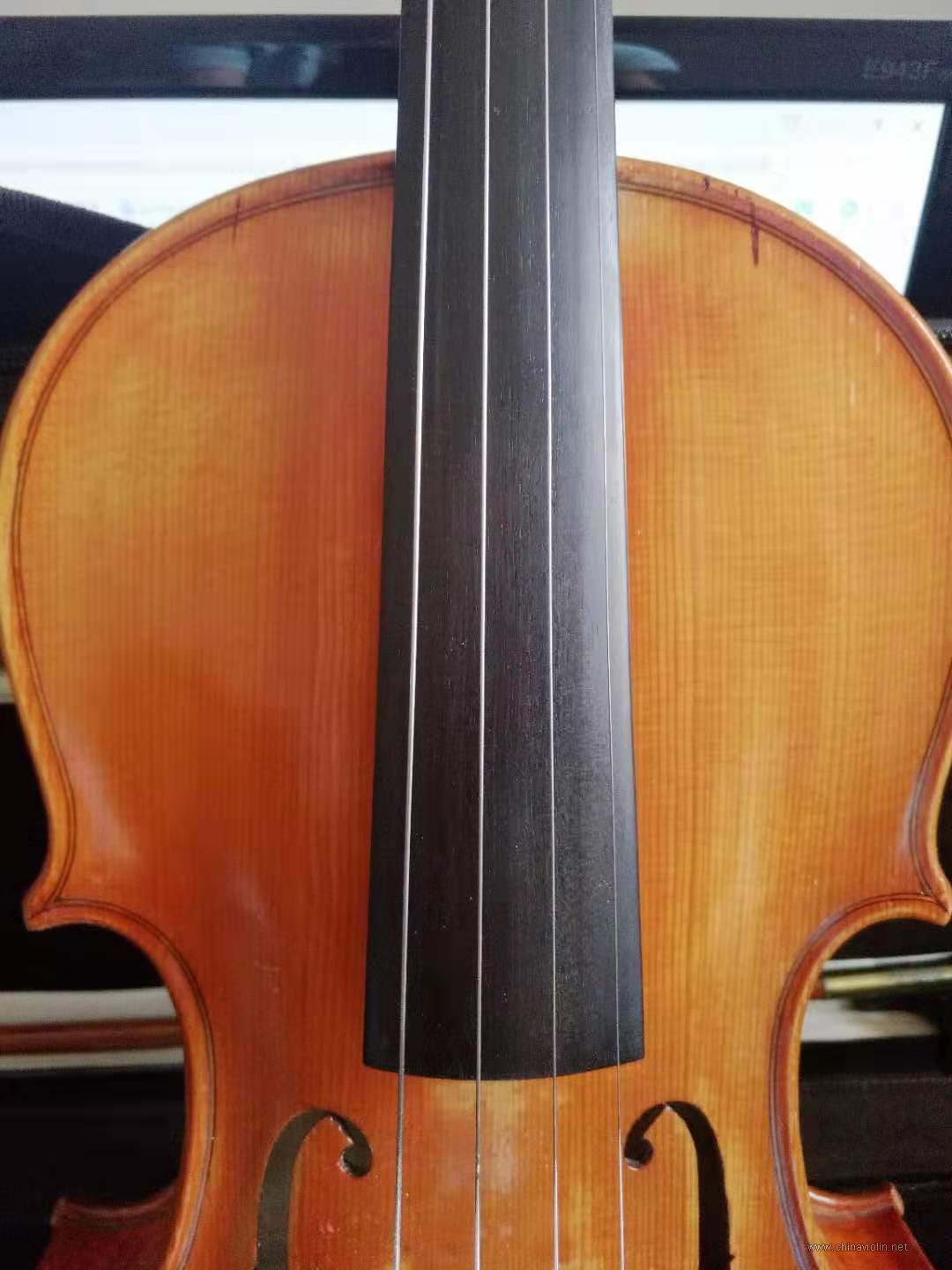

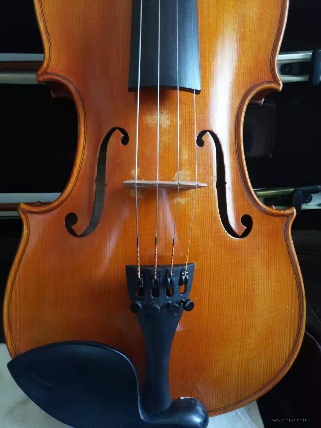

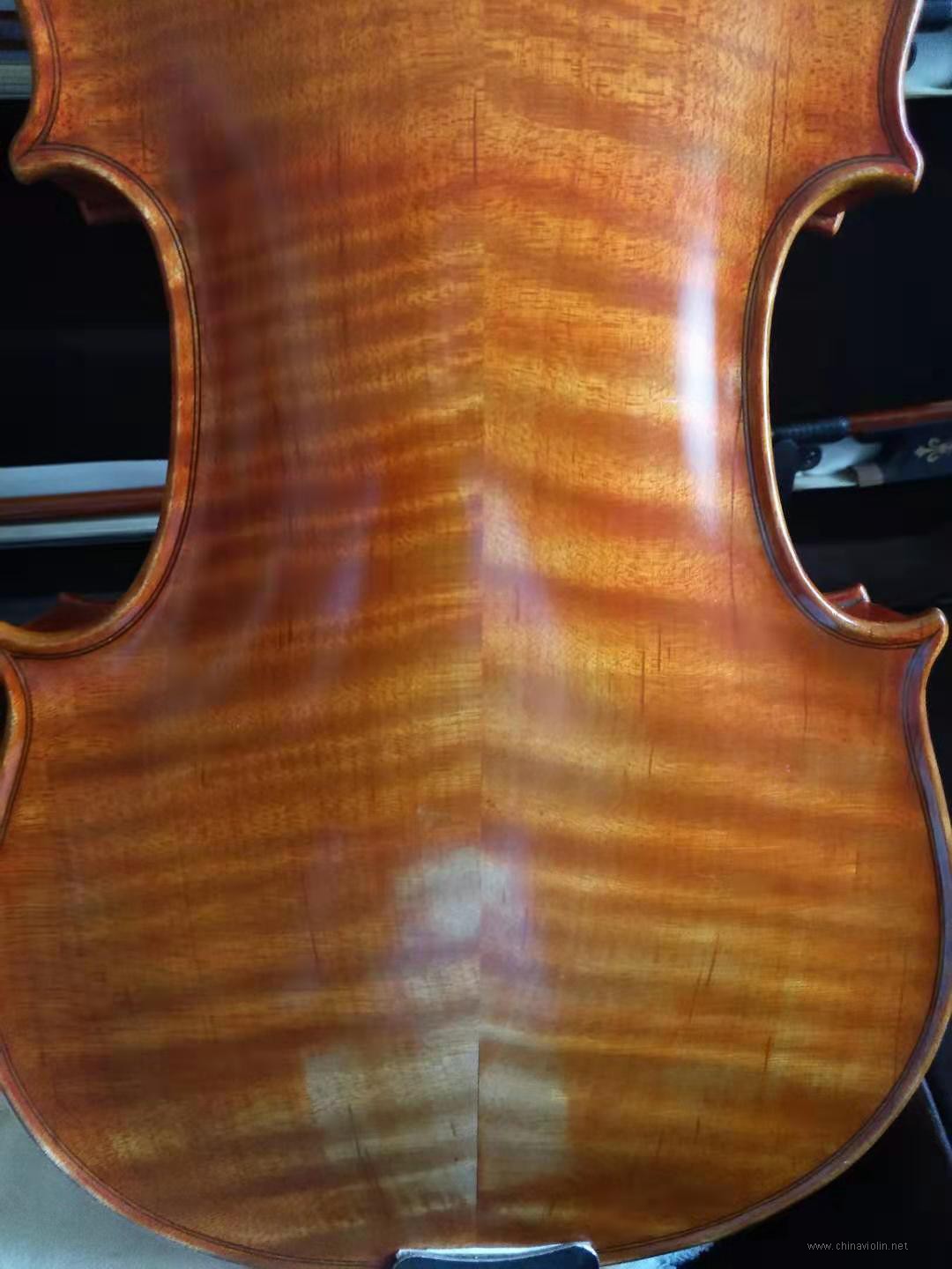

我有一把东北松的琴,背板血筋尤为明显,换了好琴码后声音特别大,特别是D弦的音大得有点“失控”,看来是大家说的“噪”了。这回可以试试能否可以降“噪”。谢谢楼主了

春华之语 发表于 2019-8-19 16:36
我有一把东北松的琴,背板血筋尤为明显,换了好琴码后声音特别大,特别是D弦的音大得有点“失控”,看来是 ...
老弟这把琴的配件很高、大、上啊,保养得也十分细心。太太不会妒嫉吧?
太极神人 发表于 2019-8-20 16:02
老弟这把琴的配件很高、大、上啊,保养得也十分细心。太太不会妒嫉吧?   ...
哪里哪里。是从网上只花900元淘到的二手货。这把琴因为背板下部,可能是原主不小心碰伤下部中缝有点裂,后来我我用砂纸小磨平现上虫胶成那样子了。

春华之语 发表于 2019-8-20 16:23
哪里哪里。是从网上只花900元淘到的二手货。这把琴因为背板下部,可能是原主不小心碰伤中缝隙大小点,后来 ...
我指的是,你的琴盒、拉弦板等配件都用得很高档。

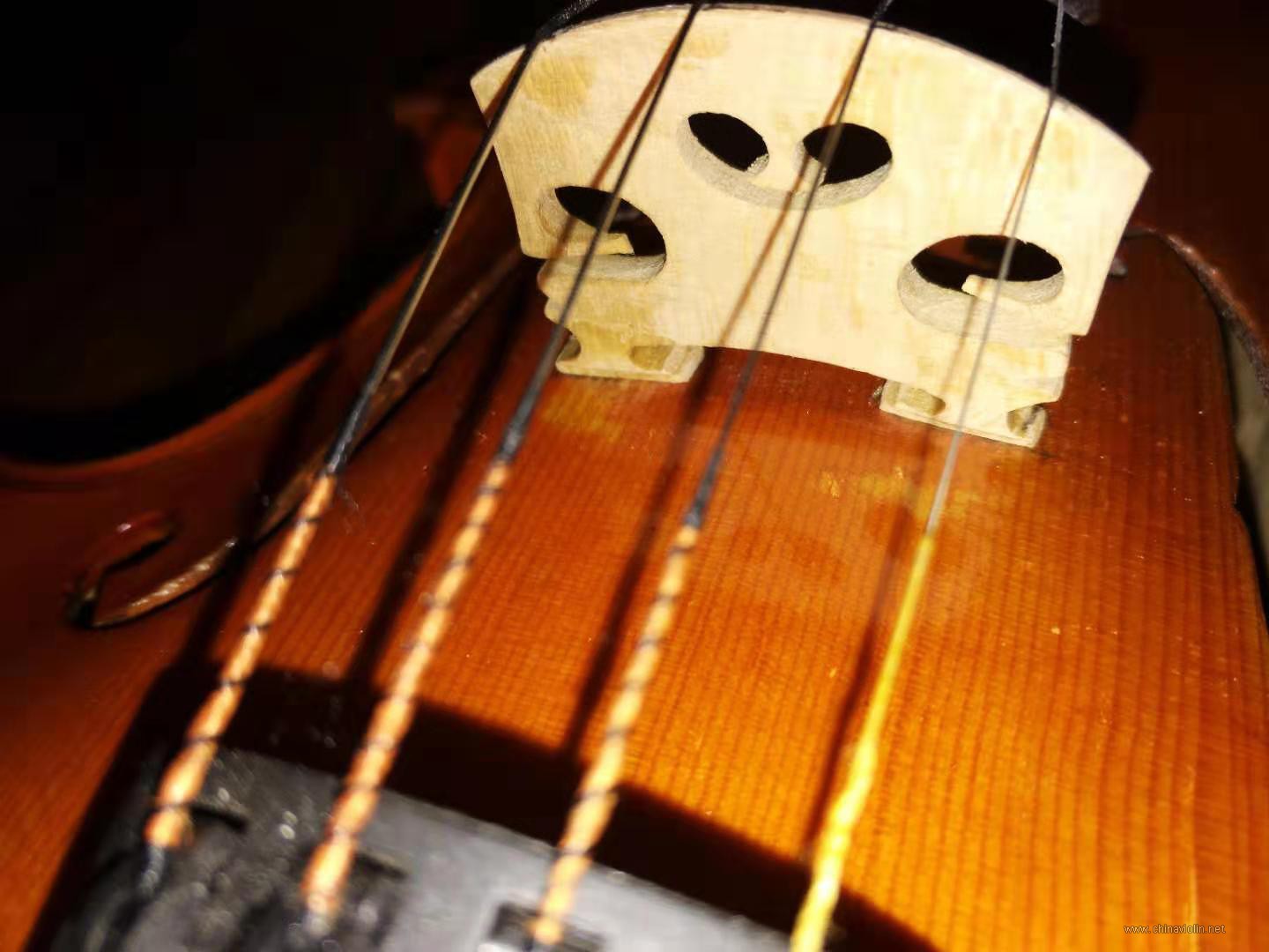

另外这把琴的琴马和指板之间的漆水有点花,不知是拍照角度的关系还是确实有点花?如果是后者,是否在用去除该处松香积垢时没有用对清洁剂?

发表于 2019-8-20 16:53:24 | 显示全部楼层
另外这把琴的琴马和指板之间的漆水有点花,不知是拍照 ...
是的。就是因为原来没有经验,装琴码不小心碰花了,我用虫胶来“补漆”,结果越弄越难看,所以就成这样了。反正这把琴是下乡随身带在车上练琴用的,上的是钢弦,将就了。  原来的是酒漆很薄的。如果做成油性漆能够“降噪”下来,以后再重新做一次漆。

此琴看上去有点意思。除了试试楼主的办法,还可以在D弦的琴码上加羊皮贴,一层不行加两层。如果G、D都不好,可考虑在低音码脚下加麂皮。试试。

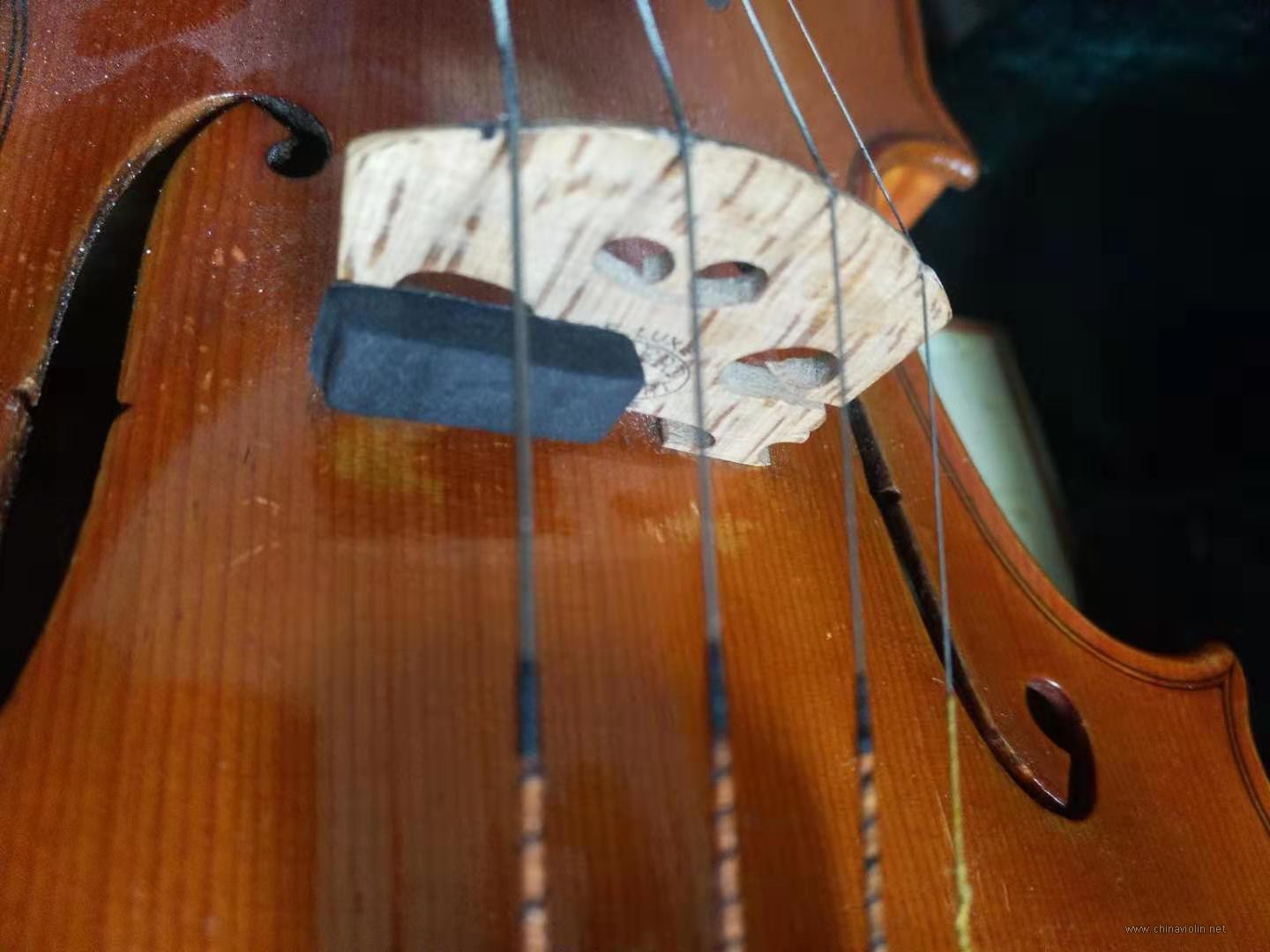

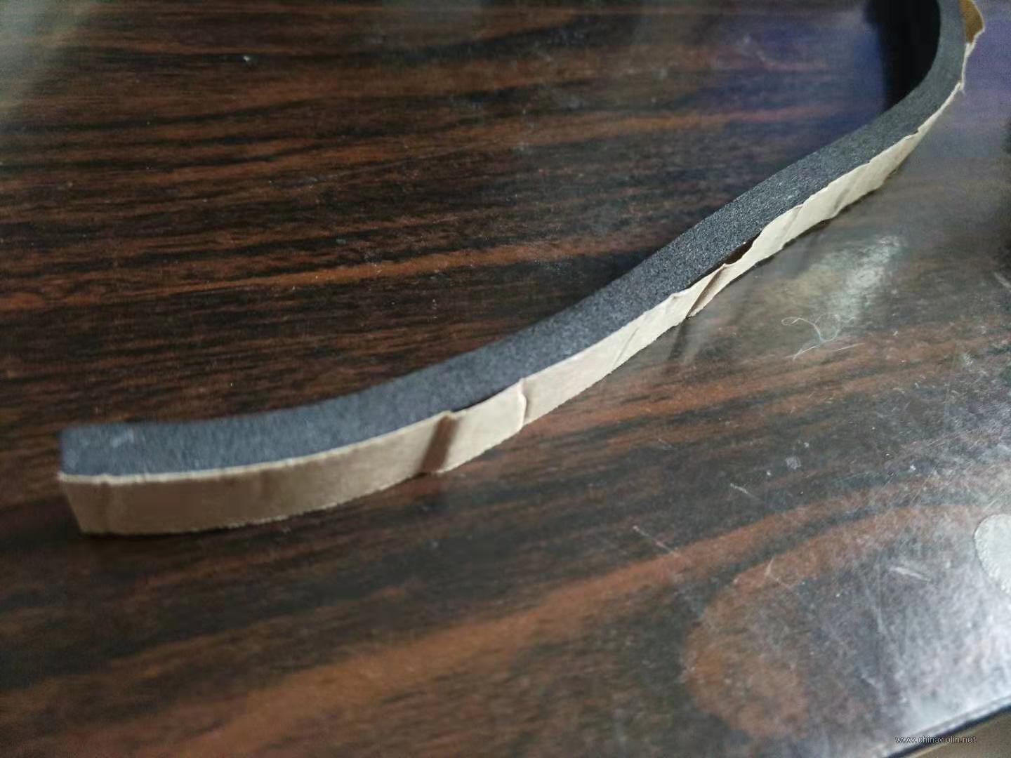

发表于 2019-8-25 12:50:22 | 显示全部楼层
我今天试了我的琴效果还不错,但是不大方便。我用剪一小块较厚的一种单面胶贴直接贴在琴码或F孔适当位置,试了效果更好也更方便。

发表于 2019-8-26 12:35:56 | 显示全部楼层
不过。最好的办法是换个软一些木质的琴码才好。今天我找到一个因为脚底太薄报废了的较软质的旧琴码,再从另一个废旧琴旧上修出两个码脚用502粘到薄底的琴码脚上,然后重新磨码脚到适合的厚度,装上后音质OK了。噪音消除,高音依然亮丽,得到了我想要的音质。
