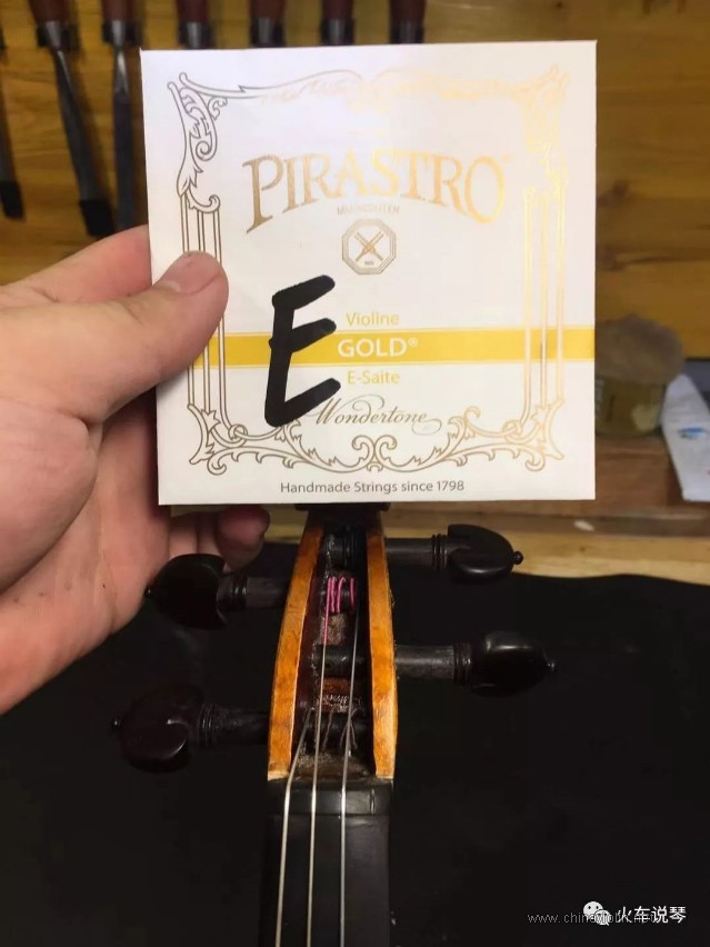

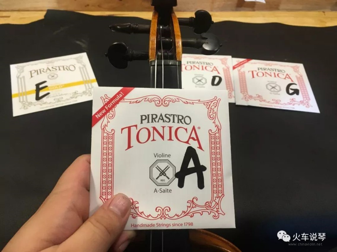

各位好,今天火车来讲一哈
如何正确的替换新的琴弦!
这还用教?????

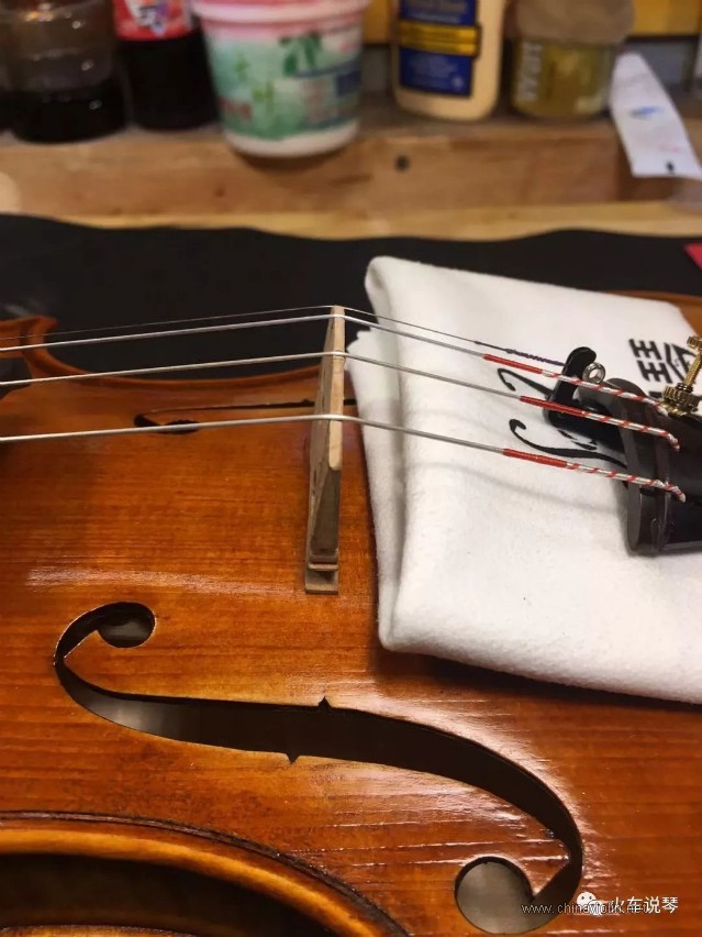

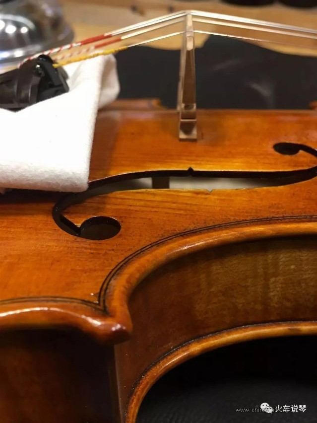

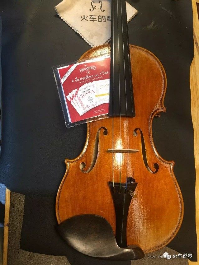

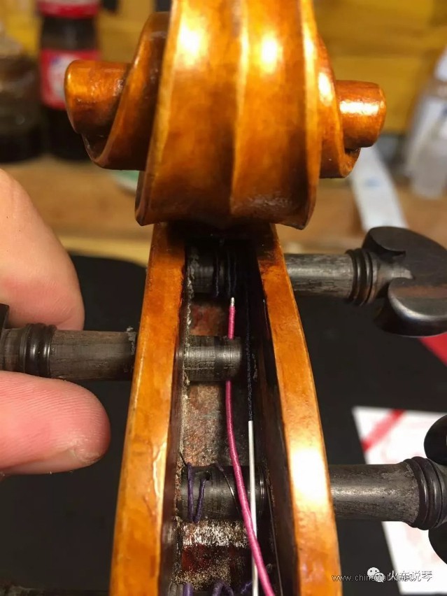

1.首先找柔软的地方放置提琴,以免碰伤琴
2.首先要放松E弦半圈(防止E弦断裂打伤人)
以前没想到吧?
3.先换A弦,拆掉它!
  4.换弦的顺序应该是ADGE

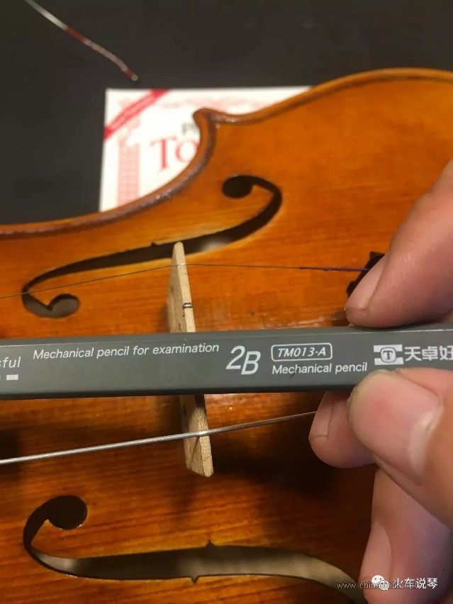

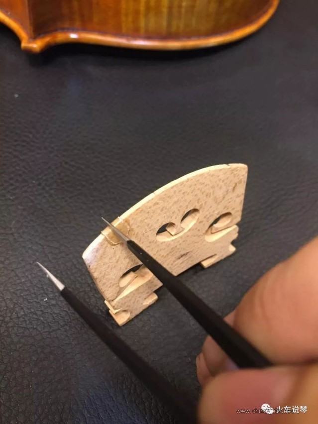

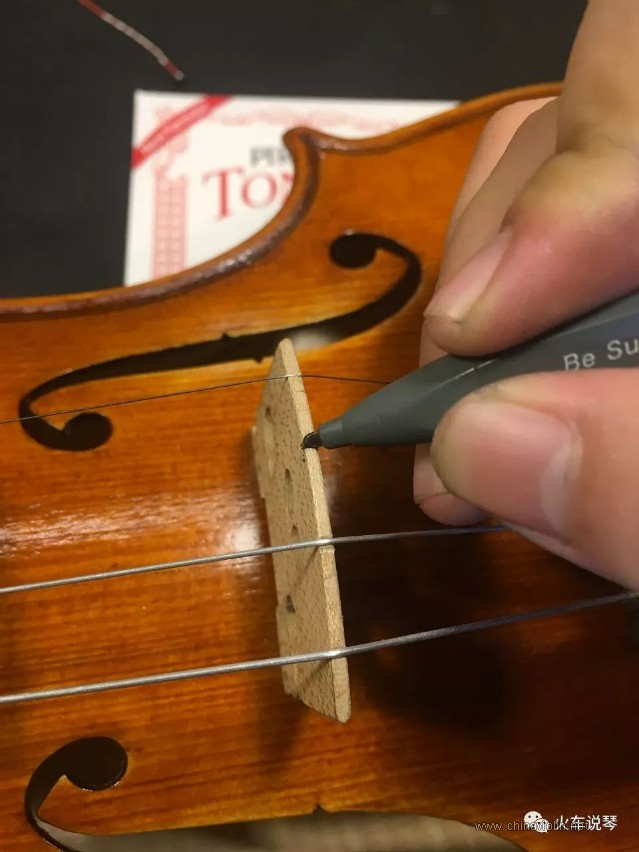

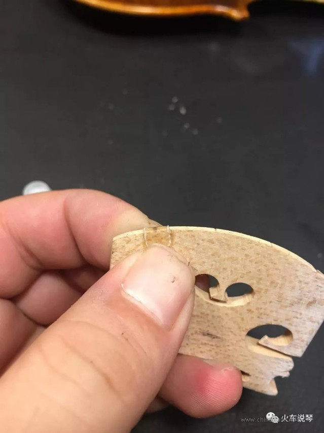

5.在琴马与琴弦的接触面,要用2B以上的铅笔芯增加润滑。
6.保证均匀的涂好铅笔芯(每一次换弦都需要反复操作)

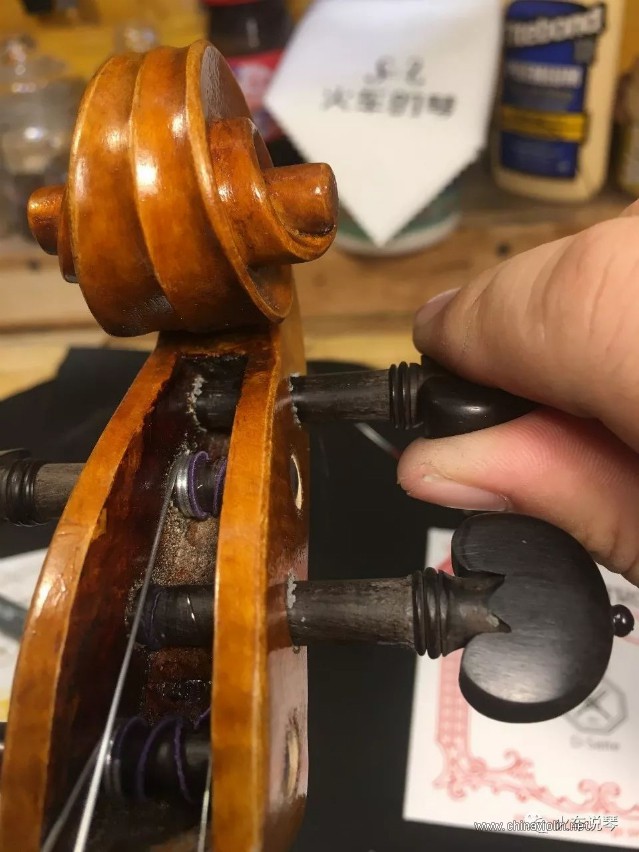

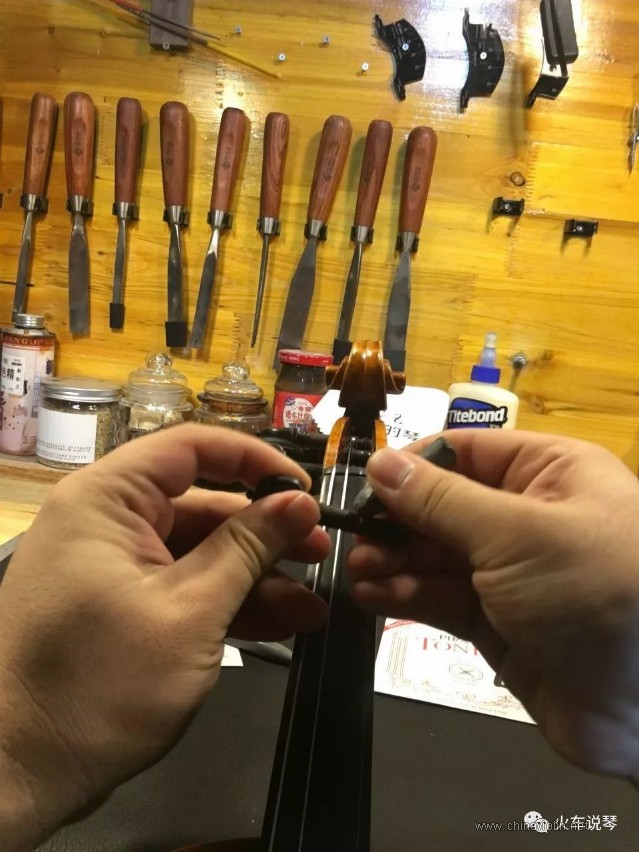

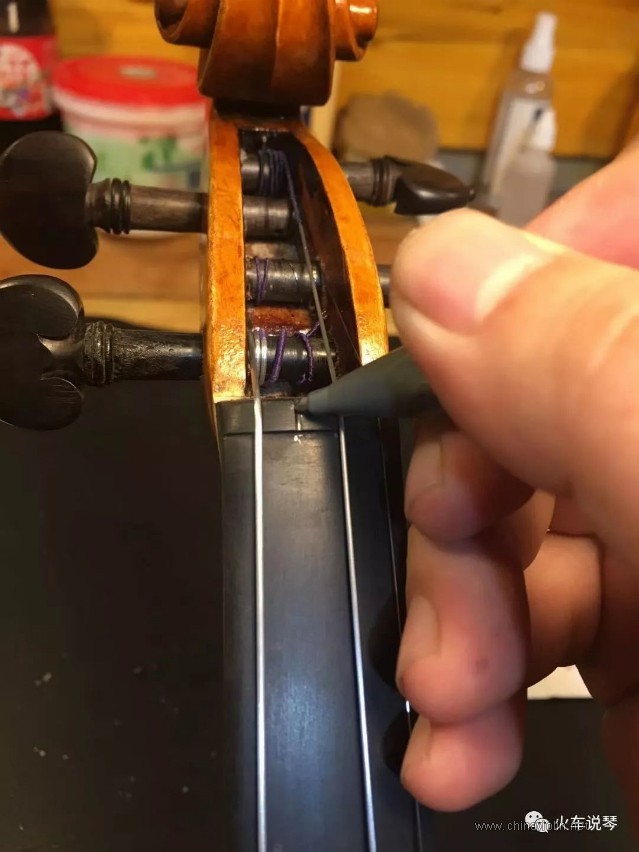

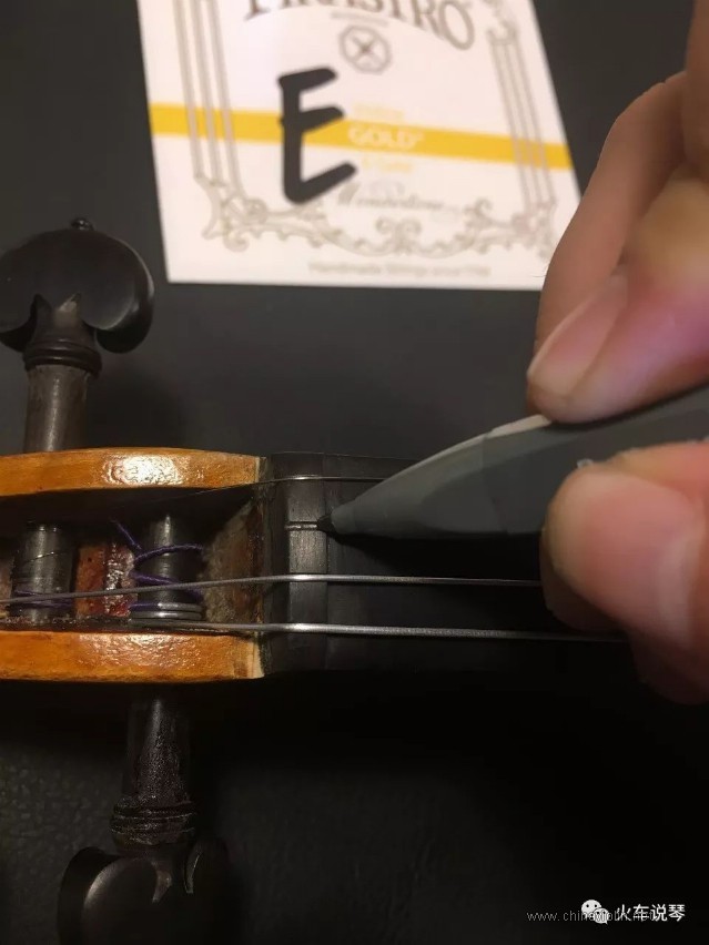

7.弦枕也不能放过,有毛刺的地方需要处理,增加润滑。(每一个弦轴都要反复操作)

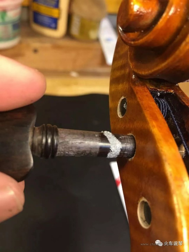

8.线轴的转动匹配不佳时,可以用轴蜡解决。(每一根琴弦都需要反复操作)
9.涂好轴蜡后,反复转动,直到顺畅不卡滞且有阻尼。

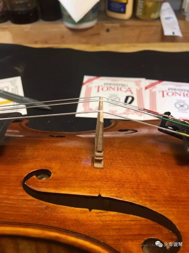

10.正上方检查琴马立正情况(这个过程需要不停的反复操作)
11.从侧面检查琴马立正情况
12.好了,可以弦把A弦的音调准了。

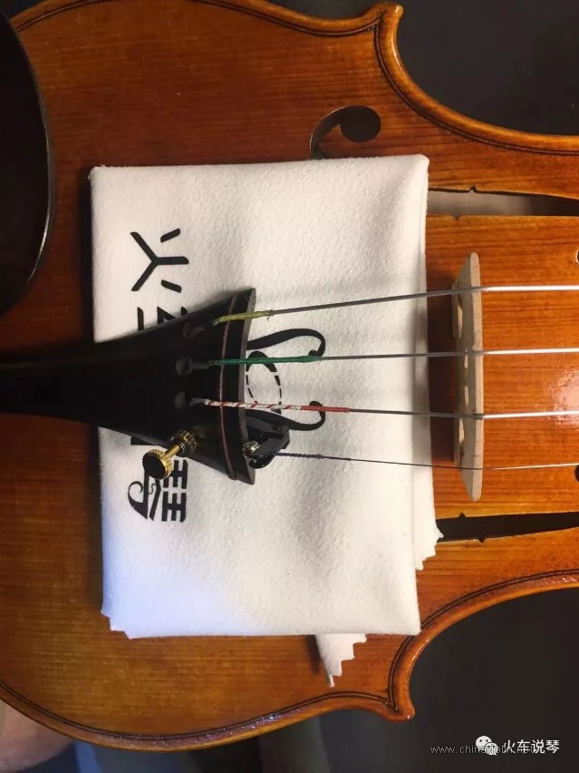

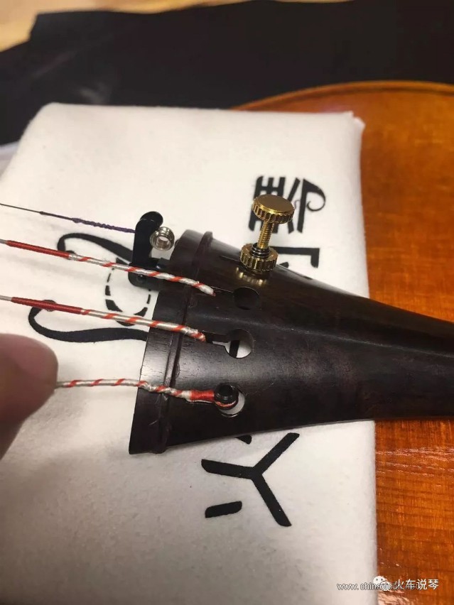

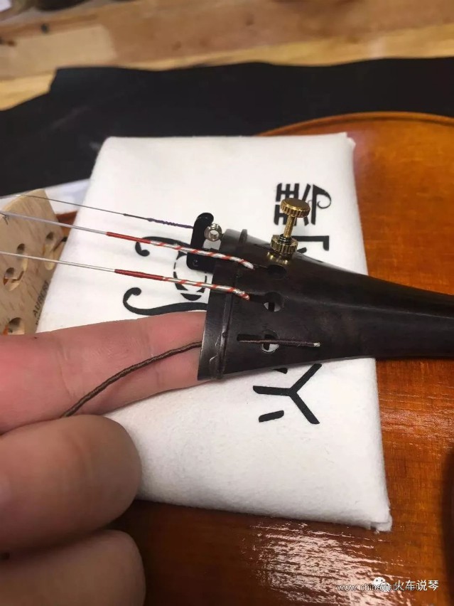

13.记得要在拉弦板下方垫上软布,以免琴马不小心倒掉伤及面板。

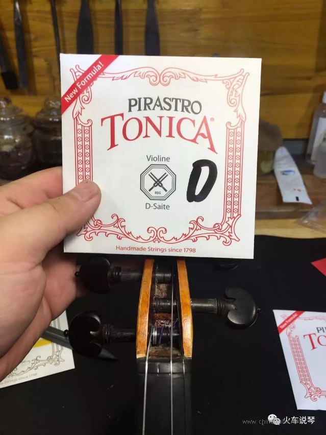

14.好了,接下来换D弦(3弦)
15,重复操作,涂抹铅笔芯粉末
16.如下:
17.重复操作,检查弦轴

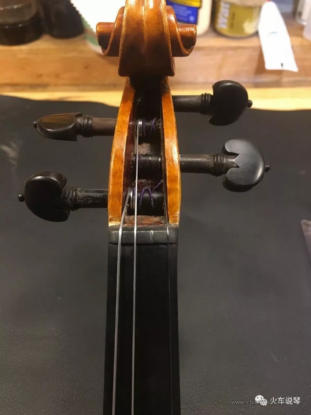

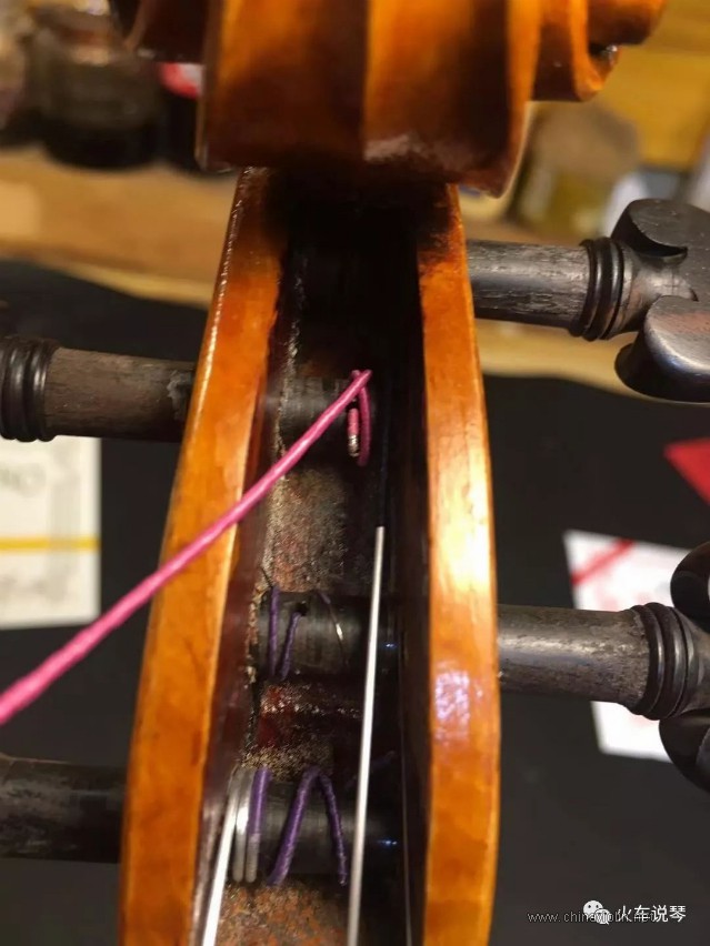

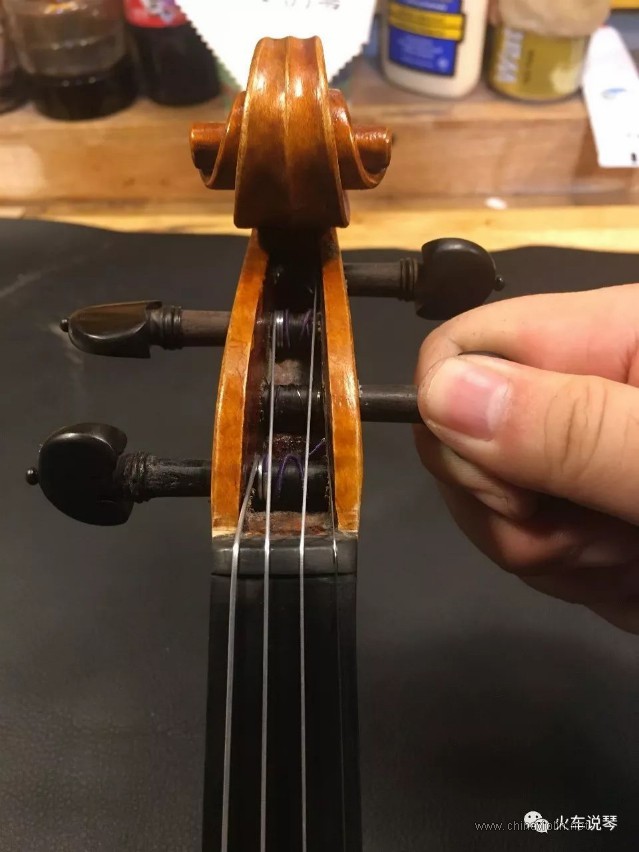

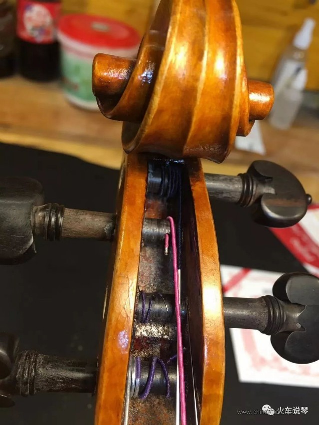

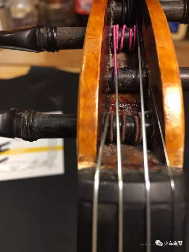

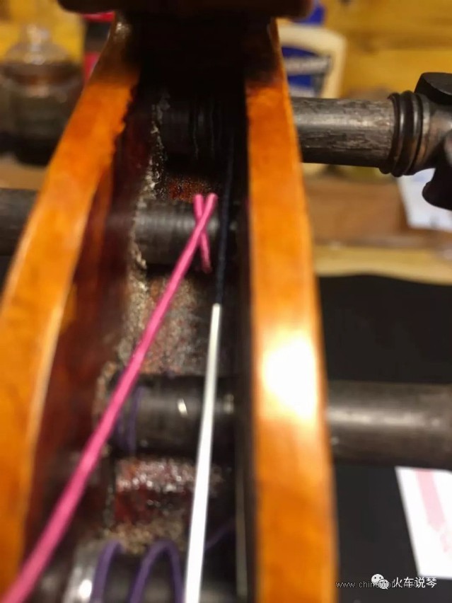

18.安装琴弦。注意:(下面方法,需要重复在EADG弦上操作)琴弦头伸出8MM-10MM
19.旋转,将琴弦送向反向的位置

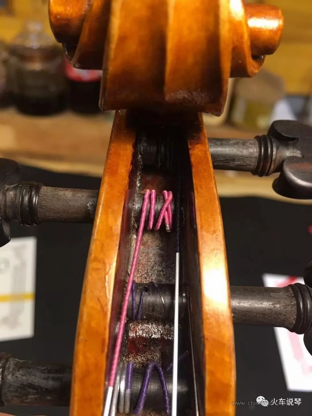

20.在旋转弦轴过程中将琴弦交叉
21.受力后的琴弦,不如容易出现跑音滑动的情况。
22.缠绕至靠近弦仓壁的位置,调音

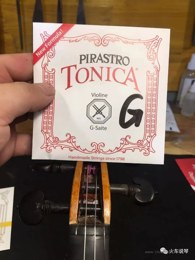

23.换G弦。
24.如果尾球太大,可能会放不进去。
25.可以反向从小头往里放(此方法适用于ADG弦)
26.依然是尽量让琴弦靠近轴仓壁,却不要过分推挤

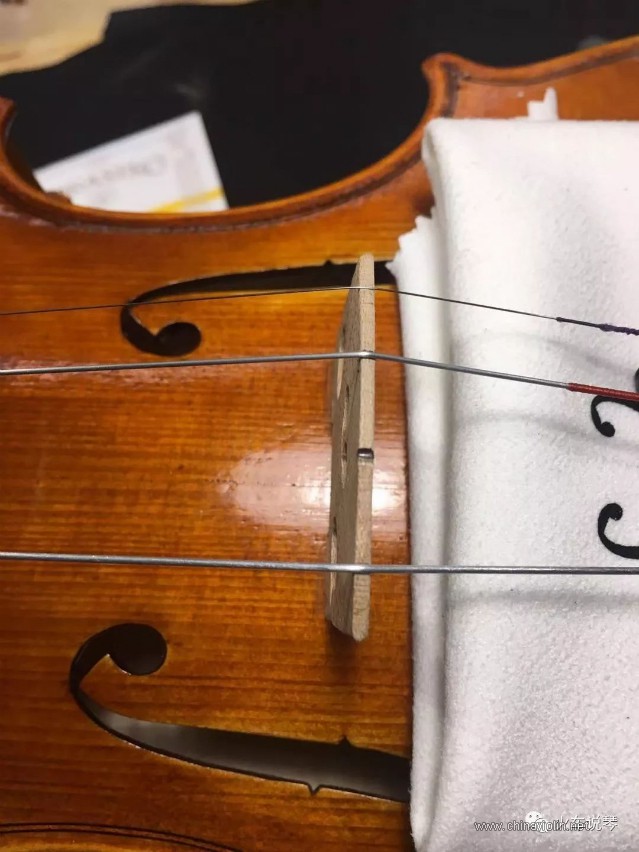

27.提醒一下,这个过程里,你应该至少检查了5-6次琴马是否立正这件事!

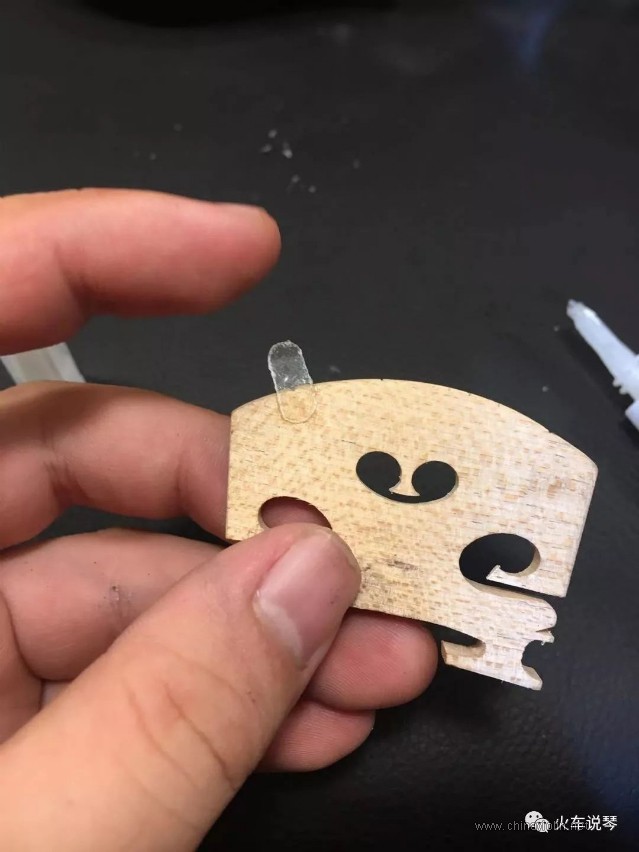

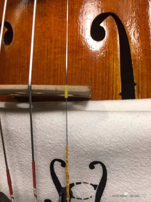

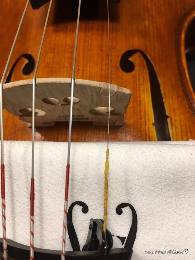

28.换e弦

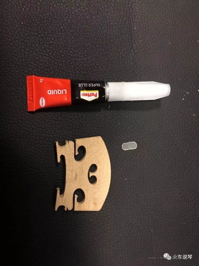

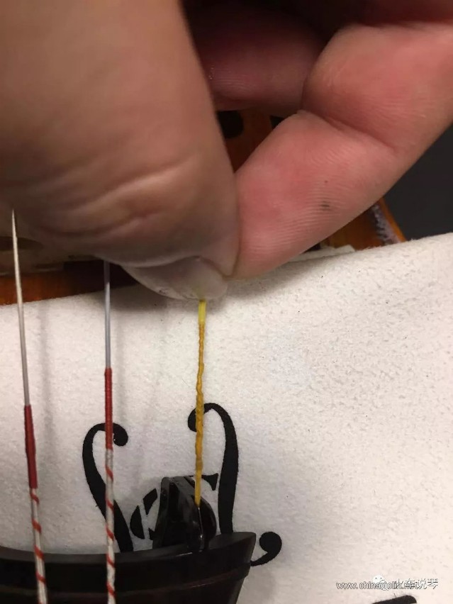

29.弦管套尽量在琴马顶端靠后的位置。(图中黄色部分)

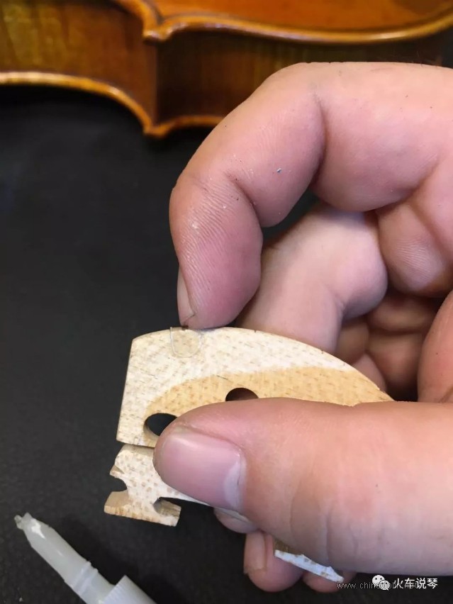

30.如果不喜欢弦管套,可以贴羊皮垫在E弦顶端。(不适用于爱好者自己安装,建议找专业制作师)
31.贴皮要拿下来,以免胶水滴在琴上,会让琴报废。
32.贴好的效果
33.可以用刀背等压出琴弦印子,粘胶后越快压,效果越好。
34.火车喜欢用指甲掐,效果更好 更顺滑!
35.弦管套可以扔掉,也可以拉到最底下,不发出噪音,不影响震动即可。
36.E弦安装的整体效果

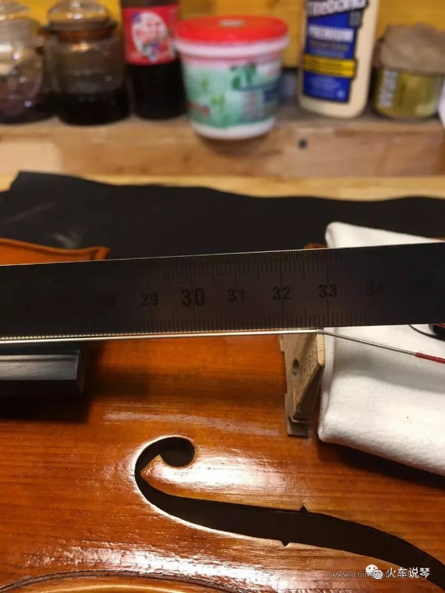

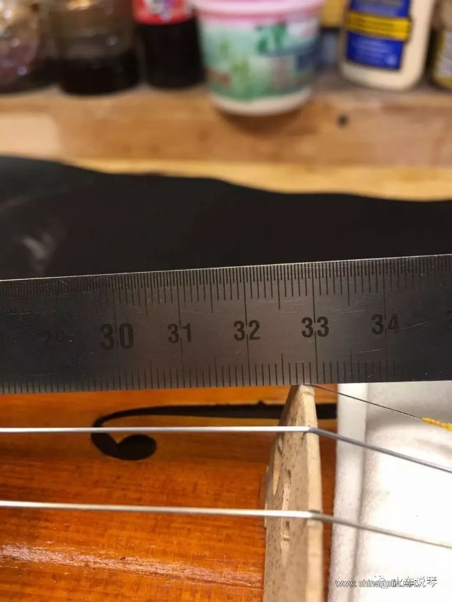

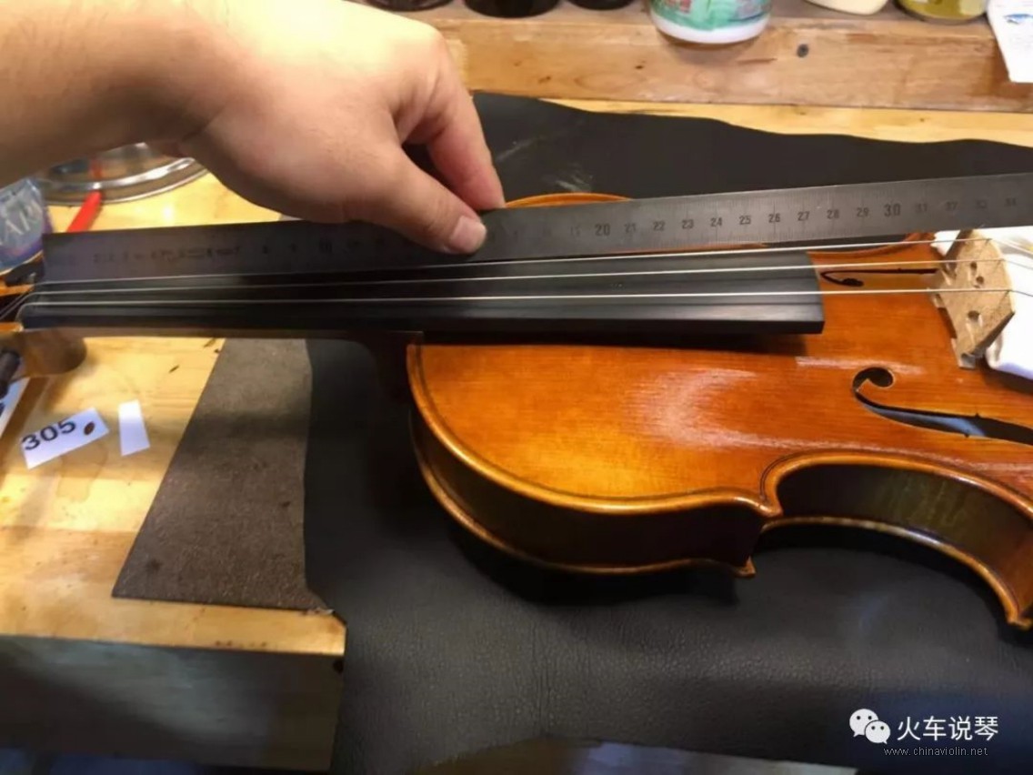

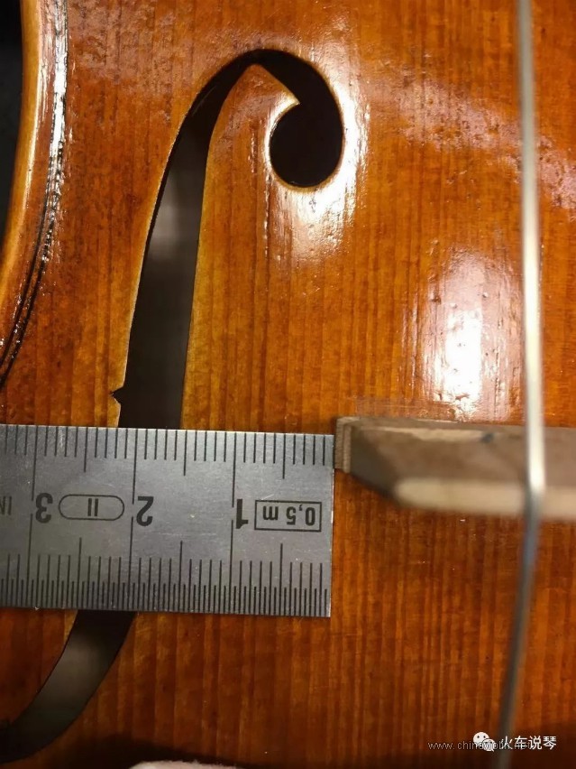

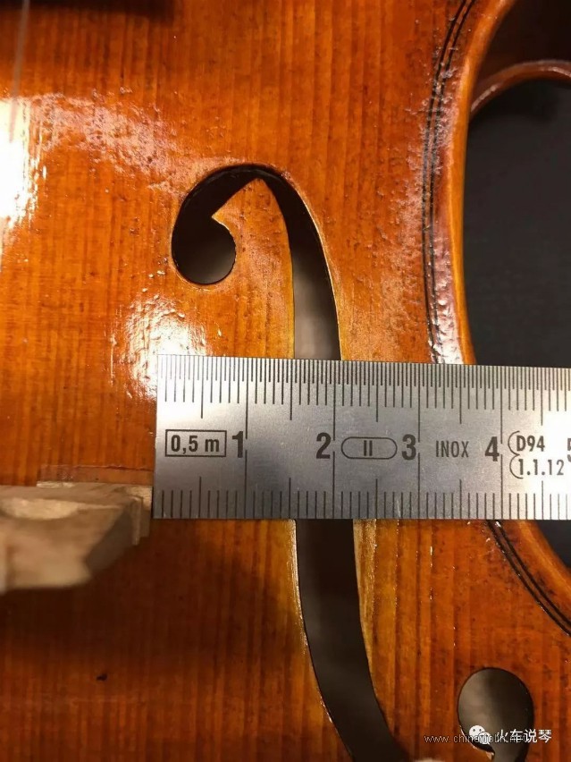

37.检查有效的弦长328MM,想要有效弦长表,可以联系火车索取
38.4/4小提琴的有效弦长是327MM-330MM
39.为了保证5度准确,左右有效弦长要对等
40.检查琴马的左右对称

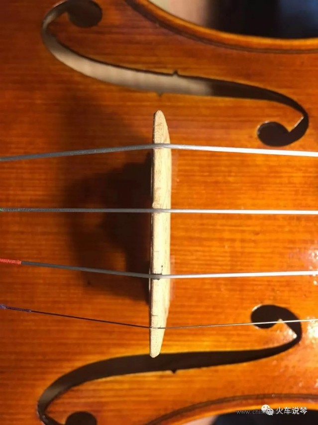

41.没有准确数据,所有对称即可。
42.你一定又忘记检查琴马的立正情况了!赶紧检查再看看音柱有没有出状况

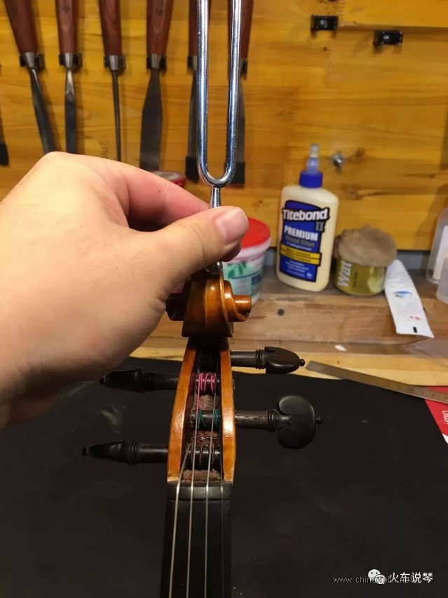

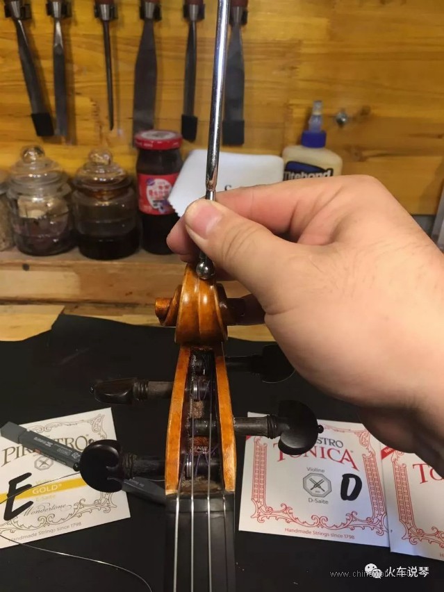

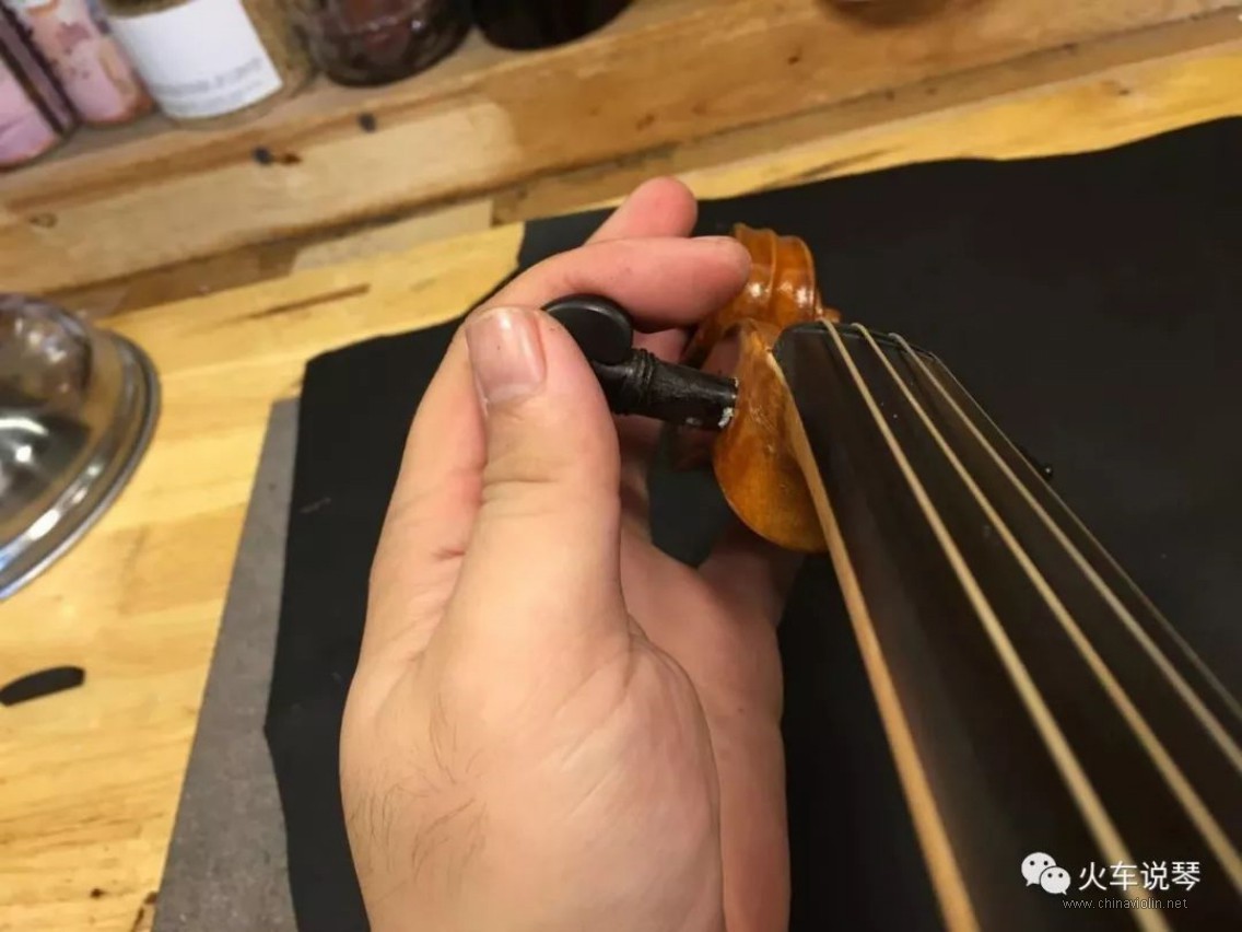

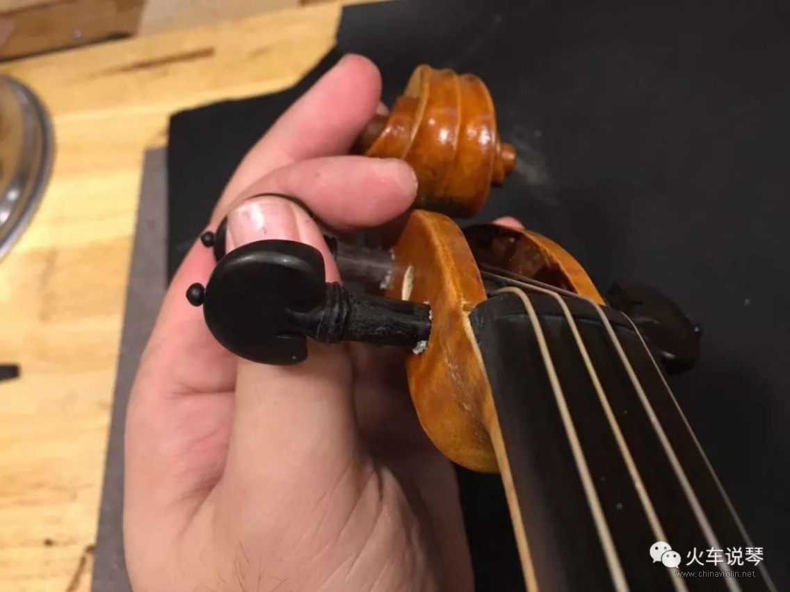

43.如果你要求特别高,可以让DG两根弦轴,调音十分顺手。
44.这个角度可以通过本文:图18中,琴弦头伸出的长短来调节。
45.弦轴面朝演奏者的时候,调音很方便。但是尼龙线有张力余量的释放。

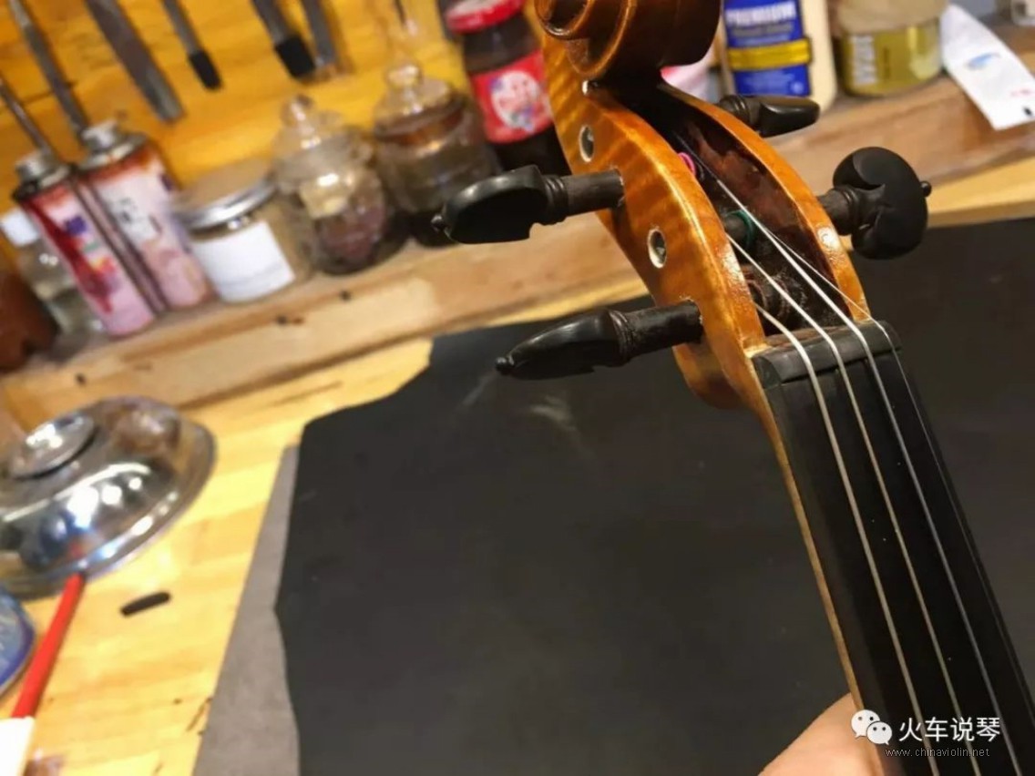

所以,你也可以留一些余量
(图片为调音感受较好的角度)
46.由于新琴弦张力的释放,你还需要再次调音。
47.你一定又一次忘记了
检查琴马是否立正!
难道这比拉琴还难吗?

      到位!尼龙弦a很粗,琴枕那弦沟需处理一下。琴轴绕弦,尽量不与越过的其它弦重叠,碰触[如a弦越过d,e弦轴,这两轴绕弦要避开a弦]。可避免调de,影响a音高。
