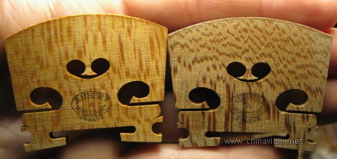

本人对木射线也是自始至终比较懵,如果单拿个琴码,还能看得出来,比如下图中年轮线是横向的,发黑的竖条或点是放射线。

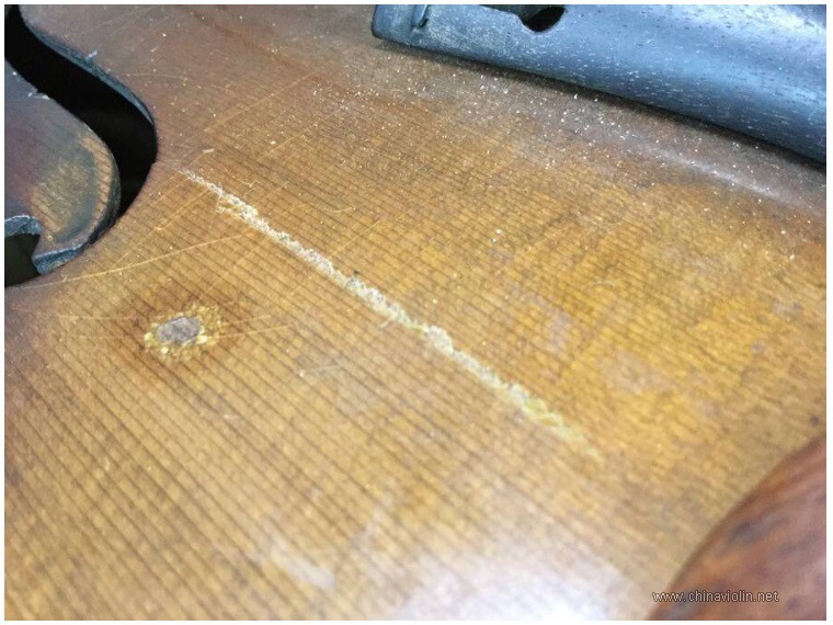

但要是看个刷了漆的面板,就不好说了。比如下面这把旧琴的面板,从左下到右上这个方向的一条条发黑的脏线是木射线吗?请老师们多多指教。谢谢!

发表于 2019-8-3 23:50:18 | 显示全部楼层
有点像鸡爪纹

 楼主| 发表于 2019-8-4 09:22:24 | 显示全部楼层
是有点像,但感觉这鸡爪又太规矩了,方向都一致的与年轮线垂直。

发表于 2019-8-4 09:36:41 | 显示全部楼层
听说面板有这种纹,板质会硬些,频率高些,音量大,喜欢偏向高音亮丽音色的琴友最钟爱。

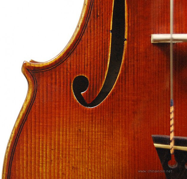

发表于 2019-8-4 09:57:35 | 显示全部楼层
应该叫射线,没有“放”字!“放射线”是X射线之类的,有点恐怖。下图的左下部是射线。
400
466
 楼主| 发表于 2019-8-4 12:02:44 | 显示全部楼层
叫射线也没问题,都能明白。您觉得我贴出的那张旧琴面板上的浅黑色纹是什么呢?我觉得还是像木板上的纹,不像完全的脏痕。

发表于 2019-8-4 12:54:10 | 显示全部楼层
是射线。不是脏痕。很均匀、面积很大、应该对发音有利。

发表于 2019-8-4 15:49:52 | 显示全部楼层
北京郭格 发表于 2019-8-4 12:02
叫射线也没问题,都能明白。您觉得我贴出的那张旧琴面板上的浅黑色纹是什么呢?我觉得还是像木板上的纹, ...
可能是拍摄角度的问题,有点看不出来。如果拍摄角度与射线平行,就比较容易看。

发表于 2019-8-4 16:00:36 | 显示全部楼层
看上去这把琴面板上的那白色的条痕像是裂了,如果这样就不值钱了。

 楼主| 发表于 2019-8-4 23:06:17 | 显示全部楼层
先不说值钱或不值钱的事,先说这木纹?

发表于 2019-8-4 23:59:52 | 显示全部楼层
看上去一定是木射线,而且比较发达。

发表于 2019-8-5 08:15:49 | 显示全部楼层
   木射线,学名,我叫横射线.我把面板的年轮线比做五线谱的线,横射线比做音符[科蚪],横射线越丰富,音是复合音[双,合弦],比没有射线的[单音 ]要丰富,立体的多.面板这一指标,对音色音质作用,非常重要.要么你比一比!选琴品琴,用得着!

 楼主| 发表于 2019-8-6 22:47:16 | 显示全部楼层
sunshunoo8 发表于 2019-8-5 08:16
木射线,学名,我叫横射线.我把面板的年轮线比做五线谱的线,横射线比做音符[科蚪],横射线越丰富,音是复合 ...
谢谢,谢谢!
您说的很形象,比喻也很生动,道理也容易理解,就是实际当中不知道怎么看,特别是这种脏脏兮兮的旧琴。
