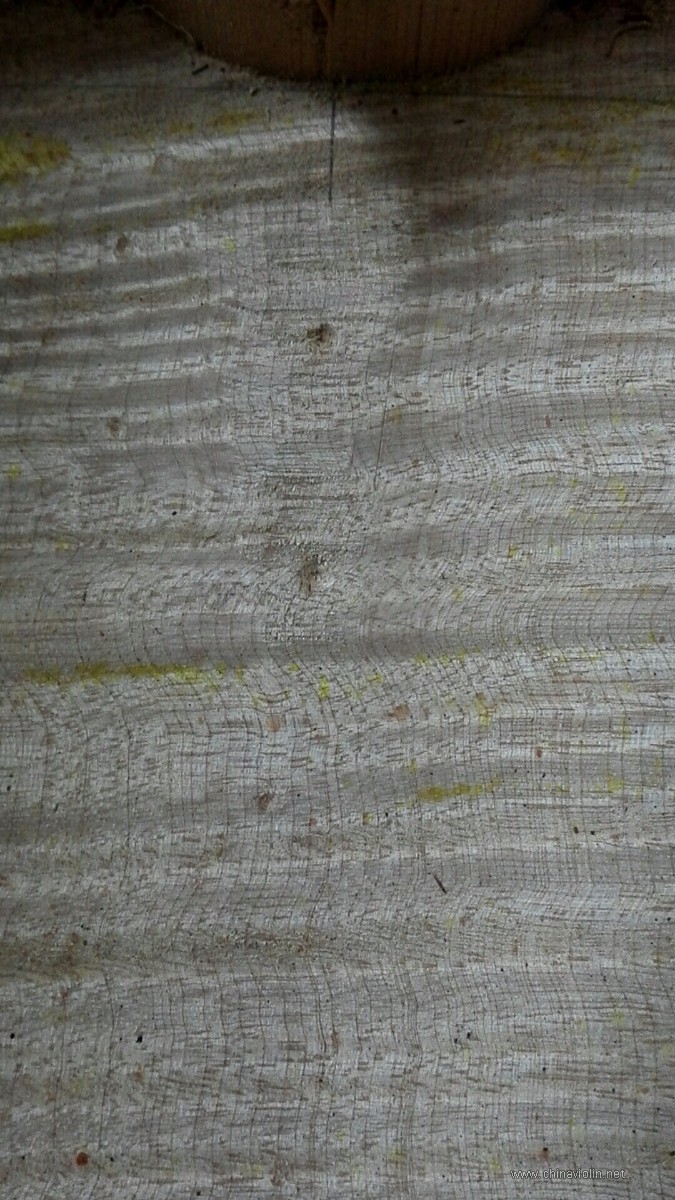

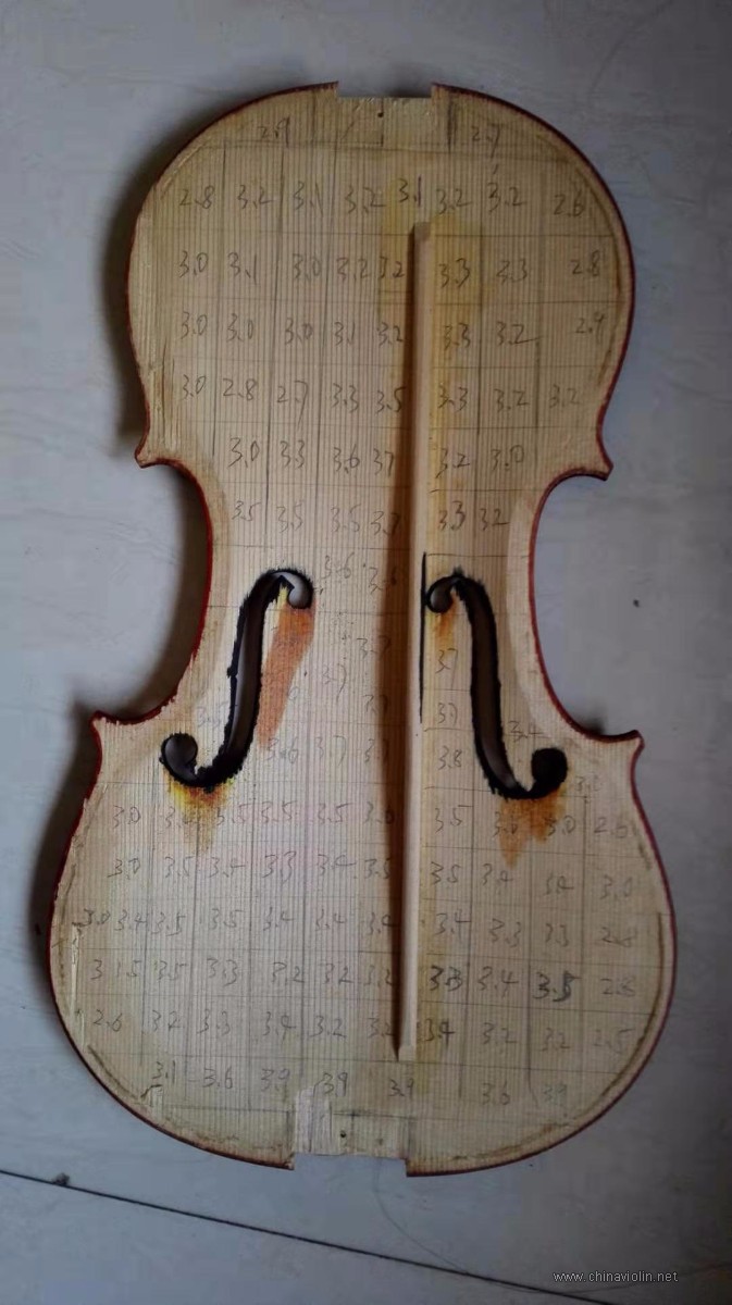

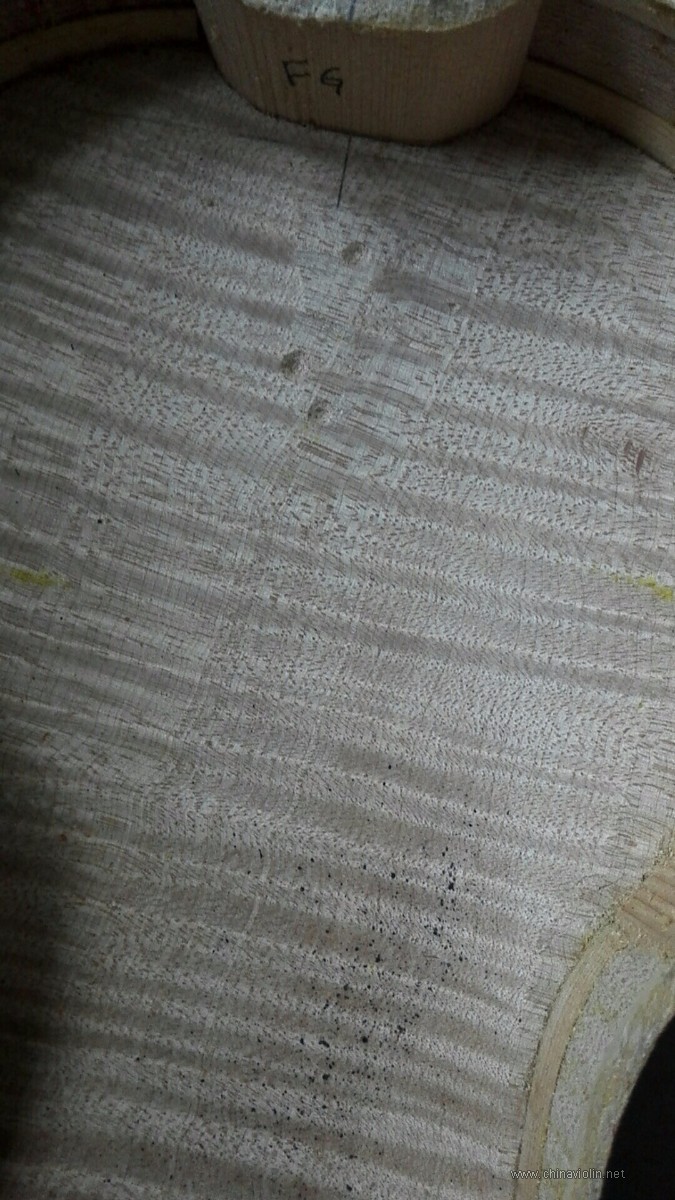

春节不能串门,不能出行游玩,还有好几天待在家里的时间,今天下午终于拆了!
这面板厚度分布也太诡异了……背板居然直接粗加工,背板厚度定位孔在上下木附近还留着凹坑,这也是绝了……
