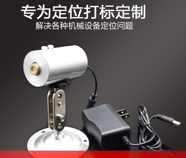

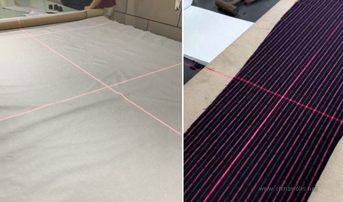

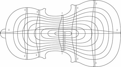

看到有一种“一字线”或者“十字线”激光发生器。觉得可以用作小提琴加工时的辅助工具。
这种激光器发出的光线颜色有红色、绿色可选。有的还带线宽调节功能,可以调节光线的宽窄。
价格不贵。
将这种激光器固定在小提琴加工桌的上方,让光线投射到桌面,在铲、刮面板或背板时,可以
作为表面包络线的检测工具。比用肉眼瞄要方便直观得多。
贴一些图片帮助理解。
不知大家觉得有没有用处?
