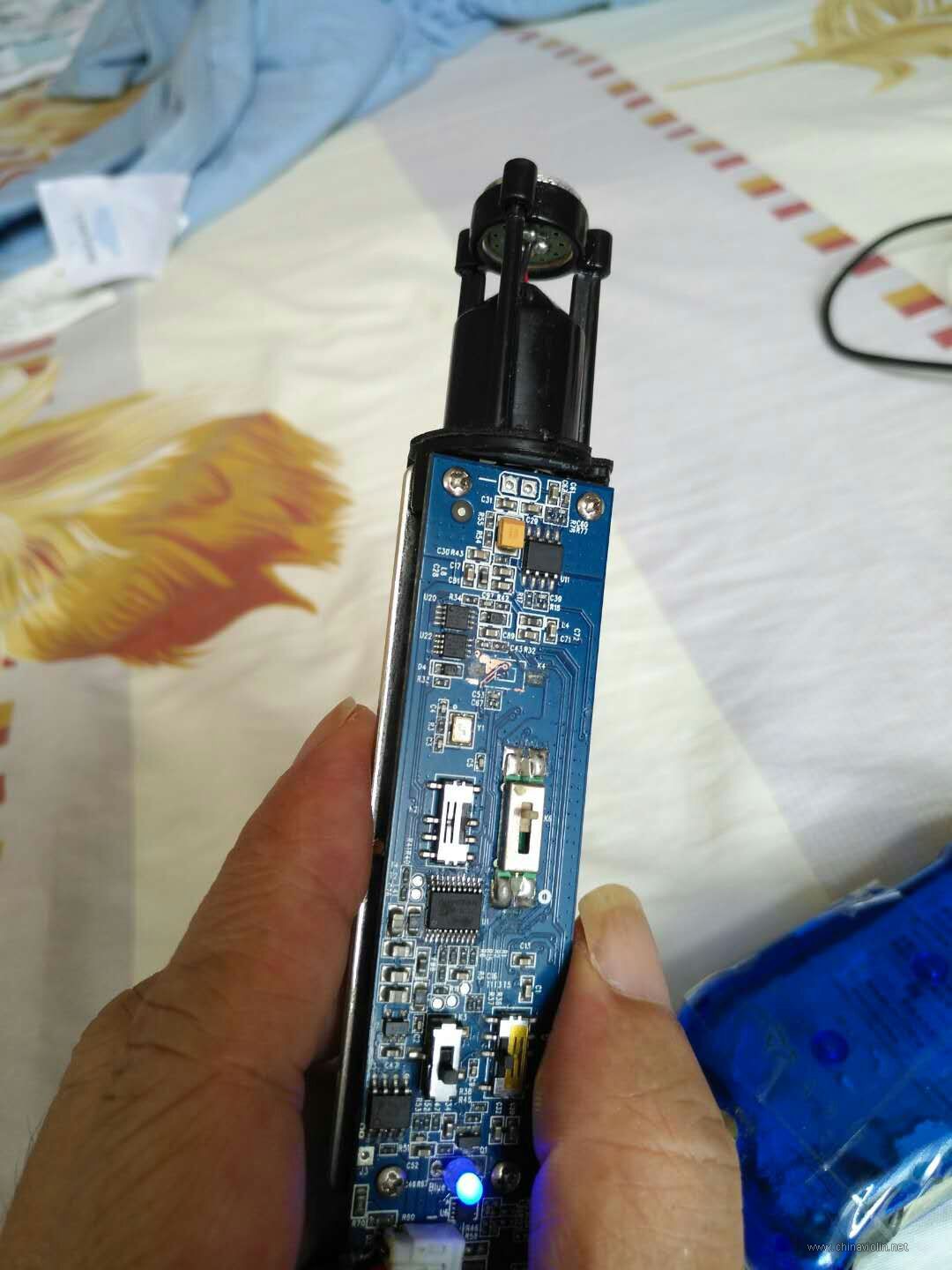

“为什么你要花精神去修复这个小玩意”——你们可能会问。首先,这个唱吧(或全民k歌)专用唛,录音质量非常好,价值不菲,我这只系三年前个仔花了五、六百“大洋”买回来的(他喜欢做唛霸唱k,我喜欢用来录音乐录小提琴自拉),看了说明书,这个电容唛头是进口的,其震膜是镀金的,采用了高级专业团队开发的处理芯片做内置声卡,内接圆柱形高容量锂电池两只(可充电),唛头拾音非常灵敏,而且频率响应范围宽,特别是高频而不仅仅是中频(歌声)好,这很受我青睐。
但是,它很娇气,买回来只用过几次,后来曾不小心摔下地一次,把耳机插座也弄不正常了(焊接点松脱),后来被修好。这种内置声卡的唛,其内部电池(可充电)是长接通的,也就是说,你不用的时候它也在耗电,它最怕你拆开更换电池——你一旦把电池断开,全机失电,这将铸成大错:当你重新接上电池就再也无法用按钮激活开机!我猜设计者设置了“低电压保护”系统,而且其启动方式采用的是点动式时控(按下2秒后松手)软启动(有的启动按钮还兼备开机后再短按一下作“录干”或“录湿”切换)。

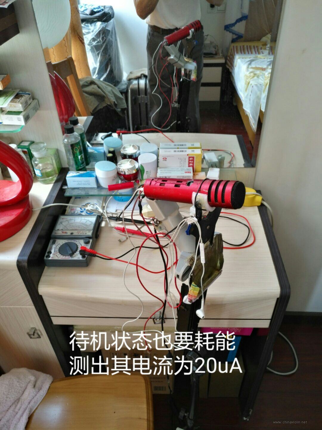

我就是因为嫌它内置电池续航能力差,拆下来再外接其他锂电池供电,造成屡屡开机不成,按得多了,连开机按钮也失灵,坏了。后来在拆按钮时更是不小心连细如发丝的印刷连接线也焊脱,花了很大眼力和精神才找回接到按钮的两个连接点。于是开始摸索如何去修复它。使它能继续正常工作(插图2)

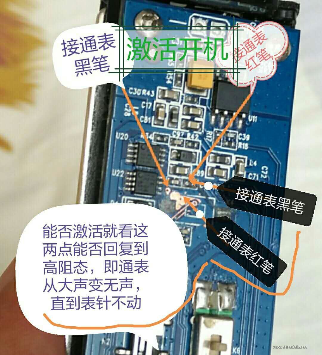

我只把检测过程中的几个环节在图片上简单说明了一下(也留作以后备忘留底用),最终能付之实用的恢复方案我是想了三天两夜!因为要焊上同款微动按钮是根本不可能的事(虽然可以找到进口的质量更好的代替)——处理这类两面都贴满IC、贴片电阻、贴片电容的微电子双面印刷电路,常规电烙铁要非常慎用,甚至不能用,一:没有可靠接地,二:没有防静电工作台,三:烙铁头不够尖锐,吃锡温度也不好掌握,最摞命是焊接时要高度精神集中(年轻时或许可以,现在一紧张,手会颤动)…… 
我竟然敢自己动手修好这种内置声卡的电容唛!
没有原理图,第一次检修如此精细的电子产品!还真给我乱捣鼓的给修活了。万能表的“通断”蜂鸣档功不可抹!
