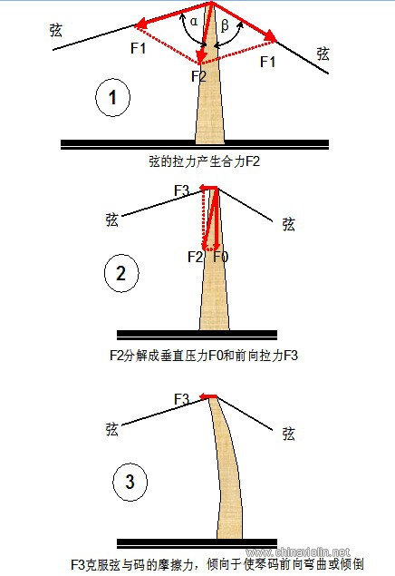

如图,由于前后弦的角度不相等,前夹角总是大于后夹角,造成琴码除了受到一个垂直向下的压力F0之外,还受到一个向琴头方向的拉力F3。当这个拉力克服琴弦与琴码顶部的摩擦力后,会使琴码前倾弯曲。特别是当琴码削得比较薄时。因此,要养成经常检查琴码直立状况的习惯。发现琴码不正,就要及时用手将琴码往后掰掰!

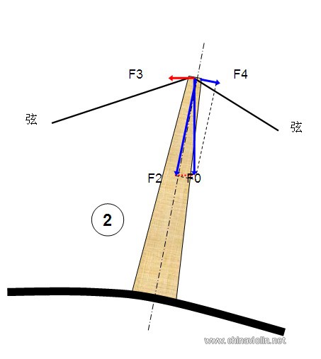

琴码也有向后弯的
通常都是向前弯曲的。 但当琴板弧度影响、琴码略向后倾安置、码较薄时,按照受力分析,也可能朝后弯曲的。  详情 回复 发表于 2019-6-17 09:56

通常都是向前弯曲的。
