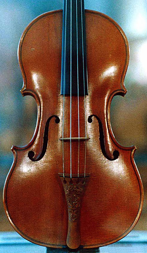

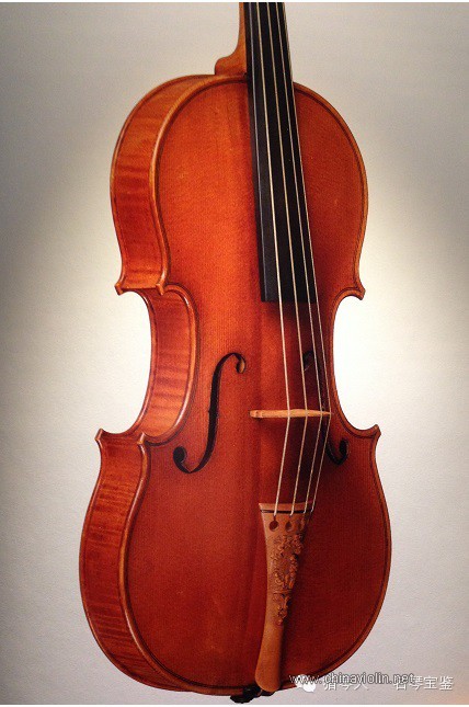

说起弥赛亚“Le Messie”,许多朋友并不陌生。然而问题是:这把小提琴为啥那么有名?问题一出,很多人莫衷一是、不知所云。引用一下周国平先生的名言:“我们最熟悉的事物,往往是我们最不了解的。” 也许,弥赛亚的名气真是太大了。
这把名为“Le Messie”的小提琴完成于1716年,这个时期处在斯特拉迪瓦里制琴艺术的“巅峰20年”(1705年至1725年)。作为那个时代的行业领军人物,斯特拉迪瓦里的艺术造诣已经步入了随心所欲的境界。这一时期的作品在今天存世不少:如“Alard,1715”和“Lady Blunt,1721”等等,均可谓美轮美奂。而弥赛亚1716的“成名”并不是一把工艺或音色等因素作为首要条件。MP的解释是:“弥赛亚是迄今为止保存最为完整的斯特拉迪瓦里小提琴。虽然它并不是唯一的,却是最有名气的。”和另一件著名的“原版”中提琴,斯特拉迪瓦里“美蒂奇”1690相比,弥赛亚有着更多值得深究之处。
Le Messie A.Stradivari 1716 Cremona
晚年斯特拉迪瓦里形象(想象图)
19世纪初,意大利乐器商人塔里西奥(L.Tarisio,1790年至1855年)在法国巴黎曾谈到,他自己从米兰大名鼎鼎的乐器收藏家萨拉布艾伯爵(CountCozio di Salabue)那里得到了一把保存完好至极的斯特拉迪瓦里小提琴。是萨拉布艾于1775年从斯特拉迪瓦里的小儿子保罗·斯特拉迪瓦里手中购得。当时,很多法国人认为塔里西奥是在吹嘘。
关于萨拉布艾伯爵和弥赛亚的渊源,虽然还没有发现确凿的证据。但这则信息却是这把1716年小提琴在名琴交易史上的第一次出现。直到1855年,塔里西奥去世。他的收藏被法国制琴家维奥(1798年至1875年)从塔里西奥的侄子手里悉数购得。同时,这把惊为天人的小提琴终于重见天日!当时维奥激动之情难以言表,并立即将这把琴带至巴黎收藏。1856年,维奥在写给收藏家查尔斯·布劳顿(C. Plowden)的信中谈到:“这是一把完美的、崭新的斯特拉迪瓦里小提琴,是我之前无法想象的而且从未见过的。在意大利,人们把它称做Le Messie — 弥赛亚”。
关于“弥赛亚”这个名字的由来,历史上众说纷纭。其中最早的依据来自于维奥的女婿阿拉尔德(D.Alard,1815年至1888年,法国著名小提琴演奏家)。他曾经在听过塔里西奥的“吹嘘”之后,表达了自己的看法:“塔里西奥先生,您所提到的那把小提琴,就像是弥赛亚,他只是一种可能,永远不会成为现实。”
— MP要对各位说:弥赛亚,是基督教术语,意思是救世主,也就是“耶稣”。阿拉尔德的意思是:如果这把小提琴真的出现,那么就会像耶稣基督一样横空出世,救万民于水火,解黎民于倒悬......

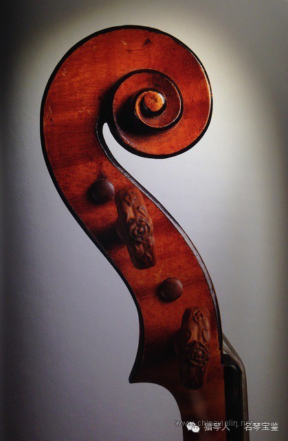

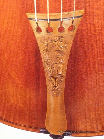

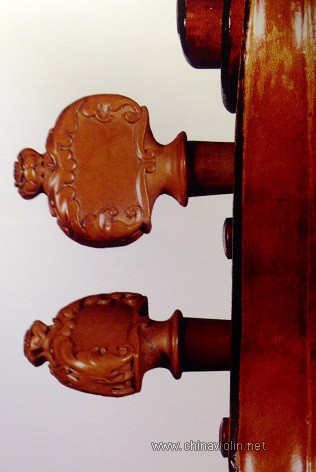

关于弥赛亚,一直以来存在着很多局部的、片面的描述,而人们因此得出的结论,往往显得廉价和苍白。一切回到当时的历史场景中去,经过认真的分析而得到某些启示和发现:根据维奥1855年的记载,他从塔里西奥后人手里买回的所有乐器中,没有一把是有配件的。这似乎可以从一个侧面证明,身在其中的弥赛亚亦是如此。基于这个情况,维奥为弥赛亚重新制作了所有配件,而且特制了与这把琴的名字十分契合的拉弦板——刻有“耶稣降生”主题的浮雕:圣诞夜,圣母玛利亚(居右)在畜棚之中(在耶稣身后有牛的形象)诞下耶稣(居左)。两位天使(居上方)欢跳雀跃、演奏着竖琴和木笛向世人报喜……。此外,新的弦轴亦被雕刻成鲜花和簇叶,完美的烘托着耶稣降世,神圣庄重、安宁祥瑞的场景。
维奥制作的“弥赛亚1716” 拉弦板
弦轴被雕刻成鲜花和簇叶
为了适用于当时的演奏要求,维奥还为弥赛亚更换了新的音梁。甚至在原有基础上加长了琴颈的长度,并配以相应尺寸的乌木指板。注意:这里所说的是“加长”,而不是将琴颈完全更换。
维奥改进后的琴颈,保留了巴洛克提琴形态

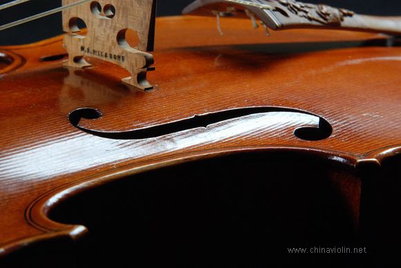

弥赛亚目前的琴码来自于希尔家族

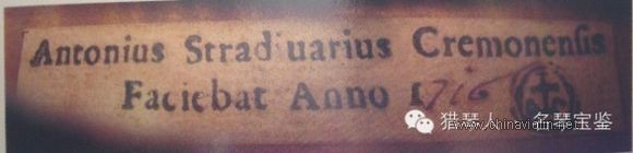

1716年,伟大的制琴家安东尼奥·斯特拉迪瓦里(以下简称“Strad”)制作了一把艺术理念“非常清晰”的小提琴。此琴完成后,并没有被出售。直到1775年,著名的收藏家萨拉伯艾伯爵(A.Cozio.Salabue)从Strad最小的儿子保罗手中购买了这把琴(保罗于同一年去世)。得到这把琴的伯爵非常激动,并把它命名为“萨拉伯艾”。在伯爵的笔记中曾提到:“这是一把引人注目、超越一切魅力的作品。”1827年这把琴转入乐器商塔里西奥(L.Tarisio)之手。此后他曾多次在巴黎吹捧这把“萨拉伯艾”。直到维奥的女婿阿拉尔德提出质疑之后,这把琴才被人们称作“弥赛亚”。

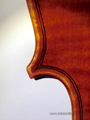

关于弥赛亚在工艺方面的特点,有着很多历史记述:比如,琴身轮廓线条果断而有力,甚至显得有些“锋利”。旋首的棱边被施以浓厚的黑色等等。

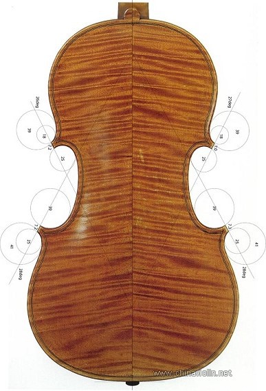

如果按照一些猜测和臆断的想法,Strad的作品都应该具备近乎于几何般的精密工艺。但实际上,在绝大多数Strad作品中,不管是琴头的左右两侧还是两个音孔,都几乎没有完全一样过。从正面观察,旋首的两个侧面位置很多时候都是一上一下、不对称的。而两个音孔在很多时候宽窄不一,而且朝不同的方向倾斜,在他晚期的作品中就连音孔的形状差异也是相当大的,这显然是大师的“故意为之”。那么,在弥赛亚的身上,很显然这些特点并不是非常明显。可以看出,Strad在这把琴上做到了“相对的均衡”(比如音孔)。

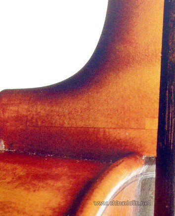

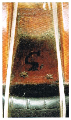

在弦轴箱的内侧,可以发现一个有趣的字母“G”(如图)。这个字母和现存于克莱蒙娜,同样刻有“G”字母的模具完全一致。在近些年的研究中,发现弥赛亚的琴型更接近于Strad的另一个模具“PG”。但这两者之间的差异是非常细微的。今人对于“G”的理解是“大尺寸”,而“PG”则为“更大尺寸”之意。由此可见,弥赛亚1716处在Strad“最完美琴型”形成的关键时期。而此时他对于制琴技艺的把控、以及对于作品从宏观到微观的理解已进入其一生中的巅峰状态(1716年,斯特拉迪瓦里已经72岁)。
可以发现,这类字母除了在Strad其他几件特别著名的作品上以及生前使用的工具上出现过。此外,在大多数存世的Strad作品中是很难见到的。由于历史上大量Strad乐器的琴颈都被更换或是磨损的原因,我们已经不能确定是否在弦轴箱的内侧,都具有字母以及两颗非常别致的“七角星”。值得注意的是,在旋首侧面的“旋眼”上,隐约的出现了第三颗“七角星”(如图)。在一些现存的Strad模具上也可以找到三颗星呈三角形排列的印记。MP认为,这三颗星来自于斯特拉迪瓦里家族的印章,而我们似乎可以这样猜想:Strad在只有那些自己比较满意的提琴上才会刻上这颗星,而在岁月的打磨之后几乎都不复存在了。而有些星星的身影依然可寻,因为他们只在旋眼上留下了一个类似于圆规痕迹的“小黑点”。

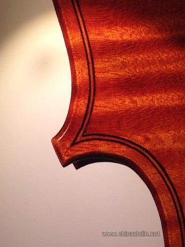

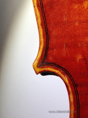

历史上的Strad提琴都在岁月中自然地磨损(除了恶意的或是出于无知的损坏)。以琴角为例,在下面的三幅图中,三把不同时期的Strad小提琴角依次排列,可以帮助我们大致明了“自然磨损”这一过程。

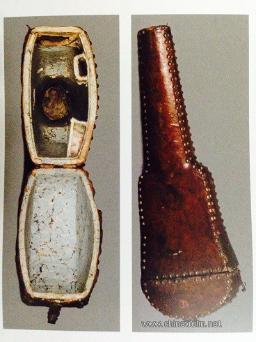

也有一些学者认为,古琴的磨损和历史上普遍使用古式琴盒有着密切的关联。(如图)
