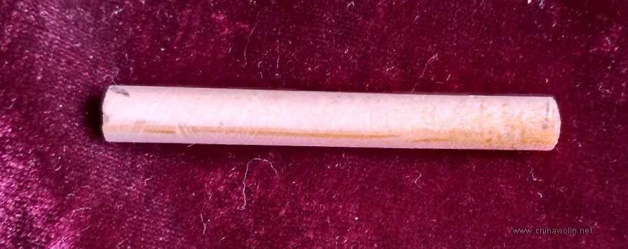

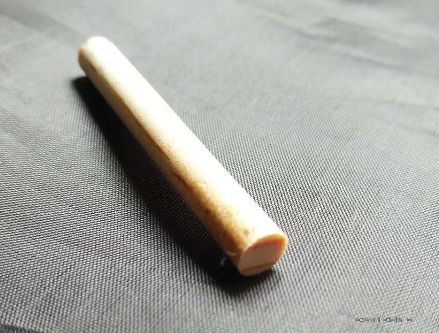

我这小提琴的音柱木纹很特别,只见到两条淡黄色的木纹。是一把德国产的小提琴上安装的。我今天拆出来发现成这样的,于是拍了照。我换上网上有售的那种有好多木纹的云杉木的音柱反复试了好几根,结果总比不上原装的这种音色好。请教各位老师,这是什么材料的?

应该也是云杉的,只是年轮宽了些。

奇怪的是,虽然它的木纹条数很少,但它比有六、七条木纹的那种的音亮、厚实,关键是特别清晰。

小提琴的音色与多种因素有关,单纯从一个音柱改善是不可能的,楼主的感觉是主观心理上的错觉。那两条淡色的黄纹是枫木花纹根本不是年轮纹!

楼主的音柱材料不象是云杉更象是杉木。杉木便宜、量大,好处是可批量生产。不信可百度图片。音柱的材质对整琴的影响是如此之小,以至于除了其密度,其材质等皆可忽略的程度,甚至5mm 6mm 7mm的直径差别对整琴音质都几无影响。所以把音柱调整到与面板严丝合缝、固定其恰当的位置比什么材质更加重要。
