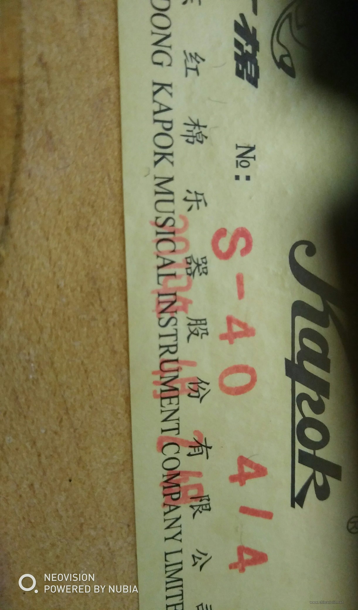

小提琴腔体里面背板上的标签是什么时候贴的?是做好了腔体以后从F孔贴进去的?
4月26号从红棉厂发的货,发现标签出厂日期是4月24日。

时间印章可能是临时从F孔伸进去盖的,反正标签肯定不是从F孔里贴进去的。

原来这样,我还在想漆有没有干透。。。。。。。。。。

请问如果标签肯定不是从F孔里贴进去的,那是从哪塞进的?

标签应该在合琴前就在背板上贴好的。合完琴胶干后,才做漆面的。如果做酒精漆快点也要几个星期,油性漆时间更长。恐怕只有做赝品的奸商才可能从F孔往里贴标签哦。

放心吧,我想工厂能交到你手里的琴漆早就干了。
你买的是成品琴,早就做好了。临行前盖个时间章而已(多此一举)。又不是专门为你定制的琴。如果是定制的“油漆未干”琴,师傅一定会叮咛你的,实际这样的话也不可能交给你。

我们的琴是制作完成、油漆装配后,从音孔里把纸质标签签名盖章后,贴进去的,这对制作师来说并不是什么难事,只是习惯不同而已。标签时间有人写开始制作的年份,有人写完工的年份,也是习惯不同而已。厂琴写的出厂日期,大概是便于统计存档,跟制作年份没多大关系。

看了秦师傅的这种解释终于让人放心了,如果都是像2楼和5楼的说法,那俺在坛子里买的琴也可能是奸商所为了,因为老板明确告知琴签是从f孔后来补贴上的而不是当初师傅合琴前就贴在背板上的。

合琴前贴或者琴完工后从f孔放进去贴都可以,没有什么规定的。

通常合琴后贴多些。原因:合琴后才能知道这把琴的品质。根据不同的品质,贴上标签与签名才有把握。大师做的琴也不是十拿九稳个个音色优异的。假如事先贴好,万一品质不良怎么办?还是制作完工后试了OK再贴保险些。当然,普通琴,比如批量生产的琴,在合琴前贴好品牌标签更方便。
