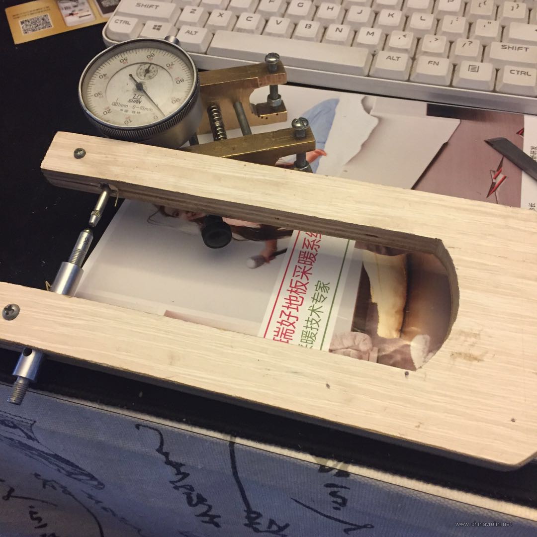

自制的测量面板和背板的测量仪
自制的测量面板和背板的测量仪
自制的测量面、背板厚度的工具。

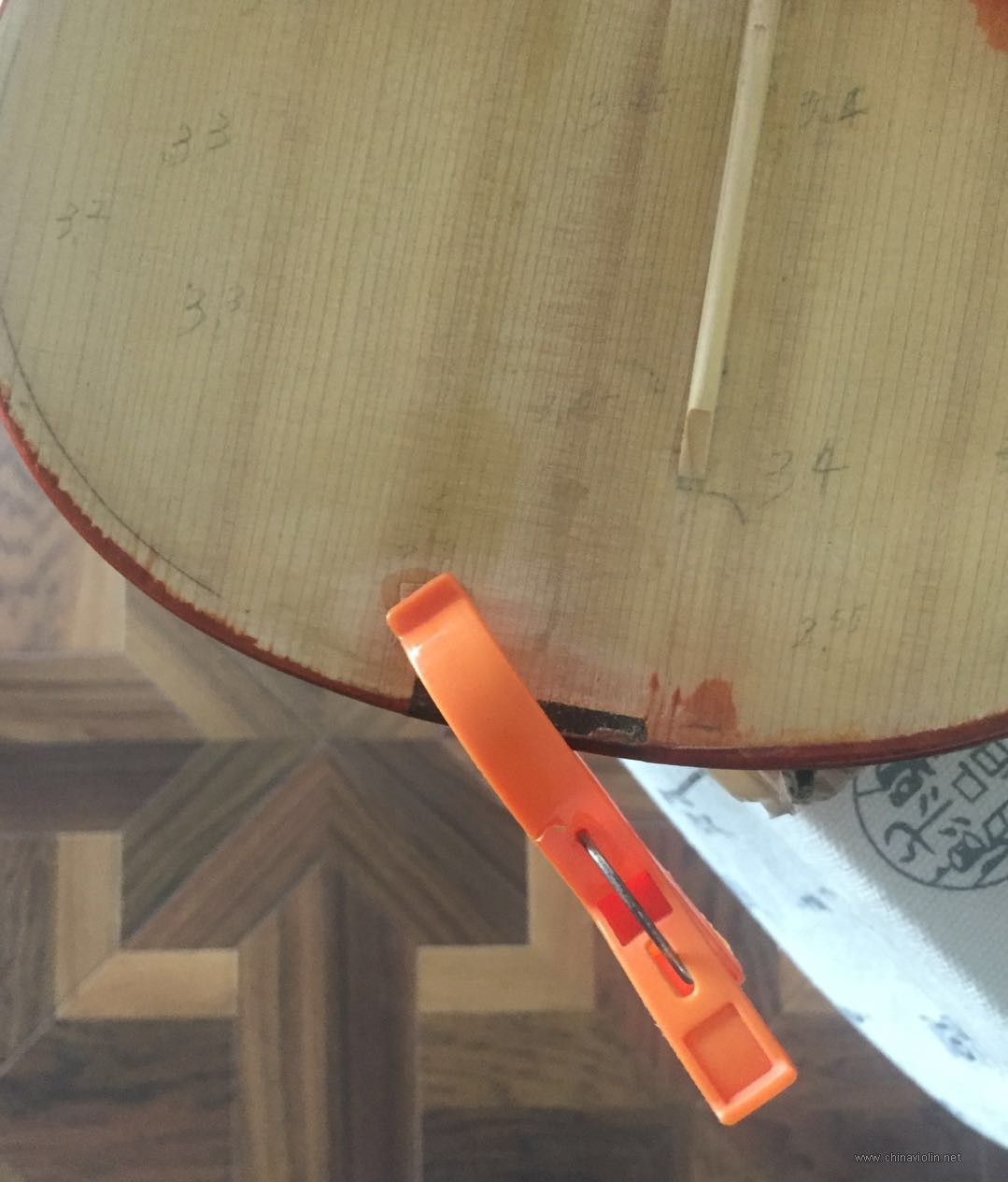

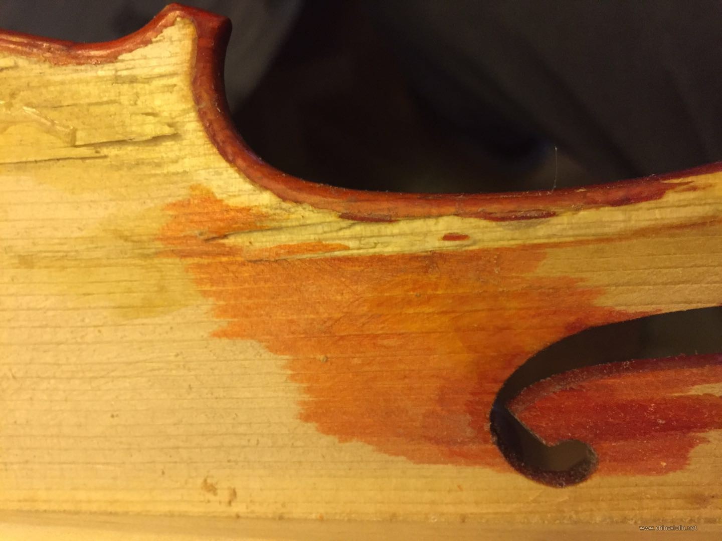

今天测量了一下面板,上部在3.5毫米左右;下面板在3.95左右!
对C形边在卸面板时出现的拉开木纹在想办法!

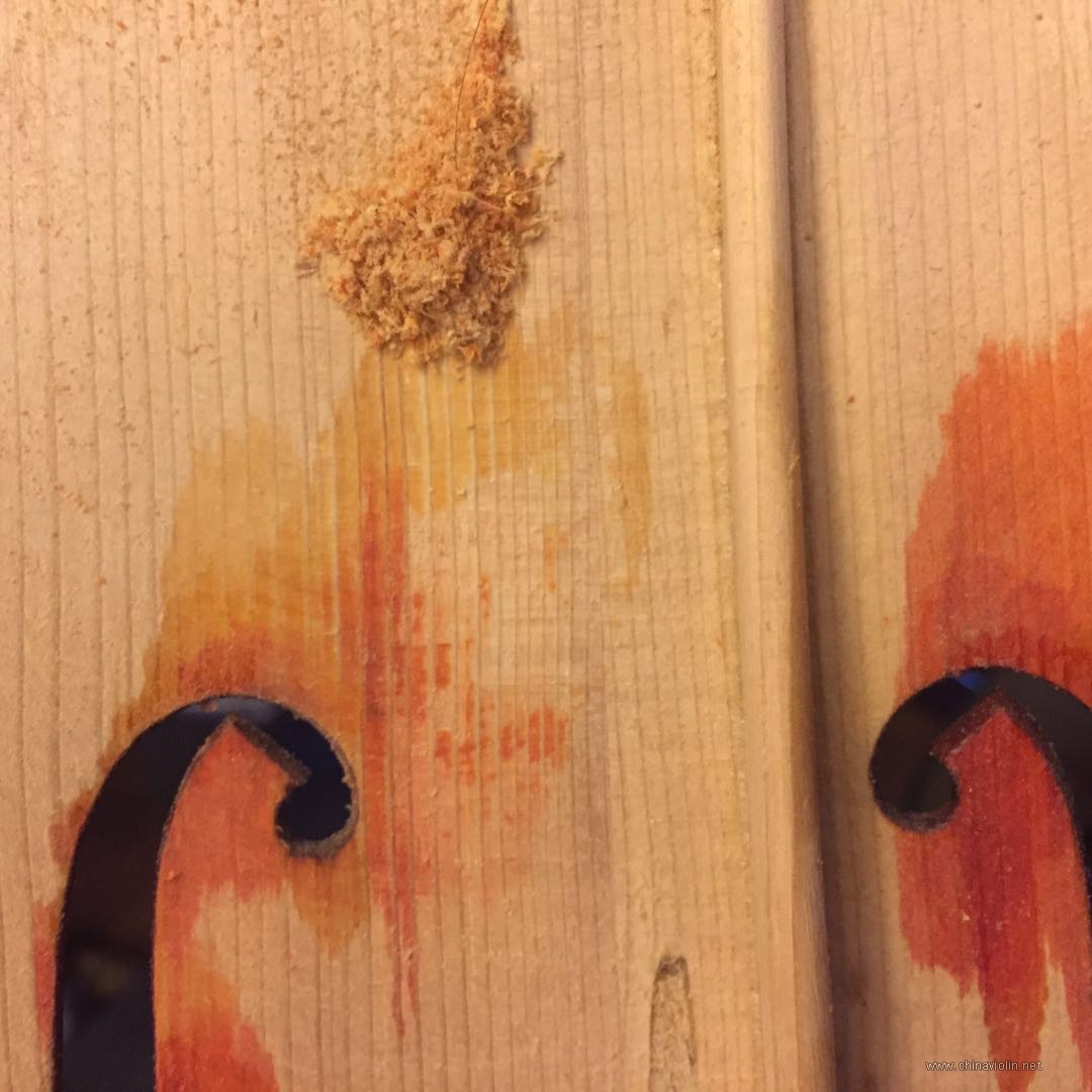

又把能看到的刀痕刮了一刮
又把能看到的刀痕刮了一刮

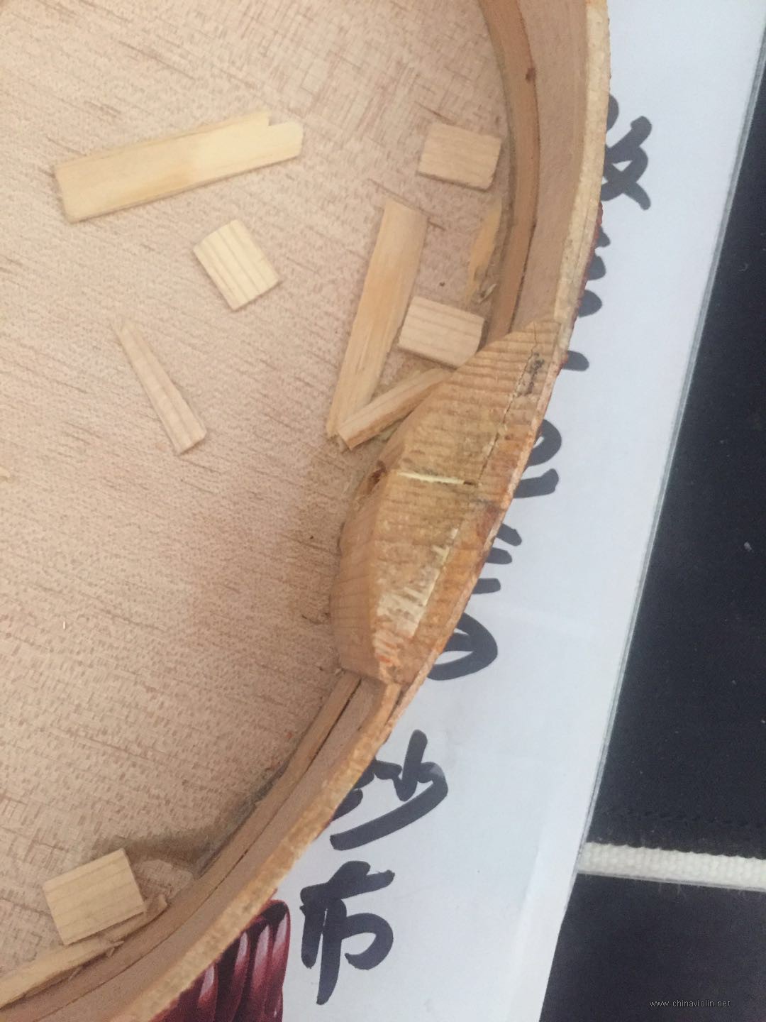

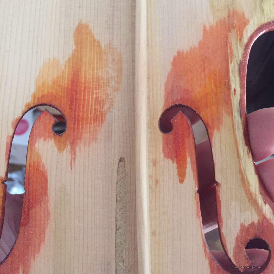

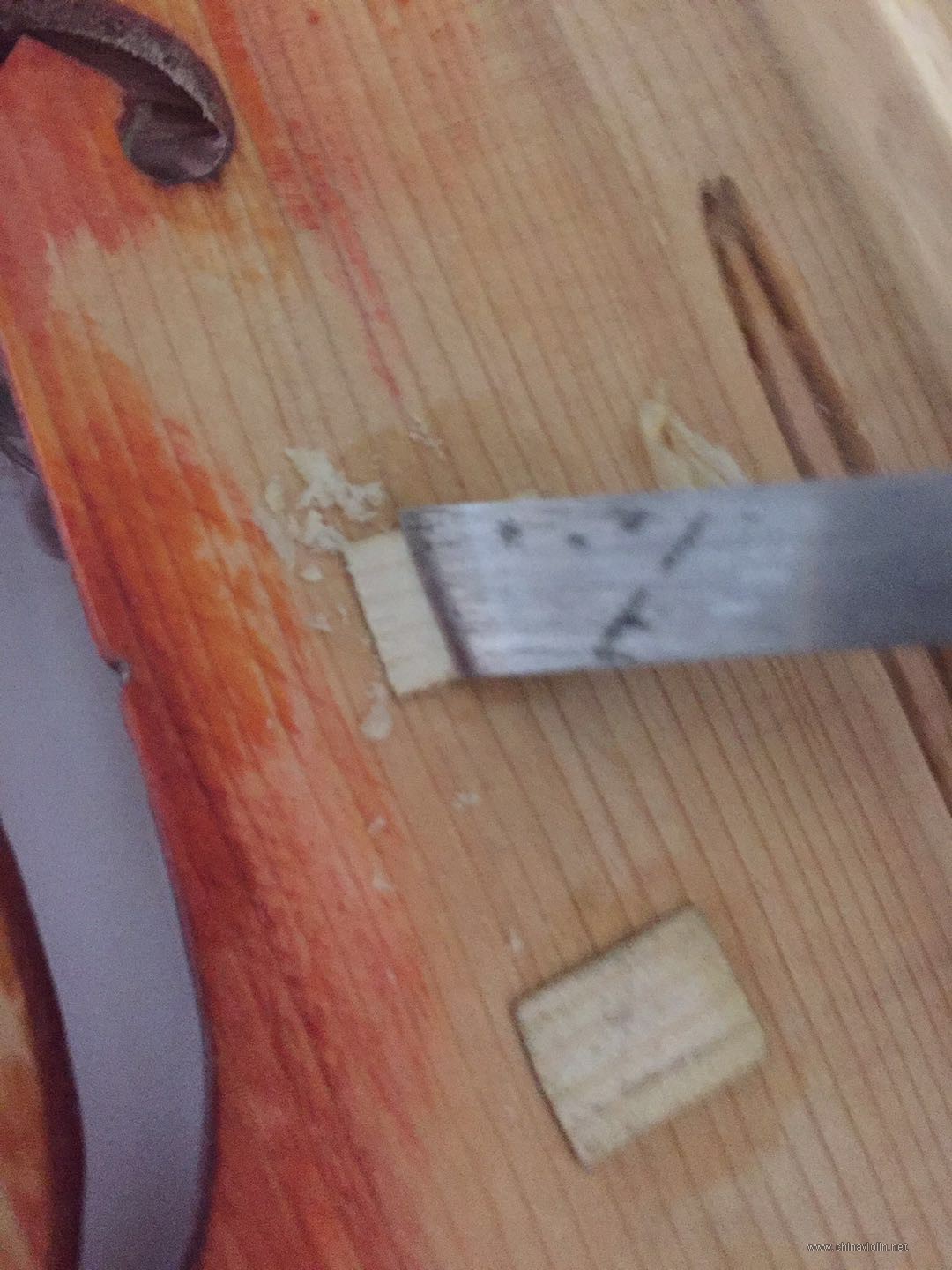

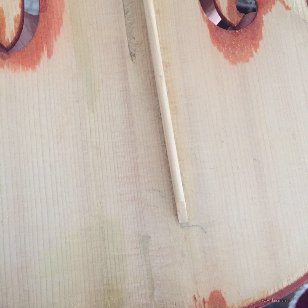

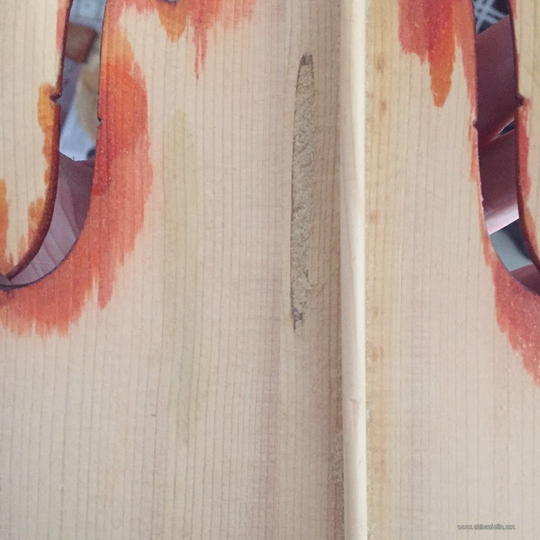

各位看官!这面板中间有一处原带的补缺损的部位,面上是平的里面是凹的!我想把这凹槽用木沫加胶填充平不知可否!请高手指点迷津。谢谢!

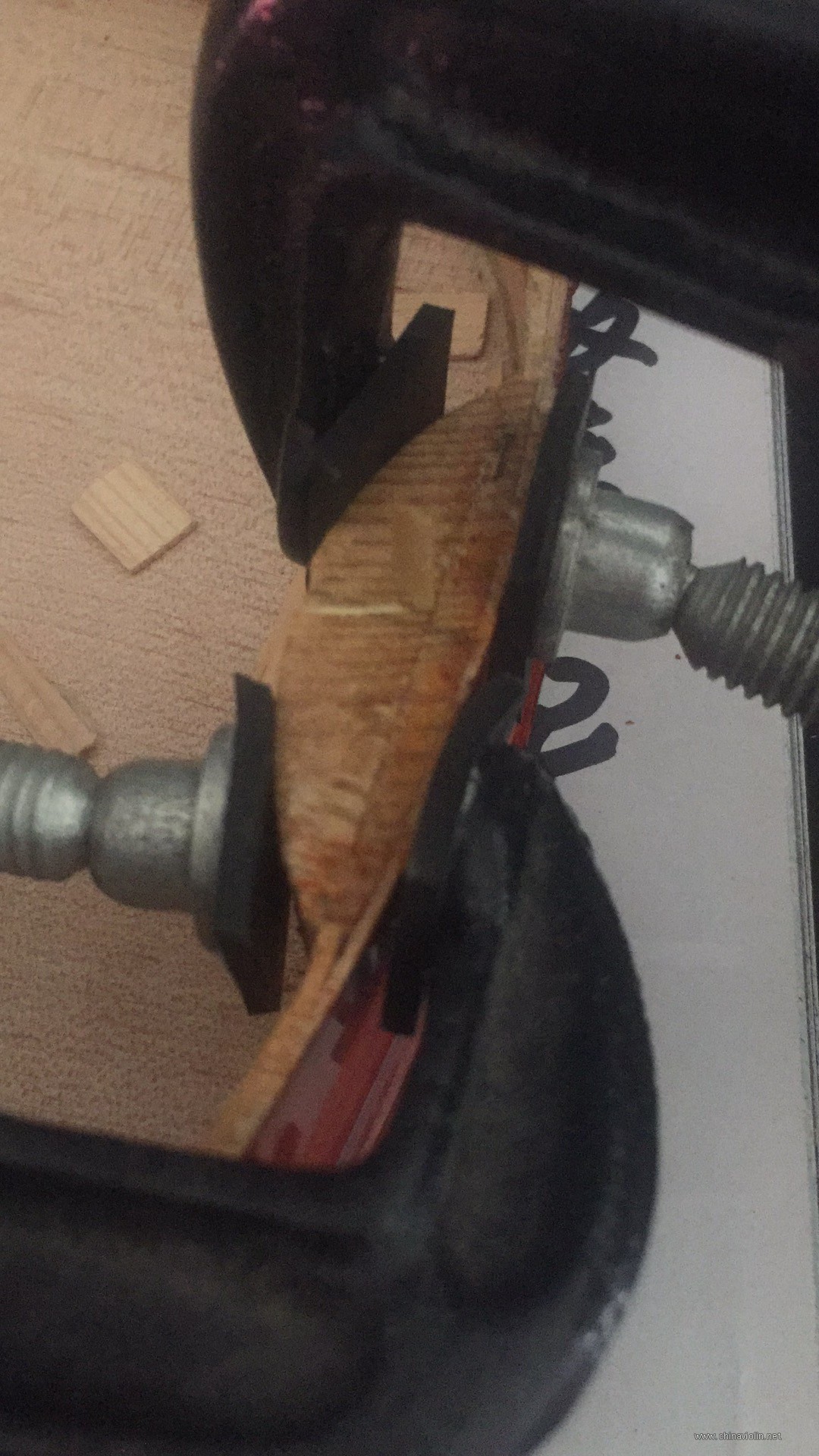

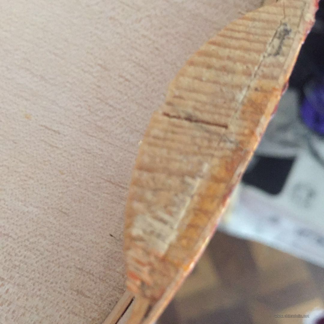

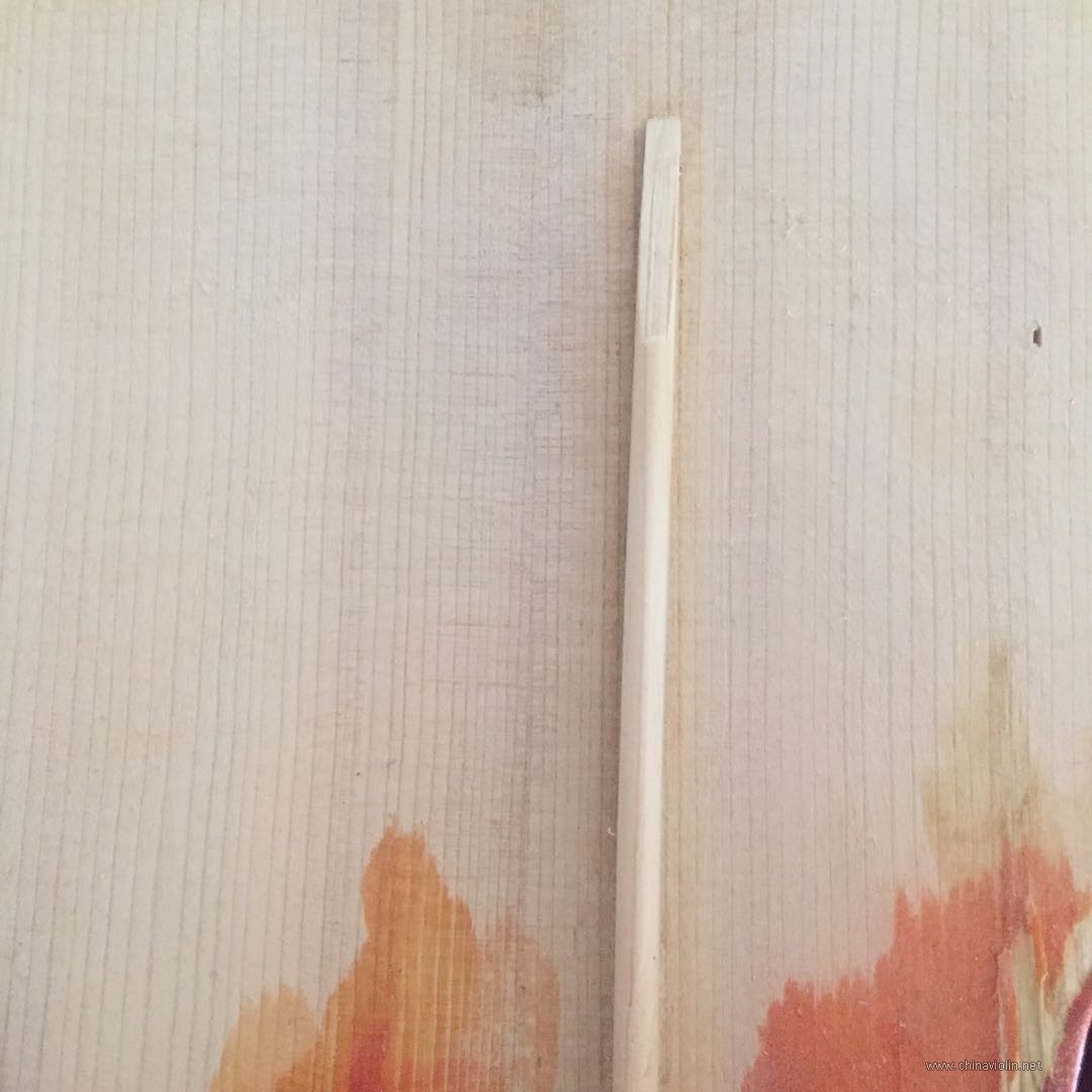

进一步粘裂缝
分几次粘开裂昨天第一次
分几次粘开裂昨天第一次
今天拆卸下来夹具粘的还可以,再把微缝隙粘一下!

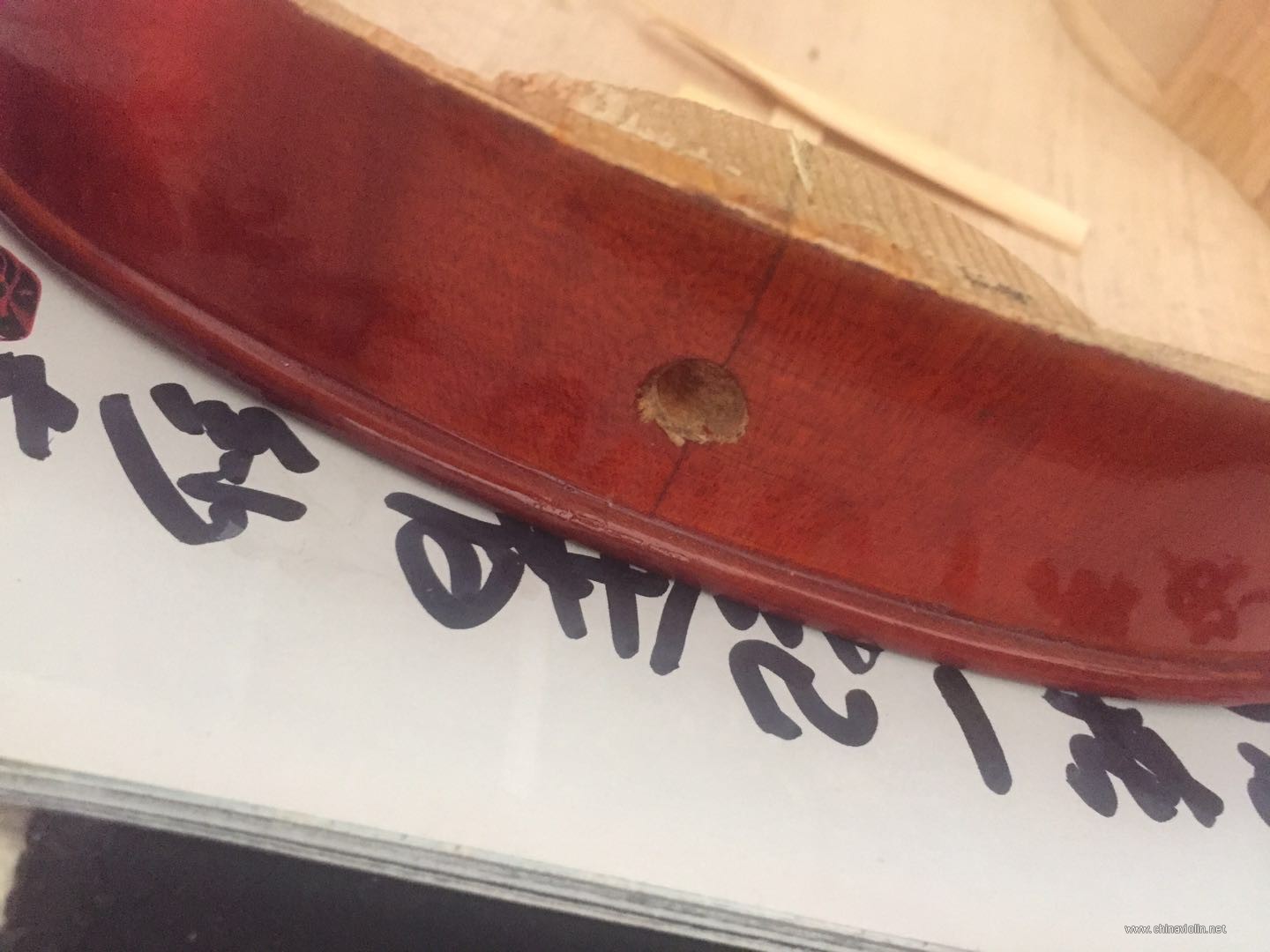

这是今天第二次粘尾木裂缝
夹紧尾木!
用C形夹子把涂上胶的尾木夹紧!
用C形夹子把涂上胶的尾木夹紧!

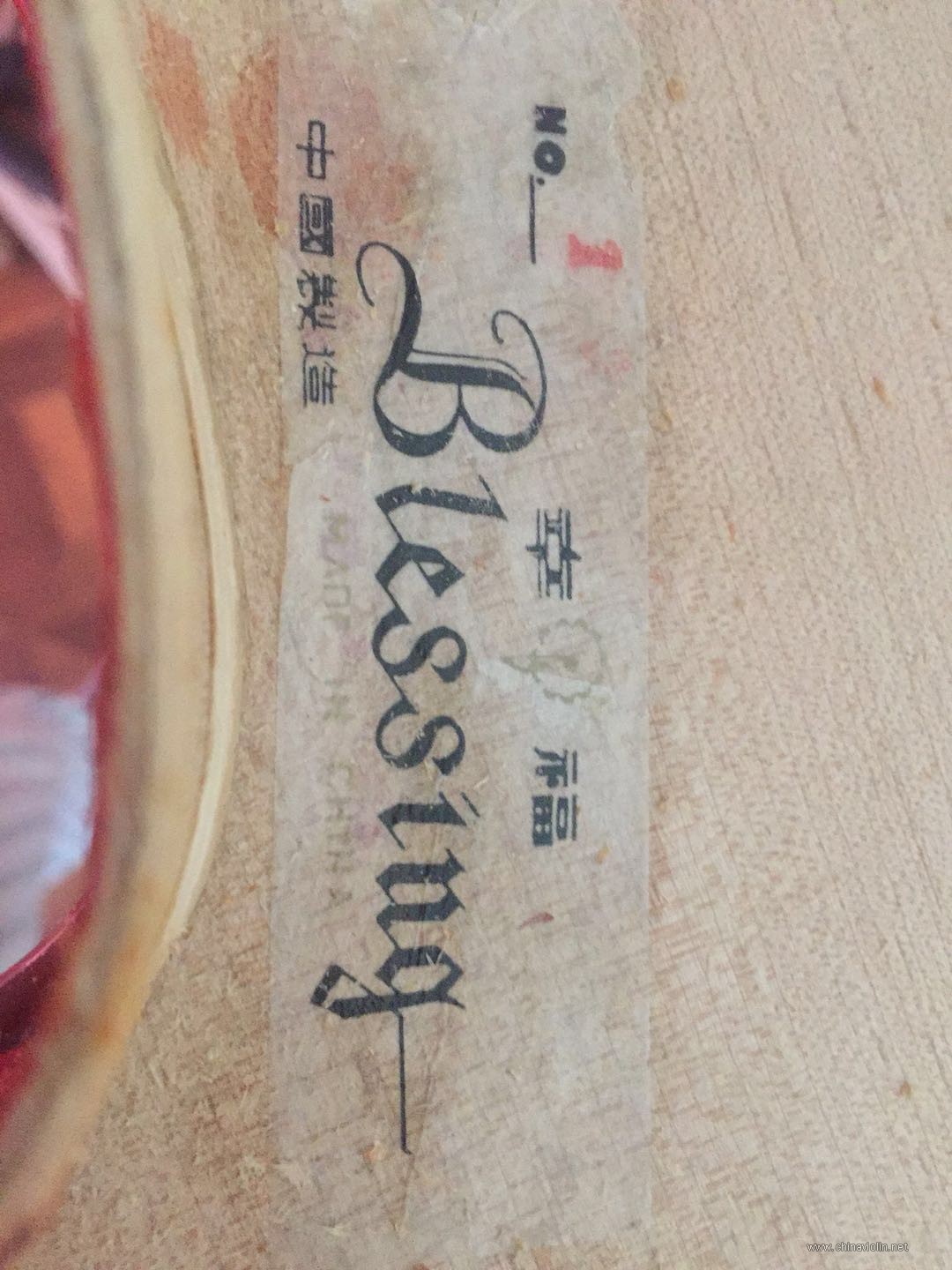

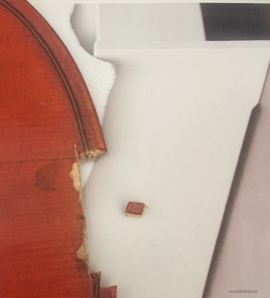

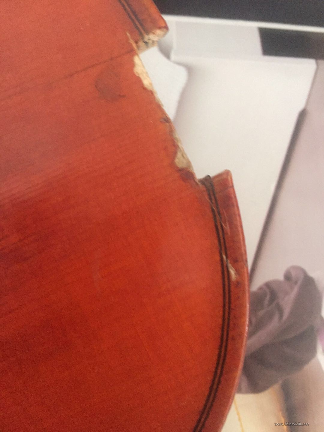

天气暖了,前几天把面板板粘合上了。
是一级琴吗!
是一级琴吗!
加上锔子
加上锔子
用塑料夹子夹住锔子
用塑料夹子夹住锔子
面板前口掉下上块
面板前口掉下上块
面板前口掉下上块
面板前口掉下上块

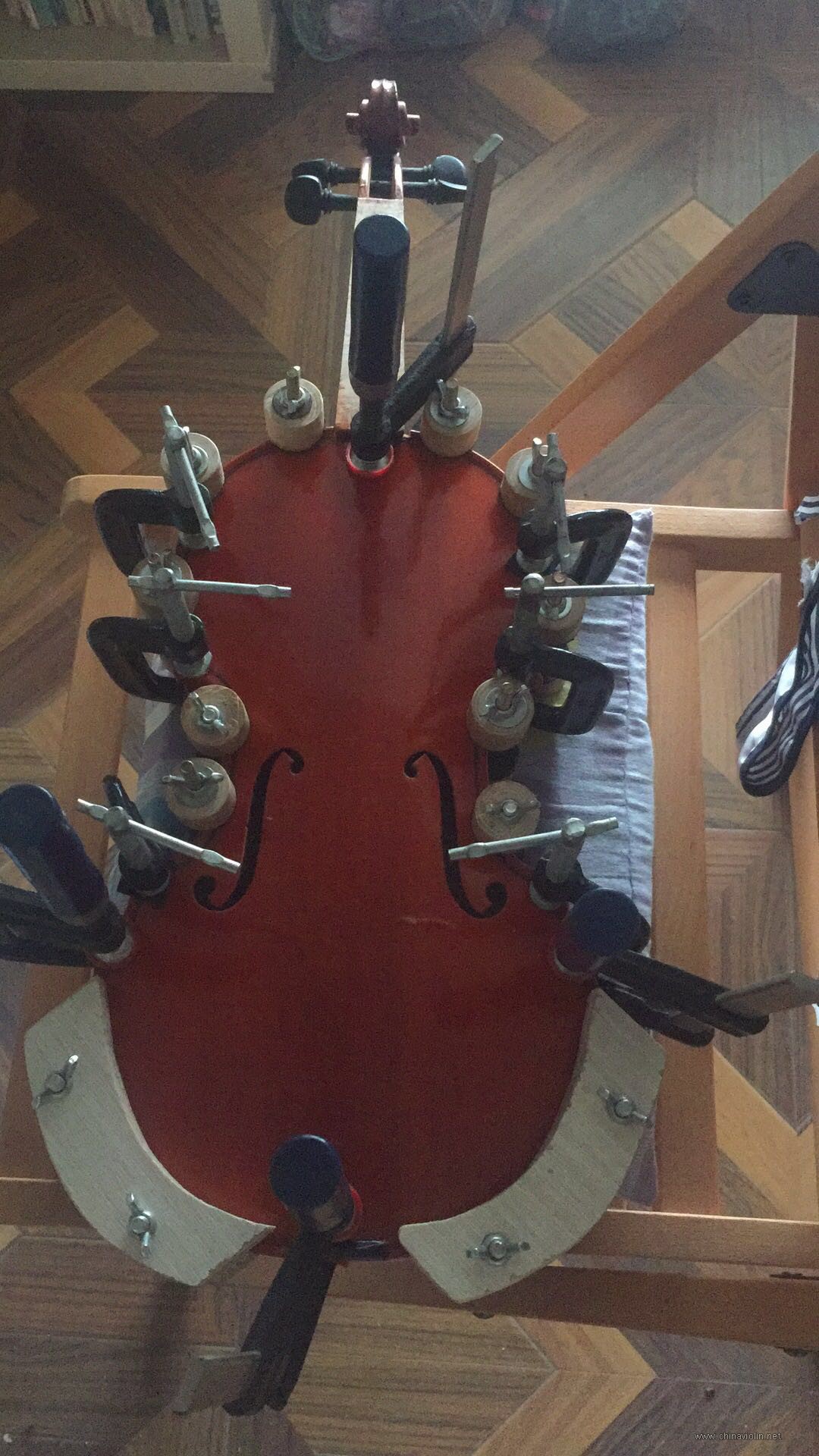

粘合上面板!
粘合上面板!
20275
 楼主| 发表于 2019-6-14 16:51:05 | 显示全部楼层
外买和自制的夹子都用上了!粘接有布展像钢铁大侠不!哈哈!
