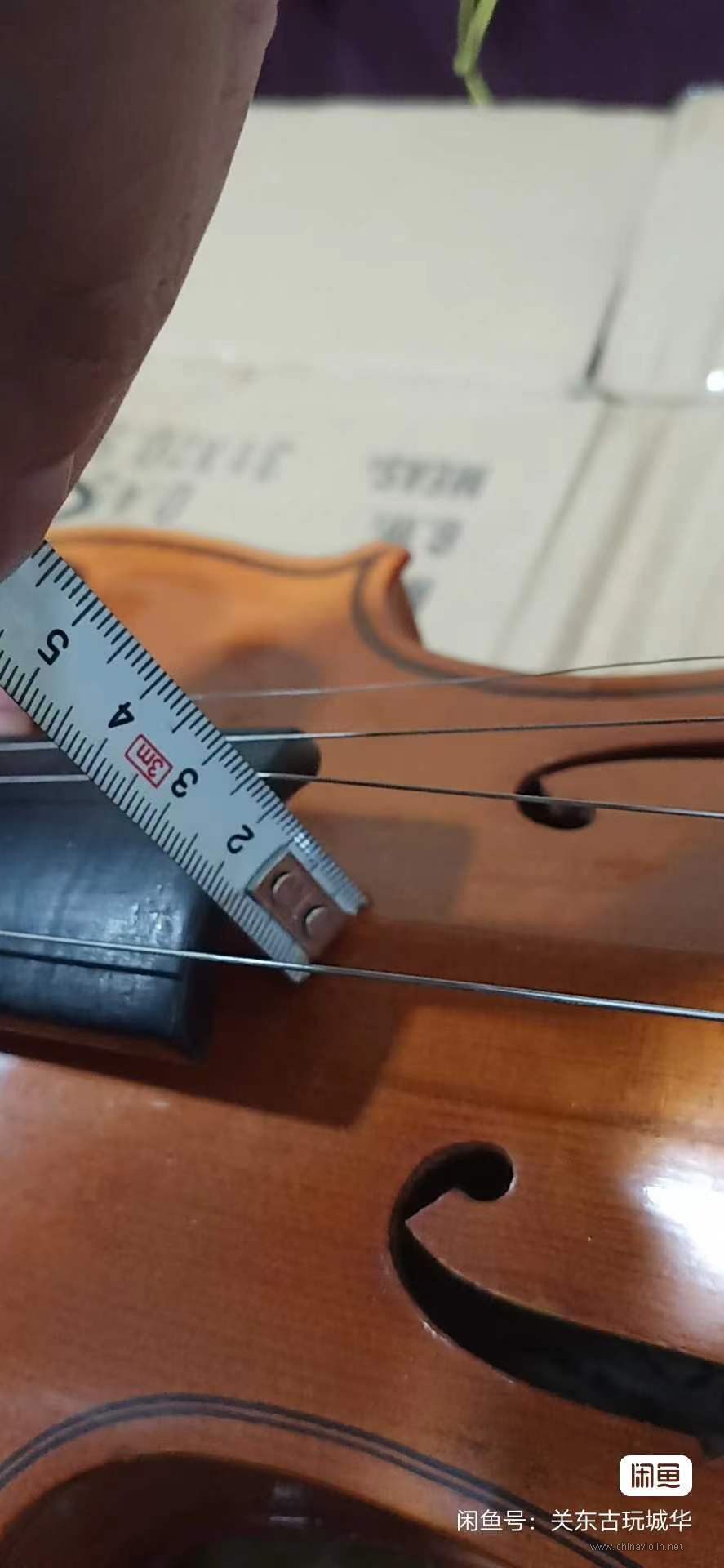

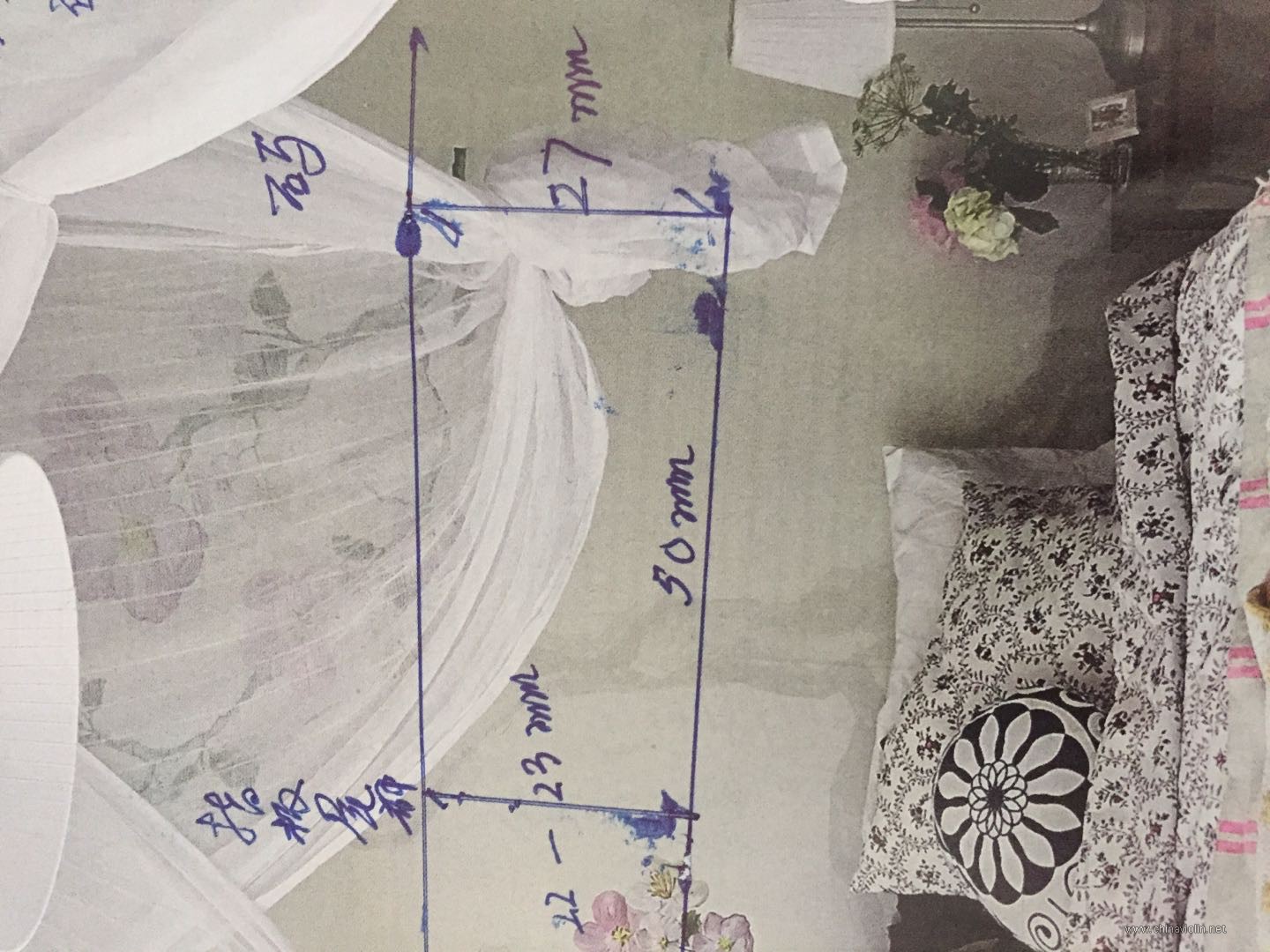

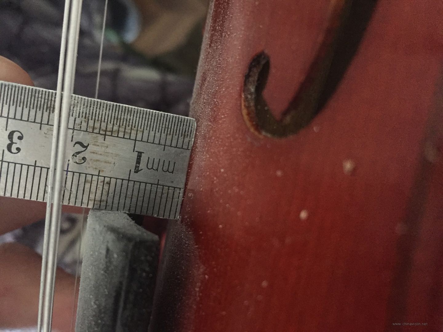

指板经计算应该在22毫米
指板经计算应该在22毫米

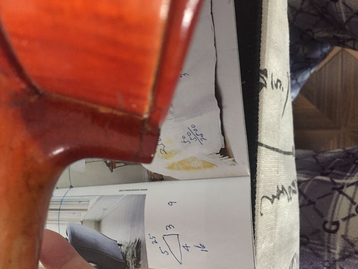

重新粘好的琴头
重新粘好的琴头
经测量指板与面板的高度只有15毫米高!
经测量指板与面板的高度只有15毫米高!
22

我也有一把9号的幸福牌,边线是画上去的那种,指板端顶高只有18MM,我换了一块乌木指板,因为高差不大,只在端口处加了地层约1MMR的塑料片抬高到21左右。琴是蛮结实的,但由于琴板够厚,声音有点硬呆的感觉。
