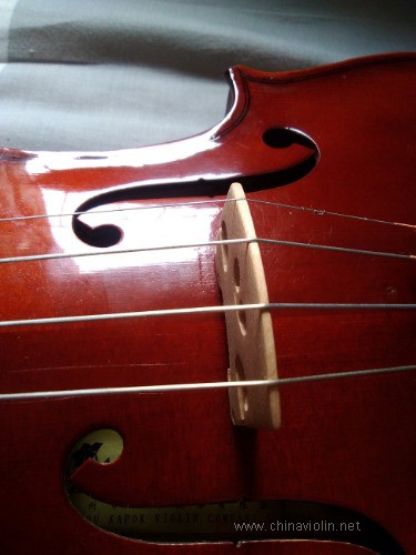

发表于 2019-4-18 15:37:54 | 显示全部楼层 |阅读模式
以前不太懂,弄琴马的时候把面板弄出凹痕了,怎样能去掉呢?倒是不影响什么,就是强迫症看着糟心。

发表于 2019-4-18 15:44:05 | 显示全部楼层
这个现象很正常,随着时间的推移,琴马那里总会有点压印或轻微划伤,这个很难避免。

发表于 2019-4-18 23:57:42 | 显示全部楼层
可以用牙膏打抛光即可。

发表于 2019-4-19 15:20:01 | 显示全部楼层
用一块棉质小布料放到滚烫的开水中,用镊子夹出来放在纸巾上吸掉水分,再尽快的铺在凹痕出,轻轻加压,等待温度下降,如此反复几次应该会改善木质的凹痕,而掉漆可以考虑用细的油画笔补一点点的同性漆料。

 楼主| 发表于 2019-4-19 22:47:49 | 显示全部楼层
ba5rw 发表于 2019-4-19 15:20
用一块棉质小布料放到滚烫的开水中,用镊子夹出来放在纸巾上吸掉水分,再尽快的铺在凹痕出,轻轻加压,等待 ...
谢谢,明天我试试。

发表于 2019-4-20 07:22:21 | 显示全部楼层
    换琴马,调马的位置,松香末的沉集,那地方总是伤痕累累,【残 】不忍睹。我的琴,马脚位置,没有油漆,是白茬的两个小方块。估计制琴者为马与面板无漆【缝】接触,提高传振?推测,粘贴两小方纸片,再刷油。

发表于 2019-4-20 21:01:41 | 显示全部楼层
不必在意。世界上没有绝对的完美。残缺的美也是一种美。

 楼主| 发表于 2019-4-21 19:17:36 | 显示全部楼层
sunshunoo8 发表于 2019-4-20 07:22
换琴马,调马的位置,松香末的沉集,那地方总是伤痕累累,【残 】不忍睹。我的琴,马脚位置,没有油漆 ...
就是不知道是漆膜的凹痕还是木头的凹痕。

 楼主| 发表于 2019-4-21 19:18:15 | 显示全部楼层
强迫症患者不能忍啊!
