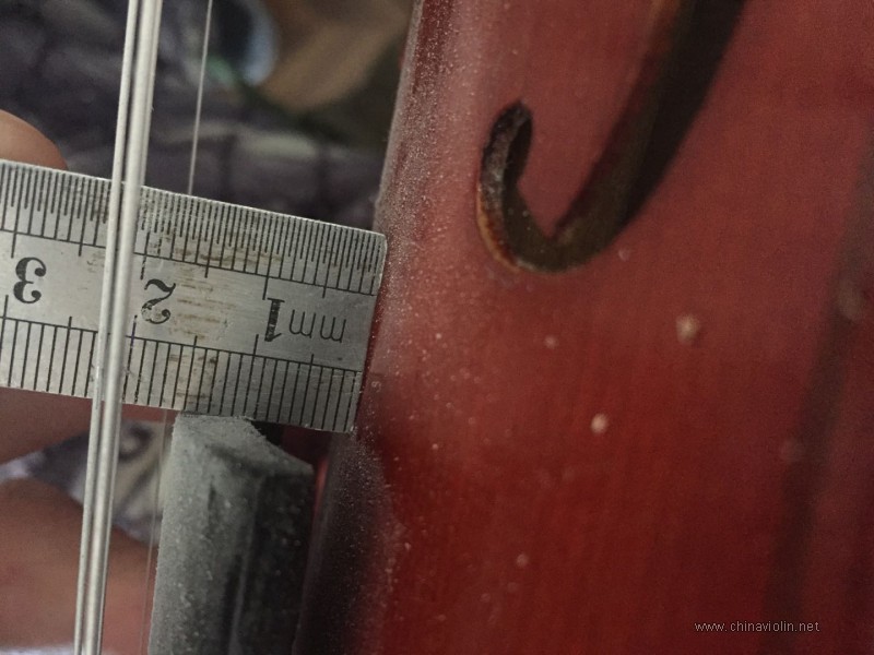

跟我几十年的幸福一级小提琴指板过低!
经测量没有达到标准数据!
经测量没有达到标准数据!
指板过低!
指板过低!

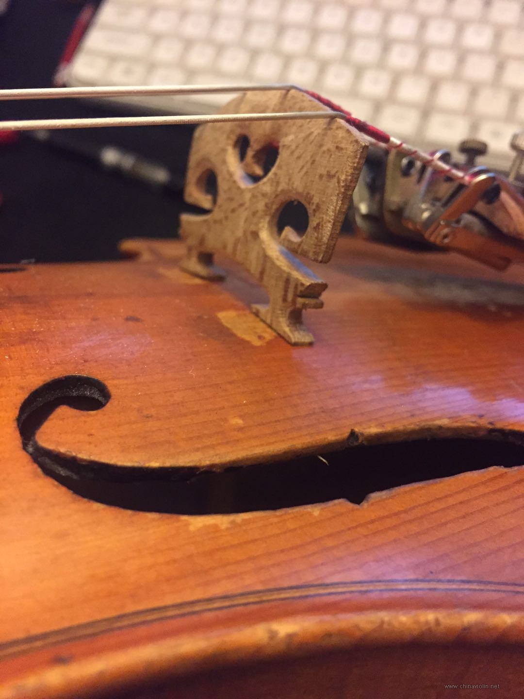

修整过的码子使琴的音质提高!
修整过的码子使琴的音质提高!

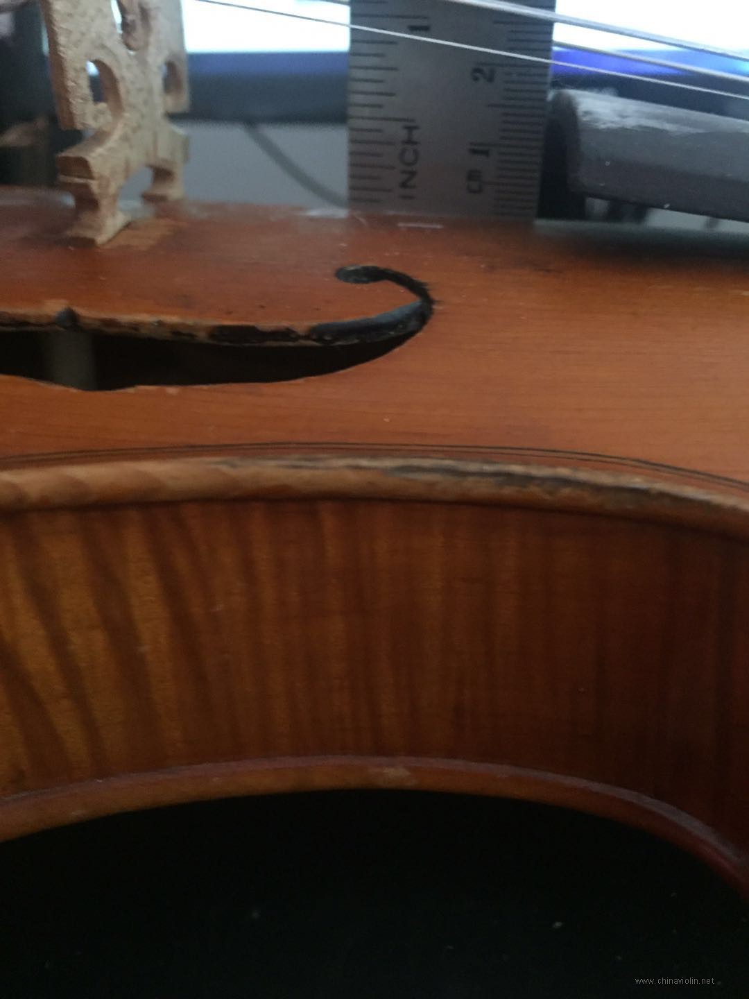

这是拆卸二级幸福小提琴指板时拍下的图片
这是拆卸二级幸福小提琴指板时拍下的图片
   这把二级幸福提琴指板只有15毫米高!

1.琴码前移,移至f孔那一横出。音柱移否自定。
2.微调只留E弦上的。
3.琴弦过高,可去码高,可升指板。如选后者,最好找专业人士。

     一般,你量的那标准高度在21+-2mm.你的琴17mm左右.只能销低琴马为最简。考虑马上沿距【心孔】太近,影响传音,振动。可挑选琴马或可自制琴马。

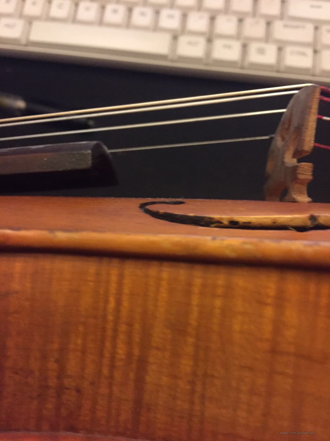

刚得到这把琴时,琴码就低!拉出的声音就像蚊子声!后来到了南方把琴从西北拿到身边并把琴码升高音量有了变化,可是弦就高了!指肚按弦的出偏音!怪嘶嘶的!现在就是想不去找专家修自己动手来提升指板的高度!

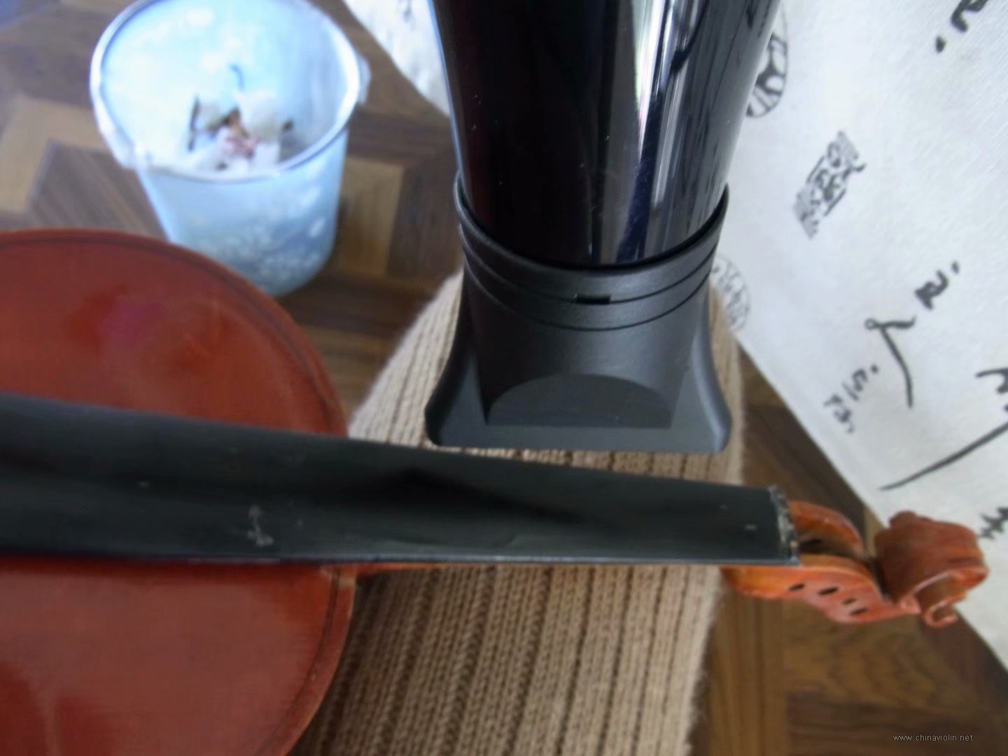

谢谢各位专家指点!顺便说一下!我拆卸指板是用电吹风分几次吹指板的上面感觉热到胶缝了!就用腻子刮刀插入指板下的缝隙中,慢慢撬下指板。

这是我拆卸指板用的吹风
这是我拆卸指板用的吹风
这是我拆卸指板用的吹风

发表于 2019-4-23 13:28:10 | 显示全部楼层
zhangchangjiang 发表于 2019-4-23 13:18
这是我拆卸指板用的吹风
好办法,这样卸指板比热水敷可能更好,谢谢
