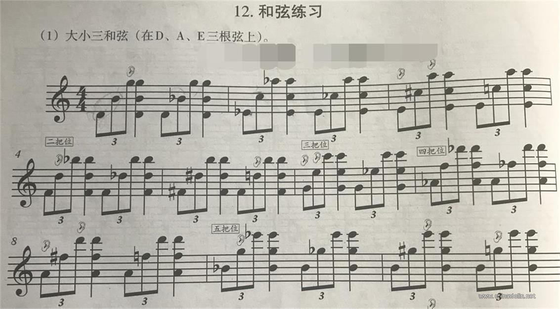

这是大小和弦吗?怎么分辨?

举例说明,简谱135和弦是大三和弦,下面13是大三度。即两个全音。上面35是一个小三度,一个全音,一个半音。
613/6底下带点。是小三和弦。下面是个小三度。上面是个大三度。另外,还有增和弦,两个大三度。减和弦,两个小三度。
351/1上面带点为135的第一转位,即把底下的音转到上面去了。513/13上面带点。为135的第二转位。
图中的一个和弦为572/2上面带点,是大三和弦。第二小节613/6下面带点,大三变小三。第三小节613/6下面带点,大三转小三。

前面的基本概念我已经了解,最后一句“图中的一个和弦为572/2上面带点,是大三和弦。第二小节613/6下面带点,大三变小三。第三小节613/6下面带点,大三转小三。”能不能具体指出在图上哪里?本人初学,望大师勿怪。

你所贴的练习曲,第一个和弦275/5上有点。就是572/2有点,的转位。

572--->725--->257,怎么循环到275?

原谅我的知识浅薄。我无法准确回答您的问题。但我想能上翻8度,为什么不能上翻16度。音还是那三个音不论他怎么排列。也许是一种变种,也许叫第x转位。我也是巧在50多年前看过一本2、3厘米厚的书才有的一点知识。说的对不对您多包涵。
——“开放排列”——由低至高:5-2-7--->2-7-5--->7-5-2 = ——5(7)2(5)7--->2(5)7(2)5--->7(2)5(7)2

想分辨和弦,不用管它们的实际排列,把这些音都放进一个八度来判断和弦的性质,和弦的转位只看最低那个音。

以第一个和弦为例,用的音是GBD,是大三和弦,低音是五音D,所以是大三和弦的第二转位即四六和弦。
