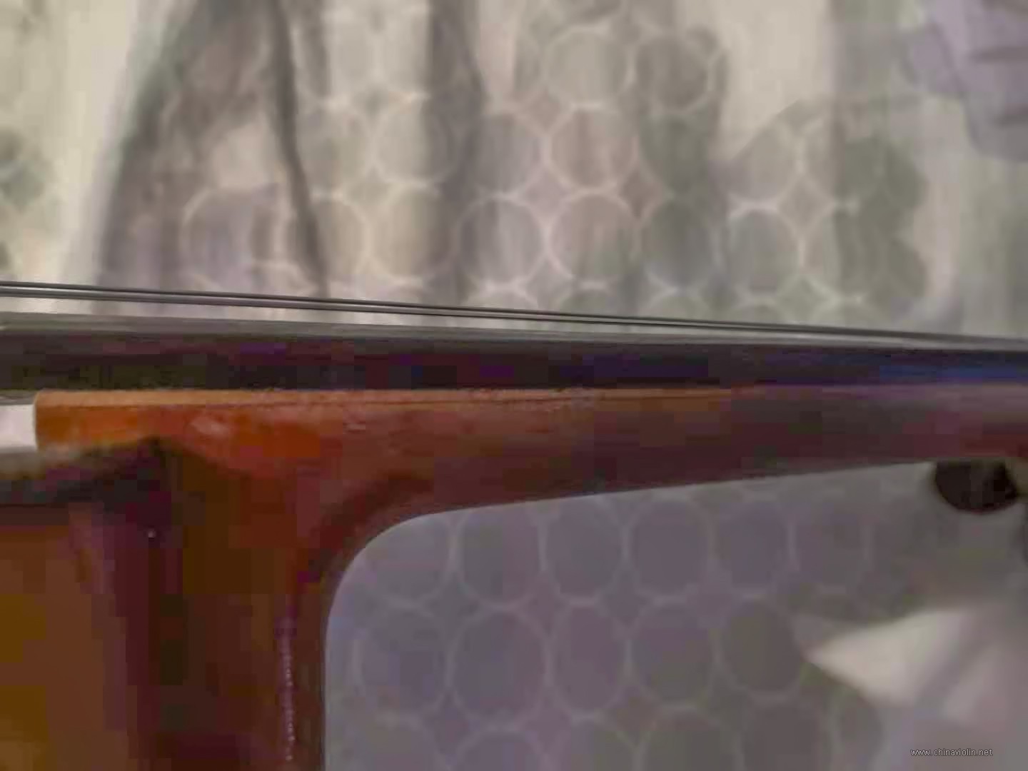

 楼主| 发表于 2021-6-23 19:13:16 | 显示全部楼层
春华之语 发表于 2021-6-23 13:23
能否发个请专业老师修好后的琴颈侧图上来共赏一下。因为采用在指板与琴颈之间加垫片的做法,会造成指板与 ...
修复后,琴码达到标准尺寸,弓子再也没有碰到琴腰边沿了,比较满意。

发表于 2021-6-23 21:55:02 | 显示全部楼层
   简易!但楔形木片,不好搞呀。琴久了,拉力使那燕尾槽接合部,开胶变形,导至指板低,还有指板头部歪向右,不在中心线上。如是不错的琴,还应找专业人士,一并解决。估价2,3百元。

发表于 2021-6-24 01:40:27 | 显示全部楼层
谢谢楼方发的发图,长见识了。我也觉得此法还是治标不治本。既然请专业师傅修的,为何不按规范拆开琴颈全面检查后加楔形木片进行完美修复。以上修法,相当于增加了指板厚度,严格来讲对声音是有影响。有点遗憾。
