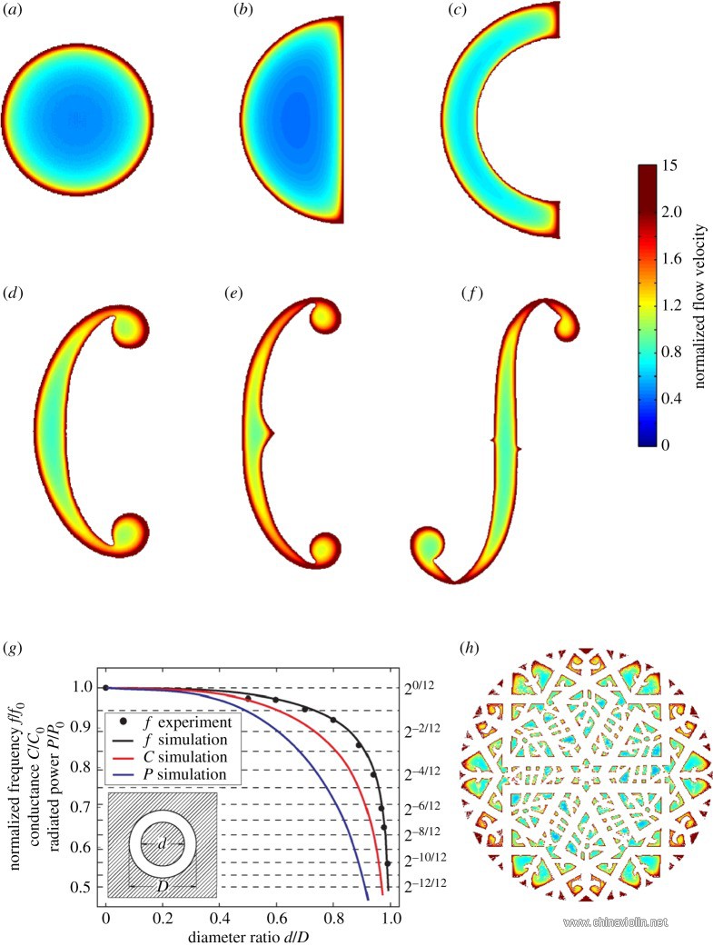

       提琴没有f-孔,就是一个闷葫芦,徒有震动而不能发声。F-孔有如画龙点睛,一举成名,功垂后世。那么有谁知道f-孔的由来呢?研究人员指出,弦乐器音孔经过800年的演变才从圆孔、半圆孔、C形孔,最后不知是哪位有心人将C字的尾部,旋转了180度,形成f-孔。历史上没有记载f-孔的创始人,他成为一位无名英雄。见下图:
研究人员发现,小提琴声音与f-孔的形状和长度密切相关,即空气通过f-孔开口越长,小提琴产生的声音就越大。更重要的是,拉长的音孔在小提琴上所占的空间很小,这一设计比小提琴祖先的圆圈音孔更有效。从阿玛蒂、斯特拉迪瓦里和瓜纳里的作品研究发现,F孔长度在两个世纪内缓慢地增加了大约30%,通过相应的功率增加约60%,这有利于制作出具有较高空气共振功率的小提琴。今后小提琴音孔的发展向何方难以预料,按形象学预测,可能为S形,此乃后话,顺其自然演变吧。

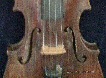

f孔细長想扩寬一直没敢动。请教赵老师是否有关宽度影响声音的资料。
扩宽f-孔可增加音量的研究以为实践证明可行,你给出的照片f-孔窄如同阿玛蒂作品,斯瓜的琴就较寛。你的琴多,可比较比较。  详情 回复 发表于 2019-2-20 08:21

 楼主| 发表于 2019-2-20 08:21:42 | 显示全部楼层
