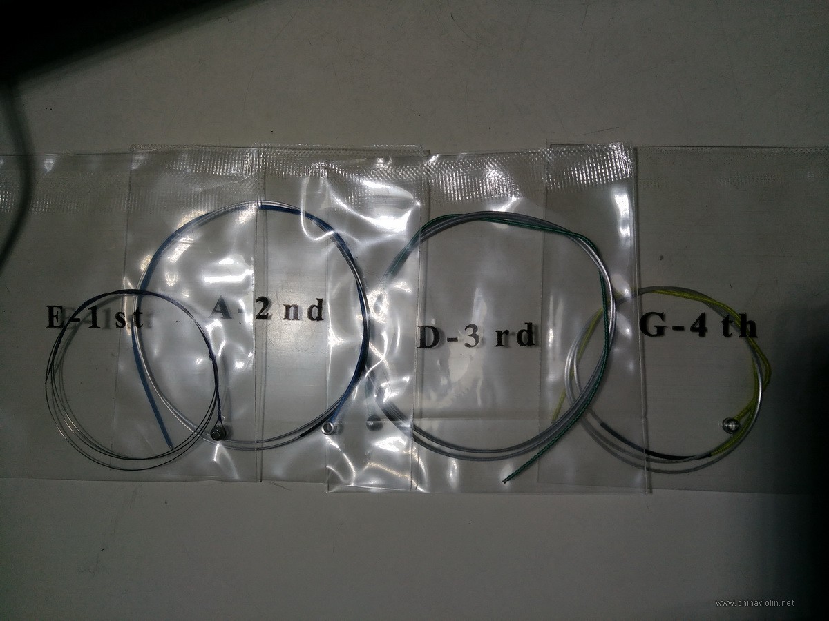

今天换上国产尼龙弦,拉了4个小时,汇报一下感受:
1.音色变化非常明显,简直像另外一把琴。
2.我对音色变化并不满意。发音稍稍变敏感了些,但又闷又空,有点像过去宣传队里的“大胡”,G弦略沙哑单薄,DA两弦比较柔和,E弦很平淡,音量小。我以前用的是随琴配来的廉价钢弦,发音比较刚烈干燥,比较“敞”,但E弦相当亮(据说是国料特征),整体发音上,我更认可原来的钢弦。
3.音准不稳定。大概是新尼龙弦初次被拉紧,不断变长,声音变低,每5分钟就要重新调音,4小时候仍然未能稳定,这4小时我基本就耗在调音上了。而我以前用的钢弦初次上紧调好音后半小时就基本稳定了。
有高手告诉我,把空弦调精准对于训练良好的音准听力和音准记忆非常重要,所以我在调音上有点“强迫症”,除了每天练琴前要调音,每拉个把小时也要调音,空弦必须调到调音软件的正中0位,所以我的琴上安了4个微调,宁可音色受损也要把音调到无限接近“绝对准”,这弦的调音如此没完没了,我完全无法忍受,于是4小时后,我再次折腾,换下尼龙弦,重新换上钢弦,这90元一套的国产尼龙弦才用4小时,就要拿去送朋友了哈哈哈。
分析原因,大概有以下几种因素,或者几种因素的综合作用:
1.这款国产尼龙弦不好。
2.国产尼龙弦不好。
3.不是尼龙弦(或这款尼龙弦)不好,只是不适合我的琴。
4.不是尼龙弦(或这款尼龙弦)不好,只是不符合我的听觉偏好。
汇报完毕。
