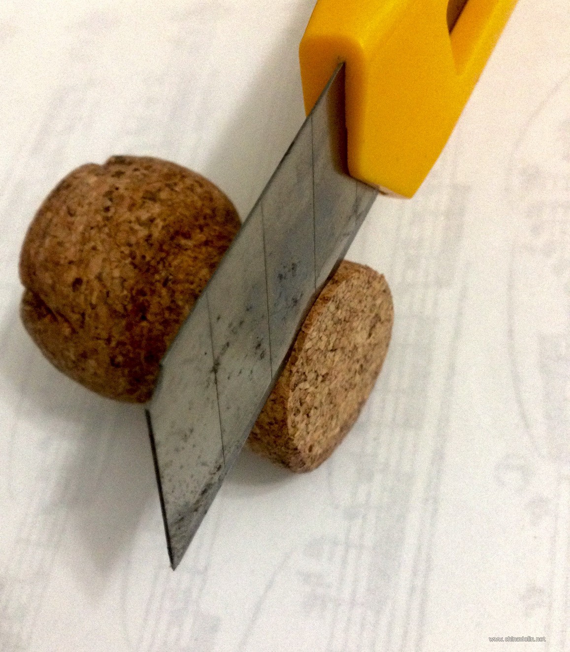

《给琴码码脚加一片软垫片会怎样?》
码脚靠徒手修到完全与面板密合不容易。不密合,传振效果就不好,还会产生噪音。材质较软的琴码,当码脚削得较薄时,通过变形会贴合得好些。理论上,码脚整个曲面要完全与面板曲面密合是不可能的。假如在码脚下加垫一片软木片,由于软木片具有一定的弹性,可以消除因琴码削得不好而产生的接触微缝隙。软木片类似一个橡胶弹簧,它对高频振动的过滤较大,对低频振动则影响不大。因此,设想还可以起到抑制高频噪音的作用。对于音色偏硬的小提琴,特别是E弦声音太硬的,通过加垫软木片后,期望使音色柔化,并使整体音色变得圆润些。
本实验软木片取自葡萄酒软木塞。假如仅仅以增加密合性为目的,则垫片应该尽量削得薄些;假如还想让太亮的琴声柔化些,则可以适当厚一点点。
实验结果感觉E弦柔和些了,其它各弦音量没有多大损失。大家有兴趣的可以继续实验。我这一次实验不一定有代表性,仅供参考。

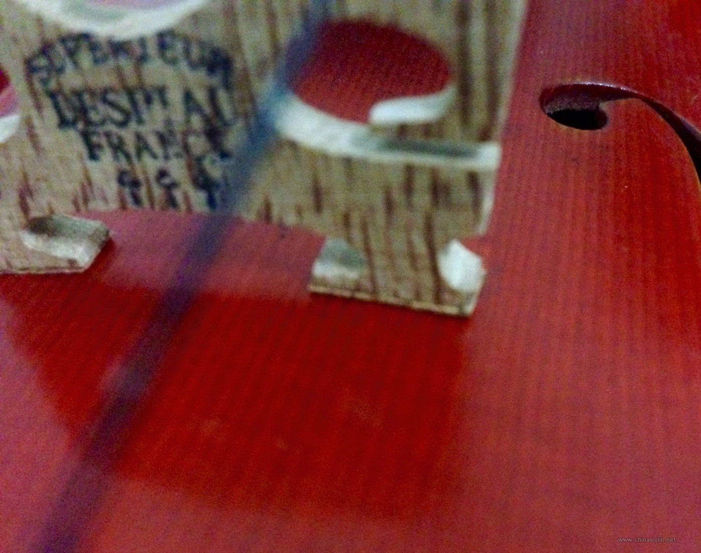

安装
安装

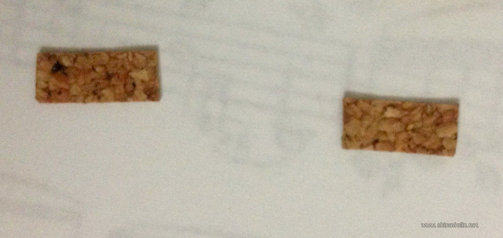

加工成与码脚同尺寸
加工成与码脚同尺寸

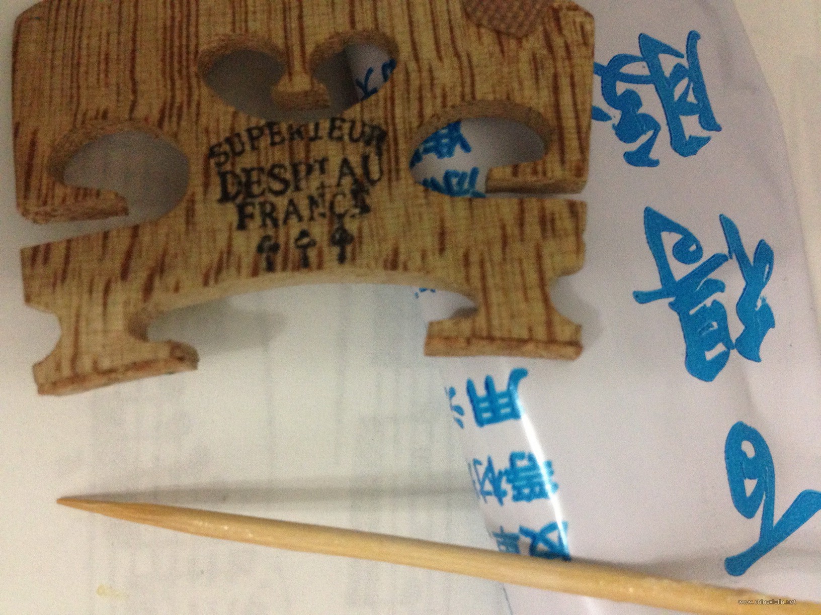

少许胶水粘合
少许胶水粘合
切割开料
切割开料

我很感兴趣!试问音量减弱吗明显吗?会影响声音通透吗?是不是几根弦都会变柔美音色了?用双面胶纸粘贴软木到也可以吧?弄一次琴码要重新松紧琴弦,比较麻烦,所以先问问你。谢谢!
你不用把码拿下来的。先裁好软木片。将四根线略松一点,用手抬起一边的码脚,将薄皮塞入;再抬起另一边的码脚,塞进另一片软木片。对齐无误后重新上紧琴弦。  详情 回复 发表于 2019-2-14 15:26
