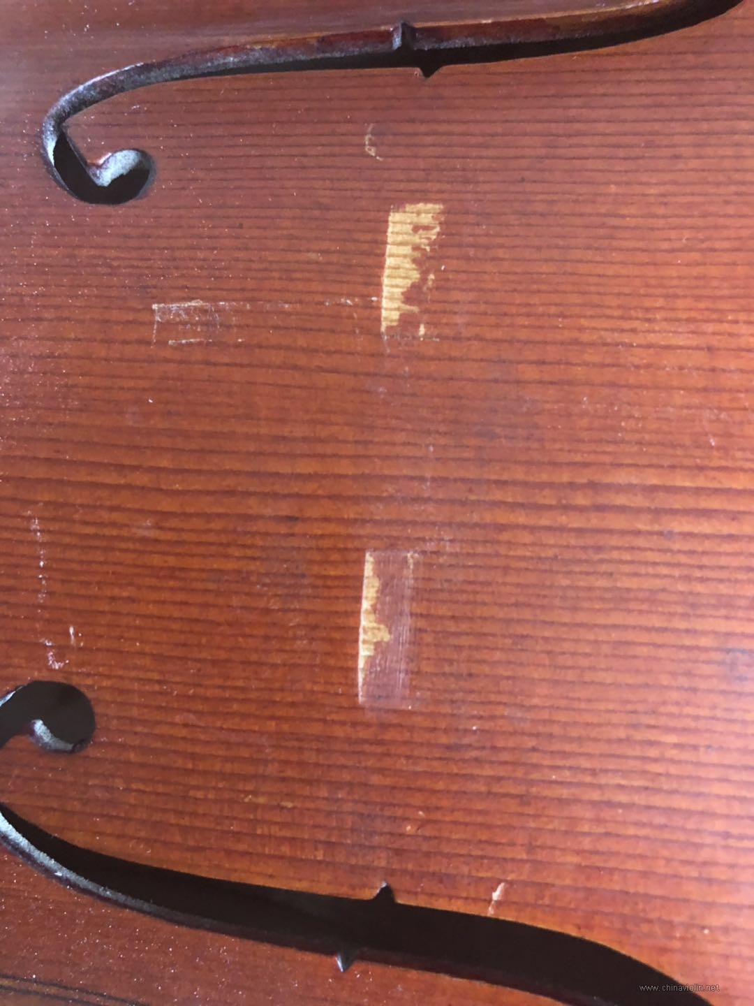

大家过年好。
过年休息,有时间学换琴码,发现面板油漆有脱落,如何修补,3千元的学习琴,不用下大功夫,如图
9896
63419
发表于 2019-2-6 18:57:20 | 显示全部楼层
补了也是浪费银子,还得脱。
谢谢,问题是码子底部与面板研不平。  详情 回复 发表于 2019-2-6 20:42
86877
 楼主| 发表于 2019-2-6 20:42:50 | 显示全部楼层
荷锄晚归 发表于 2019-2-6 18:57
补了也是浪费银子,还得脱。
谢谢,问题是码子底部与面板研不平。
先在面板放琴码处垫上纸张,再在纸上反铺一小块细砂纸,将初步削好的琴码脚以正确安放琴码的方式放在砂纸上,两手拇指食指中指捏住两边琴码脚从琴头方向到琴尾方向轻轻磨,这样打磨出来的琴码脚可以和面板吻合得清丝  详情 回复 发表于 2019-2-6 21:23

发表于 2019-2-6 21:23:58 | 显示全部楼层
HX4740 发表于 2019-2-6 20:42
谢谢,问题是码子底部与面板研不平。
先在面板放琴码处垫上纸张,再在纸上反铺一小块细砂纸,将初步削好的琴码脚以正确安放琴码的方式放在砂纸上,两手拇指食指中指捏住两边琴码脚从琴头方向到琴尾方向轻轻磨,这样打磨出来的琴码脚可以和面板吻合得清丝严缝。
谢谢,问题是面板漆脱落的地方有凹陷,面板不平。  详情 回复 发表于 2019-2-6 22:01
86877
 楼主| 发表于 2019-2-6 22:01:03 | 显示全部楼层
也奇89 发表于 2019-2-6 21:23
先在面板放琴码处垫上纸张,再在纸上反铺一小块细砂纸,将初步削好的琴码脚以正确安放琴码的方式放在砂纸 ...
22
8万
114494
发表于 2019-2-6 22:09:01 | 显示全部楼层
我的办法是这样仅供参考:在淘宝上买一支与面板色最接近的“木质补漆笔”,把脱漆部位填画上,等干后用细砂纸轻轻打磨平,再用牙膏涂上去,用擦琴布快速打抛光即可。
谢谢,我试一下。这把琴三年前买的时候新的,漆都没干透,表面手指轻轻一划就掉漆。换弦声音好许多,换弓子声音又好一些,换个码子试试能好多少,只是换码子技术要求高。  详情 回复 发表于 2019-2-7 07:56

86877
 楼主| 发表于 2019-2-7 07:56:57 | 显示全部楼层
春华之语 发表于 2019-2-6 22:09
我的办法是这样仅供参考:在淘宝上买一支与面板色最接近的“木质补漆笔”,把脱漆部位填画上,等干后用细砂 ...
其实换码很简单,关键是要买到木射线好适合你琴的的琴码,高度先按标准规格磨好,适量留出码脚的厚度以便磨码防止磨得过薄了。在淘宝上买个磨码器,把琴弦、拉线板拆开,在琴的下部垫一张纸定位好磨码器保持居中的位  详情 回复 发表于 2019-2-7 08:56
86877

发表于 2019-2-7 08:56:16 | 显示全部楼层
HX4740 发表于 2019-2-7 07:56
谢谢,我试一下。这把琴三年前买的时候新的,漆都没干透,表面手指轻轻一划就掉漆。换弦声音好许多,换弓 ...
其实换码很简单,关键是要买到木射线好适合你琴的的琴码,高度先按标准规格磨好,适量留出码脚的厚度以便磨码防止磨得过薄了。在淘宝上买个磨码器,把琴弦、拉线板拆开,在琴的下部垫一张纸定位好磨码器保持居中的位置(用笔在纸上划线)磨码器夹琴码时要注意码脚露出外面的高度要适合中(以确保磨好后琴码有一点点向拉弦板方向倾角为宜,露出越多倾角越大……)。买磨码器时,会配有磨码专用砂纸的,分把钟就可以搞掂。至于琴码的厚度,一般好琴都是薄一些的为好,发音更灵敏。
谢谢你耐心的指导,按照你的方法去做,新琴码只能是照猫画虎的去修了,这个新琴码往桌子上扔,掉在桌子上的声音要比原琴的码子声音实一些。  详情 回复 发表于 2019-2-7 10:40
86877
 楼主| 发表于 2019-2-7 10:40:50 | 显示全部楼层
春华之语 发表于 2019-2-7 08:56
其实换码很简单,关键是要买到木射线好适合你琴的的琴码,高度先按标准规格磨好,适量留出码脚的厚度以便 ...

86877
 楼主| 发表于 2019-2-9 10:27:17 | 显示全部楼层
pp2018 发表于 2019-2-7 13:46
剛回到家,一看,原來是我的琴發霉了~~
什么地方那么潮?
如果用一張透明空白的投影片(這個文具行有賣),將琴馬腳的位置挖空, 再將投影片暫時固定住(左手),然後用砂紙來回研磨,砂紙接觸面板面積要夠小, 因為考慮你的琴漆會脫落,用這個方式可以不用貼膠帶,避免被膠  详情 回复 发表于 2019-2-9 11:18
49
7万
91355
发表于 2019-2-9 11:18:40 | 显示全部楼层
HX4740 发表于 2019-2-9 10:27
什么地方那么潮?
因為考慮你的琴漆會脫落,用這個方式可以不用貼膠帶,避免被膠帶又吃掉一些漆。
我的房間整修一下,便宜的琴就隨意放在地板上(放在琴盒裡),過沒多久拿出來透透氣,
發現有白白的東西,當時沒在意,然後就回老家過年去.............
