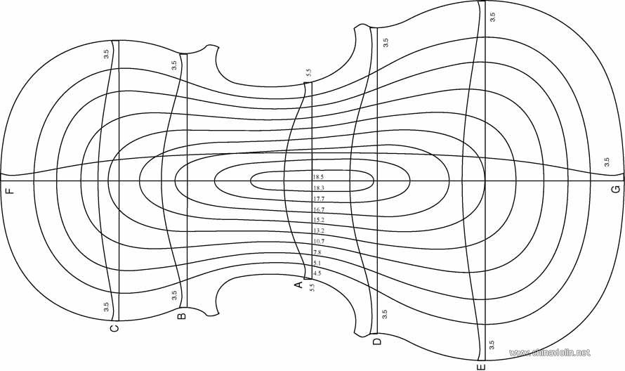

       小提琴吸引了四个多世纪的制琴家和演奏家。令人惊讶的是,在这段时间里,小提琴的设计几乎没有改变。小提琴的结构紧密、简洁、实用,是经过长期演变进化形成的,展示了结构美学与声音美学之间的自然联系。也就是说,结构设计与声学并列,在某种程度上可以说结构设计不仅要满足小提琴美观和演奏的需要,更重要的是结构设计必须保证声学的要求。这一切在斯特拉迪瓦里小提琴上得到完美的体现。
       斯特拉迪瓦里小提琴特点是:琴身上部较为窄而小,下部较为宽大,中部弯度稍深,轮廓相称,线条美观。琴板宽大平坦,弧度极微,中间厚,渐而向四周扩张地薄下去,边部近侧板处最薄,面板厚薄适度,极易振动。斯式琴发音强而有力,音响宏亮,音色优美,传远效果极佳。斯氏琴结构合理、工艺精良、造型优美、音色纯美、灵敏异常,经久耐用,代表了制琴领域的最高成就,已成为结构美学与声音美学结合的典范。几百年来制琴界不断研究和模仿,希望重构和再现斯式琴设计。为此科技工作者研究小提琴的材料选择和处理,研究琴体的振动频率和声学特征,研究涂饰清漆的配制方法等等。已取得不少成果,得到很大进展。个别样本已经重构和再现斯式琴设计效果。预期今后一定会有所突破。

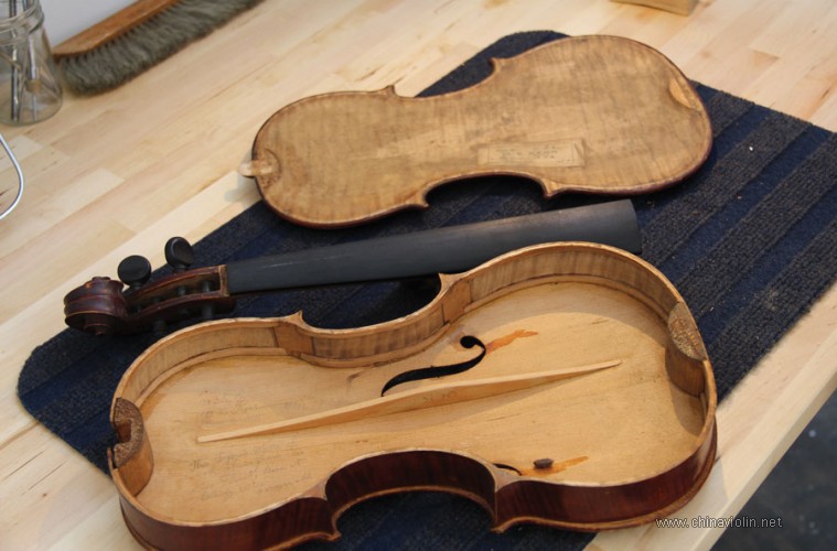

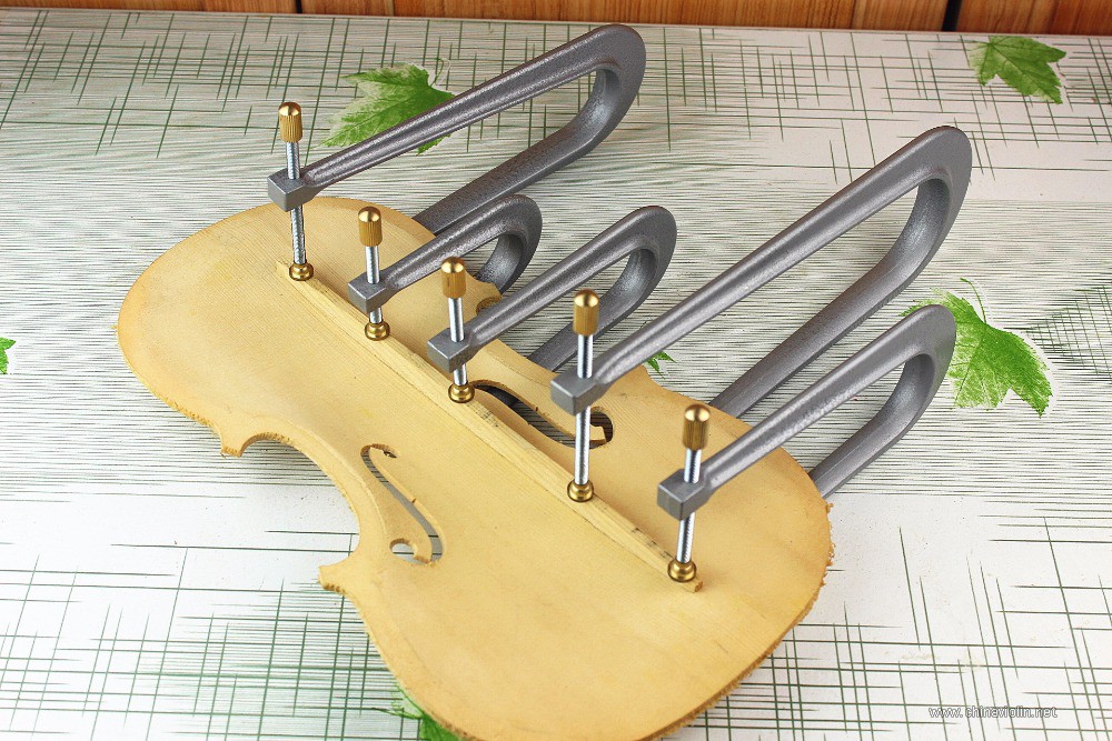

       对于小提琴的总体设计已经完美到无以复加的程度。但我们可以分解探讨。今天首先谈谈低音梁的设计研究。低音梁是什么?他有什么作用?一般人不太注意。似乎会认为,他没有用。其实不然,在小提琴音箱中,它的作用不次于音柱。在结构力学上它充当梁来加强腹部以抵御马子左脚的压力,就像音柱和马子右脚一样。它在声学方面作用也不可忽视。
低音梁的制作和按装是小提琴制作中很重要的一环, 它直接影响着面板的振动,对琴的音质优劣有着密切关系, 特别是对A、D两弦的影响更为显著。没有低音梁的小提琴会很刺耳,在低音区时反应不灵敏,小提琴声音不太响亮。低音梁似乎确实有助于低音的反应并增强音量。制琴师很熟悉它,但玩家不一定见过,因为它在琴箱内部,可见下图:

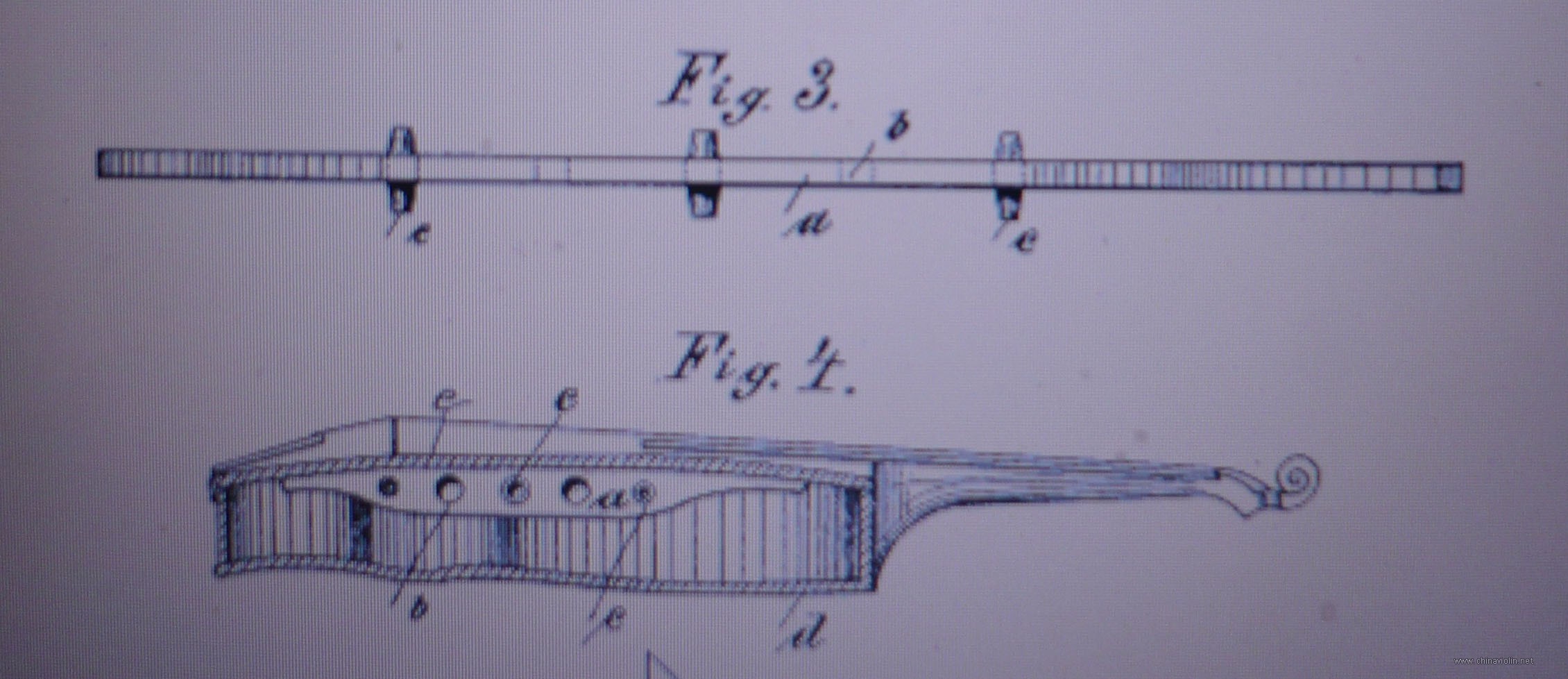

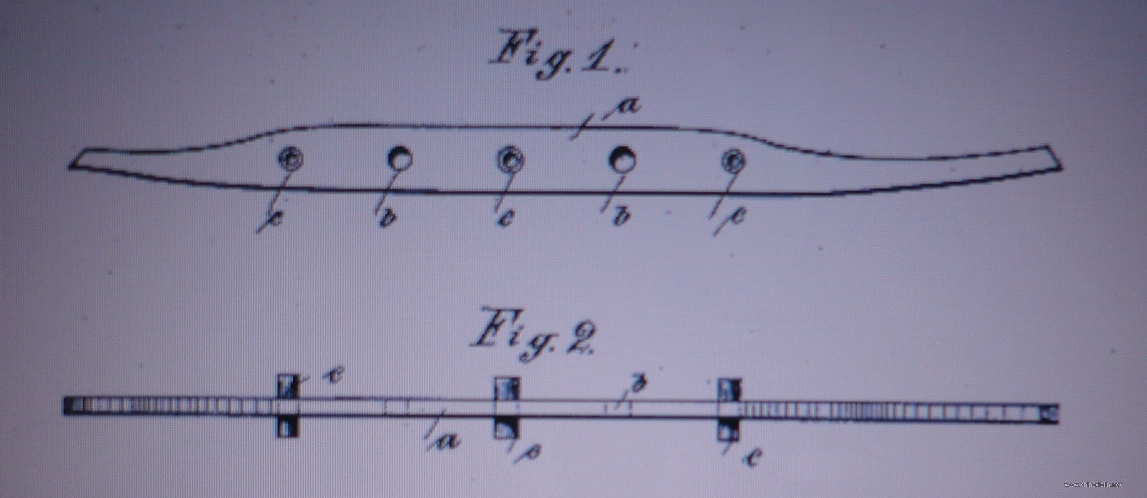

       目前对低音梁的设计研究,既有论文发表,也有专利公布。诸如:低音梁张力对小提琴顶板模态参数的影响;用有限元分析法研究低音梁对小提琴顶板的影响等。我看到一篇低音梁的专利,梁上有孔,见图:
       关于低音梁,今天就说这些,供大家议论,不当之处请师付们指正。

这个专利没用,为什么呢?低音梁本身就是一个变量,它是用来做减法的,怎样减都是减,这就象做了一锅米饭,怎样吃都一样,关键是米饭是用来吃的。现代研究低音梁的,说一千道一万,目标都是在影响所谓的B1-和B1+。降低低音梁的高度,下降最大的是B1+,B1-也会下降,但基本上幅度是B1+的一半。我一言蔽之吧,制琴师能拉开B1-和B1+之间距离的工具并不多,低音梁是最有效的手段。
但是,斯氏根本不在乎B1-和B1+,我们还研究什么呢?

然后我开了面板检测发现低音梁没有弹性。按照我的理解低音梁与面板粘合后,面板凸起部分顶住桌面,拇指按压面板两头,应该有一定的弹性变形的感觉,但是这快板丝纹不动,所以我就大胆切削低音梁两边并不断按压测试直到明显感觉有变形的空间,但是我始终注意不得修削过多。顺便说下该低音梁尺寸与资料尺寸相差甚远,两边偏高很多。
