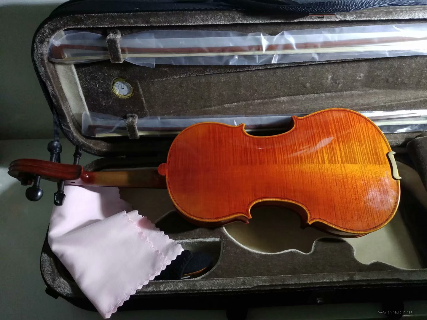

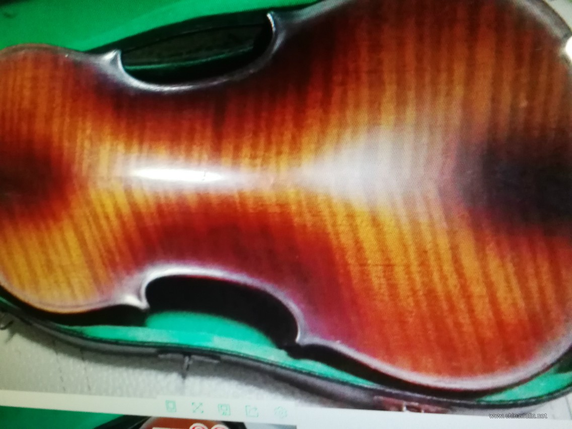

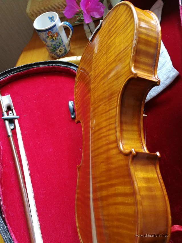

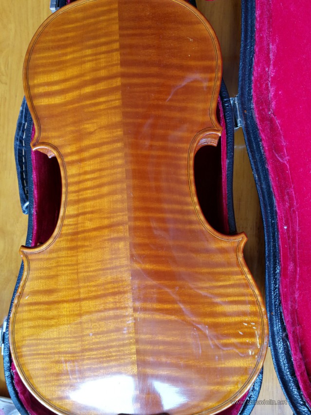

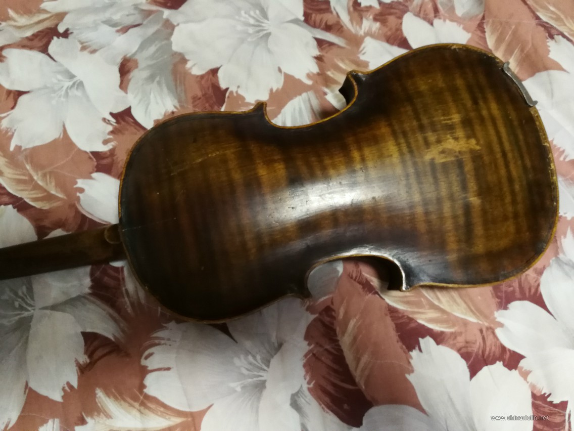

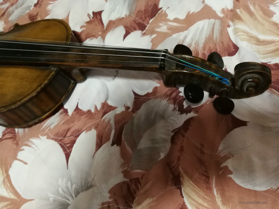

前有琴友发帖,探讨小提琴枫木背板虎皮纹的真假的鉴别,以下是个人的看法:
(一).枫木背板虎皮纹
1.一般如果底部商标不大的话,通过面板f孔可看背板上虎皮纹.2.通过转换背板的不同角度,天然虎皮纹的折光会随着不同角度变化.
3.枫木背板的虎皮纹应一直延伸到背板和侧板交界处.
4.枫木背板虎皮纹的小提琴一般琴头和侧板均采用枫木料,琴颈部天然虎皮纹的折光会明显随着不同角度变化.
5.枫木背板拼板二侧虎皮纹不会绝对对称,
(二).人工画的虎皮纹背板(又名工艺虎皮纹)就不具备以上1-4的特征,没有天然虎皮纹的折光,有的甚至琴头和侧板都不画工艺虎皮纹,背板的虎皮纹不会一直延伸到背板和侧板交界处.枫木背板拼板二侧虎皮纹很对称,人工痕迹明显.
下面把我收藏的一把民国期广州的全手工制小提琴和出口幸福牌小提琴及上提厂的金钟牌独奏琴照片给琴友,相信能看出枫木背板虎皮纹和人工画虎皮纹的区别,注:民国琴和幸福琴是人工画虎皮纹,金钟琴当然是枫木背板虎皮纹.以上供参考,共同探讨学习.

@太极神人.不好意思,疏忽了,第1和2张照片是东北出口幸福牌小提琴背板和侧板:第3和4照片是上提金钟牌独奏琴背板和侧板:第5和6照片是民国期广州的全手工制小提琴背板和侧板.
@也奇89.有的小提琴内商标大,固通过f孔查看音腔内面的背板材料有无虎皮纹较难,看提琴外观较直观,方便.
东北出口幸福牌小提琴背板和侧板我买前看了照片,开始也被逼真的背板和侧板及琴头的虎皮纹所迷惑,吃一堑长一智,共同探讨提高,谢谢.

谢谢提供详细信息。 有个疑问:金钟独奏琴的背面看上去像是有一层薄膜,那是什么?还是仅仅是反光的关系?  详情 回复 发表于 2019-1-5 17:44

@太极神人谢谢回帖,金钟独奏琴的背面没有薄膜,可能本人用手机拍的,水平不高,是反光的缘故吧,有一张背板上有琴盒上弓的倒影,这把金钟琴是上提厂朋友转制前收藏的,2013年友谊价让给我的.相当不错的以后有机会再交流.

@春华之语:是的,这把幸福牌小提琴是东北乐器厂出口的,琴的指扳,拉铉扳和腮托是红木的,面板年轮均匀,小提琴背板和侧板我买前看了照片,开始也被逼真的背板和侧板及琴头的虎皮纹所迷惑,而且是东北乐器厂的全正宗东北料,音色音量均不错,刚买下时还有点沾沾自喜,但经琴友赵树斌大师很客气的提醒我,虎皮纹不太自然,引起了我的警觉,仔细多次判断才幌然大悟,发觉是虎皮纹人工画的,真的可以乱真,吃一堑长一智,同时也长了知识,这次发帖和琴友们一起交流,共同提高,希望不会犯我的判断失误.琴友也奇89的回帖的"贴皮虎纹小提琴"知识对大家也很有帮助,感谢小提琴网能提供这个平台能让爱好小提琴的琴友不分年龄地域共同探讨学习提高.
