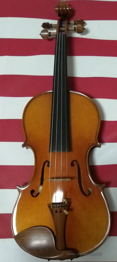

各位高手:我的瓜式新琴声音很小,开音后能增大吗?而且在G弦高把位出现另外一种金属音,我检查过配件没有松动,把微调都去掉了还是出现一种金属声,低把位都正常,这是什么原因呢?如何消除掉呢?请求各位高手帮忙。谢谢啦!

从图片看拉弦板和琴桥还歪着呢不正,如果不是拍摄角度问题,那要设法调整好。
