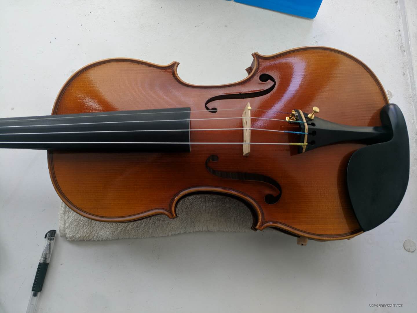

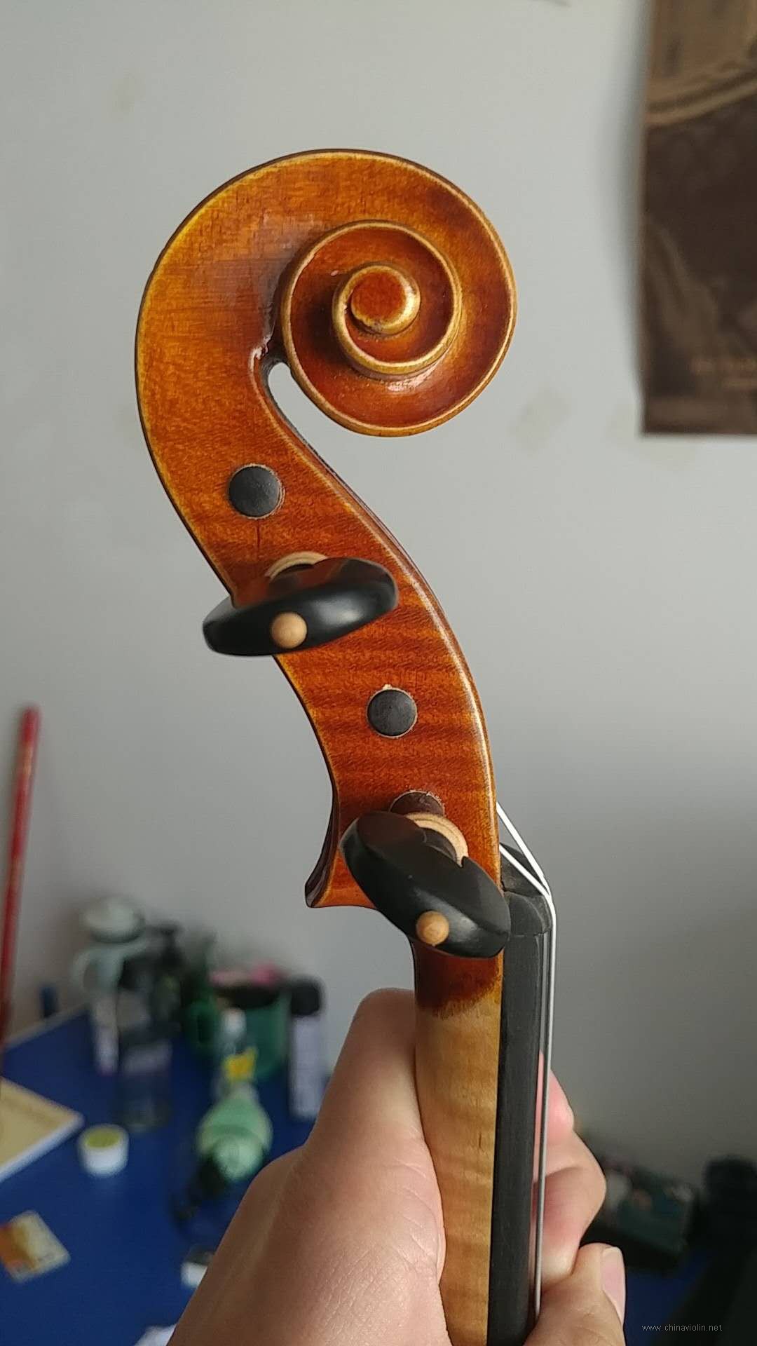

业余进阶小提琴,花了2270大洋,这月初买的,四川料,逛贴多了,感觉疑似泰州琴,感觉私人不知名小作坊不可靠啊。

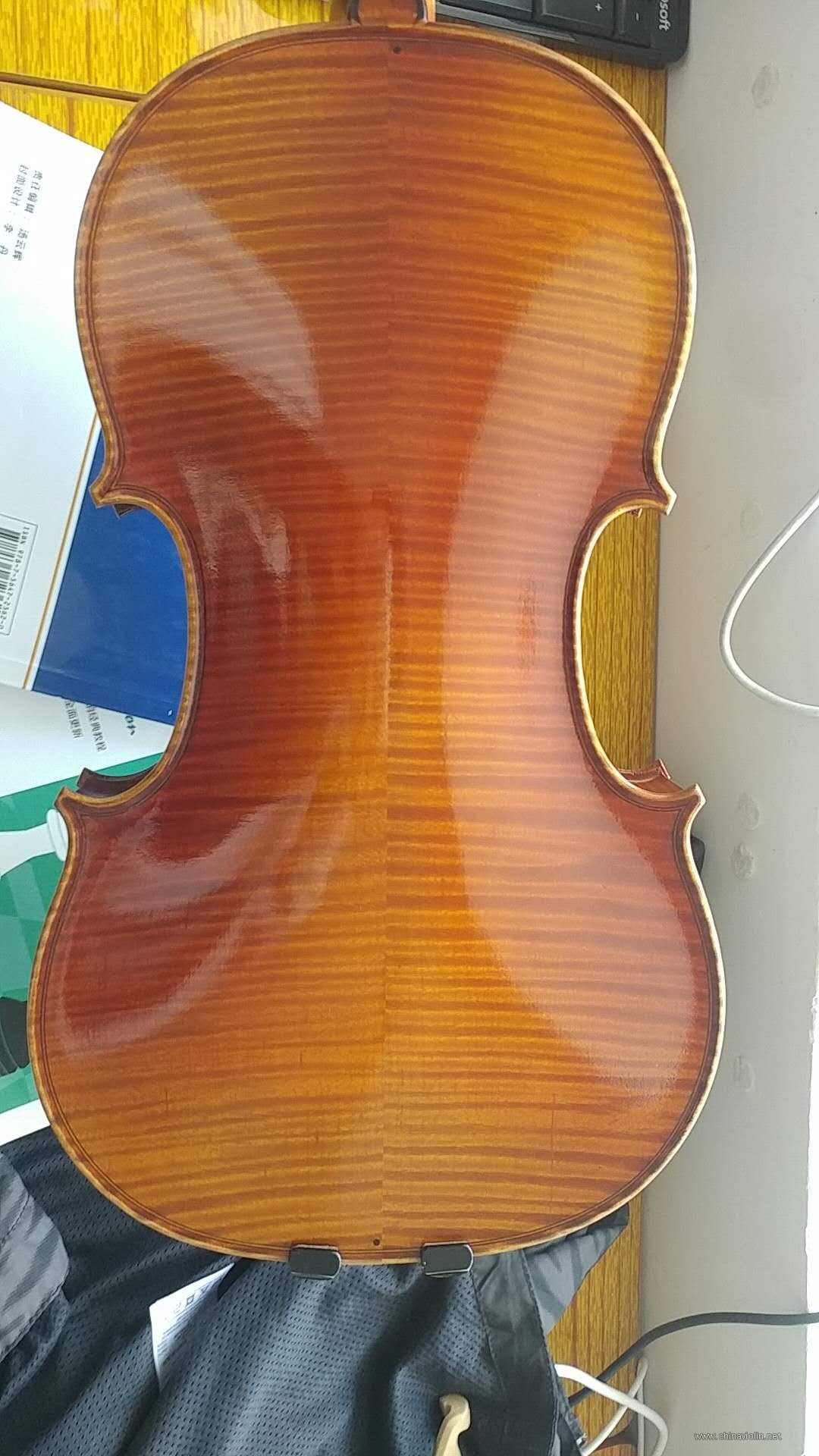

图 越看越不像他自己说自己做的

外表看上去蛮漂亮的(我是外行),不知声音如何?

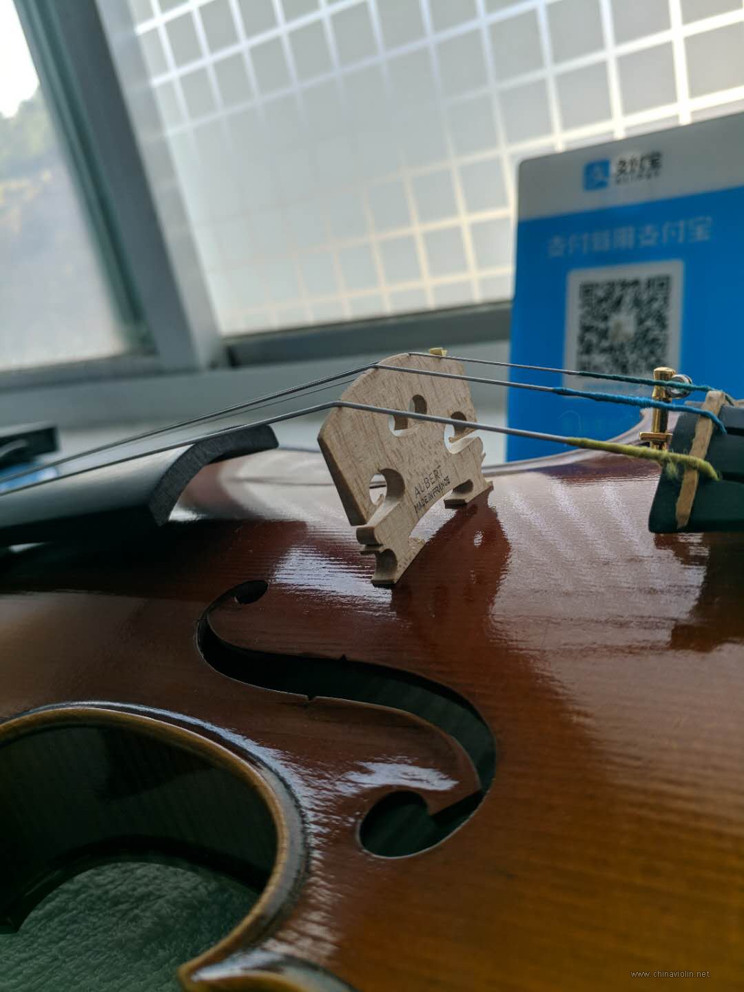

从图片上看起来这两千二是没有被坑的。做工还是可以的,背板倾向于东北料。只是这个琴弦是国产的仿品....

用强光手电在全暗房间中照射背板,如果条纹处能透光,那十之八九是泰州的垃圾材料……那种虎纹明显的材料我一直没搞懂是什么,时间一久就会凹凸起伏,十分难看低档!但是细看你这个背板有矿丝,感觉是真的枫木……
照了下,虎纹处不透过光,松了口气,哈哈  详情 回复 发表于 2018-12-14 22:13

外表看还不错,不知音色如何

ba5rw 发表于 2018-12-14 17:15
用强光手电在全暗房间中照射背板,如果条纹处能透光,那十之八九是泰州的垃圾材料……那种虎纹明显的材料我 ...
照了下,虎纹处不透过光,松了口气,哈哈

看起来好漂亮的一把琴,外观上跟万元琴差别不大,值了

浓浓的泰州风就是好看

和8楼看法一致 单外观和万把块的琴差不多

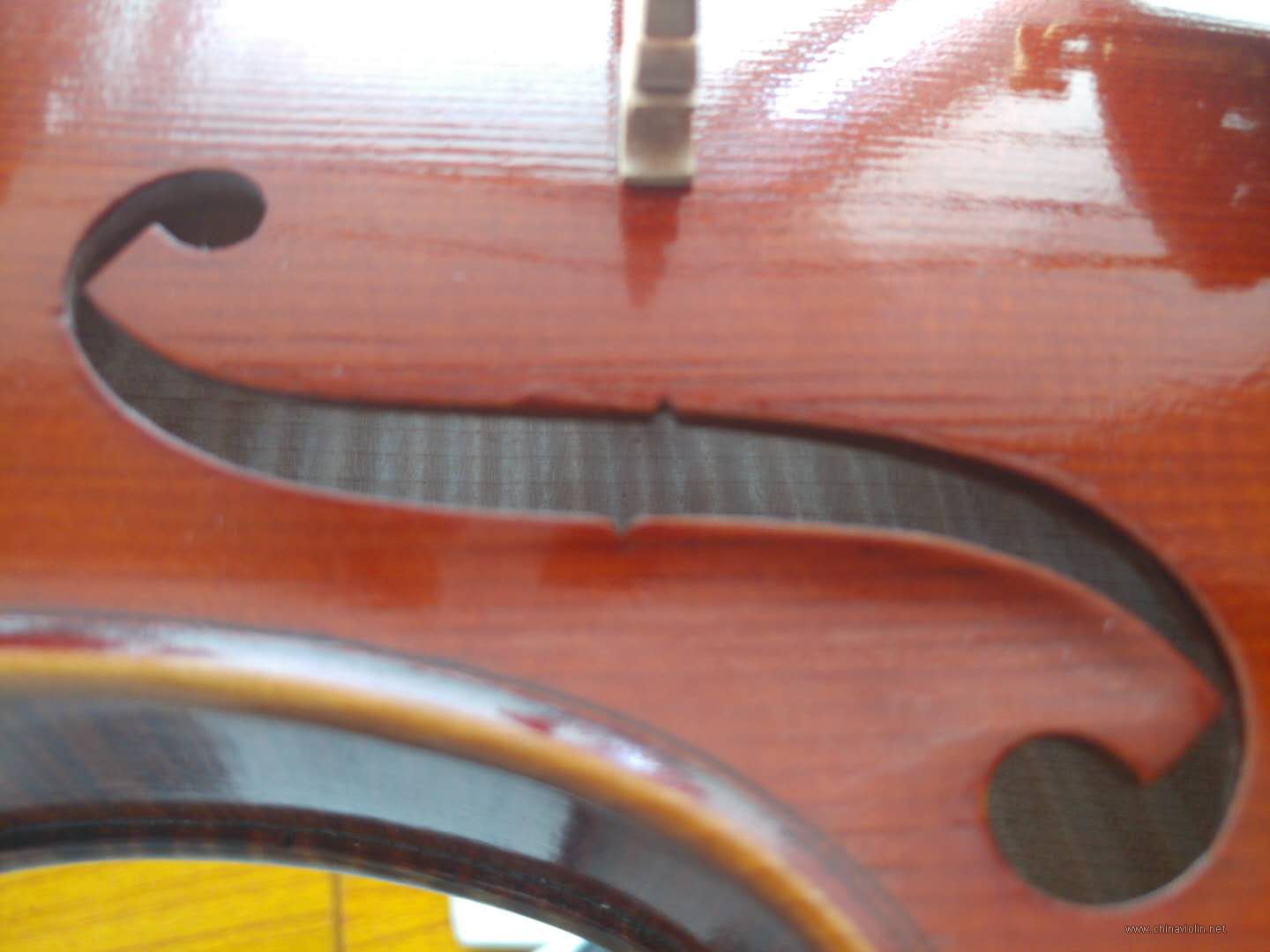

从音孔看背板原木,真枫木(国料)无疑,值不值钱关键是声音。

我也试了自己的琴,没有透绿光

背板有合琴点,说明至少是按中级琴的工艺,用心做的。两千多买到这琴至少是不亏。
那是在假枫木或劣等枫木上用刨制工艺制作出来的假虎纹。就是在背板上用小圆刨轻轻刨出一道道不规则条纹,这种凹凸条纹上漆后能形成不同的光反射,类似虎纹。由于假虎纹是刨薄的,所以在黑暗中以强光照射背板,刨薄处会透光。这种琴的背板有轻微的凹凸不平,用手能摸到。
