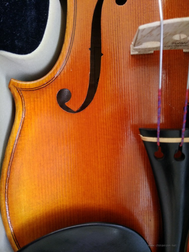

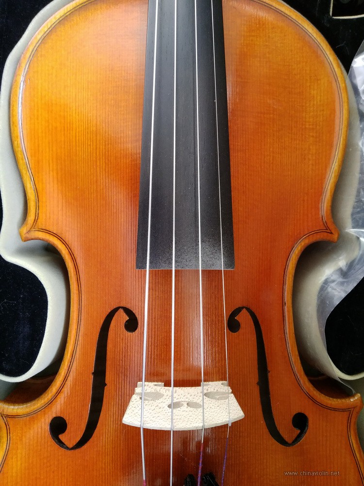

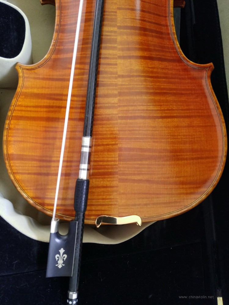

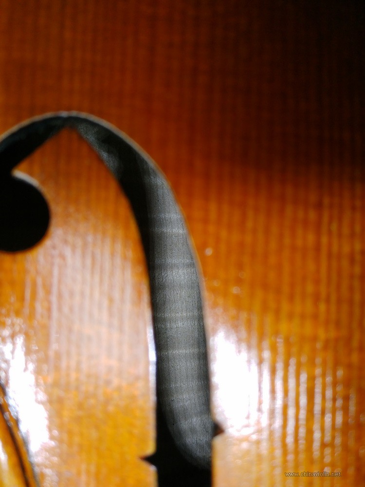

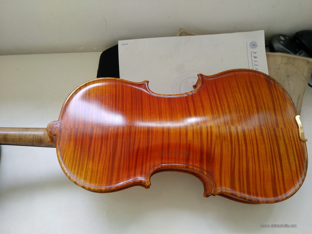

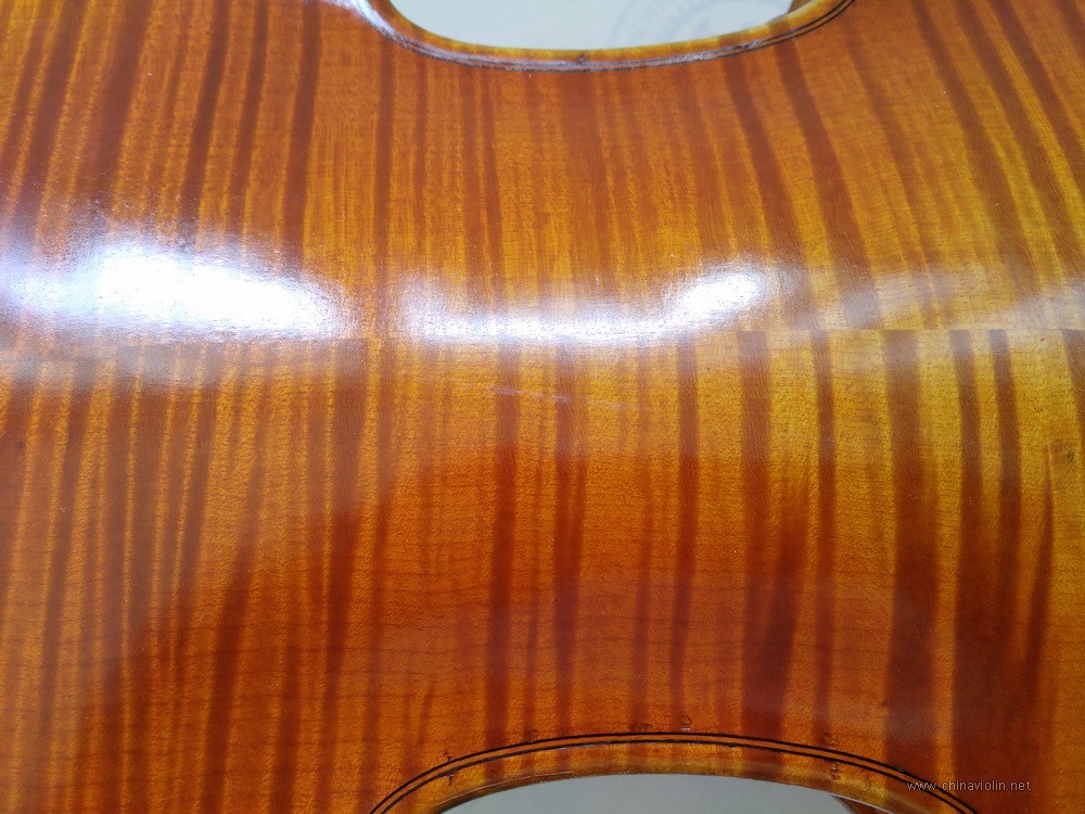

退休了,空闲时间大把,想把45年前学过的小提琴重新捡起来(跟重庆市歌舞团小提琴首席学的,当时读初中,一年多后因转学到另一个城市就中断了,后来拉着玩又拉了两三年),原来那把上海仙乐太次,而且也散架了,在琴行看上这把琴,店主说是手工琴,面板背板都是欧料,要价3500元,拜托高手们给看看是否欧料,做工如何,值不值这个价。我简单试了试音量音色觉得还行(考虑新琴及价位因素)
面板概貌
面板概貌
面板细节1
面板细节1
从音孔看背板内部
从音孔看背板内部
从音孔看背板内部2
从音孔看背板内部2
背板概貌
背板概貌
背板细节
背板细节
背板和琴弓(据说弓杆是碳纤维材质,这玩意儿以前没见过)

      只看外观——材料与做工就值得。

1.有专家说,欧料发白,国料发青。你这个发青不像是欧料,川料的可能性大;
2.欧料即使在工作室可能也要6000以上,3500很难买到的;
3.琴的面像看着还行,作为新琴音质尚可,玩玩不错的。
嗯,我也这样想,怎么可能欧料,关键是琴的音色值不值这个价。  详情 回复 发表于 2018-11-27 19:08

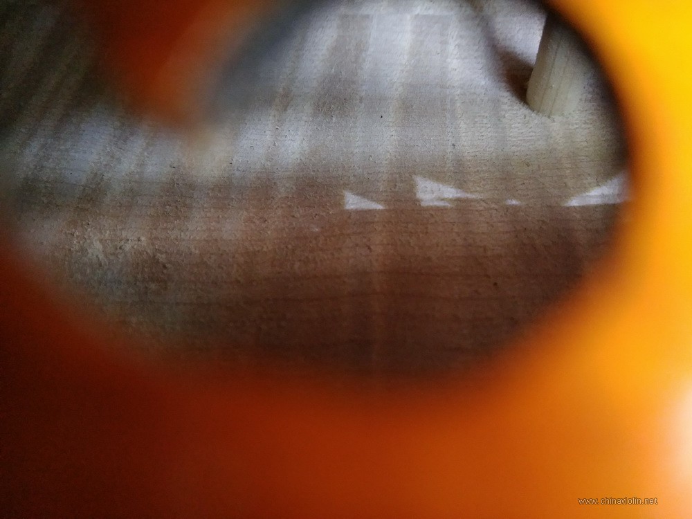

这个背板的纹,好象是画的,缺乏立体感。
这位朋友没仔细看图,第四图特意从音孔拍了琴体内部,可以清晰看到背板内侧的枫木虎纹,而且内外虎纹是一致的。看背板内侧有无虎纹及是否与外侧虎纹一致,是辨别真假虎纹最可靠的方法。辨别真假虎纹还有一种常用办法  详情 回复 发表于 2018-11-30 12:55

老人与海 发表于 2018-11-29 22:53
这个背板的纹,好象是画的,缺乏立体感。
这位朋友没仔细看图,第四图特意从音孔拍了琴体内部,可以清晰看到背板内侧的枫木虎纹,而且内外虎纹是一致的。看背板内侧有无虎纹及是否与外侧虎纹一致,是辨别真假虎纹最可靠的方法。辨别真假虎纹还有一种常用办法,就是从竖直方向变化角度看背板,真虎纹的色泽会随之不断变化,深色条纹变浅,浅色条纹变深,而用木工漆工手法做出来的假虎纹则是固定不变的。不过这种办法无法识别贴皮虎纹(用一层薄薄的真虎纹木皮粘贴在没有虎纹的背板料外面,上漆后,背板即呈现真虎纹特征),贴皮虎纹只能通过音孔观察背板内侧来判断。
