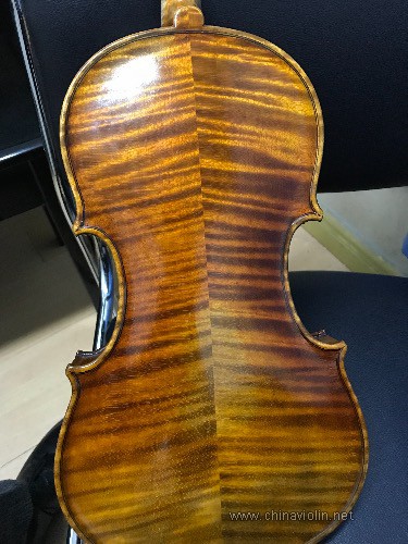

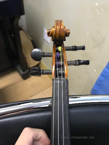

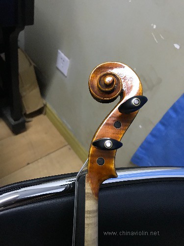

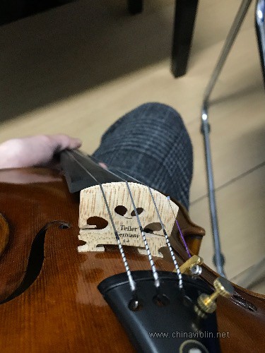

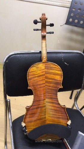

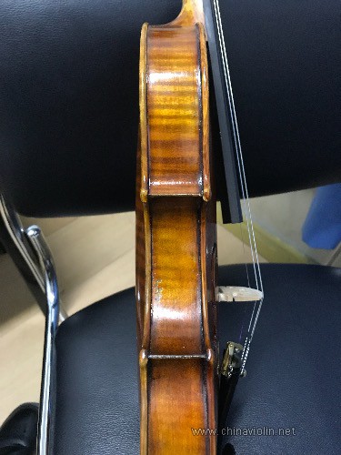

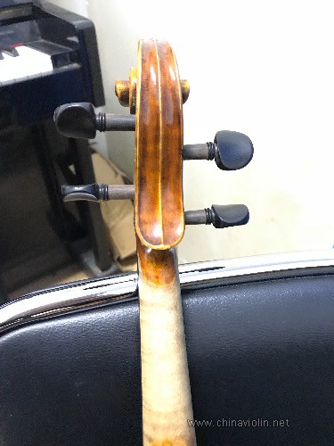

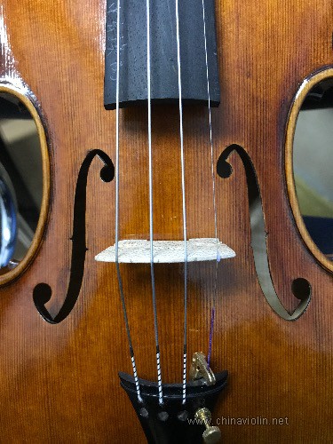

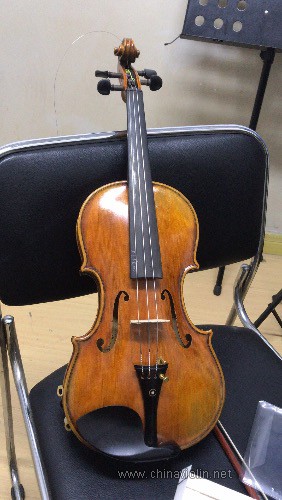

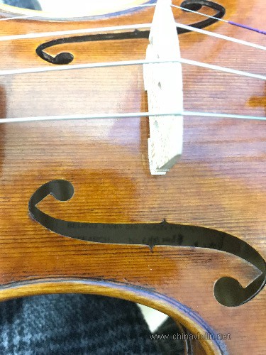

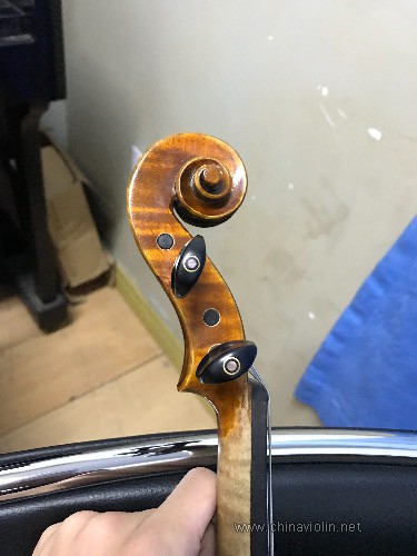

 楼主| 发表于 2018-11-16 17:40:30 | 显示全部楼层
大致的图片就是这样的

发表于 2018-11-17 10:01:04 | 显示全部楼层
看f孔,是瓜琴?
g弦高把位音很清楚,这个最好了。
e弦不亮,你可以换一根拉森的E弦,带gold标的,试试,应该会亮很多。

发表于 2018-11-17 14:49:01 | 显示全部楼层
不过万的琴看外观能看出啥啊 反正不可能是独立手工作品 用料也不可能用多好的料 不然就是暴殄天物 这把应该是国料吧 看背板花纹像是云南料? 琴头雕得不咋的 看音孔是瓜式 瓜式基本都是仿大炮那款 特点就是声音响而亮 反正不过万的琴主要就是听声音啦 看外观判断真没什么价值 一般这种算是作坊琴 同一批差不多等级的木料 同样工艺流程 做出来的琴根据声音可以定价从4000到9000上下吧 最次的是2000到4000这档的 好点的木料和工艺的可以定价从1万到1万7  两万朝上才差不多能买到制琴师手工独立制琴 论坛里好点的师傅都4万起了 7千的琴音色方面应该还行了 能入耳  不过这个价位的琴声音上一般都会有点缺陷 没有特别平均 主要看你自己喜不喜欢 后期可以自己进行微调

发表于 2018-11-18 13:59:11 | 显示全部楼层
这是4/4琴吗?感觉有点小?

发表于 2018-11-18 23:53:14 | 显示全部楼层
换个好的法国A级进口AUBERT琴码试试。

发表于 2018-11-20 18:36:26 | 显示全部楼层
仅从F孔看还像是把瓜氏1743

发表于 2018-11-22 18:03:14 | 显示全部楼层
看着不像欧料呢
