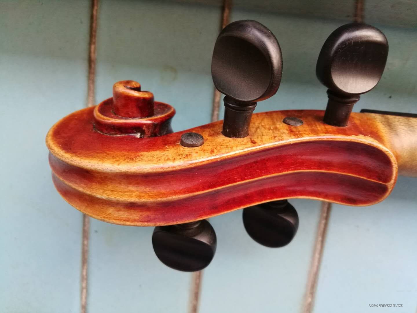

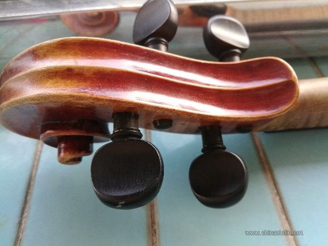

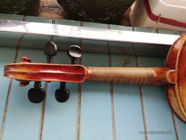

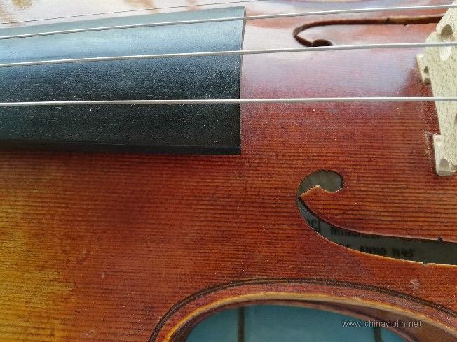

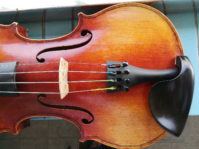

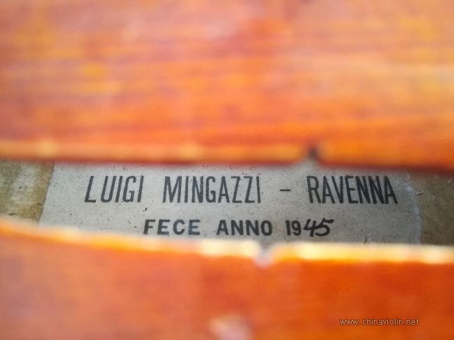

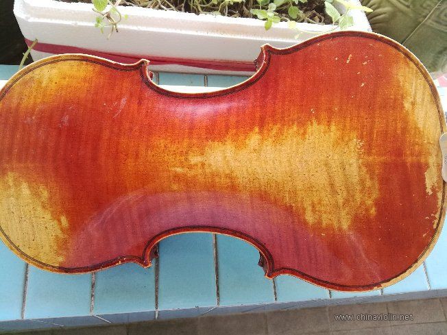

mmexport1541472409065.jpg mmexport1541472404080.jpg mmexport1541472399741.jpg mmexport1541472394500.jpg mmexport1541472388944.jpg mmexport1541472382644.jpg mmexport1541469885166.jpg 本人最近购置一把据称是欧洲旧琴,声音尚可。但怀疑是否欧洲琴,例如标签作假很寻常。恳请老师们帮忙鉴别评价。谢谢!

看着不像真的
发表于 2018-11-6 16:48:06 | 显示全部楼层
琴箱里面那么干净,不像是1945年的琴。我那把1940年代的德国仿制斯特拉迪伐里小提琴(实际制作年代更早)的琴箱里积满了毛茸茸的灰尘,可谓饱经沧桑。面板上也有许多刮痕。
你这把琴更像是故意做旧的,漆水掉色的地方一点也不自然。

琴是老琴没错,意大利标签是假的。但是琴的年代与标签说的差不多,应该是二战以前的琴,大概1930-1940年左右的德国琴。琴的做工看起来尚可,油漆是典型的德国琴油漆,应该不是完全的工厂琴,琴内应该上下角木都有,属于作坊琴吧。
10266
发表于 2018-11-6 22:26:40 | 显示全部楼层
标签上的琴师1933年死了,琴上写着他1945年做的。标签做旧是最容易的,标签的状态取决月它的保存条件,制作用纸的种类,看起来新或旧都没太大问题。
参考一下我的德国老琴贴。

感谢各位老师的关注和评论!这把琴要价一万元。有明显开合过痕迹,声音要比同价位的新琴要好,比如高把位的振动和声音,还有新琴通常所欠缺的老旧琴声音味。有人说,不用管它是否国产做旧,是否标签做假,关键是凭声音收货。请问各位老师,这把琴一万元买贵了吗?
面板有明显开合痕迹,很可能是为了声音更换了原始的低音梁,属于正常的修理吧,如果琴身状况良好没有严重的损伤,声音又比新琴好的都,个人认为一万元是个非常合理的价格。  详情 回复 发表于 2018-11-7 15:11

要听一下录音才能判断。

做工还是不错的欧料琴,保存的很好图片上没有看到硬伤,如果声音可以1万元价格不贵!

琴的背板和面板都不错,年轮也清晰,声音应该不错的,但商标一看是后贴上的,拉铉板也是后换的,估计是作坊琴.
