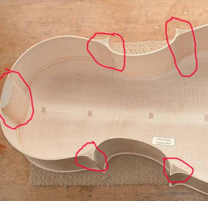

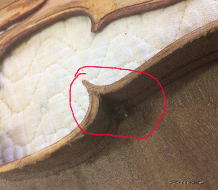

关于工艺。
他们300多年来一直是一种比较少见的制琴方式。制琴是不用模子的。一般制琴,琴的侧板是先在模子上和角块粘在一起,再粘到背板和面板之间。他们是在背板上直接粘侧板,这样他们的侧板要长很多,而且不需要角块。有一些琴有角块,但角块的作用是装饰性的,所以他的角块和侧板的关系不象一般制琴的那么紧密。另外,低音梁受工艺限制,一般是和前面板一体的,不是粘上的。到后期引入了机器,有低音梁是后粘上的了。下面是角块的图。注意红圈处
非德国琴的角块。

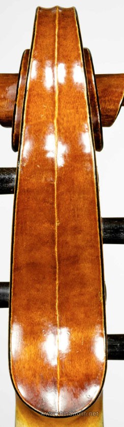

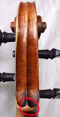

他们琴头的背面很有特色,处了少数捷克老琴,其他地区的琴几乎没这样的。琴头背面正中有个突出的脊线,这个脊线一般是一通到底的。他们的琴头脊线末端有个平坦的三角型。这个三角可大,可小。见图。
另外,琴眼旁边的沟槽,他们的琴有一些是开到6点钟左右就停了。据我所知,一部分中国琴也有这个特点,尤其是一些伪名琴。
嵌线的两片黑木,他们的琴很多是用染黑的木头,有可能有局部的脱色,或者看起来黑的不那么正,发灰色。
嵌线在琴角处,末端一般有一条黑线,像蜂刺。德国琴一般没有这个蜂刺。当然不光他们家没有,这个特点,有些非德国琴也有。
非德国琴头
10266
