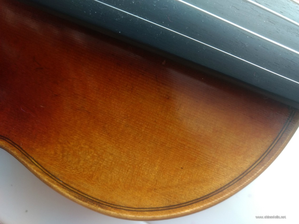

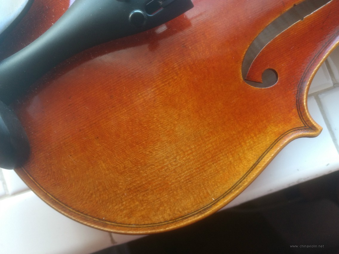

各位大师,这小提琴前面板的边缘有看似凌乱的条纹,是故意做的吗?谢谢!

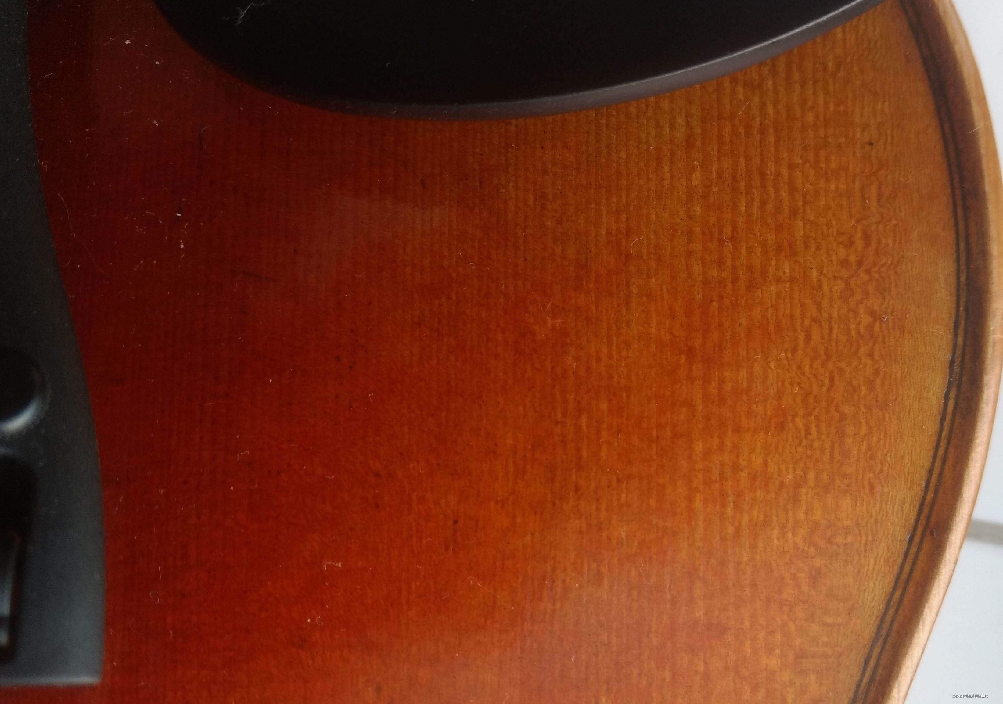

十分感谢!琴的四个角上都有类似花纹。仔细看,过了嵌线,琴的最边缘的木纹还是直的。所以这是故意做旧?  详情 回复 发表于 2018-9-25 08:13

油漆导致。

      这是木横纹射线,并非油漆所致,没有油漆也可以看到,所以也不是做旧。

类似鸡爪纹,据说会形成更硬的木质,音色与顺直的有差别,如果与背板拾配得好,有可会既漂亮,音色也好;反之音色会偏硬,不如顺纹的好。

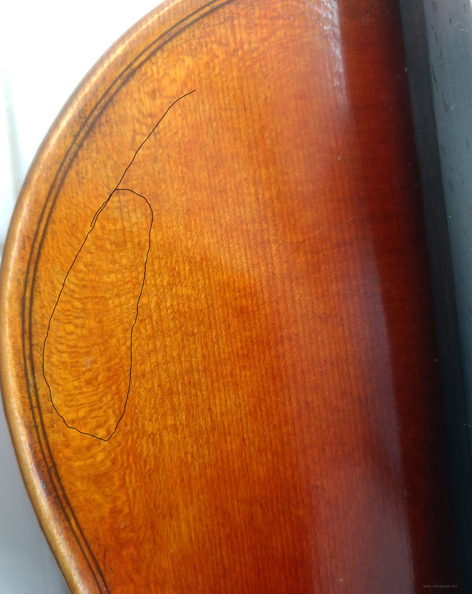

谢谢各位热心回复。我前面说了四个角都有,要是木射线,不管好坏,也太牛了(相当于100道选择题,随便答,都答对了牛,都答错了,也是很牛啊)。

右下角这个很明显,过了嵌线的纹理是正常的。
