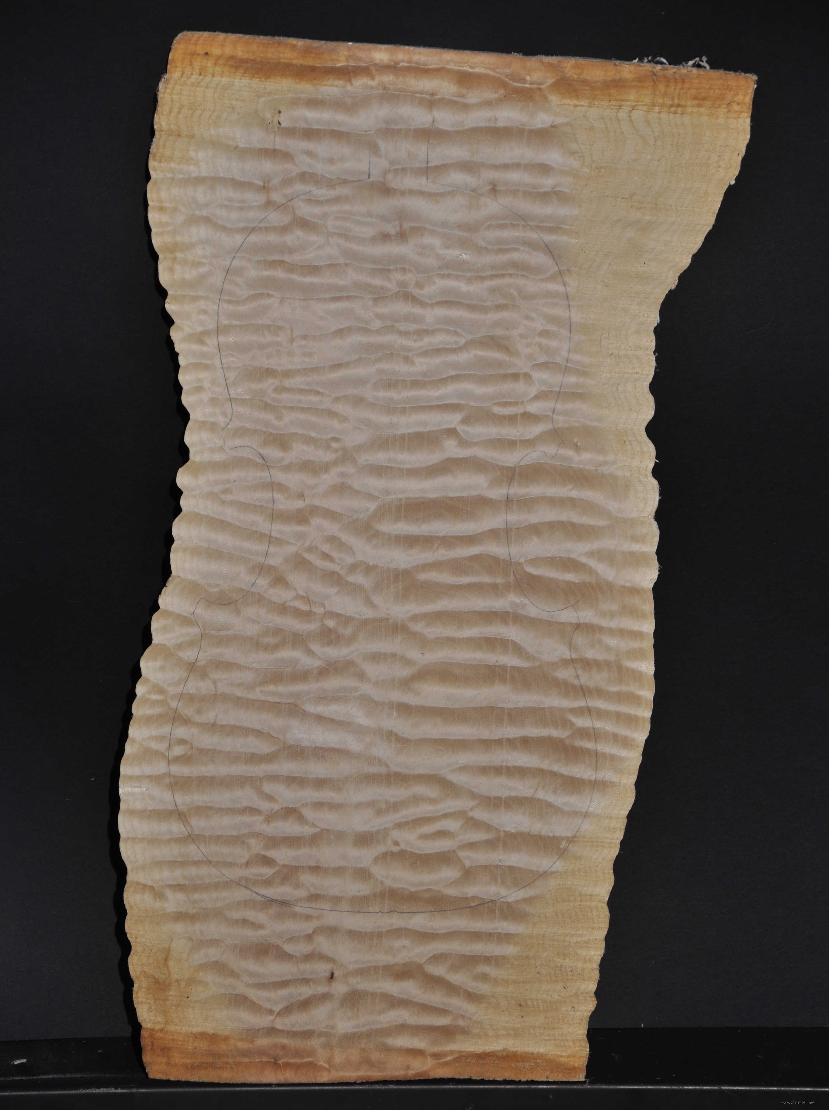

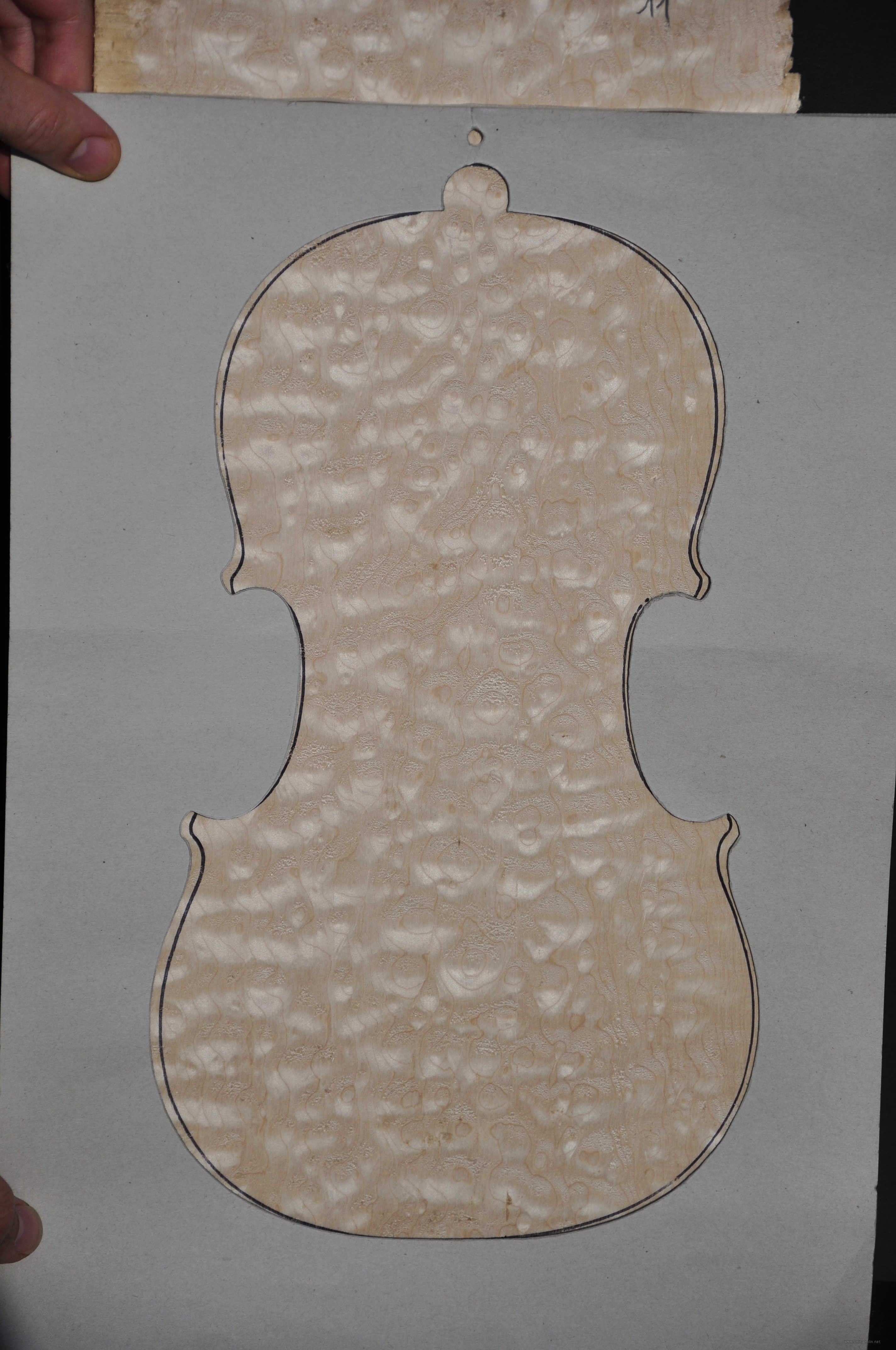

面板由Cassi先生选择,我只要求要有丰富的鸡爪纹,值得一提的是背板的选择。因为Cassi先生师承Bissolitti,该流派对于背板的理解跟常见的有点不一致,在他们看来,背板无论花纹如何还是没有花纹,都只是木头,因此,他建议我选取具有独特花纹的背板,一来从审美上有更好的感受,二来这也是独一无二,而且,Cassi先生也收藏了一些漂亮花纹而且声学品质很好的背板,最终在四块背板中凭自己喜好选择了一块。无独有偶,后来才发现,跟Guagdanini 1773 'David McCallum'的背板十分相似!

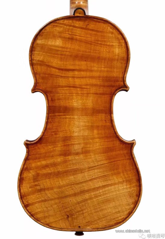

如下是选定的背板和Guagdanini 1773 'David McCallum'背板的对比:
选定背板
选定背板

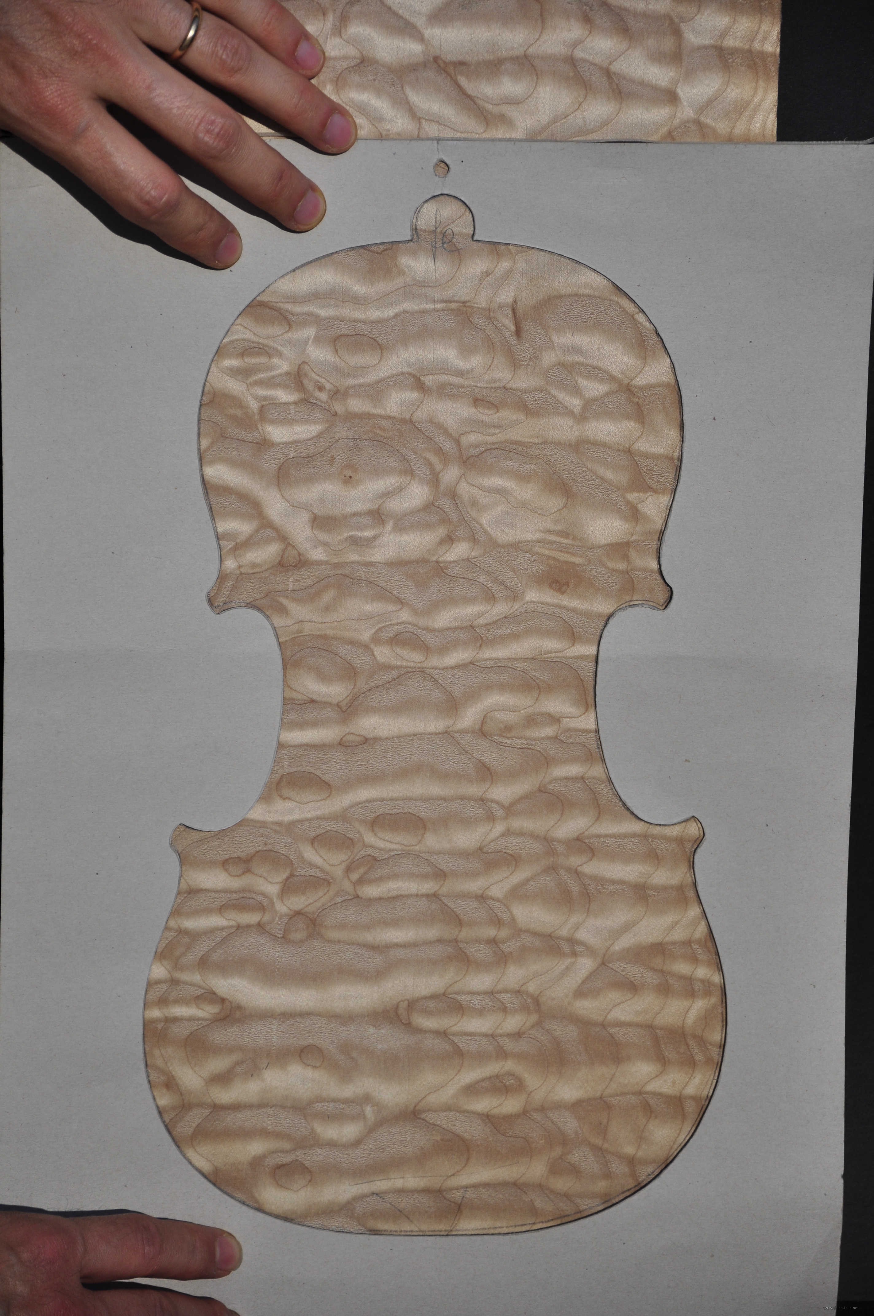

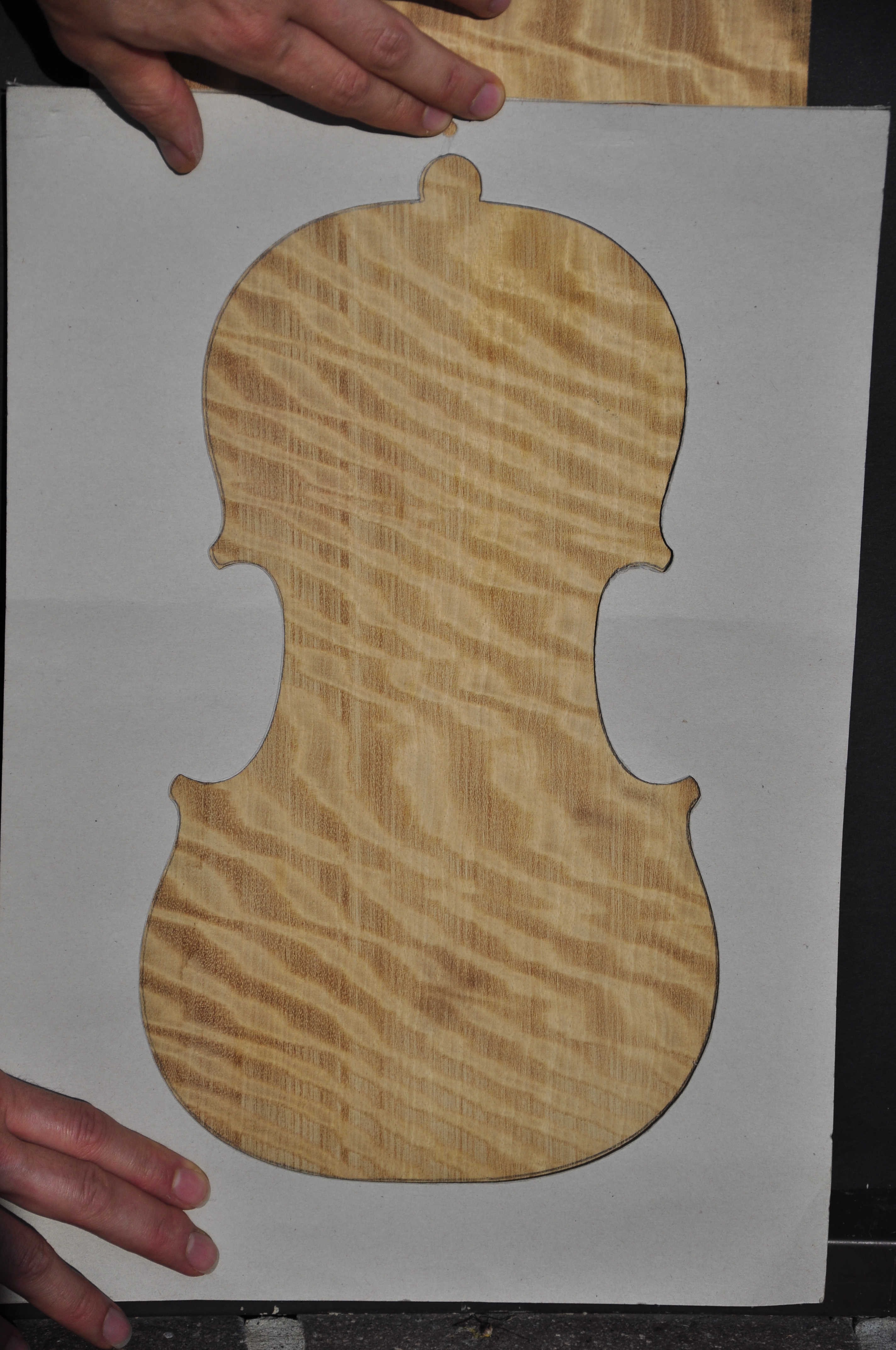

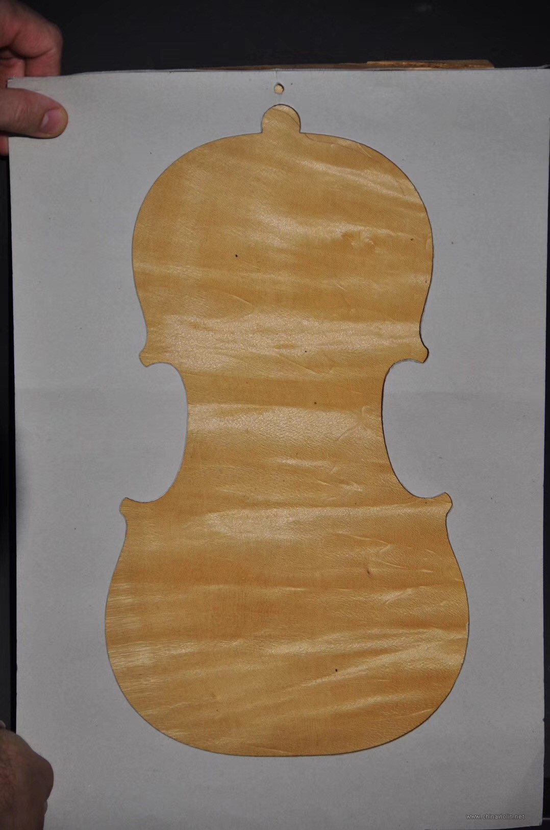

如下是当时可供选择的背板,也分享给大家:
可选背板1
可选背板1
可选背板2
可选背板2
可选背板3
可选背板3
可选背板4
可选背板4

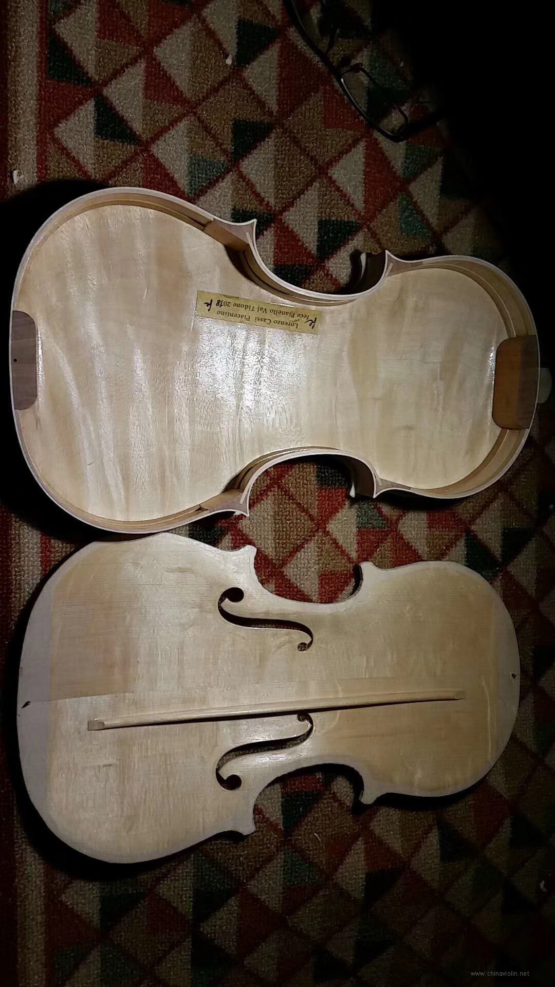

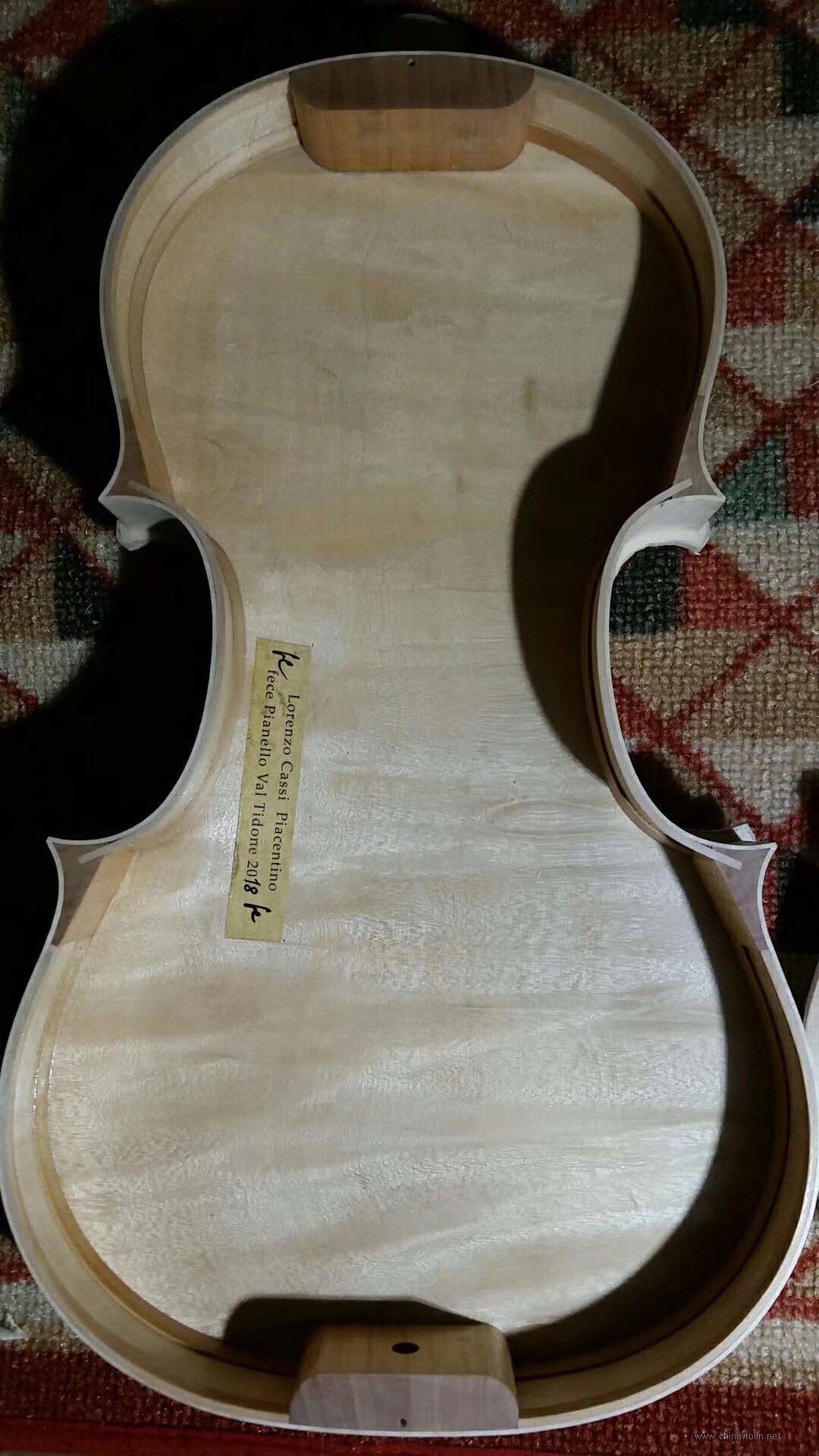

开始制作
因为Cassi先生不大会用高清相机,因此传回了几张手机拍的图,如下:

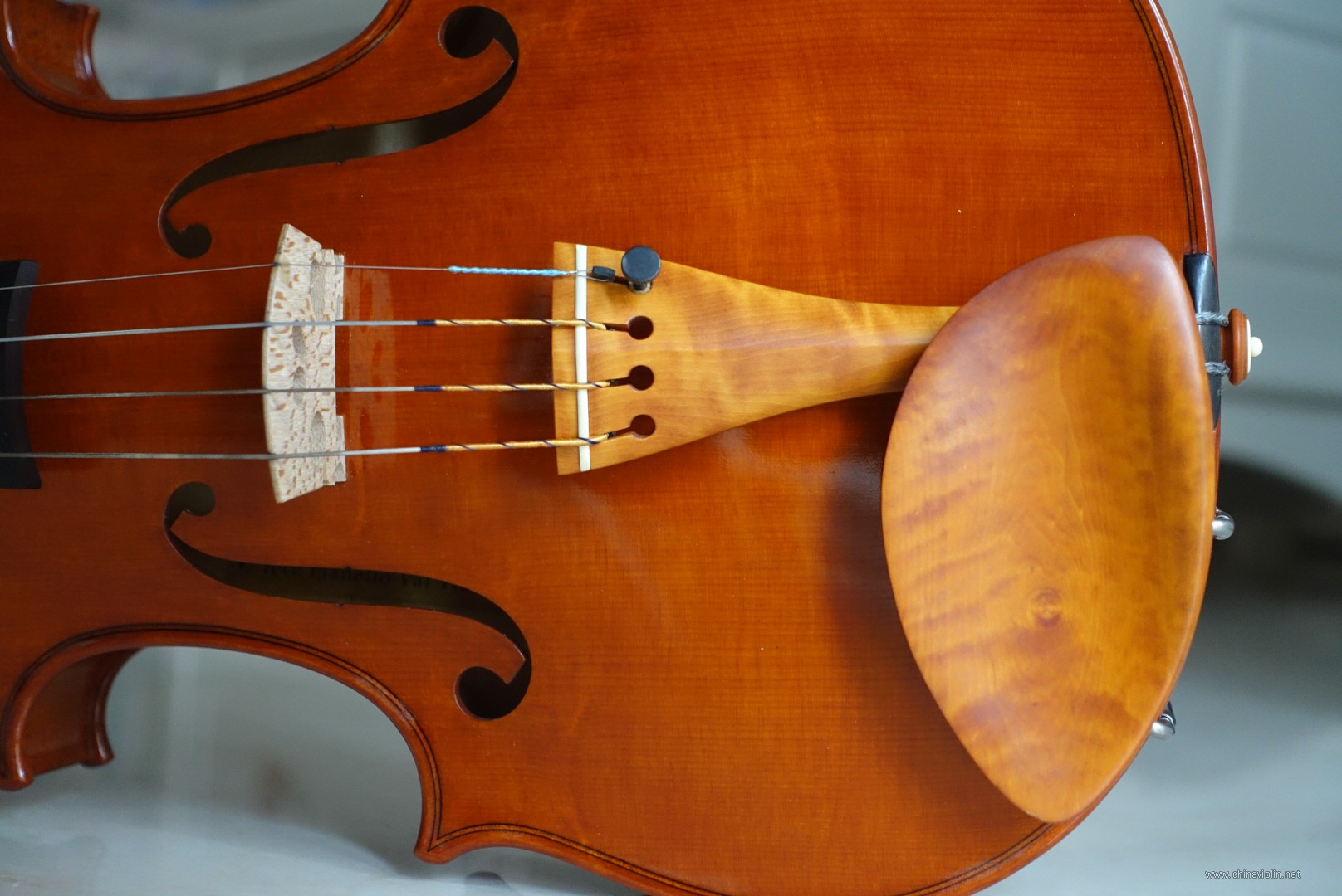

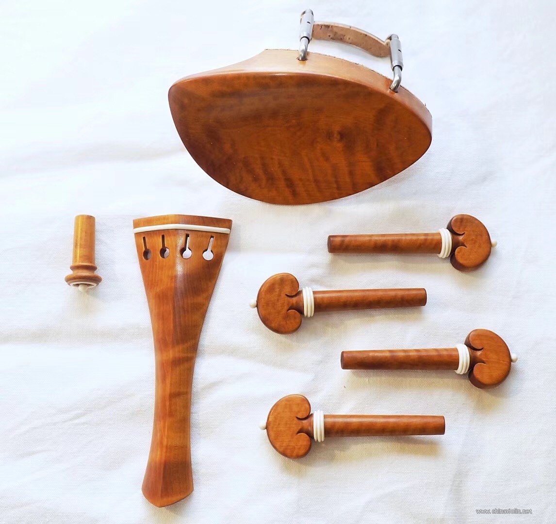

Cassi先生的配件一般使用意大利Bogaro & Clemente的配件,市场价一般是2000元人民币左右吧。后来被种草了德国Tempel配件。其实,意大利Bogaro & Clemente的配件已经是相当不错的选择了,但是跟德国Tempel的配件相比,Bogaro & Clemente只能算是产品,而Tempel则是艺术品。Tempel的配件都是手工制作,并且根据客户要求定制,当然,价格也是Bogaro & Clemente的两到三倍,而且,关键是要等!幸好我在Cassi先生做琴初期就开始委托订制配件,期间,Tempel的制作师还生病耽搁了一个月。不过,等待是值得的,最后,根据我的要求和提琴面板和背板的特点,经过多个月的寻找,终于给我找到了合适的虎纹黄杨木,并且配上象牙饰缘,非常好看。只能说,是相当的用心啊!当然,腮托螺丝必然是钛合金的。上图:

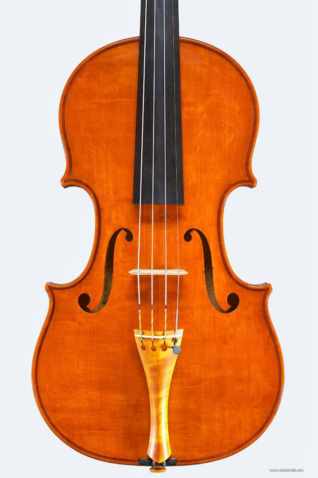

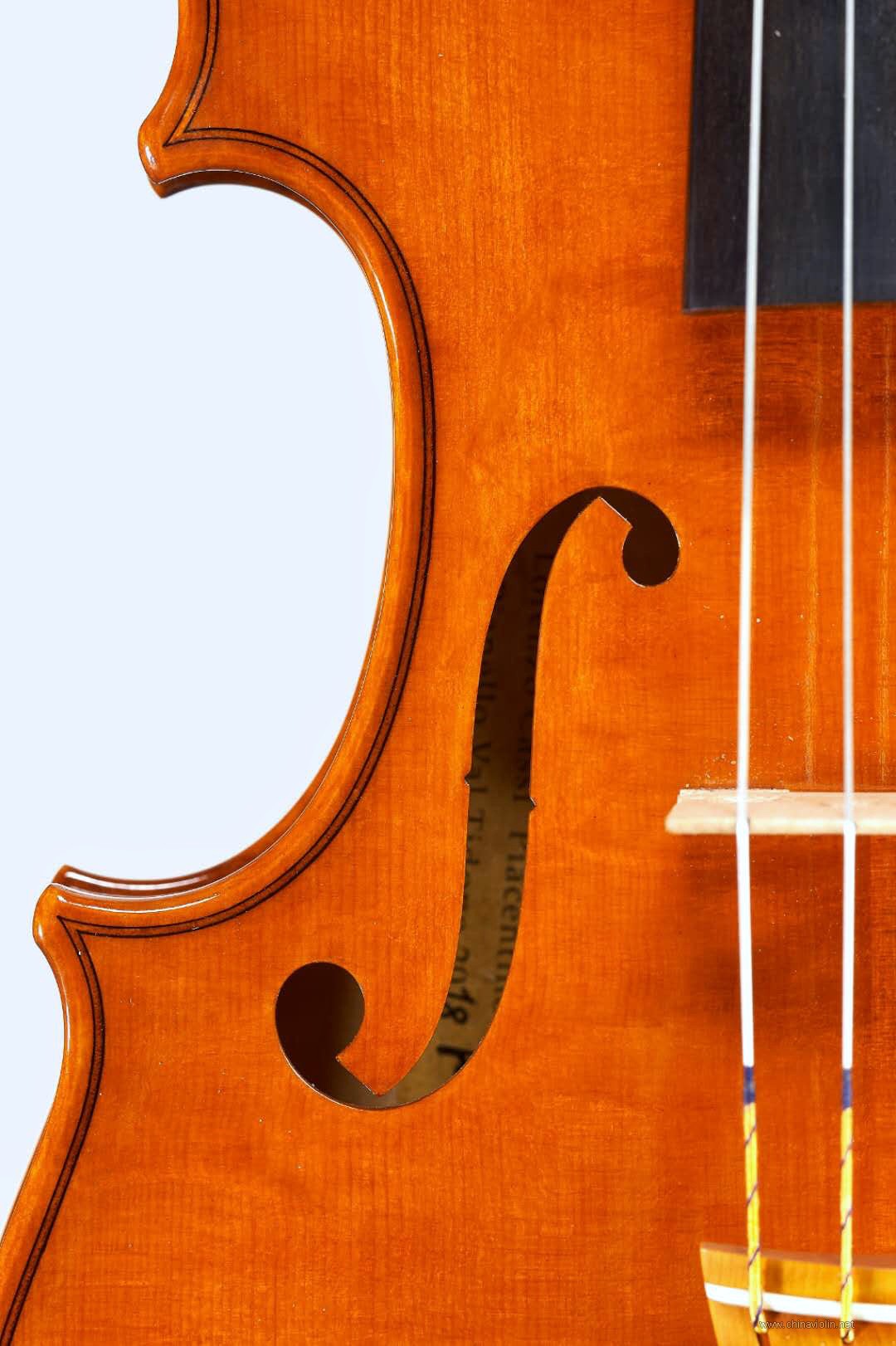

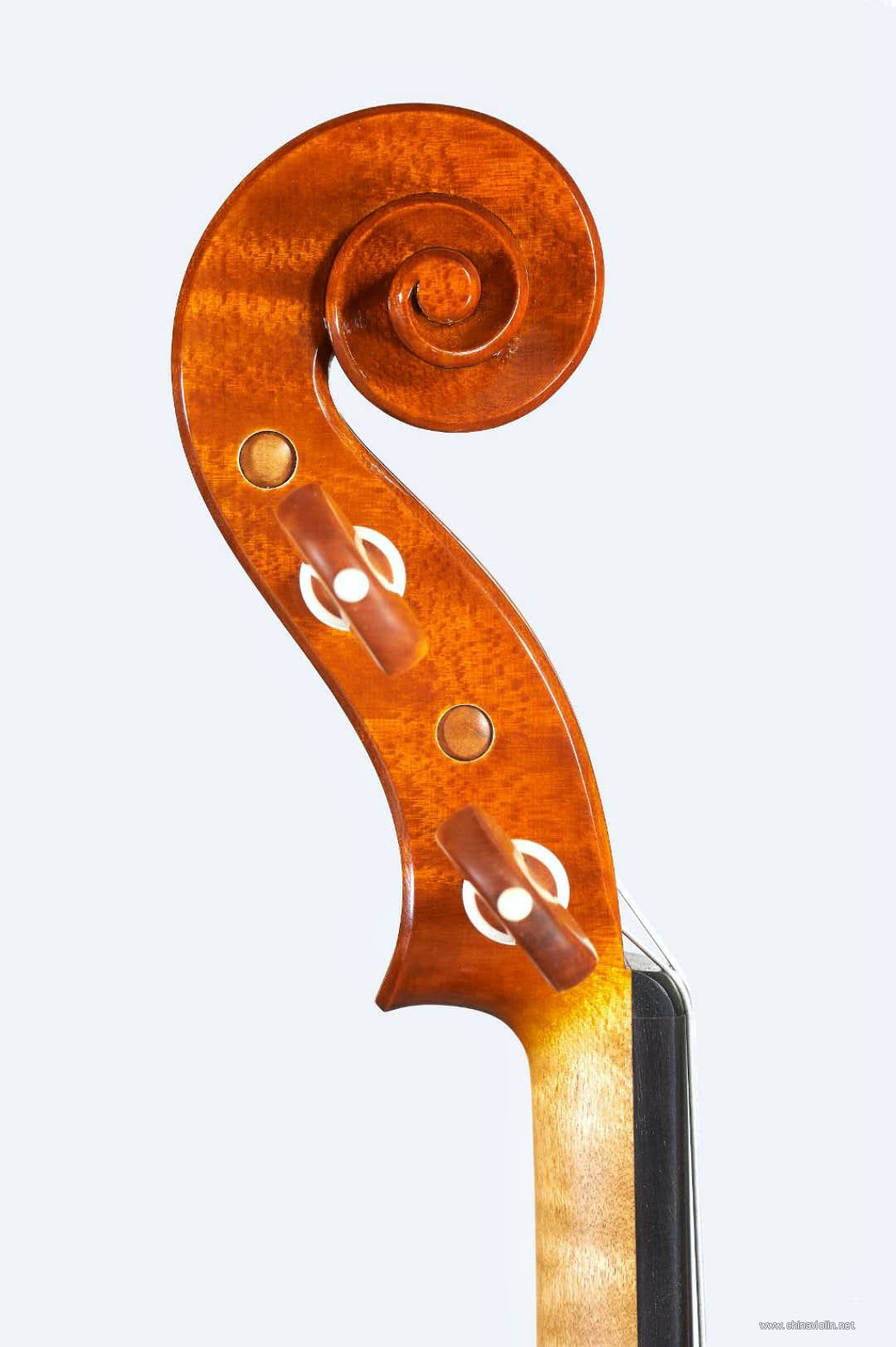

2018年4月,完成!上几张证件照:
微信图片_20180905080407.jpg 微信图片_20180905080411.jpg 微信图片_20180905080414.jpg 微信图片_20180905080519.jpg
Cassi大师手写出具的证书选页

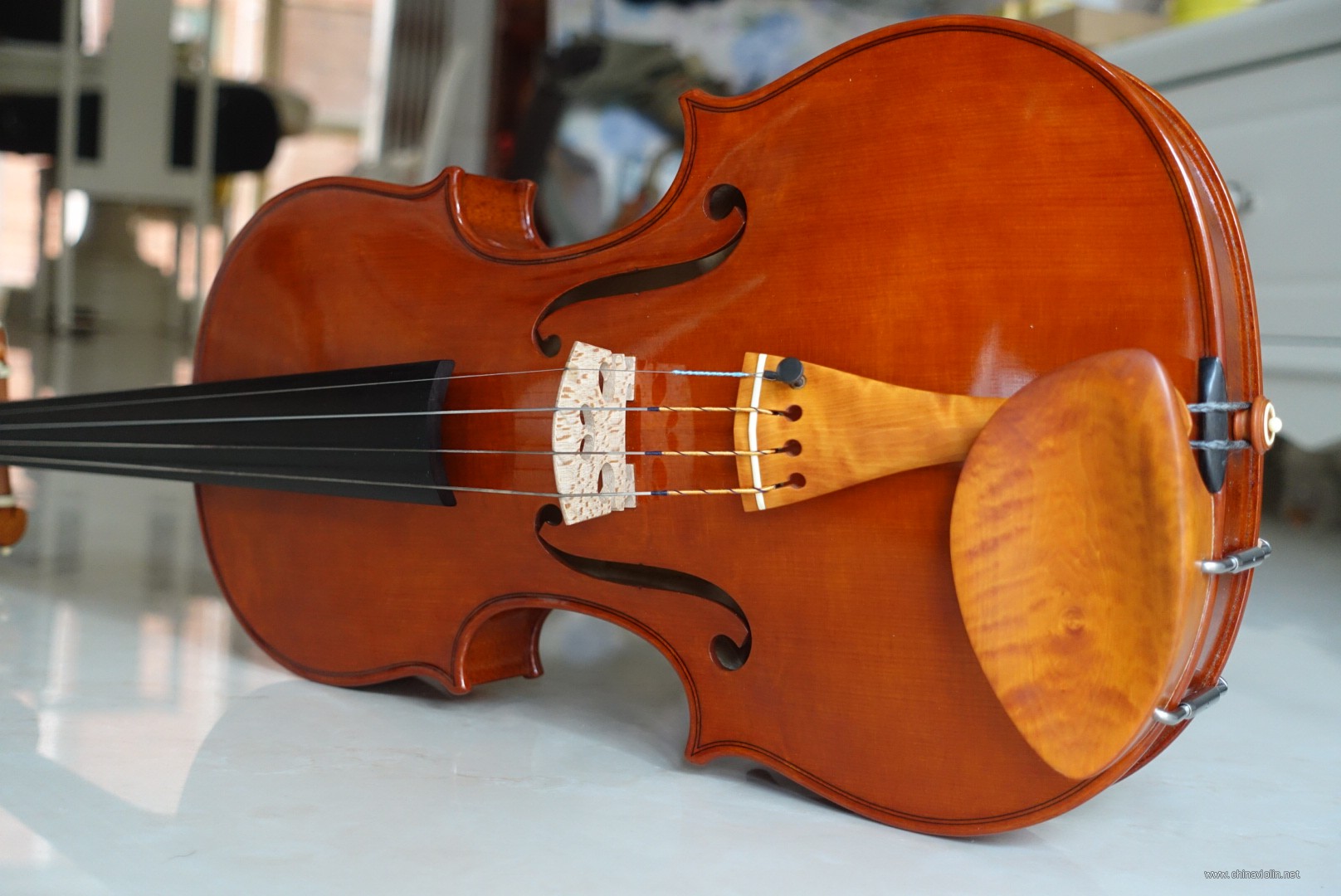

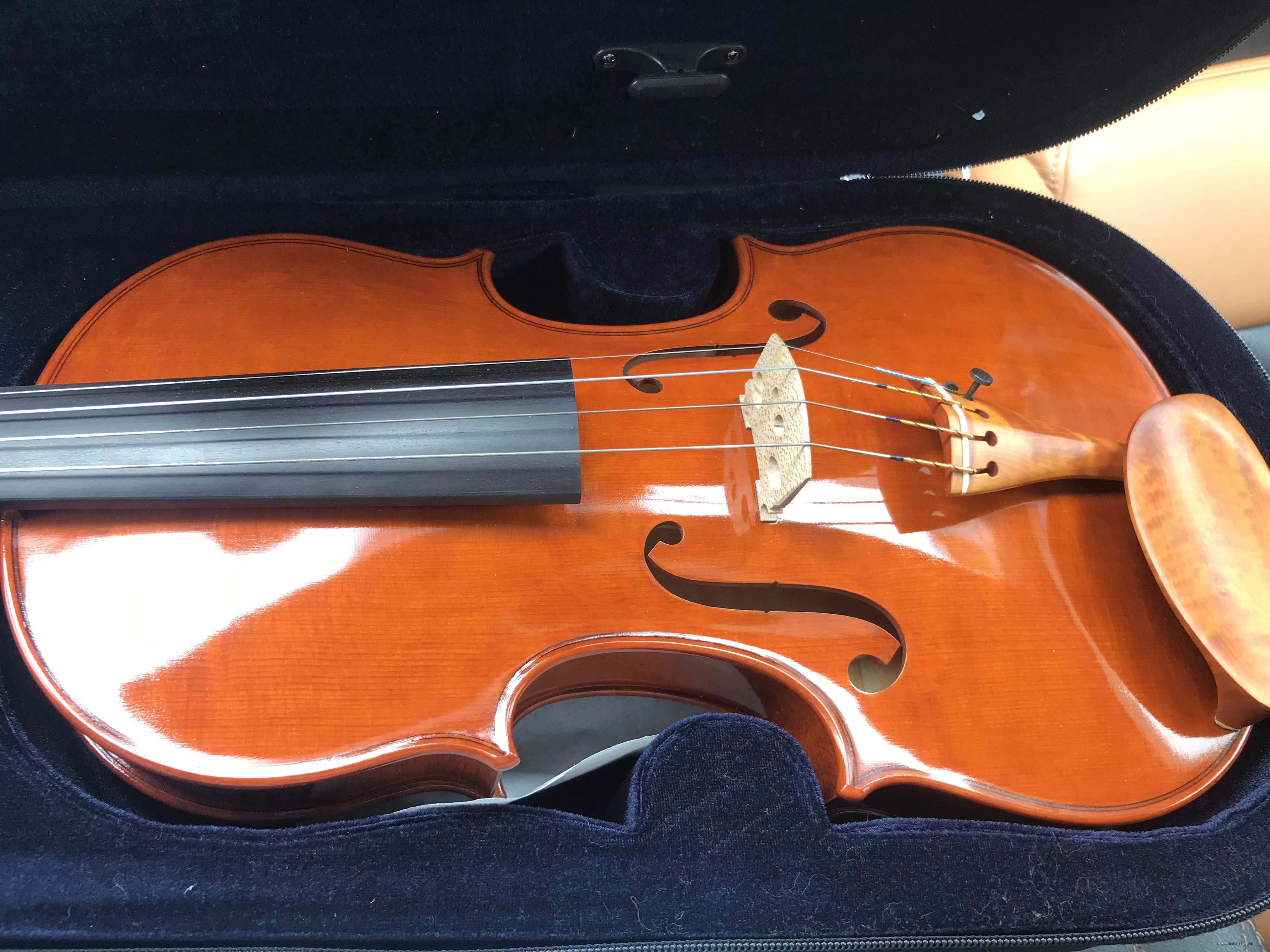

2018年6月,经过多番联系和寻找,终于找到人帮忙带国内,当接到琴的那一刹那,当打开琴盒的那一瞬间,惊艳!油漆颜色漂亮,通透有层次!工艺真的是完美无瑕,每一个细节都能看出是精心雕琢的,喜极而泣啊!上两张当时在车上急不可待打开琴盒手机拍的照片:

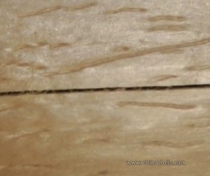

详细看了通篇文章,祝贺楼主能收获如此好琴!有个困惑我好久的问题顺便问一下,我注意到楼主选面板时刻意要选带鸡爪纹的,这带鸡爪纹的和不带鸡爪纹的,声音到底有何区别呢?哪怕是一点点的区别,还请楼主明示,感谢~~~

关于您这个问题,我谈谈我的一些认识和书上看到的观点。是否选择鸡爪纹的面板或者鸡爪纹面板会对声音产生什么的影响,回答这个问题之前,我们先得了解鸡爪纹是什么。鸡爪纹其实是相对于纵向年轮而言的横向木射线及其发达或者集中的一种视觉表现,一般好的面板都会有比较细短的横向木射线,只不过鸡爪纹部分的木射线长得非常壮罢了。声音的传导主要是沿着纵向的年轮,如果面板有横向的木射线,那么声音的传导就增加了横向,纵向加横向,那么声音的传导就更加理想了。鸡爪纹是及其发达的横向木射线,因此,理论上是很利于声音的传导的。我个人感觉,鸡爪纹的面板声音会更强壮一些,金属感会多一些,当然这是很主观的,也说不清楚。如果手上有木材,看木材的横截面,就能看到鸡爪纹的横切面其实是一些植物纤维管道,如下图。
其次,鸡爪纹就跟背板独板一样比较稀少,物以稀为贵嘛。但是,不一定说贵的鸡爪面板做出来的琴就一定好,因为鸡爪面板处理起来跟普通面板是不一样的,这需要看制作师的经验。鸡爪纹其实没有那么神奇,面板的基本属性还是密度、年轮等基本元素,在这些基本元素都很不错的前提下,鸡爪纹就类似点睛的效果而已。而且,提琴同时也是投资品,在成本无需增加的情况下,选择更稀少更珍贵的木料也是符合投资规律的。
以上就是我对鸡爪纹面板的一些看法,都是通过请教于老师和看书获得的信息,跟大家分享,也欢迎大家讨论指正。
