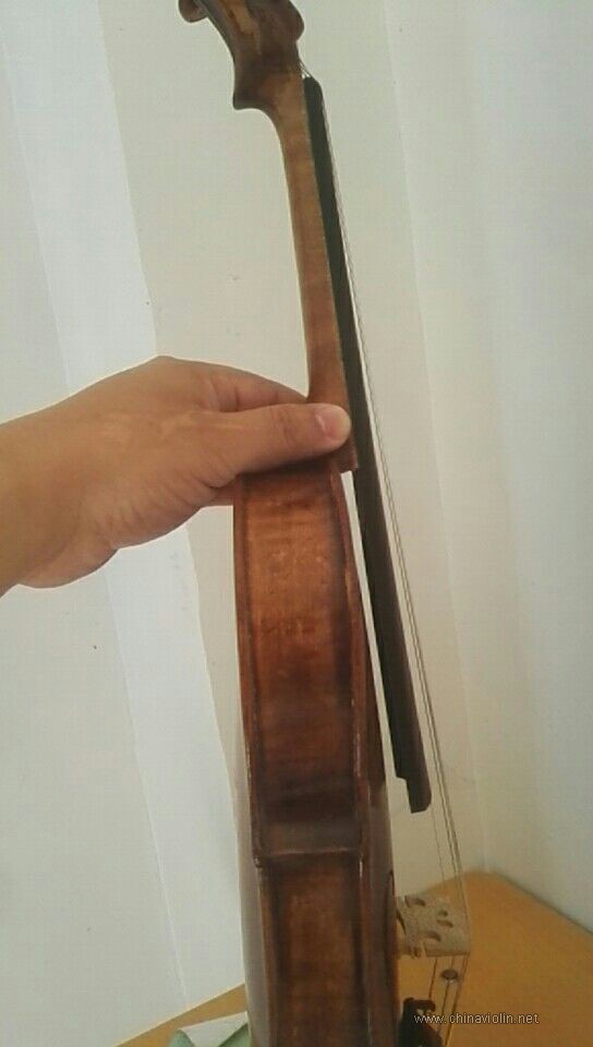

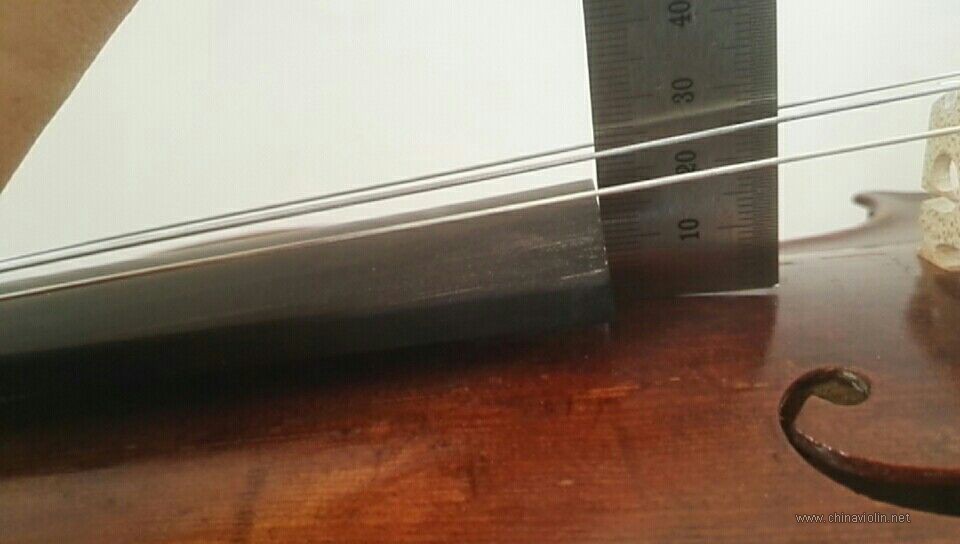

本人收藏了一把老琴,工艺,成色和油漆有很一般,但是音色很好,我也很喜欢,现在的问题就是这把琴的指板末端距离面板高度只有18,经过查证应该是22正合适。然后就是G弦距离指板末端的高度达到了7.5,通过查询得知5.5合适,所以现在高把位比较吃力,不知道怎么调整好,是垫高指板还是磨码,据说琴码高度也有数据不能太低或者太高,今天上传论坛请朋友门帮忙看看给个主义,谢谢大家了!

   指板末端上沿与面板的垂直高度一般位21+ -2mm.如过低,只得修了.与制琴步骤相反.相当麻繁.看你琴马上部还有调整空间,可按各弦与指板的正常高度调整.仅供参考!

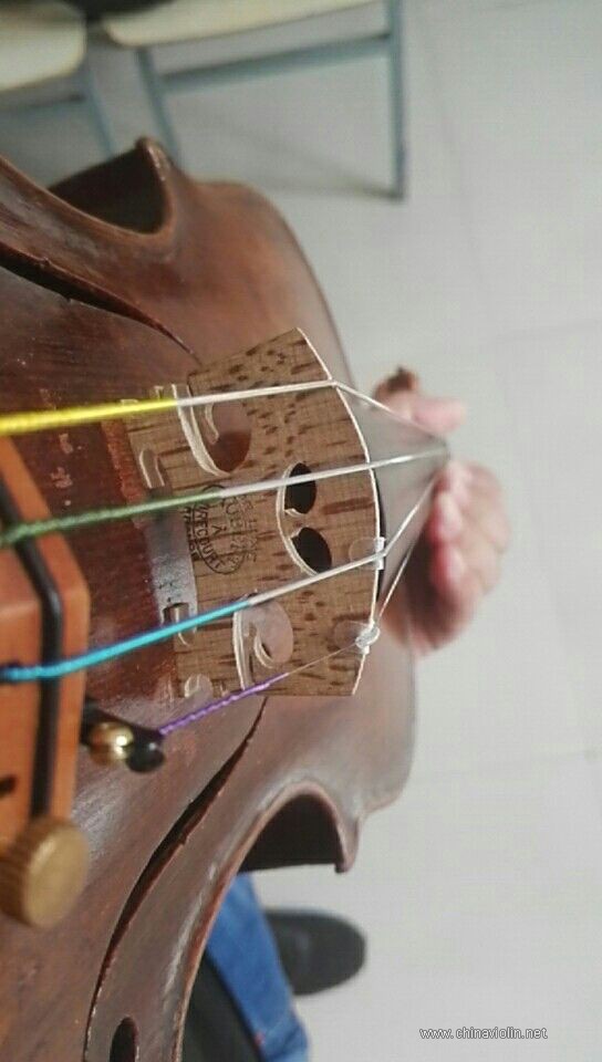

只能先磨琴码试试了,如果不行只能换指板。

只有抬高指板末端的高度,方法论坛里很多,我总结有以下几种方法:
1、磨指板。靠琴枕部分准备去掉2毫米厚度,此处做一个记号,琴颈靠面板部分的指板处做一个记号,两点连线然后磨掉形成斜面就抬高指板到21毫米附近;
2、弄一块楔形垫板,原理同上,抬高指板;
3、磨掉琴颈靠弦轴盒的余量,最多只能磨掉与轴盒平齐,另一端原有高度要严格保持,目的同上,也可抬高指板;
4、拆卸琴头,在琴颈的肩部平面调整斜度;
5、有说在琴颈与琴盒结合的肩钮缝隙处打进一个楔形薄片也能抬高指板。
我自己实践过的是第3和第4,修复了两把琴,一把一年多了没有任何变化,很稳定,另一把前段时间刚弄好,目前还保持理想的高度。这两把琴的指板高度修复工作可以用去掉半条命的劳动强度来形容,对熟练的师傅也许就是十来分钟的事情,但是我每次都花了好几天的时间。然后可以搜索坛内相关资料,看看有无更为简便的方法。

只能抬高指板,磨低琴码会影响音色的。

理论上讲应当抬高指板。但这不是一般的难。我的意见是修琴码。

像是法国风格的琴,建议找专业人士在琴颈与琴箱处垫三角木,这样才能恢复弦对琴箱的张力。

呵呵、我的琴指板末端上沿与面板的垂直高度是19mm,有问题吗?

我的一个是19mm,一个是20.5mm。如果你嫌琴弦张力不够,换张力大点的弦试试,这样最省事。试想:比标准低1~2mm对音色影响多大?

最简单的方法是用热塑型办法,取下弦,用电吹风吹热琴颈与琴箱交接部,然后立马向弦拉力的反方向加压固定,冷却后即能让指板升高到正常高度。`

年长日久,有的琴颈让弦的拉力拉弯了,指板就变低了,热塑型就是把拉弯/的指板恢复原状。

在首木面板与指板间塞小木块.

应该是把指板抬高。如果想省事,直接去琴码上面也能拉,但是影响手感。

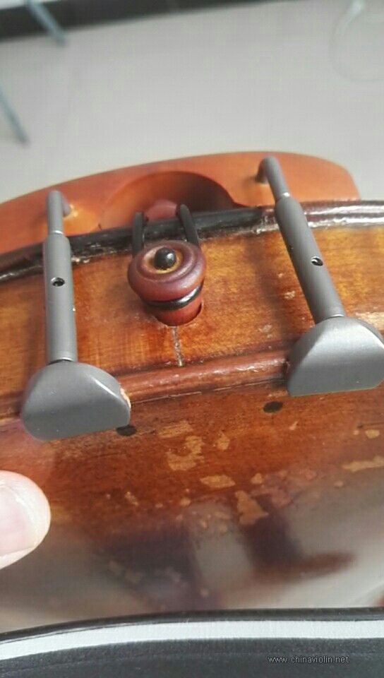

你那琴尾柱也需要和处理的

谢谢大家的意见,此琴已交给专业制琴师调整,再次感谢大家!!
