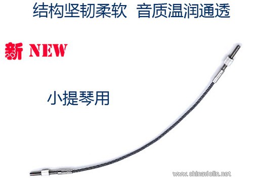

现在说能改变小提琴音色的东西、方法有很多,一般大家认知的就不提了,提下以下两个据说能改变音色的,大家讨论一下!
1、钛尾绳: 它比钢丝绳和凯夫拉绳柔软,使之更紧密贴合于尾枕,声波传导频率范围更加充分宽泛,使音质圆润通透。有利于提升响度、改善音质。

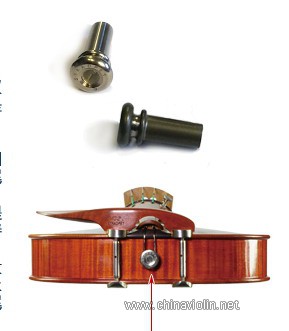

2、 钛尾钮:声音传导速度更快,提琴音箱琴板振动更充分,发音更敏感。声音干净清澈、音色质感丰富,提高响度,增加力度,使提琴的声音音质有明显的提高。
以上是网传说法,本人没有亲自试验,不知道有没有大家认为如何,是否可行?可以说下看法,本人也蠢蠢欲动。

我买过两根,音质肯定有变化,但是感觉使用之后缺乏力度。起先我还自己雕刻了拉线板使之质量变小,在使用钛合金尾绳,高音便缠绵,低音浑厚,但是总感觉有气无力,后来又换回原来粗壮的尾绳和原先的拉线板。

我对比用过。感觉钛尾绳比凯夫拉绳的声音更清亮,发音的灵敏度也略有提高,但音色的厚重感也会稍有减弱。故此,建议因琴施用!

坦率地讲,没有明显的区别,

主要是尾钮自己更换太大风险了啊,要用1:30的弦轴尾钮铰刀扩铰尾孔,一不留神力度控制不好扩得过大提琴就废掉了,每个琴尾钮孔都有尺寸正负误差,要是不是用铰刀扩铰尾孔做到完全贴合,会影响琴音震动传递,产生泛音

    大概三四年前,我曾经在某宝的厂家店铺买过2条钛尾绳,分别用在2个小提琴上,大概拉了几个月左右,某一次拉琴中突然尾绳断了,砰的一声巨响吓了一跳,拉弦版和4根线顿时飞了出来,差一点打到眼睛。仔细看发现是尾绳和螺丝接头焊接处断裂了,请教过专业机械人士,分析认为是焊接处断裂可能是工艺质量问题。把这个情况拍照向厂家反映,不知道厂家有否重视。不过自从发生这件事就立即把另一把琴的钛尾绳也拆卸下来,扔掉了。因为担心再次发生断裂。
  但愿我的遭遇只是个案
