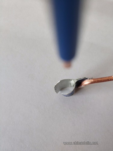

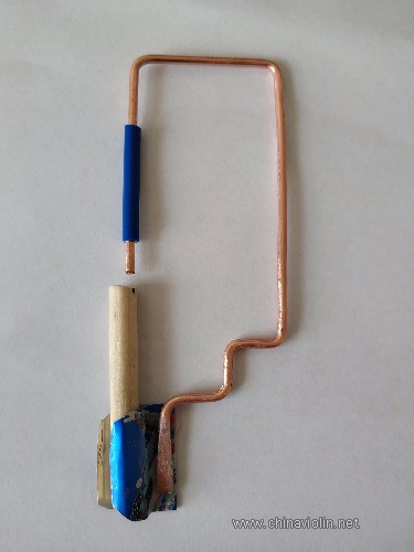

1.将易拉贯皮剪成20x45mm长方形,一头用音柱作模具卷成半圆形,另一头利用易拉贯皮的自然弹性及弧度,略招过半圆形一头,对折。
2.将4平方铜电形剥皮,弯成如图形状,一头用锤子敲成扁平。
3.用502胶水将扁平一头与步骤1的粘结,干后可用。
73

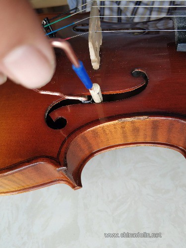

我有点疑惑,垂直放入f孔后音柱如果不能倾斜,是放不到里面去的。上边正对着音柱顶端的铜丝难道不会刮伤面板吗?还有,铜丝包括易拉罐夹子退出时是否阻力过大会拉倒音柱?

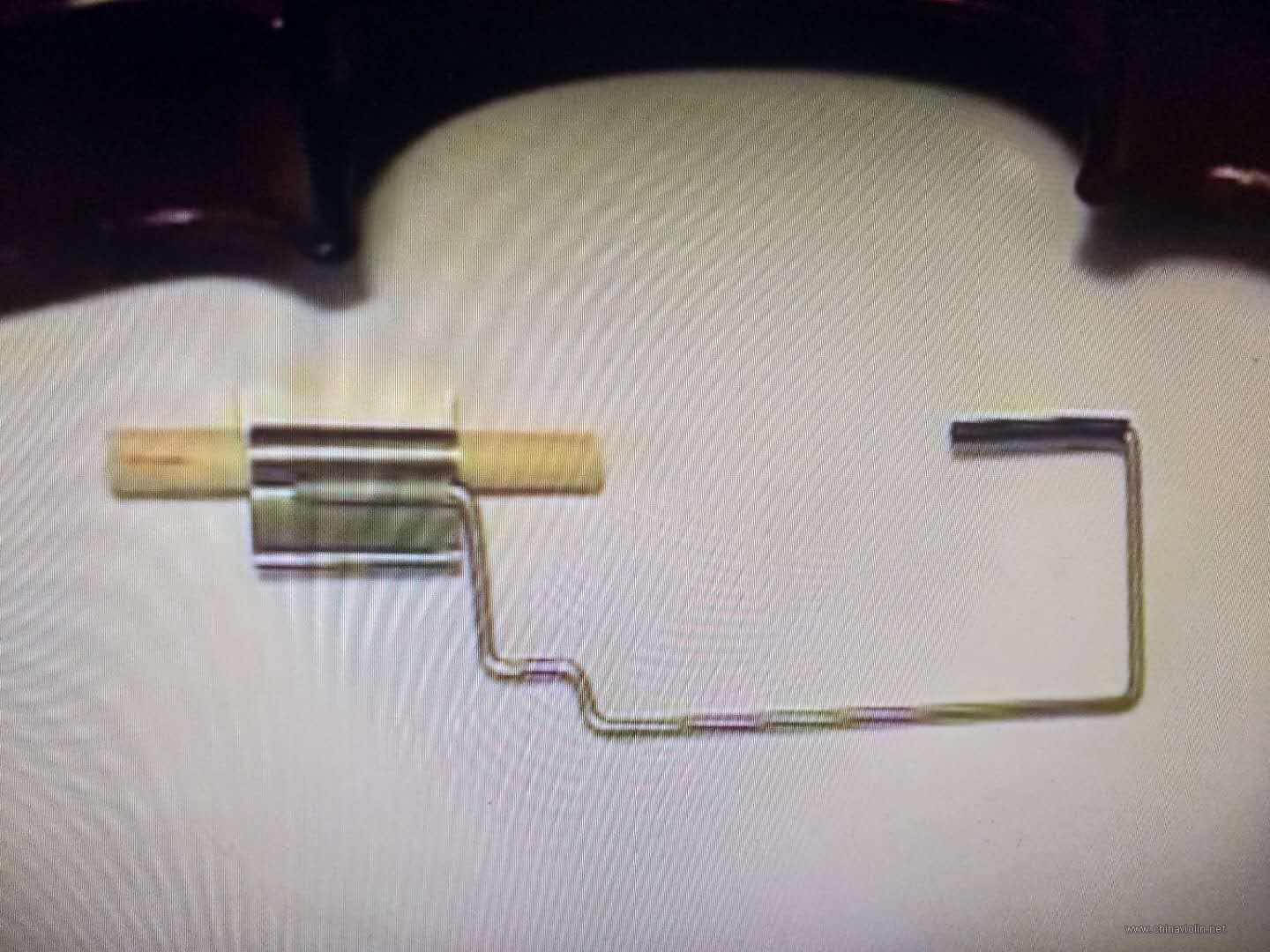

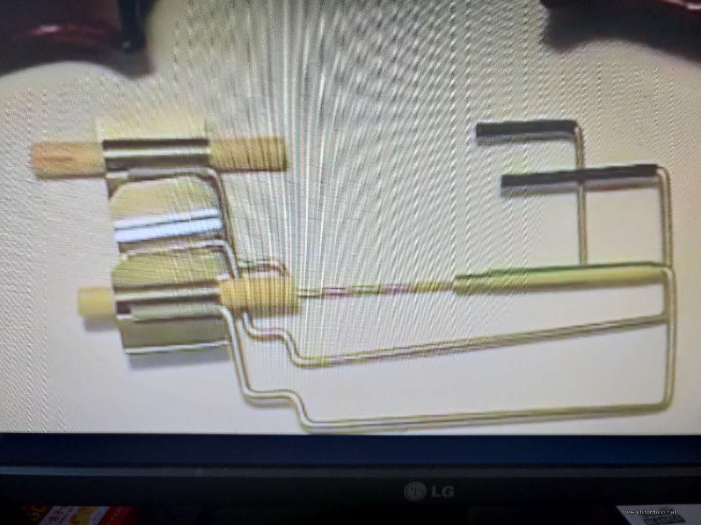

楼主是仿国外的音柱夹来制作的,不伤音柱,上面好根是便于定位音柱位置的。很好用的。可惜网上没见有卖。如果谁能批量做来网上卖可发财了。

可以倾斜,上面的铜丝可以翻用外面塑管上下移动,定位音柱位置。

根据音柱长短,利用铜丝外面塑料管上下移动,定位音柱位置。5元以内搞定,是有点简随,将就用吧,

易拉罐夹子夹的力度要调好,既能刚好夹住不掉,又便于退出

请教:用此工具将音柱从F孔垂直放入后,如何定位到琴码下面去,并顺利将工具退出来呢?谢谢
