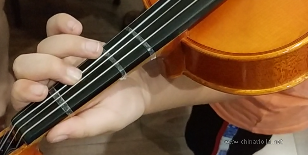

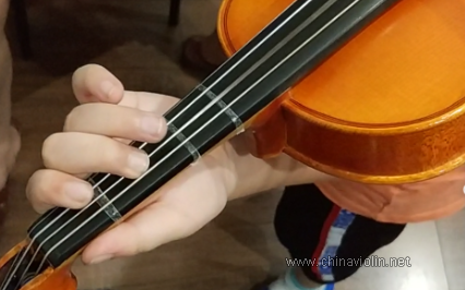

小孩学琴遇到难题了,请大家帮帮忙!
先介绍下情况:小孩现在5岁多,学琴1年零2个月,目前进度是学G大调1把位的音准。在第一年的学习中,对音准的要求不是很严格,造成小孩的二指下指位置没有紧靠一指。现在老师严格抓音准,G大调的二弦和三弦的二指位置都偏高,基本在一指和三指的中间位置。导致现在练习的时候,一首歌会被持续打断,拉的支离破碎。
我和孩子讨论这个问题,他说在基础练习和拉空弦,基准音的时候,二指重复动作,可以严格靠一指按弦。但是在拉曲子的时候因为要看谱,就没注意力去想左手,二指就完全放飞自我了。
请教大家,有什么好的办法锻炼二弦和三弦的二指位吗?音准的练习有什么比较正规有效的方法吗?还是大部分小朋友学琴都有这样一个阶段,需要苦干+坚持,熬过去?

左手持琴的姿式不对。
左手拇指位置低了,其他还有什么问题,请帮忙指正下。谢谢!  详情 回复 发表于 2018-8-1 11:56
 楼主| 发表于 2018-8-1 11:56:02 | 显示全部楼层
cdhax 发表于 2018-8-1 11:43
左手持琴的姿式不对。
发表于 2018-8-1 13:52:33 | 显示全部楼层
手掌不能托琴颈,应立起来,手指没有按正,手指应指尖触弦。由于手掌托琴颈手指没按正造成手指的分合受影响。
首先练夹琴,将腮托贴紧腮部把琴放到锁骨上,头和琴往左侧偏移使鼻尖正对琴头将琴夹稳,使指板和地面平行,叫孩子墨数60下,重复练习一月感觉夹琴稳定而牢固后就可以上左手了,当然在练夹琴的同时可以同步练右手弓法。练左手先要做好空弦手型,叫孩子左手自然下垂,手成半握拳状态手指自然张开,然后将手抬起肘部指向地面,手掌和小臂成一条直线(手掌不能后仰或前躬,照片上孩子的手掌是后仰的),保持这种状态将左手放到弦枕处,拇指和指板平行轻松夹住琴就可以了,手不能去托琴,先从一弦练起,在这种状态下叫孩子用一指指尖按弦,弦从手指甲的正中穿出手指就按正了,二指也是弦从指甲的正中穿出,三指和小指可偏移。

发表于 2018-8-1 15:51:48 | 显示全部楼层
出现手掌托琴现象,多是琴太大。
这个琴才换1个多月,现在手伸直了,夹好琴,手指能翻到琴头顶部,不能包住琴头。  详情 回复 发表于 2018-8-1 17:05
 楼主| 发表于 2018-8-1 17:05:17 | 显示全部楼层
jyx52 发表于 2018-8-1 15:51
出现手掌托琴现象,多是琴太大。
从图上看琴稍偏大了些,琴宁小勿大,如刚换琴那就换得过早了。  详情 回复 发表于 2018-8-2 09:04

发表于 2018-8-2 09:04:10 | 显示全部楼层
昨天晚上纠正了左手大拇指位置太低的问题,左手竖起来后,按指位置要准确一些。现在看来琴确实偏大了点,等过段时间孩子个子长高一些,可能会有所好转。 另外曲子分段练习的这个方法,也准备好好学习下。以前学的曲  详情 回复 发表于 2018-8-2 10:56
发表于 2018-8-2 09:13:03 | 显示全部楼层
根据你上面所说,推测你孩子练琴每次都是从头到尾拉全曲,这种练琴方法的效率是最低的,练琴要分段练,抓难点,那个地方音不准就重点反复练,另外要注意的是音不准手指不要在弦上来回滑动找音准,而是要重新抬指落指找音准,逐步提高落指正确率,建议平时多练习音阶,音阶练习是训练音准最有效的方法。

 楼主| 发表于 2018-8-2 10:56:26 | 显示全部楼层
另外曲子分段练习的这个方法,也准备好好学习下。以前学的曲子偏短,基本都是从头拉到尾,少数很难的曲子才会专门练某一小段。看来学习方法也要不断总结改进。
谢谢大家的帮忙!
