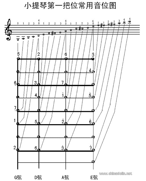

新人,常常看到有些谱子上有些音符超出五线谱好多,比如上加一线是e弦第四指,有些音符却是上加二间请问这些该怎么拉?
还有把位问题,看了网上那么多回答都没明白,一首曲子无论用哪种把位拉都可以吗?

首先,上加一线,e弦不是第四指,是三指。
第二,请问你学琴多久了?是不是刚刚进入第一把位?等你学了第二、第三把位之后,就明白要怎么拉了。
第三,对于某些曲子,确实哪个把位都可以拉,但用的最多的把位是三把。
(艾玛,其实我也很久没练琴了,如果说错了,大家轻拍哈)

小时候学的,当时第一把位还没学完就放弃了,现在高中毕业了想再拉起来

用什么把位和用什么指法,是作者根据作品的需要而制定的。虽然有的音阶可在其它弦上演奏或空弦演奏,但作品的表现就不同了。

可以先学一学初级的带指法的谱子 然后琢磨一下指法的规律

网上找了一张图,正好能回答你的问题:
