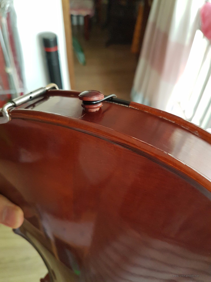

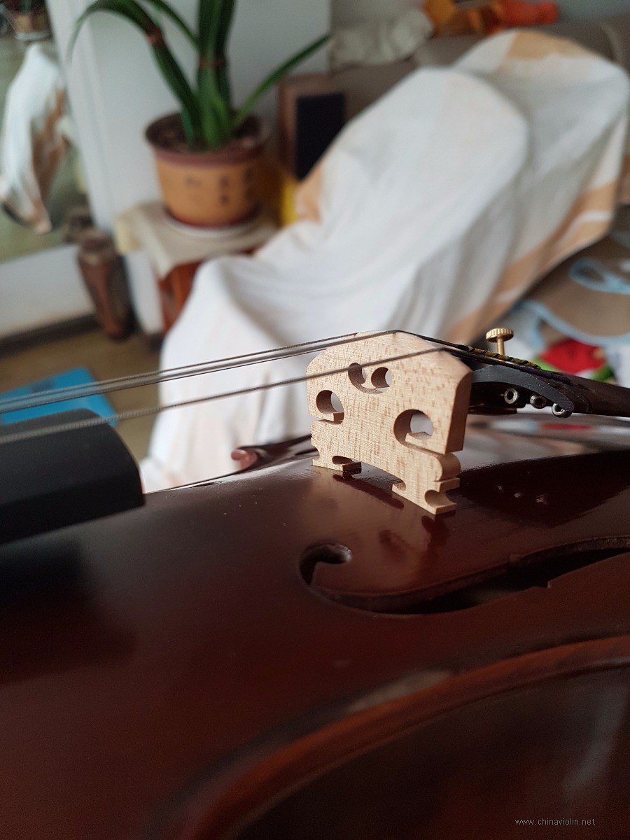

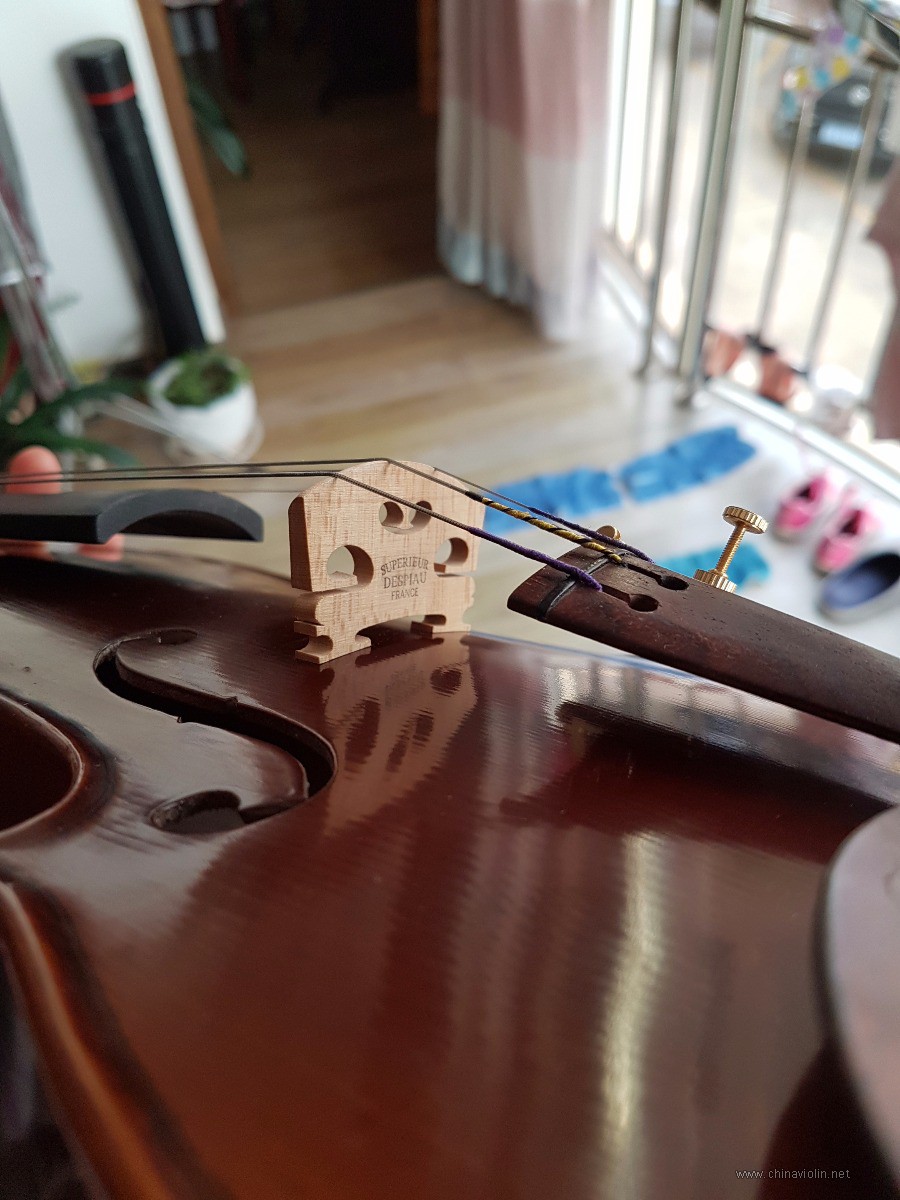

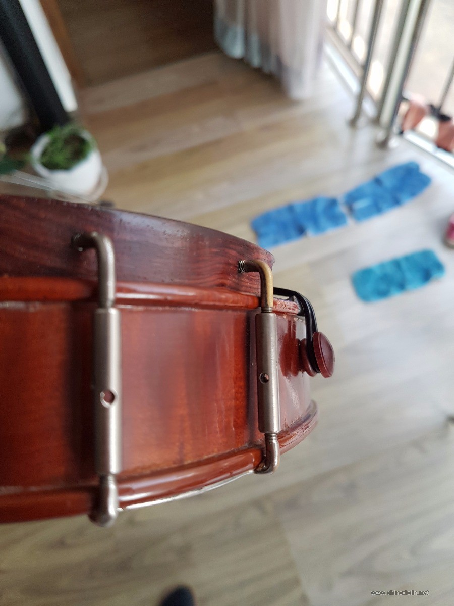

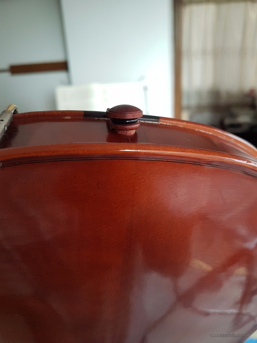

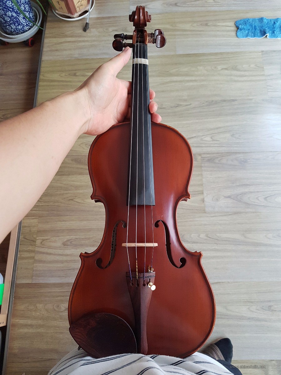

请问下论坛里有没有在昆明的专业制琴师,想把琴维护下。这把琴放着没拉有十几年了,是我以前学琴用的,最近女儿学琴我才重新拿出来陪她一起重新学习下!尾钮里面的那块木头孔歪了,琴码的码脚需要打磨下,现在不贴合面板了,还有音柱我看了下好像是裂了。目前就发现这三个问题!谢谢大家。

先谢谢这位坛友了!尾钮是因为里面那块木头的孔就歪了!把弦全部放松尾钮也是这个样子的,插不正了!琴码我自己也试着打磨过,但是磨不好,这块琴码是我八年前买了块新的自己修的,但只能到这个程度了!音柱更不用说了,一般人能自己换么……琴行我倒是真没去找过。

       你好,我是云南牟定的,你的这把琴我看要做如下调整。
      1、琴码如果高度还够,就对马脚做修理,使琴码面对拉弦板一边呈90度角直立于面板上,这样修理马脚贴合于面板,不是大问题,再把琴码面对指板的那面修薄,马脚厚度不要再修,自然过渡至码的顶端厚1.2至1.6毫米——琴码材料硬则修薄些——1.2毫米;材料软则修厚些——1.6 毫米。几个花孔要看音质作修理——以便获得更好的音质。琴码上的弦距是11毫米。
      2、琴的尾柱要做更换——网上可以买到这个配件,比原先这个稍粗的,如果买不到合适的,就要补尾柱孔。
      3、腮托下面要垫软木片。
     我从你发的图片上就只能看出这些问题与提出这些意见——照片不够全面与细致。希望对你有用。
      我正制定方案准备对我的三把琴进行调试,主要工作是更换指板,还有其他一些小问题。
      我经常调试、修理我的小提琴,也帮我的学生和朋友修过琴,有的问题很麻烦的,要是你不能修,可以找琴行。
     有疑问可以问我。
