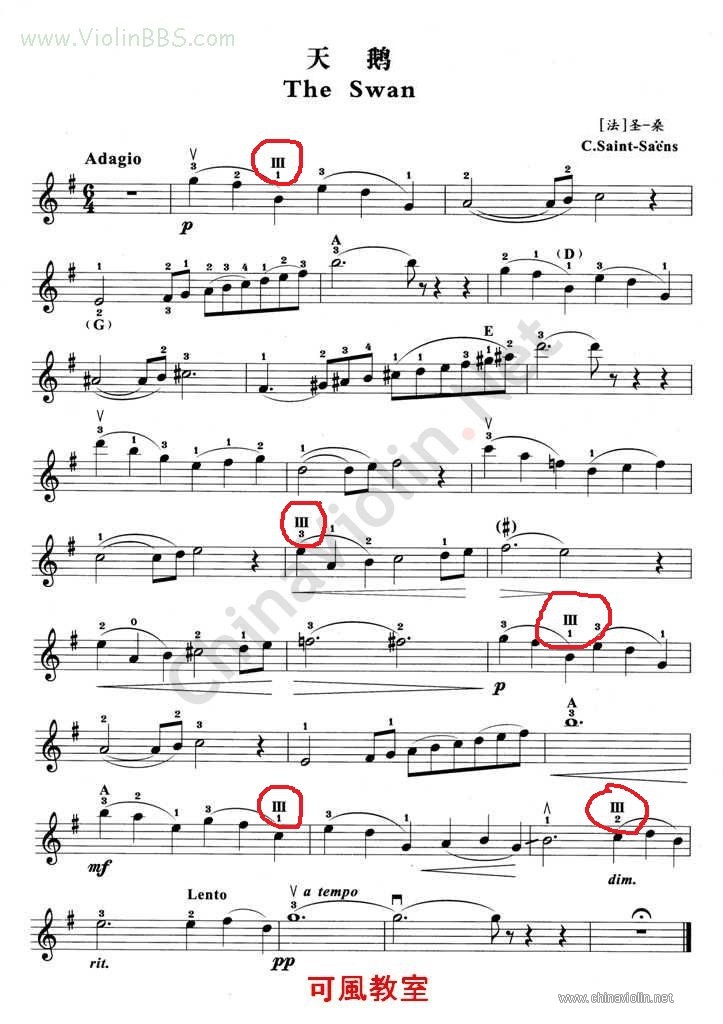

哪位老师知道:
小提琴五线谱符头上面标注的罗马数字是什么意思?谢谢!
如图:

 楼主| 发表于 2018-5-30 22:17:13 | 显示全部楼层
是把位?网上查的是音程?音程是什么意思?

 楼主| 发表于 2018-5-30 22:34:25 | 显示全部楼层
另外:括号里的是否是选项?比如:(#)选择升号、(D)D弦上、(G)G弦上?谢谢!
III是指在D弦上演奏,其他如你所说,这种记谱不太规范,可能是某个私人教学所用。  详情 回复 发表于 2018-5-31 00:29

发表于 2018-5-30 23:06:58 | 显示全部楼层
我有一张旧的沉思五线谱,类似楼主的谱子上面的罗马数字老师说是表示在第几根弦演奏,但是楼主的谱子又有GDA弦号,很是奇怪。会不会就是把位,刚好对应在第几根弦?搭车等待解惑!

发表于 2018-5-31 00:29:05 | 显示全部楼层
Paulford 发表于 2018-5-30 22:34
另外:括号里的是否是选项?比如:(#)选择升号、(D)D弦上、(G)G弦上?谢谢! ...

发表于 2018-5-31 06:33:25 | 显示全部楼层
是提示你在那根弦上演奏,一般都是会以E、A、D、G表示,有些曲谱则会以罗马字母表示。

发表于 2018-5-31 08:34:47 | 显示全部楼层
在D弦上演奏

发表于 2018-5-31 08:44:51 | 显示全部楼层
供参考。从谱子上截取的。
仅供参考。从谱子上截取的。
仅供参考。从谱子上截取的。

 楼主| 发表于 2018-5-31 15:01:55 | 显示全部楼层
谢谢5楼、8楼老师!可能是重复标注了。把位也不对呀!舍夫契克把位练习曲标注罗马数字是指弦数。

发表于 2018-6-6 05:15:22 | 显示全部楼层
是指在哪根弦上。

发表于 2018-6-23 19:46:26 | 显示全部楼层
因为是B音,只能是第三弦,不会是把位。
